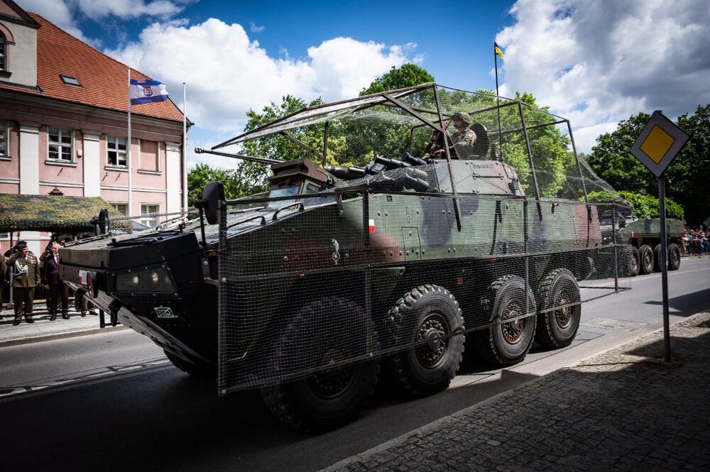

Witam,
pojawił się w "warsztacie" Rosomak M1M.
W związku z tym szukam zdjęć i innych materiałów na temat Rośków.
W tym momencie oczywiście króluje wersja Afgańska M1M, ale inne wersje też mile widziane.
Za wszelką pomoc z góry dziękuję.

Jeśli ktoś dysponuje innymi zdjęciami maszyn, do których kalki znajdują się w pudełku - to proszę o wrzucenie w tym wątku... Na razie są tylko dwie trzy fotki "Żółtego" i jedna "Horusa".

Nie ma dostępnych zdjęć "Bestii" ale zarówno "Żółty" jak i "Horus" wymagają większych lub mniejszych ingerencji w model - np. dorabianie kosza na drut kolczasty, dodatkowe anteny, przecinak do drutu na wieży, wymiany kół na Micheliny... Zastanawiam się, czy w takim przypadku nie lepiej zrobić "no name" i dołożyć parę innych smaczków z innych wozów, np. antena Duke, Harris itp. I pytanie do znawców tematu - czy piaskowe M1M z siatkami jak daje model, można postawić na Nokianach, czy zostały one wcześniej wycofane..?
Naprawdę nie trzeba dużej ingerencji w model żeby zrobić Oko czy Żółtego.
Dwa problemy, to koła do wymiany ( na Micheliny), oraz zrobienie brakujących kamer KDN-1 bo ich w modelu nie ma.
Reszta jest banalnie prosta do zrobienia lub podebrania z pozostałości innych modeli.
Męczę Cię dalej - jakie są różnice między OSS-D i OSS-M..? I co z resztą opancerzenia..? Czy z zapowiadanego modelu z PKW Czad można zrobić Afgańczyka, bez wielkich przeróbek..? Co do chronologii to mógłbyś w wolnej chwili coś opisać... Od najwcześniejszych wariantów do najpóźniejszych...
OSS-M krajowy kadłub M1 i mała wieża, użyty w Czadzie.
OSS-D krajowy kadłub M1 i duża wieża, używany w kraju.
Misyjny OSS-D kadłub M1M z pancerzem Rafaela (tzw zielony) i duża wieża. używany w Afganistanie.
Z Rosomaka OSS-M nie zrobisz wersji afgańskiej. Nie ten kadłub i nie ta wieża.
Jacek
