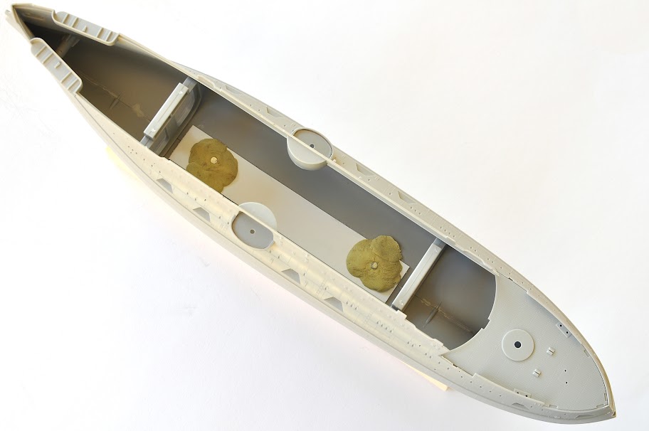

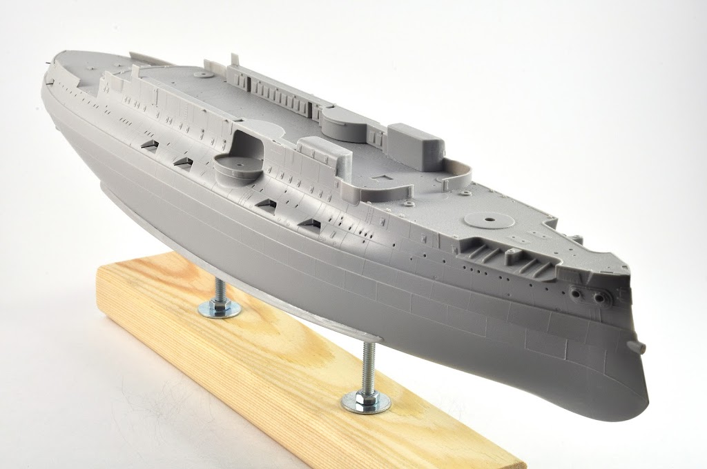

Aktualizacja postępu prac stoczniowych.
Ostatecznie działa wylądowały we wnętrzu okENta i już ich nic z tamONt nie wyciONgnie.
Kadłub zamknięty, pokłady przyklejone. Dodatkowo kilka nadbudówek wylądowało na swoim miejscu, dokleiłem ster, wały śrub i stępki przechyłowe.
A oto kilka fotogramów na dowód
Zastanawiam się czy zasadnym jest coś jeszcze przylepić do pokładu, czy już wystarczy i należy go spryskać podkładem i rozpocząć proces malunków?

Fajne sa te rosyjskie pancerniki budowane trochę na francuska modłę. Mam Borodino ,-)) Ciekaw jestem jak wyjdzie.
Link to post
Share on other sites
Piękną bryłę ma ten okret! Aż mnie korci by Mikase ulepic dla rownowagi sił...
Atakuj temat, bo tu nieprzYzwoity marazm i rozprężenie na warsztatach... nudOm wieje (albo jak mawia moja znajoma na imprezach "j...bie trupem")
