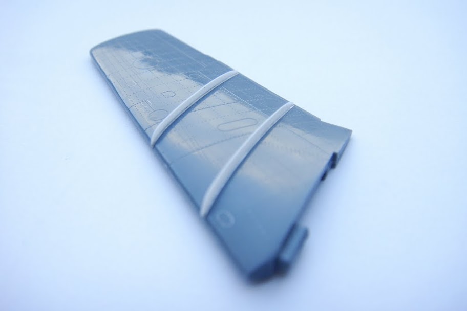

Mikolaj75 Napisano 7 Grudnia 2017 Share Napisano 7 Grudnia 2017 A czemu unikasz używania do nitowania jakiejś linijki / taśmy? Będzie ładnie.. Sugeruję też nieco mniejszą siłę. Cytuj Odnośnik do komentarza Udostępnij na innych stronach More sharing options...
abtb Napisano 7 Grudnia 2017 Autor Share Napisano 7 Grudnia 2017 A czemu unikasz używania do nitowania jakiejś linijki / taśmy? Będzie ładnie.. Nitownik prowadzę przy metalowej linijce na płatach a na kadłubie przy taśmie samoprzylepnej do drukarek DYMO Niestety przy tej skali i długości odcinków przesunięcie linijki lub taśmy o dziesiątą część mm daje dość wyraźny "odkos" w bok Sugeruję też nieco mniejszą siłę. Na bazie poprzedniego nitowania Jaków zauważyłem że użycie zbyt małej siły może skończyć się zalaniem nitów podkładem i farbą. A odtworzenie ich po podkładzie jest dość kłopotliwe ale możliwe Znowu Cie zjedzą za te nity ; P Prorok Cytuj Odnośnik do komentarza Udostępnij na innych stronach More sharing options...
Mikolaj75 Napisano 7 Grudnia 2017 Share Napisano 7 Grudnia 2017 Przy odpowiednim doborze parametrów podkładu i malowaniu cienkimi warstwami niczego nie zalejesz: Cytuj Odnośnik do komentarza Udostępnij na innych stronach More sharing options...
abtb Napisano 7 Grudnia 2017 Autor Share Napisano 7 Grudnia 2017 Ładna "sparka" Edkowa ci ona jest czy HB (bo nie podejrzewam że to rzeźba z Kp-elusza )? Cytuj Odnośnik do komentarza Udostępnij na innych stronach More sharing options...
abtb Napisano 7 Grudnia 2017 Autor Share Napisano 7 Grudnia 2017 Mały OT HB ma całościowy płat a więc to pewnikiem Edek Cytuj Odnośnik do komentarza Udostępnij na innych stronach More sharing options...
Mikolaj75 Napisano 7 Grudnia 2017 Share Napisano 7 Grudnia 2017 Baza Edek - już dość dawny model, był warsztat. Chodziło mi o pokazanie, że w 72 trzeba z nitami poczynać ostrożnie i delikatnie. One nie tyle powinny być widoczne, co dostrzegalne. Cytuj Odnośnik do komentarza Udostępnij na innych stronach More sharing options...
