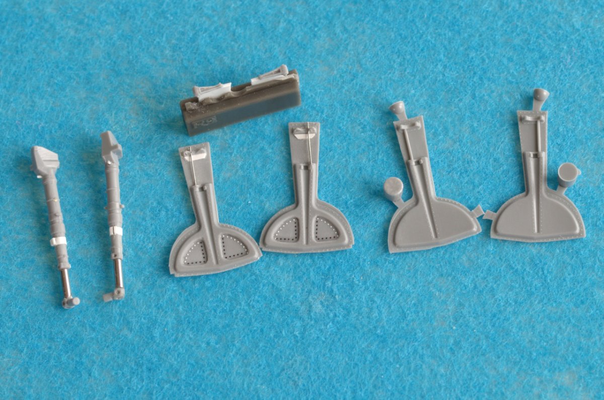

Na warsztat trafił model Bf 109F-4 firmy Zvezda w skali 1/48. Mam już pewne doświadczenie w pracy nad tym modelem, gdyż już wcześniej udało mi się jeden taki ulepek skończyć, a jego budowę opisywałem na tym forum w artykule Bf 109F-2 Zvezda 1:48. Prowadzona przeze mnie dokumentacja fotograficzna będzie tym razem nieco skromniejsza, gdyż lista dodatków i większość prac jest powtórzeniem poprzedniego warsztatu. Za cel postawiłem sobie uniknięcie kilku błędów z poprzedniego modelu.
Budowę modelu rozpocząłem standardowo od sklejenia skrzydeł, gdyż będą one wyznaczać rozstaw połówek kadłuba:
Żadne znane mi zdjęcie nie wskazuje, żeby nity na Bf-109 były widoczne, powłoki są gładkie jak pupa niemowlęcia, ale ostatnim razem zostałem upomniany przez kolegów z forum, że na modelu nie ma nitów, więc tym razem będą.
Podział technologiczny skrzydeł wymusza wklejenie pokryw. Wcześniej zrobiłem to przed sklejeniem połówek skrzydła i wyglądało w miarę ok. Tym razem postanowiłem wkleić je już po sklejeniu skrzydeł i uprzednim ich wzmocnieniem igłami i zalaniu żywicą epoksydową. Jeżeli tego nie zrobimy, skrzydła miejscami będą bardzo delikatne i mogą pęknąć lub nawet się złamać, czego niestety doświadczyłem.
Standardowo wkleiłem żywiczną kabinę pilota po jej uprzednim odchudzeniu. Od siebie dodałem do niej jeszcze dwa druty.
Kadłub również przenitowałem i tym razem usunąłem schodek za kabiną pilota:
