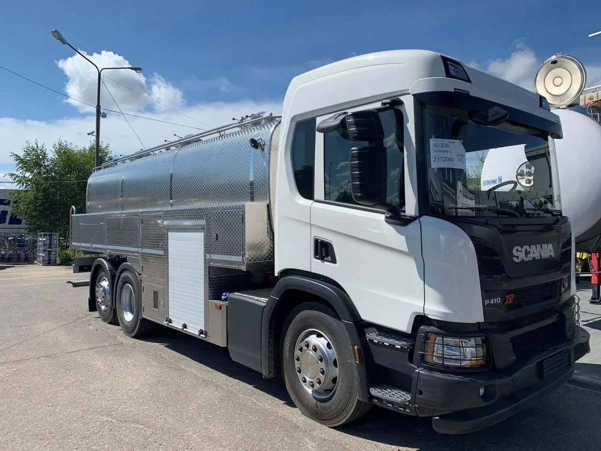

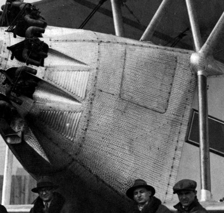

Qz9 Napisano 21 Czerwca Share Napisano 21 Czerwca (edytowane) Kazdy samolot z lat 20 i 30 mial tak polerowane oslony jesli były nie malowane. Brakuje jeszcze kółeczek. Wzorki widać na zdjęciach dobrej jakości. Dzisiaj tak są wykańczane powierzchnie np cystern zrobionych z nierdzewki- wzór w wachlarzyki ten po prawej. W ameryce wszystkie strazackie wozy maja cale segmenty z tak polerowanego metalu- stalowe i aluminiowe. Edytowane 21 Czerwca przez Qz9 Cytuj Odnośnik do komentarza Udostępnij na innych stronach More sharing options...
HKK Napisano 22 Czerwca Share Napisano 22 Czerwca 20 godzin temu, Qz9 napisał: Kazdy samolot z lat 20 i 30 mial tak polerowane oslony jesli były nie malowane Efekt nie wynikał z jakiegoś specjalnego polerowania. I nie miał raczej nic wspólnego (oprócz podobieństwa) z efektami na współczesnych cysternach itp. Przy małoseryjnej produkcji oraz braku tłoczni do blach, metalowe osłony wyklepywano ręcznie na formach lub nawet na workach z piaskiem (tak robiono na przykład w DWL/RWD). W rezultacie powierzchnia blachy była upstrzona tysiącami niewielkich wgnieceń i nierówności. Po przepolerowaniu dawało to ową niepowtarzalną fakturę. Cytuj Odnośnik do komentarza Udostępnij na innych stronach More sharing options...
India Napisano 22 Czerwca Share Napisano 22 Czerwca I dlatego na PŁASKICH powierzchniach tak było? Choćby zdjęcia tu publikowane Spirit i RWD 8 ( boki osłony silnika).. Wyrównane powierzchnie i dopiero polerowane- wiele osłon kół i silników maszyn cywilnych tak miało. Cytuj Odnośnik do komentarza Udostępnij na innych stronach More sharing options...
HKK Napisano 22 Czerwca Share Napisano 22 Czerwca (edytowane) Masz rację, tam gdzie wzorek jest bardzo regularny mamy często do czynienia z celowym szlifowaniem powierzchni w drobne kółka dla efektu. Ale bardzo wątpię, czy robiono to w DWL. Sołtyk twierdzi, że tam wszystko było nastawione na oszczędność czasu i prostotę rozwiązań. Czas pracy majstra był cenny. Nie wydaje mi się, żeby poświęcano go na czysto dekoracyjny efekt. Ale kto wie. Edytowane 22 Czerwca przez HKK Cytuj Odnośnik do komentarza Udostępnij na innych stronach More sharing options...
TM48 Napisano 22 Czerwca Share Napisano 22 Czerwca 1 godzinę temu, HKK napisał: Czas pracy majstra był cenny. Właśnie pewnie dlatego się blachę mazerowało. Łatwiej było całą przeszlifować we wzorki niż doprowadzić gładką powierzchnię do ideału. W bądź co bądź luksusowym produkcie, w którym na dodatek można było innym wmówić, że to element dekoracyjny. Cytuj Odnośnik do komentarza Udostępnij na innych stronach More sharing options...

Qz9 Napisano 22 Czerwca Share Napisano 22 Czerwca (edytowane) 13 godzin temu, HKK napisał: Efekt nie wynikał z jakiegoś specjalnego polerowania. I nie miał raczej nic wspólnego (oprócz podobieństwa) z efektami na współczesnych cysternach itp. Przy małoseryjnej produkcji oraz braku tłoczni do blach, metalowe osłony wyklepywano ręcznie na formach lub nawet na workach z piaskiem (tak robiono na przykład w DWL/RWD). W rezultacie powierzchnia blachy była upstrzona tysiącami niewielkich wgnieceń i nierówności. Po przepolerowaniu dawało to ową niepowtarzalną fakturę. To jest najbardziej klasyczna metoda wykańczania gołych blach. Powszechnie stosowana kiedyś zanim weszły procesy elektrochemiczne do użycia. I właśnie jest to polerowanie. Troszkę proszku polerskiego, krążek filcowy i jazda. Ręczna robota. Dzisiaj jeszcze tak się np wykańcza ręcznie elementy z tzw drapanego aluminium. Też ręczna robota, w zakładzie który robi np fronty aluminiowe do sprzętu hi-fi zawsze jest jeden fachowiec, który umie to zrobić na szlifierce taśmowej. prosze przykład z NAC Lublin R-IX, widać, że jeszcze majster miał słabo nabitą rękę. Nic nie jest klepane, to wszystko po polerowaniu krążkiem, widać jak linia idzie po osłonie i pokrywie, która jest na niej zamontowana. Edytowane 22 Czerwca przez Qz9 1 Cytuj Odnośnik do komentarza Udostępnij na innych stronach More sharing options...
HKK Napisano 22 Czerwca Share Napisano 22 Czerwca (edytowane) 18 minut temu, Qz9 napisał: To jest najbardziej klasyczna Przyznałem już rację, więc nie musisz przekonywać przekonanego. A że w DWL klepano blachy ręcznie na workach z piaskiem to fakt. I (jak widać na zbliżeniach RWD-5) szlifowano je kółkiem, to też fakt. Edytowane 22 Czerwca przez HKK Cytuj Odnośnik do komentarza Udostępnij na innych stronach More sharing options...

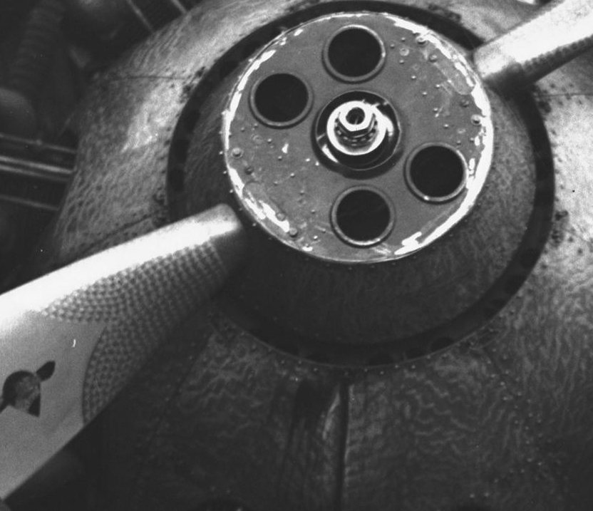

Qz9 Napisano 22 Czerwca Share Napisano 22 Czerwca (edytowane) Oczywiście że klepano. Całe DWL to był jedna wielka prowizorka i nawet ciężko to manufakturą nazwać. Prauss w swoich wpomnieniach piszę o nich zreszta mocno krytycznie. Po tym można m. innymi odróznić RWD-8 robione w DWL i w PWS. Te z DWL miały maskę silnika w krążki polerowane te z PWS miały gładką blachę. Ale tak samo klepano prototypy w PZL. Na zdjęciu PZL P.6 - widac polerowane krążki dla ozdoby na śmigle Letova i polerowanie po klepaniu na segmentach osłon silnika. Nie przykładali się ale ślad jest zupełnie inny, bardziej wężyki wychodzą. To jest ta technika o której wspominałeś ale daje zupełnie inny wygląd blachy. Równe krążki wymagały jednak lepszego fachowca Edytowane 22 Czerwca przez Qz9 1 Cytuj Odnośnik do komentarza Udostępnij na innych stronach More sharing options...

Sparrow Napisano 24 Czerwca Share Napisano 24 Czerwca (edytowane) W dniu 22.06.2025 o 22:05, Qz9 napisał: Oczywiście że klepano. Całe DWL to był jedna wielka prowizorka i nawet ciężko to manufakturą nazwać. Prauss w swoich wpomnieniach piszę o nich zreszta mocno krytycznie. Po tym można m. innymi odróznić RWD-8 robione w DWL i w PWS. Te z DWL miały maskę silnika w krążki polerowane te z PWS miały gładką blachę. Ale tak samo klepano prototypy w PZL. Na zdjęciu PZL P.6 - widac polerowane krążki dla ozdoby na śmigle Letova i polerowanie po klepaniu na segmentach osłon silnika. Nie przykładali się ale ślad jest zupełnie inny, bardziej wężyki wychodzą. To jest ta technika o której wspominałeś ale daje zupełnie inny wygląd blachy. Równe krążki wymagały jednak lepszego fachowca Edytowane 24 Czerwca przez Sparrow Poprawka Cytuj Odnośnik do komentarza Udostępnij na innych stronach More sharing options...
Sparrow Napisano 24 Czerwca Share Napisano 24 Czerwca Tak dla ścisłości, to śmigło Ratier, nie Letov. Cytuj Odnośnik do komentarza Udostępnij na innych stronach More sharing options...
