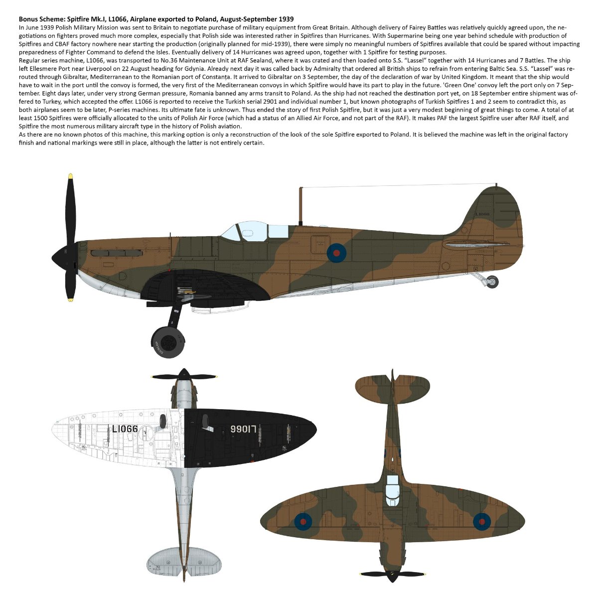

Wymysl Napisano 13 Listopada 2025 Share Napisano 13 Listopada 2025 I Spitfire'y. Nie spodziewałem się, że L1066 będzie już teraz. Musze pisać list do Mikołaja. 8 1 Cytuj Odnośnik do komentarza Udostępnij na innych stronach More sharing options...

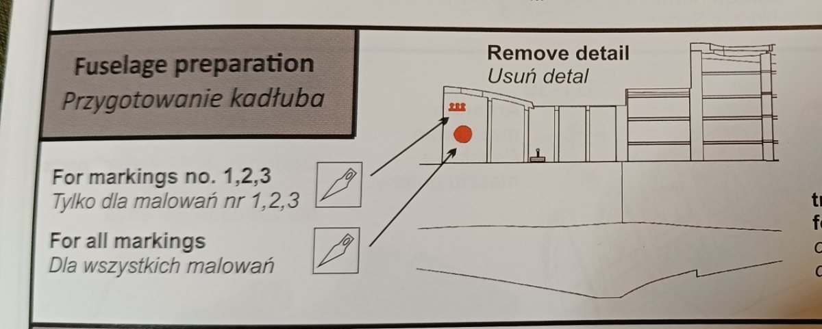

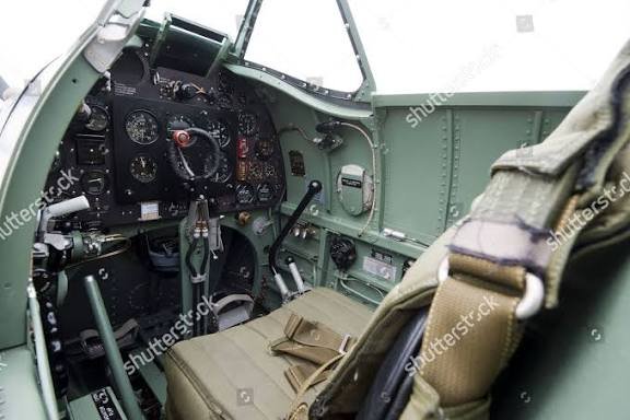

Tainan41 Napisano 16 Listopada 2025 Share Napisano 16 Listopada 2025 Moja mała uwaga. Obydwa podpunkty powinny być opisane "Dla wszystkich malowań". W Spitfire'ach z ręczną wajchą do podwozia żarówki do celownika były zlokalizowane niżej, za tą wajchą. W pozycji pokazanej w instrukcji pojawiły się po wprowadzeniu mechanizmu napędzanego od silnika. Cytuj Odnośnik do komentarza Udostępnij na innych stronach More sharing options...
Skawinski Napisano 16 Listopada 2025 Share Napisano 16 Listopada 2025 2 godziny temu, Tainan41 napisał: Moja mała uwaga. Obydwa podpunkty powinny być opisane "Dla wszystkich malowań". W Spitfire'ach z ręczną wajchą do podwozia żarówki do celownika były zlokalizowane niżej, za tą wajchą. W pozycji pokazanej w instrukcji pojawiły się po wprowadzeniu mechanizmu napędzanego od silnika. Racja. MS Cytuj Odnośnik do komentarza Udostępnij na innych stronach More sharing options...
martinello Napisano 17 Listopada 2025 Share Napisano 17 Listopada 2025 22 godziny temu, Tainan41 napisał: Moja mała uwaga. Obydwa podpunkty powinny być opisane "Dla wszystkich malowań". W Spitfire'ach z ręczną wajchą do podwozia żarówki do celownika były zlokalizowane niżej, za tą wajchą. W pozycji pokazanej w instrukcji pojawiły się po wprowadzeniu mechanizmu napędzanego od silnika. A dotyczy to Spitfire PR ? Jesli tal, to kolejna errata do instrukcji. Mam nadzeje, że producent zamiesci to na swojej stronie. Cytuj Odnośnik do komentarza Udostępnij na innych stronach More sharing options...
Qz9 Napisano 17 Listopada 2025 Share Napisano 17 Listopada 2025 Jesli PR miał celownik to tak, jeśli był zdjęty to nie bylo żarówek. To kółko to kalkulator nawigacyjny i był do wersji mk.II w tym miejscu jesli dobrze pamietam. Cytuj Odnośnik do komentarza Udostępnij na innych stronach More sharing options...
Skawinski Napisano 17 Listopada 2025 Share Napisano 17 Listopada 2025 (edytowane) Godzinę temu, Qz9 napisał: To kółko to kalkulator nawigacyjny i był do wersji mk.II w tym miejscu jesli dobrze pamietam. Nie, to był signalling switch box, stukało się tam morsem. Jeśli chodzi o 'mk' Spitfire'a, to różniły się one silnikiem. Lub bardzo grubą zmianą w konstrukcji płatowca. Mk II miał wewnętrzne wyposażenie w tym samym miejscu co Mk I z podobnego okresu produkcji, za wyjątkiem kilku drobnych elementów związanych z silnikiem. 1 godzinę temu, martinello napisał: A dotyczy to Spitfire PR ? Nie było celownika, nie było żarówek. 1 godzinę temu, martinello napisał: Jesli tal, to kolejna errata do instrukcji. Mam nadzeje, że producent zamiesci to na swojej stronie. Przy budowie modelu zawsze warto sobie ściągnąć instrukcję ze stronki IBG. Zazwyczaj są tam na bieżąco uwzględniane wszelkie poprawki, które potem wyjdą. A czasem wyjdą, bo instrukcje składają (i robią przegląd) tylko ludzie, więc jak to ludziom czasem im coś umknie MS Edytowane 17 Listopada 2025 przez Skawinski 1 1 Cytuj Odnośnik do komentarza Udostępnij na innych stronach More sharing options...
kelly9mm Napisano 17 Listopada 2025 Share Napisano 17 Listopada 2025 A co do korekt instrukcji, to czy w wersji "czarnej" przypadkiem nie są zamienione maszty B2-77 i B2-74 (krok 19)? Mam też wrażenie, że zabrakło polecenia wywiercenia otworu w prawym panelu silnika dla Mk.I (krok 14), choć jest pod to przygotowany od wewnątrz punkt. Na płytce PE numerki części też trochę myszkują (np. PE35 z instrukcji to tak naprawdę PE38, zaś część PE37 to na blaszce właśnie PE35, a samo PE37 nie jest tym razem wykorzystane ). Pozdrawiam, Marcin 1 Cytuj Odnośnik do komentarza Udostępnij na innych stronach More sharing options...
Skawinski Napisano 17 Listopada 2025 Share Napisano 17 Listopada 2025 36 minut temu, kelly9mm napisał: A co do korekt instrukcji, to czy w wersji "czarnej" przypadkiem nie są zamienione maszty B2-77 i B2-74 (krok 19)? Jak najbardziej, faktycznie. 36 minut temu, kelly9mm napisał: Mam też wrażenie, że zabrakło polecenia wywiercenia otworu w prawym panelu silnika dla Mk.I (krok 14), choć jest pod to przygotowany od wewnątrz punkt. Tak, potwierdzam, to już udało się wyłapać i niedługo poprawiona wersja będzie na stronie. 38 minut temu, kelly9mm napisał: Na płytce PE numerki części też trochę myszkują (np. PE35 z instrukcji to tak naprawdę PE38, zaś część PE37 to na blaszce właśnie PE35, a samo PE37 nie jest tym razem wykorzystane ). Na to, to już nawet dla mnie za późna godzina. Spojrzę jutro rano Miłego wieczoru i dzięki za wskazanie tych punktów, MS 1 Cytuj Odnośnik do komentarza Udostępnij na innych stronach More sharing options...

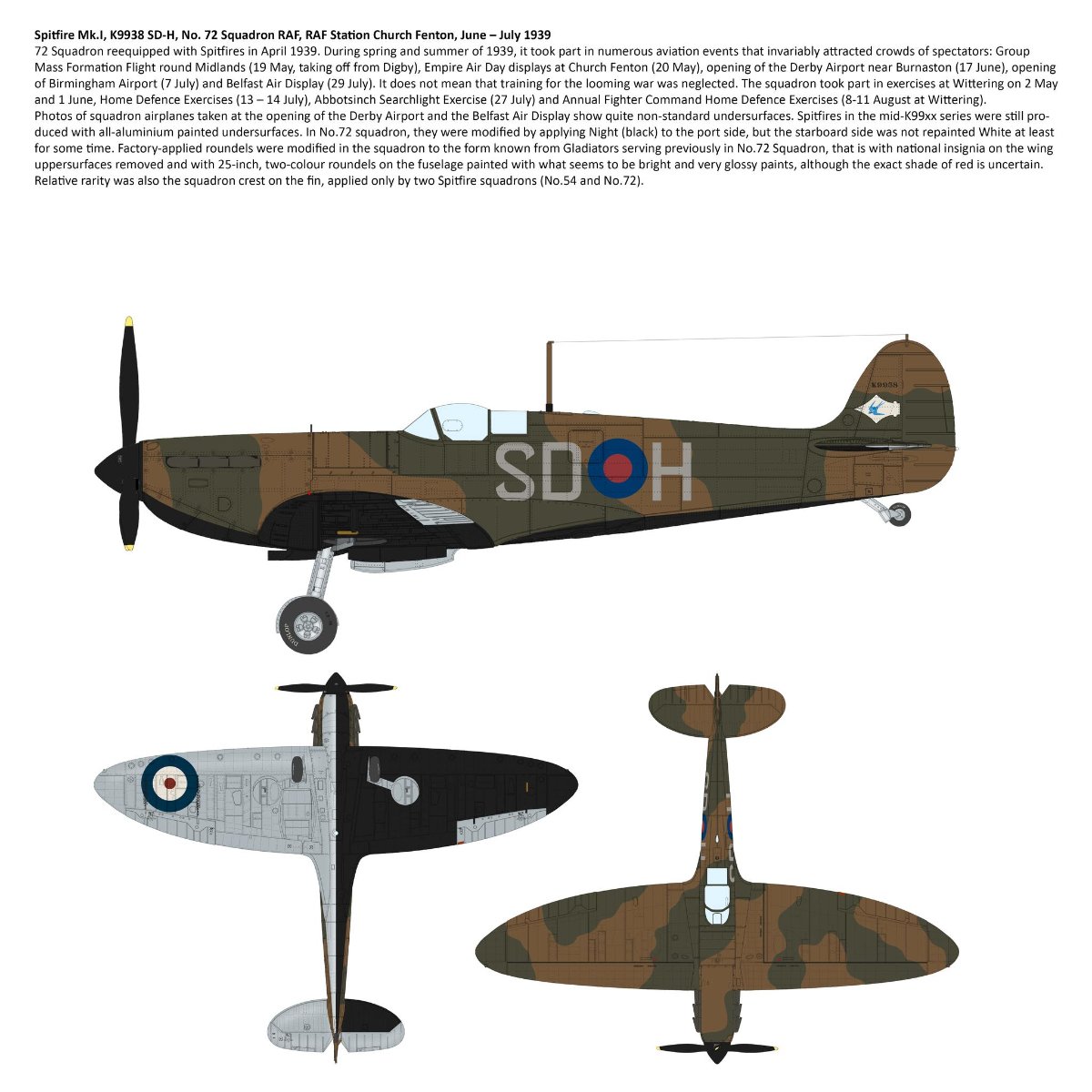

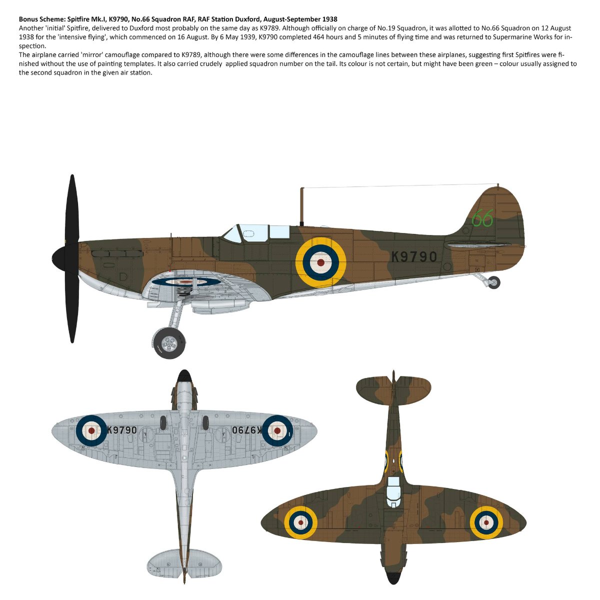

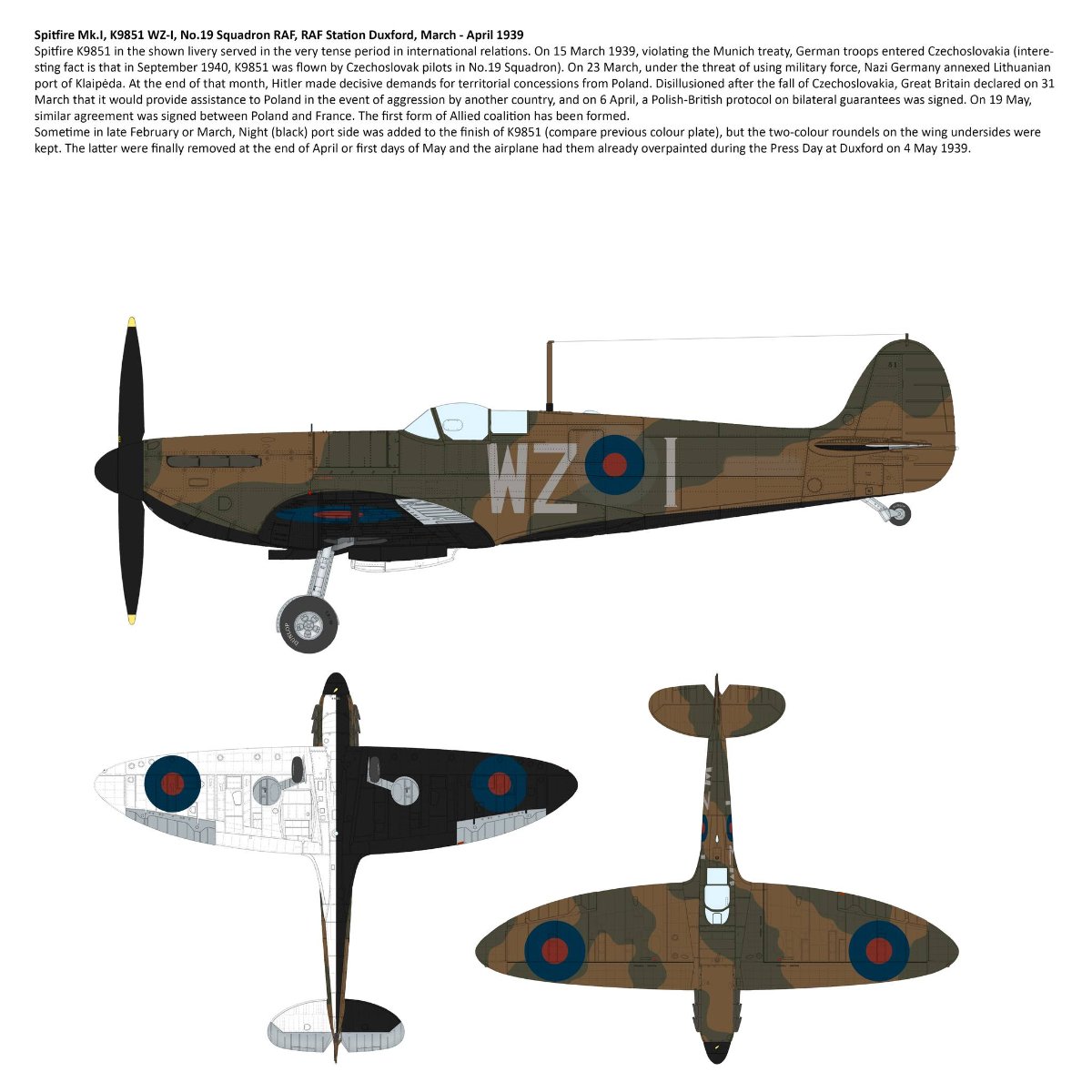

barszczo Napisano 27 Listopada 2025 Share Napisano 27 Listopada 2025 No to kalki na Spitfire Mk.I: 3 Cytuj Odnośnik do komentarza Udostępnij na innych stronach More sharing options...
