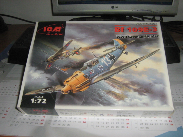

nicpon Napisano 3 Lutego 2012 Share Napisano 3 Lutego 2012 jestem początkujacym modelarzem co poradzicie na dobry poczatek w sensie samolot jaki skleic ze skali 1:72 ? pozdrawiam Niedrogi, nieźle spasowany, z niezłym detalem nawet, dzięki tym argumentom wybrałem swój pierwszy model. Czyli Messerschmitt z ICM w skali 1/72 i raczej mogę polecić na początek. Cytuj Odnośnik do komentarza Udostępnij na innych stronach More sharing options...
