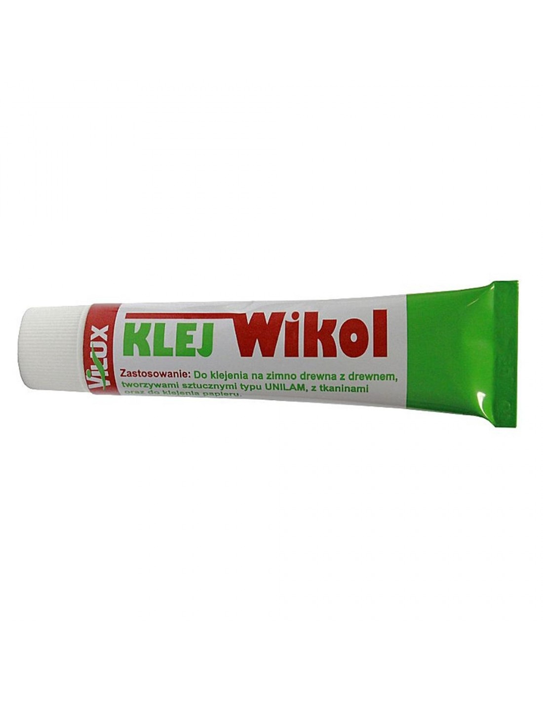

robertmodelarz Napisano 10 Czerwca 2022 Share Napisano 10 Czerwca 2022 (edytowane) Najtańszy anty-slip: Rozwodniony klej wikol Rozdzielić pola taśmą: śruby, wloty, siatki , zawiasy zamaskować MASKOLEM Zdmuchnąć nadmiar piasku........... Edytowane 10 Czerwca 2022 przez robertmodelarz Cytuj Odnośnik do komentarza Udostępnij na innych stronach More sharing options...
Dorotka Napisano 10 Czerwca 2022 Share Napisano 10 Czerwca 2022 6 godzin temu, robertmodelarz napisał: Najtańszy anty-slip: Pytanie, czy najlepszy? Cytuj Odnośnik do komentarza Udostępnij na innych stronach More sharing options...
robertmodelarz Napisano 10 Czerwca 2022 Share Napisano 10 Czerwca 2022 Teraz, Dorotka napisał: Pytanie, czy najlepszy? Trzeba potrenować na kawałku plastiku. Powłoka antypoślizgowa na Merkawach jest z dosyć grubego materiału jeżeli chodzi o ziarnistość. Abrams ma delikatniejsza powłokę. Cytuj Odnośnik do komentarza Udostępnij na innych stronach More sharing options...
LuckyStrike Napisano 10 Czerwca 2022 Autor Share Napisano 10 Czerwca 2022 1 minutę temu, robertmodelarz napisał: Trzeba potrenować na kawałku plastiku. Powłoka antypoślizgowa na Merkawach jest z dosyć grubego materiału jeżeli chodzi o ziarnistość. Abrams ma delikatniejsza powłokę. Ok ale jak tu obrać miarę, skąd będzie wiadomo, że jest za grubo albo za cieńko? Na oko patrząc po zdjęciach? Cytuj Odnośnik do komentarza Udostępnij na innych stronach More sharing options...
Dorotka Napisano 10 Czerwca 2022 Share Napisano 10 Czerwca 2022 (edytowane) 16 minut temu, robertmodelarz napisał: Trzeba potrenować na kawałku plastiku. Powłoka antypoślizgowa na Merkawach jest z dosyć grubego materiału jeżeli chodzi o ziarnistość. Abrams ma delikatniejsza powłokę. Nie jest, co było wyjaśnione wcześniej... 14 minut temu, LuckyStrike napisał: Ok ale jak tu obrać miarę, skąd będzie wiadomo, że jest za grubo albo za cieńko? Na oko patrząc po zdjęciach? Dokładnie tak, przy czym w przypadku Mk I (przed modernizacjami) mniej będzie znaczyć lepiej... Edytowane 10 Czerwca 2022 przez Dorotka Cytuj Odnośnik do komentarza Udostępnij na innych stronach More sharing options...
