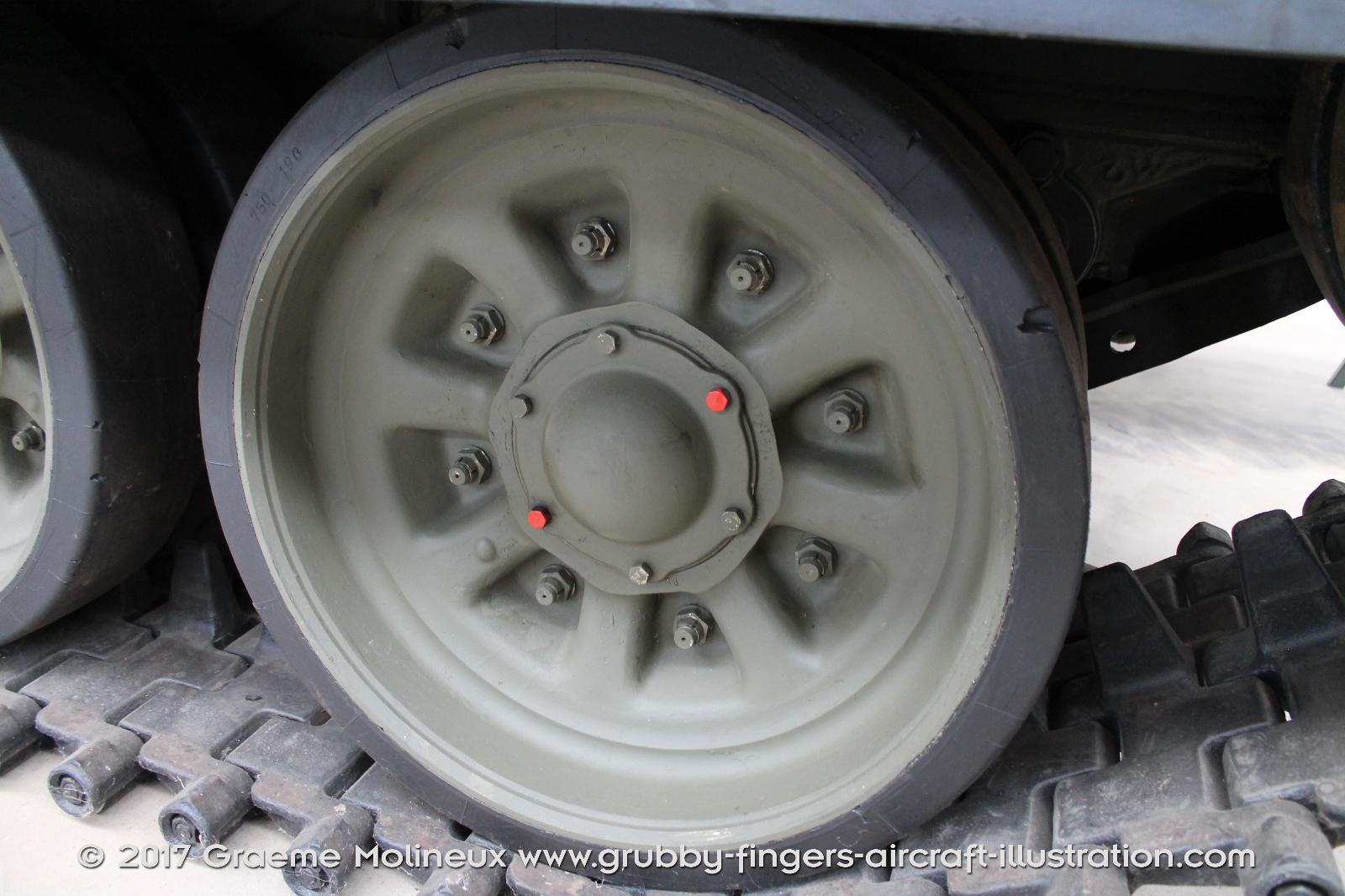

Tak szczerze powiedziawszy imo, to oba zestawy kól są niepoprawne. Trumpek ma niewłaściwy kształt wieńca piasty ale za to poprawną wielkość (jeśli można je tak określić) otworów ulgowych ale znów za małe w nich śruby.
Tamka za to na odwrót, piasta ok, wielkość śrub ok ale "otwory ulgowe" jakieś karłowate się wydają.

Otwory ulgowe - masz na myśli wytłoczenia w kole?

Patrząc na fotke chyba bardziej pasują, tylko ten rant wokoło felgi u tamki jest za duży.
Rant w tamce w ogóle jest jakiś dwuspadowy, no i patrząc na poniższe zdjęcie można odnieść wrażenie, że wytłoczenia są jednak większe, jak i odległości pomiędzy nimi niż te w tamce i na Twoim powyższym zdjęciu.
Tak czy inaczej wady mają i trumpek i tamka.

Rant tam występuje ale w tamce jest za duży. Poniżej koło T-72...
T-72%20MBT%20Walkaround%20AAAM%202016%20
Fotka z sieci w celach poglądowych.
...tymczasem na stronie rodzimego producenta w pozycji Koła Nośne widać, że wieniec piasty różni się od powyższego ze zdjęcia.

15 minut temu, Kapitan_Kurt napisał:
Faktycznie, czyli wychodzi na to, że tyle sposobów wykonania ile producentów.
Zdecydowanie tak. Każdy producent lubi wprowadzić innowacje, nasi najwyraźniej też.
Ciekawe czy poprawne robi  PanzerArt RE35-114 Road Wheels for T-72/90 MBT Tanks.

Mam te koła i one akurat moim zdaniem mają rant i wytłoczenia okej. Natomiast piasta, o której pisał Rafał jest minimalnie mniejsza niż w rzeczywistości. Tą wersję kół można spotkać na czasem na petekach, aczkolwiek częściej widziałem je na modernizowanych T-72 do standardu M1R.
W dniu 7.05.2023 o 10:46, Tomek Mroczkowski napisał:
Te mają 6 a nie 8 otworów ulgowych, natomiast widziałem kombinacje kół 6 i 8 ale to na wuzetkach.
Wszystko się zgadza!!!
