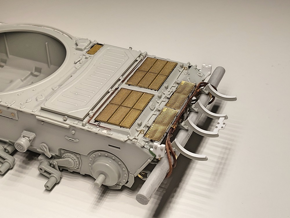

Tylna płyta już na gotowo. Z własnych modyfikacji musiałem jedynie wyrzeźbić mocowania na WŁWD i łącznik między środkowymi podporami beczek. Także same podpory trzeba było lekko zmodyfikować bo Trumpeter nie przewiduje tego, że nie chcemy beczek.

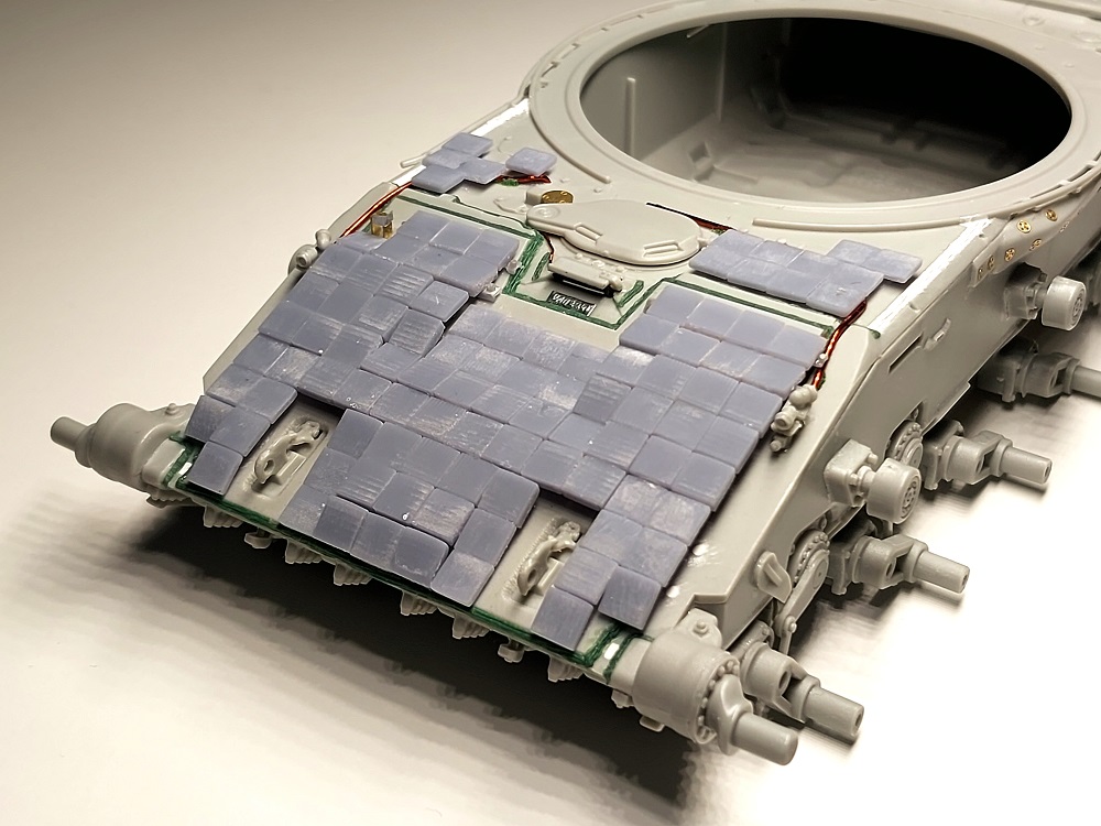

Przednia płyta przygotowana na położenie kostki:

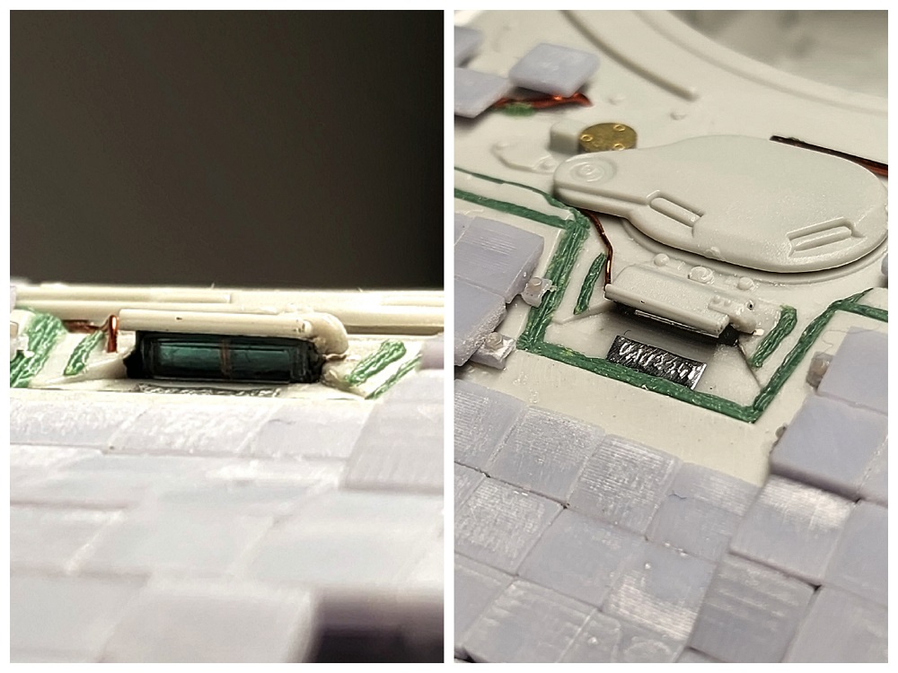

Mówią że makro wrogiem :), mylą się
Dzięki Panowie!
10 godzin temu, Kapitan_Kurt napisał:
Lejesz Pan miód na oczy moje.
Miód się zacznie kiedy otworzę beczułkę czyli ten szary kartonik pod drzewkiem z pierwszego zdjęcia :)
9 godzin temu, robertmodelarz napisał:
Ten kabelek przy peryskopów to chyba służy, również jako zasilanie do MP3 dla kierowcy, żeby go właz nie przeciął.
Słyszałem, że i najnowszego CoolPhone'a też naładuje 😉 A serio nie wiem jaka jest jego rola ale jest i trzeba było zrobić bo w wydaniu Trumpetera bardzo płaski był.
I chyba tylko w makro ten napis na blaszce będzie widoczny. Czasem wróg okazuje się przyjacielem kiedy go oswoić.
Prąd elektryczny doprowadzony do drutu oporowego w peryskopie, ogrzewa urządzenie i zapobiega oszronieniu i zamarzaniu.  Niektórzy byli żołnierze  notorycznie jeżdżą samochodami osobowymi- na czołgistę!!!

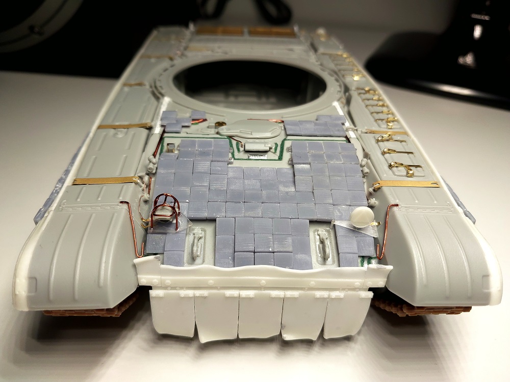

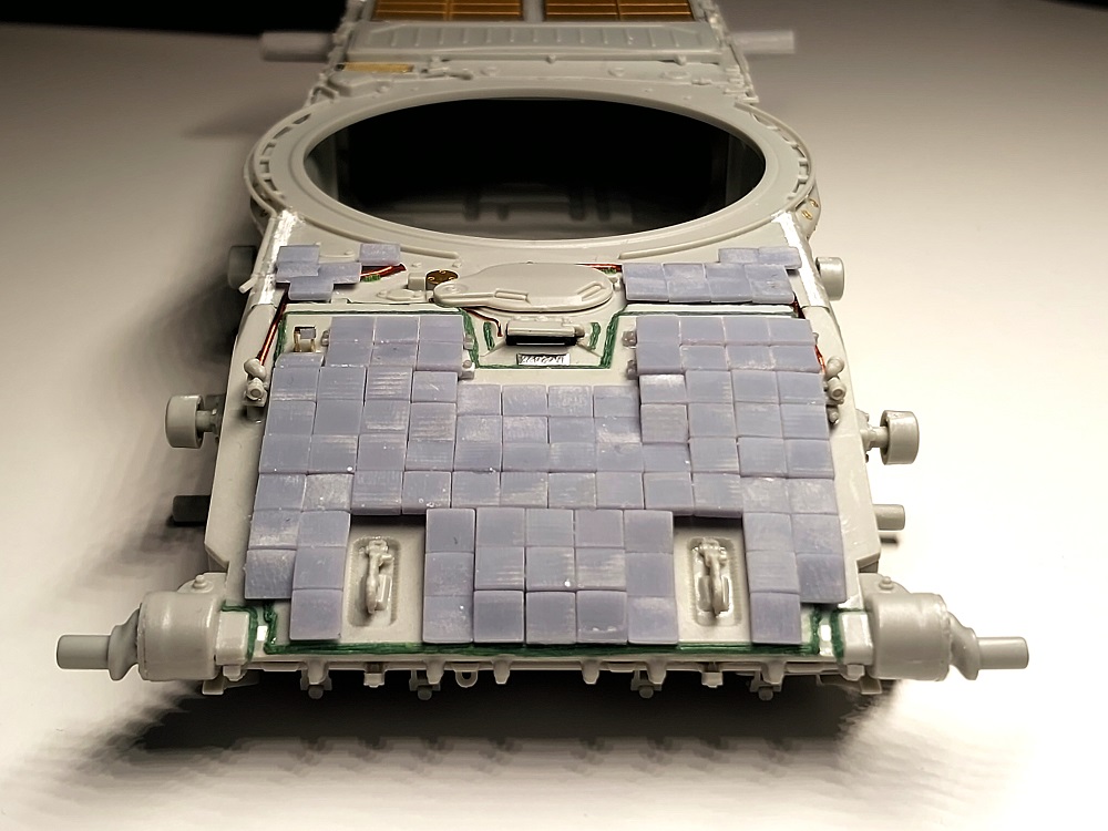

Śródokręcie prawie gotowe. Prawie, bo reszta elementów powinna łączyć się z błotnikami, tj. instalacje elektryczne i podpory lamp przednich. Więc bez zrobienia błotników nie ruszę dalej.

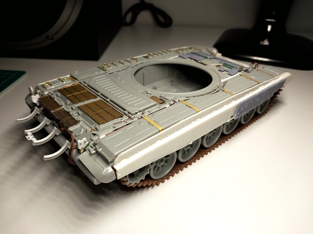

Rzut oka na płytę nadsilnikową:
Z przodu pojawiły się kostki ERAWA i zestawowy T-72 zaczyna twardnieć :) Bez bicia przyznaję się, że nie jest idealnie ale też tragedii nie ma. Nie jest to takie łatwe bo nie wieliki odchył na samym początku rzutuje mocno na to co wychodzi na samym końcu - zobaczycie 😉. W planach i tak miałem jakieś gałązki na tym czołgu to się to jakoś na końcu wyprowadzi.
I jeszcze rzut okiem w okolice peryskopu kierowcy.
Także teraz skok w bok na błotniki. Będzie co robić: zapinki, kostki, kabelki itp. :)

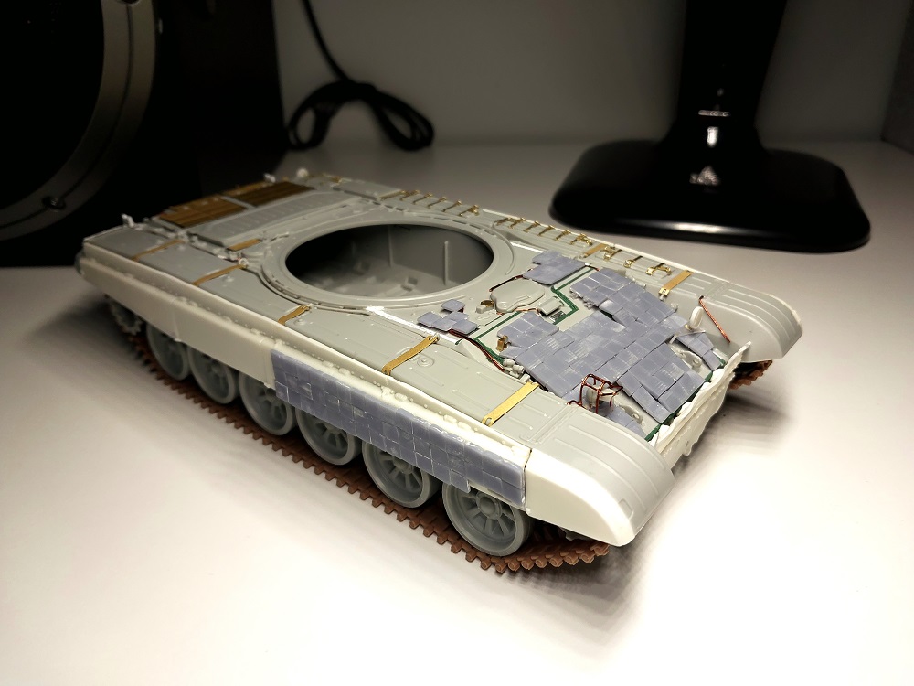

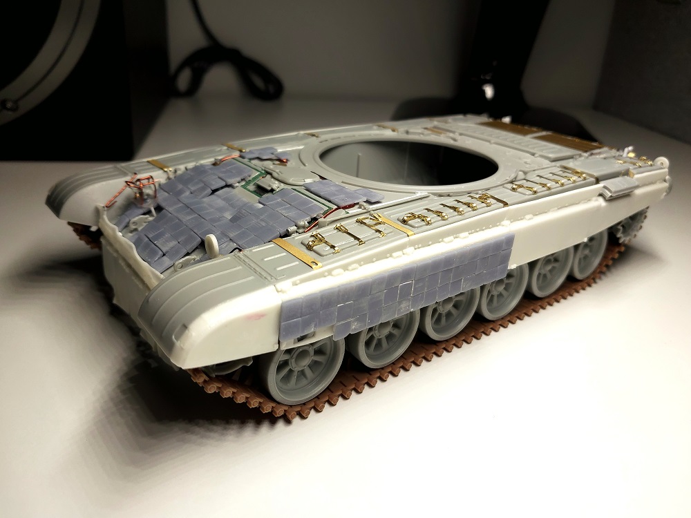

Witam po dłuższej przerwie. Praca, ferie i... lenistwo przeszkadzały, ale udało się popchnąć to do przodu. Doszły błotniki z kosteczkami i zapinkami, lampa przednia i priorytet drogowy z instalacjami oraz przedni fartuch. Konwersyjne osłony trakcji trochę się skurczyły w procesie stygnięcia żywicy i nie dostają do tylnych błotników - postanowiłem je rozciąć i pozostawić niepołączonymi. Tak też powinno być poprawnie bo są łączone na coś w stylu zdejmowanego rygla.
Jakkolwiek by to nie zabrzmiało, to na dole twardszy już nie będzie :oops:  Do zrobienia została już tylko wieża. Szybka przymiarka i sylwetka zaczyna mi się podobać :szczerbol:

20 minut temu, M.A.V. napisał:
tą belkę podpiętą na zadku będziesz poprawiał i szlifował ?
wszystko super a ona bardzo kłuje w oczy
Słusznie zauważyłeś - będzie szlifowana i dodatkowo nacinana, powinno wyjść mniej więcej tak, jak ostatnim razem z tym zestawem:
A jak nie to się błotkiem chlapnie 🤪
