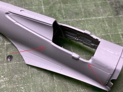

giberes Napisano 25 Stycznia 2025 Share Napisano 25 Stycznia 2025 Raczej łatwiej usunąć szczeliny z integralnego panela, niż je dorobić. Obrobka/dopasowanie osobnego panelu raczej byłoby bardziej pracochłonne niż za szpachlowanie kilku małych rowków. Cytuj Odnośnik do komentarza Udostępnij na innych stronach More sharing options...
HKK Napisano 25 Stycznia 2025 Autor Share Napisano 25 Stycznia 2025 (edytowane) 27 minut temu, giberes napisał: Raczej łatwiej usunąć szczeliny z integralnego panela, niż je dorobić. Obrobka/dopasowanie osobnego panelu raczej byłoby bardziej pracochłonne niż za szpachlowanie kilku małych rowków. To czemu osłona silnika składa się z paneli? Nie przesadzajmy, właśnie na tym polega uroda współczesnych zestawów, że elementy pasują bez specjalnej obróbki. I Arma sobie z tym radzi. A te otwory wentylacyjne, to nie rowki. To są wypukłe żaluzje. Jeśli Arma zrobiła rowki, to jeszcze gorzej. Ale nie sądzę. Dlatego podmiana na 3d to byłaby rzecz naturalna, bo takie elementy trudno dobrze oddać we wtrysku. A w egzemplarzach które otworów nie miały (większość, w tym pudełkowe malowanie) trzeba szlifować. W nieciekawym miejscu, bo obok jest wypukłość którą trzeba zachować. Edytowane 25 Stycznia 2025 przez HKK Cytuj Odnośnik do komentarza Udostępnij na innych stronach More sharing options...
giberes Napisano 25 Stycznia 2025 Share Napisano 25 Stycznia 2025 Ten curtis to zupełnie nie moja bajka, więc mam prawo się mylić. Jednak jeśli chodzi o pasowanie wklejanych paneli, to rzadko dokładnie pasują. Producent szykuje zestaw z otwartymi hamulcami i lukami elektroniki i jak nie chcę tego eksponować, to zwykle jest duży kłopot, bo pokrywy nie pasują. Cytuj Odnośnik do komentarza Udostępnij na innych stronach More sharing options...
HKK Napisano 25 Stycznia 2025 Autor Share Napisano 25 Stycznia 2025 (edytowane) 28 minut temu, giberes napisał: Ten curtis to zupełnie nie moja bajka, więc mam prawo się mylić. Jednak jeśli chodzi o pasowanie wklejanych paneli, to rzadko dokładnie pasują. Producent szykuje zestaw z otwartymi hamulcami i lukami elektroniki i jak nie chcę tego eksponować, to zwykle jest duży kłopot, bo pokrywy nie pasują. To tylko źle świadczy o producencie, bo zamykane luki podwozia i dobrze pasujące pokrywy Matchbox potrafił robić 50 lat temu. Edytowane 25 Stycznia 2025 przez HKK Cytuj Odnośnik do komentarza Udostępnij na innych stronach More sharing options...

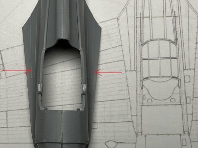

zatras Napisano 16 Maja 2025 Share Napisano 16 Maja 2025 Relacja z budowy Hawka Army Hobby przez Jumpei Temma https://soyuyo.main.jp/h75/h75.html#last Z opisu wynika ,ze model został zaprojektowany przez AH na podstawie jego opracowań i rysunków ( tak samo jak poprzedni Oskar) Jednak patrząc na budowę i wyszczególnione miejsca do korekt geometrii płatowca i przeróbek ,nie wszystko poszło jak trzeba. Chciało by się powiedzieć: nie ma się co dziwić ,toż to przecież Arma Hobby ! Cytuj Odnośnik do komentarza Udostępnij na innych stronach More sharing options...
TM48 Napisano 16 Maja 2025 Share Napisano 16 Maja 2025 56 minut temu, zatras napisał: Z opisu wynika ,ze model został zaprojektowany przez AH na podstawie jego opracowań i rysunków ( tak samo jak poprzedni Oskar) Jednak patrząc na budowę i wyszczególnione miejsca do korekt geometrii płatowca i przeróbek ,nie wszystko poszło jak trzeba. No to chyba dobrze, bo... " i też za to ,że Arma ,,stworzyła" ,go opierając się na planach ,,szalonego Japończyka", który robi sobie te plany w domy z ....dopy i ponoć coś tam się komuś nie zgadza z obrysem bryły i w sumie jest beee" Zatem, skoro źle, że robi na planach Japońca, to chyba dobrze, że się z nimi nie zgadza. Cytuj Odnośnik do komentarza Udostępnij na innych stronach More sharing options...

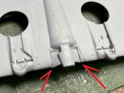

ArtuRze Napisano 17 Maja 2025 Share Napisano 17 Maja 2025 Wciąż jeszcze nigdzie nie trafiłem na info, które padło w jego relacji budowy Ju 87 B-1 od Airfixa: Cytat Additional works I found the position of the spat and tire of B-1 model were different from B-2 model. B-1 was rearward by approx 1mm (.04") in 1/72 scales. I cut out the spat and glued again. Cytuj Odnośnik do komentarza Udostępnij na innych stronach More sharing options...

zatras Napisano 17 Maja 2025 Share Napisano 17 Maja 2025 20 godzin temu, TM48 napisał: Zatem, skoro źle, że robi na planach Japońca, to chyba dobrze, że się z nimi nie zgadza. Nie wnikam czy sposób wykonywania planów na podstawie zdjęć jest wiarygodny czy nie . Pewnie dużo zależy od fachowego podejścia, dużej ilości odpowiednio dobranych zdjęć i jeszcze rysunków ,,fabrycznych'' z wymiarami . To Arma Hobby jest ,,zachwycona " jego twórczością (P Ciepierski to od dawna) ,nazywając go ,,Japońskim Mistrzem Modelarstwa'' To ,,uwielbienie'' skutkuje już drugim modelem ,stworzonym na podstawie jego opracowań /przemyśleń/ wskazówek . O ile Hayabusa jest zgodny z jego rysunkami , ( postanowił go jednak ponitować , uważając że ,,faktura powierzchni jest zbyt nudna''), to już Hawk ma pewne mankamenty ,co wykrył przy budowie , a które nie pokrywają się ani z jego ,ani innymi planami . Nie wiem czemu ma służyć ten idiotyczny kształt burt przy kabinie : czy to jednak próba ,,poprawy'' zbyt ,,płaskiego kształtu' na pierwotnym projekcie ( jak sygnalizował tu na forum jeden z Kolegów ), czy nagle ktoś sobie przypomniał że są tacy co by chcieli jednak zrobić model z zamkniętą osłona ; i co było począć jak już osłona była wytłoczona- za szeroka ? Tak wygląda szerokość kabiny na planach ,,Mistrza Temmy'' .Na innych jest też za szeroka . W porównaniu z Hawkiem od CP też. Tak ten kwiatek wygląda z boku .Widać gdzie się zaczyna to ,,rozdęcie'' i gdzie sięga . Tutaj Temma San wykrył zły (zbyt pękaty) obrys kadłuba i próbę zaradzenia temu problemowi choć w części Problem z tym, czy model ma ,czy niema ażurowych szczelin wentylacyjnych,trochę blednie przy tych zagadnieniach Cytuj Odnośnik do komentarza Udostępnij na innych stronach More sharing options...

Soris Napisano 17 Maja 2025 Share Napisano 17 Maja 2025 Patrząc (pobieżnie) na zdjęcia owiewek kół, to skory jestem się zgodzić z tym stwierdzeniem. 1 Cytuj Odnośnik do komentarza Udostępnij na innych stronach More sharing options...

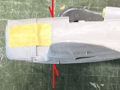

Roland_Sebastian Napisano 19 Maja 2025 Share Napisano 19 Maja 2025 (edytowane) W dniu 17.05.2025 o 20:07, zatras napisał: Tak ten kwiatek wygląda z boku .Widać gdzie się zaczyna to ,,rozdęcie'' i gdzie sięga . To sa ramki z wadą produkcyjną, napiszcie do Arma Hobby to wam wymienią na prawidłowe. Prawidłowo wtryśnięte elementy powinny mieć prostą linię. Edytowane 19 Maja 2025 przez Roland_Sebastian 1 Cytuj Odnośnik do komentarza Udostępnij na innych stronach More sharing options...
