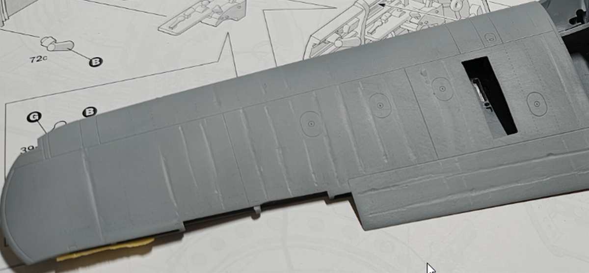

Zalałem Surfem linie na kadłubie i przeszlifowałem, żeby złagodzić ich głębokość.
tgf4s9m.jpegz
Następnie ponitowałem. Pojedyncze linie nitów na skrzydłach w rzeczywistości były podwójne ale ich zagęszczenie byłoby przesadne na modelu.
Potem wpadłem na pomysł, żeby odwzorować odkształcenia poszycia, efekt jeszcze in progress. Może to wyglądać na dosyć mocne ale żeby na modelu to było widoczne po warstawach surfacera i farby to trzeba przesadzić trochę. Co z tego wyjdzie zobaczymy, na pewno nie można położyć za intensywnego matu.
Szczerze powiedziawszy, dla mnie wygląda to źle.
Ale może jeszcze z tego wybrniesz.
Bo to zawsze wygląda źle na tym etapie. To jest jeden z tych przypadków modelarskiej magii, kiedy sposób ma niewiele wspólnego z rzeczywistością, wydaje się być bez sensu, w trakcie pracy wygląda okropnie, a na koniec daje zdumiewająco dobry efekt.
Tak to jest jeden z tych myków, który oddaje swój efekt dopiero na końcu ale czy będzie na plus to się okaże. Trzeba trochę ryzykować czasami 4 fun.
Edytowane przez shadowmare

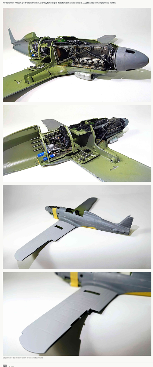

Kolejny log z budowy. Żeby kokpit się złożył trzeba usunąć bolce na tylnej wrędze kokpitu - jakiś błąd Italeri.
Chłodnica składa się z 6 blaszek i 2 połówek plastikowych wygląda to ładnie.
Odkształcenia trochę wygładziłem, na to jeszcze nity i trochę pracy papierem.
Wnętrze już zacząłem malować. Zielony to mój miks. Silnik trochę oprószyłem Gun Chrome Gunze żeby był bardzej metaliczny. Jak już zlepię w całość bebechy zrobię ładniejsze fotki. Nos będzie otwarty z jednej strony,

Na zdjęciach ten zielony wygląda na ciemny. Powinien być jaśniejszy, chyba że zdjęcia przekłamują odcień. Jesteś pewny zielonego wnętrza? Bo w pewnym momencie zamiast zielonego stosowano szary.
Edytowane przez mig
Tutaj warsztat, gdzie ktoś zadaje sobie spory trud przy budowie, w kokpicie jest zielono.
https://forum.largescaleplanes.com/index.php?/topic/101255-118-macchi-c205-veltro-mm92252/page/3/
Dorobiłem komorę działka materiałów mało, w sumie z 1 ryciny korzystałem.
