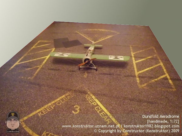

Moim celem było po prostu pokazanie jak wygląda zdjęcie z jednego z rozważanych tu aparatów wykonane przeciętnym obiektywem, przez przeciętnego fotografa. Na aparatach się nie znam i doradzić nie potrafię .
Wyluzuj - to nie była krytyka
Fajny model, fajne zdjęcie, a watek o fotografii, więc przy okazji mozna o poprawianiu zdjęć.
A o co mi chodzi?
Jak otworzysz w jakimś programie graficznym i wyświetlisz "poziomy" (Ctrl+L) to zobaczysz czarny wykres, który po lewej nie sięga do końca. Przesuwając strzałeczkę w prawo (do poczatku wykresu) zlikwidujesz "zamglenie" obrazu i poprawi się kontrast.
A lekkie wyostrzenie poprawi czytelność szczegółów.
Zielonkawe zabarwienie jest dyskretne i można go pominąć.
