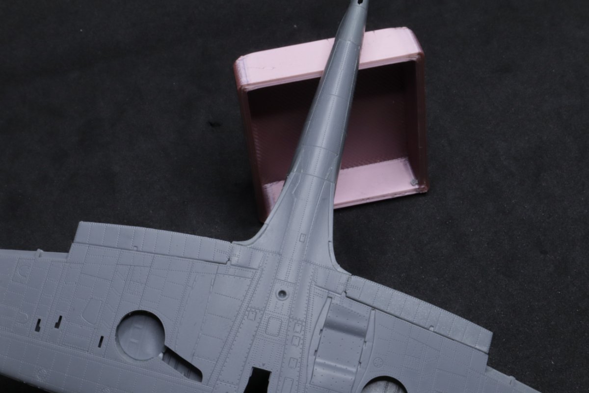

IBG wrzuciło darmowy plik do druku, przymiar do przycięcia kadłuba dla zamkniętej kabiny.  Namawiałem, ale niestety odmawiają dodawania drukarki 3d do niego.
Plik  ->tu

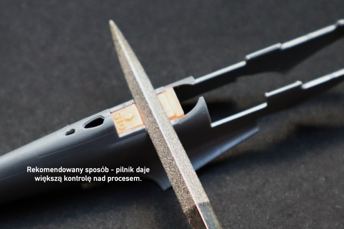

Nie, nie ma "lepszego" innego niż w instrukcji. Instrukcja z definicji powinna zawierać optymalną ścieżkę. Co nie znaczy, że inne drogi nie zadziałają. Nic nie stoi na przeszkodzie wkleić burty do kadłuba najpierw, później bambetle na jedną połówkę i do tego dołożyć drugą. IMO upierdliwe, ale wykonalne jak się ktoś uprze.
Trochę potestowałem pod kątem ewentualnych błędów podczas montażu. Psuję swoje seryjne modele i już mi się skończyły, więc dopóki nowych nie dostanę, to więcej testów nie będzie. No i też chcę coś na półkę postawić.

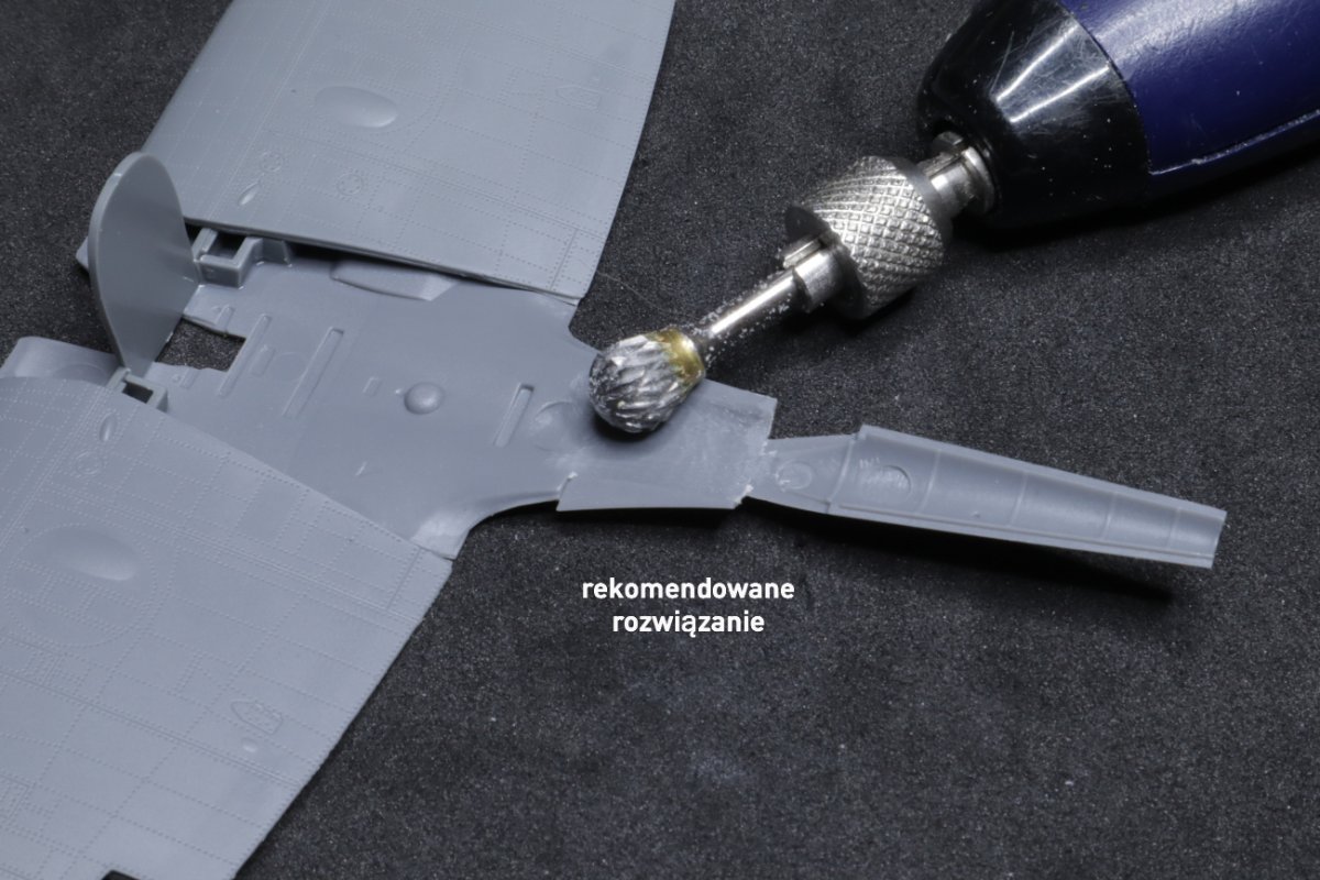

Ściany podwozia: IMO optymalnie jest kleić tak jak pokazuje instrukcja: najpierw duża część, do niej dwie mniejsze. To co pokazałem wcześniej - ścięcie ząbka z tych tylnych – może pomóc, nie zaszkodzi.

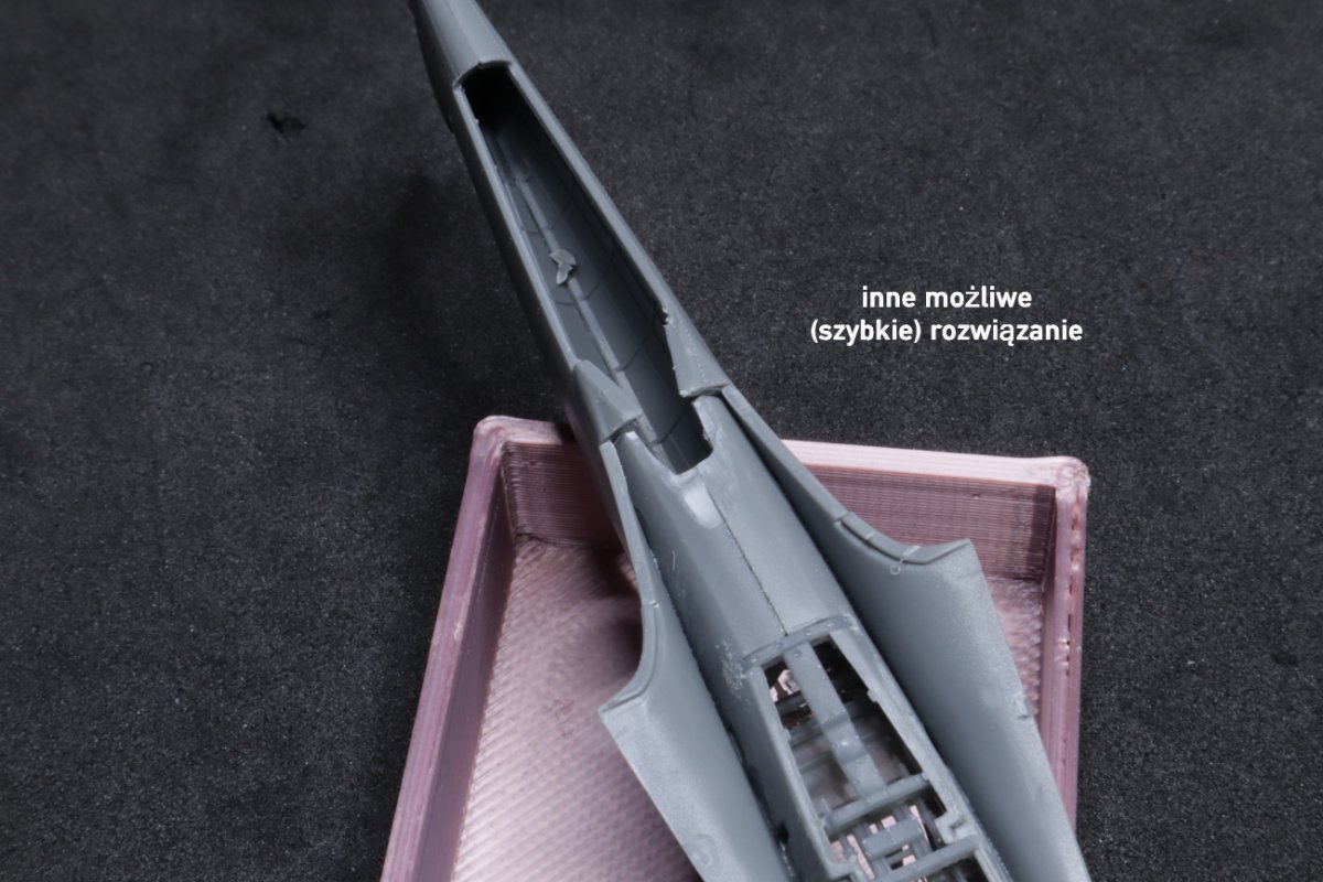

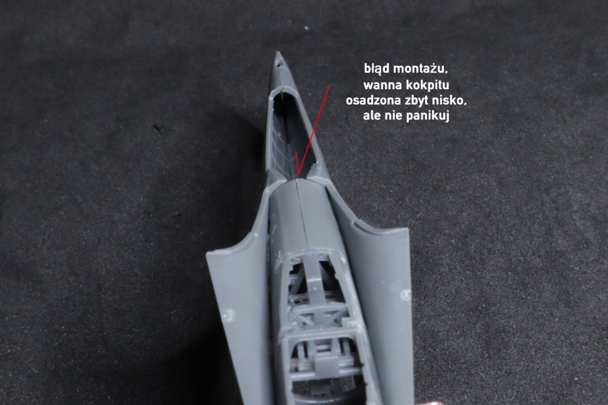

Pasowanie skrzydła: Jak osadzisz wannę kokpitu za nisko, dół skrzydła jest wypychany i robi problem ze spasowaniem. Kwestia pewnie z pół mm ale mierzyć nie będę. Z tego co widzę, ściśnięcie burt bokami, wypycha dół. To nie problem ale musisz zadziałać przed przyklejeniem skrzydła - tak jak pisałem: najpierw przymierz, później klej.
Ominięcie problemu jest banalne i na dwa sposoby:
Albo pocienisz ściankę na spodzie kadłuba-
Albo utniesz część wanny – i tak jej nie będzie widać-

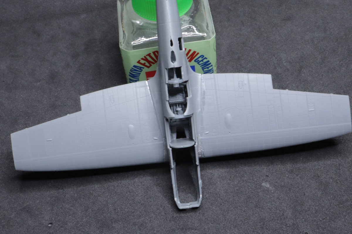

Tu próba z żywicznym kokpitem, takim specjalnie za nisko zamontowanym. Szpar nie otrzymuję. Oczywiście łączenia części są widoczne, ale większość idzie po liniach podziału. Jak coś chcesz szpachlować – polecam szpachlówkę akrylową. Zmywalna, nie trzeba szlifować, nie niszczy się detali. Oczywiście pokazuje to bez certolenia się w szlifowanie, wiec sorry za brud, paprochy i ślady po rzadkim kleju. Chodzi o pokazanie tematu.

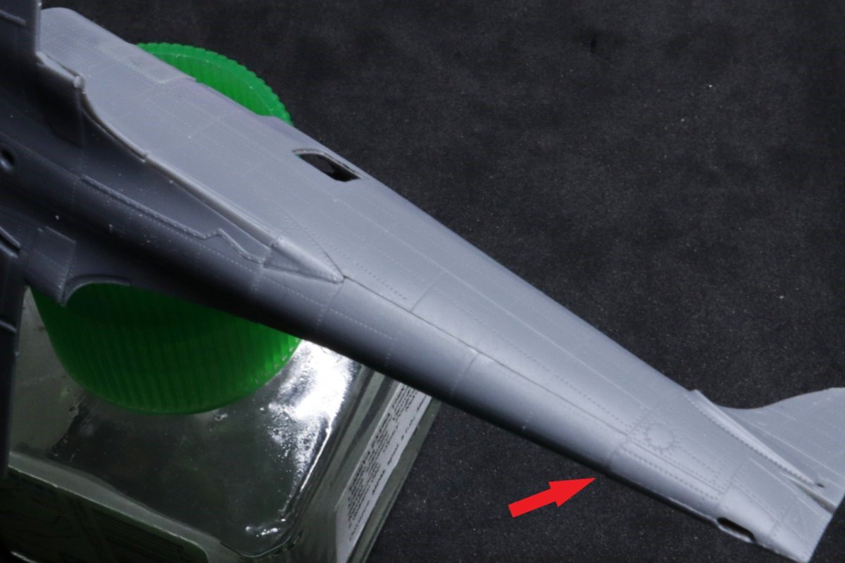

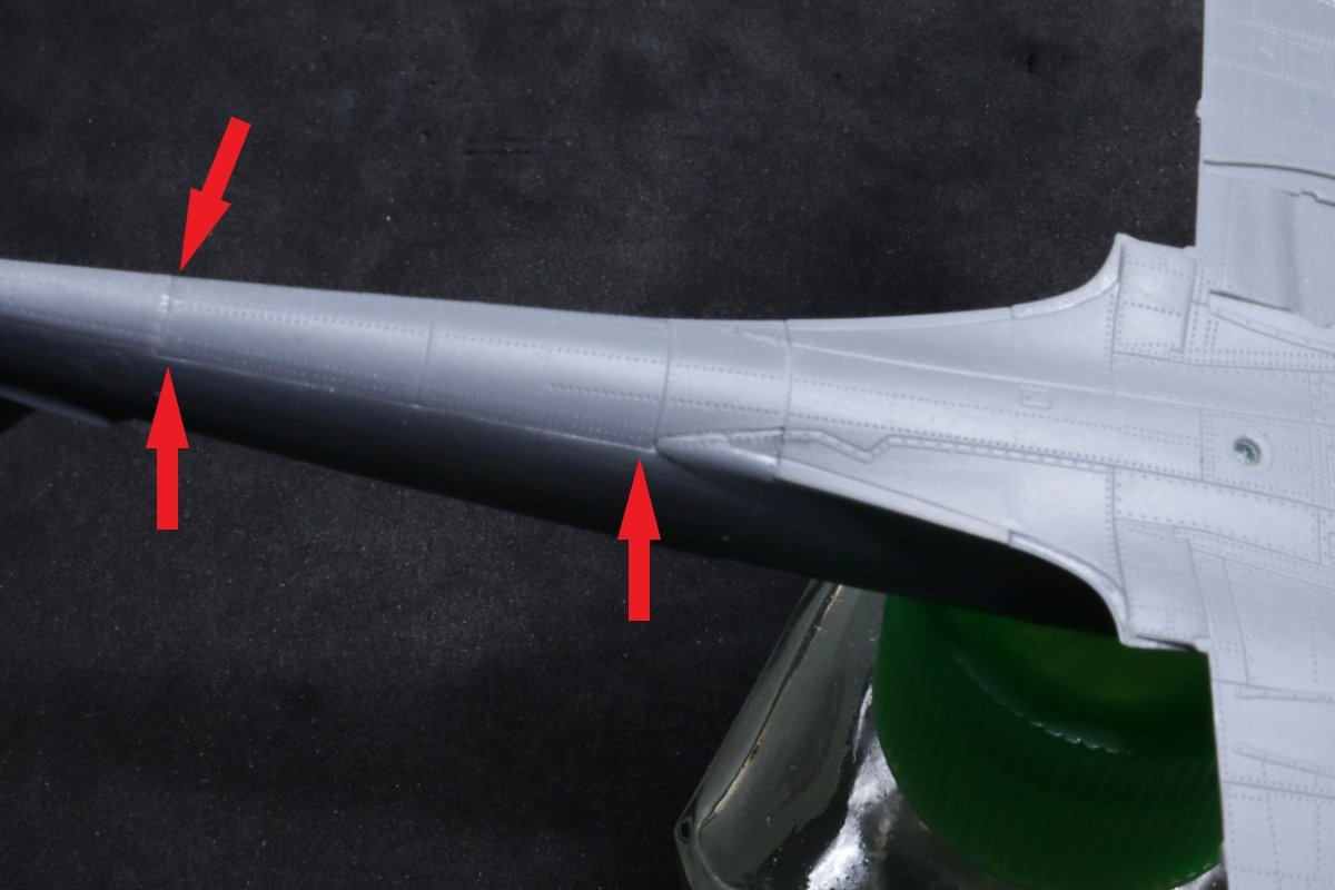

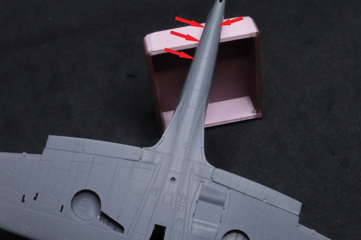

2. Jak widać na załączonych obrazkach nie używam wcale szpachli akrylowej na łączeniach części. Używam do zakitowania dziur w skrzydle pod PR.
1 godzinę temu, Soris napisał:
Dlaczego uważasz, że zwrócenie uwagi na sposób sklejenia tego egzemplarza, w którym udało Ci się uzyskać uskok/ schodek, którego  "odrobina szpachli" nie załatwi, jest czepianiem się dla samego czepiania?
Dlaczego uważasz że zasadne jest narzekanie na wymyślony schodek  na częsciach, które jak sam zaznaczyłem, sklejam niedbale, próbując odtworzyć błąd i poradzić jak to naprawić? Nie pokazuję swojego warsztatu, pokazuję możliwości na szybko. Część pasuje, przy prawidłowym złożeniu tam schodka nie będzie, ale będzie linia podziału. Rozwiazanie takiego a nie innego podziału części jest bardzo dobre bo umożliwia wykonanie nitów od spodu, podobne było w Fw-190 i na pewno pojawi się w innych samolotach które będą tego wymagać.
Edytowane przez MarCorp

2 godziny temu, Marek K napisał:
Czy nikt nie zobaczył że zdjęcia Marka są ze 3-4 razy większe od modelu.  Zapewne te niedbałe sklejenie jest niewidoczne w realu. -)
A to nie jest 1/24?
Kiedyś widziałem, że Marek ma taki wielki słój kleju Tamiyi. To nie ten ze zdjęć przypadkiem?
