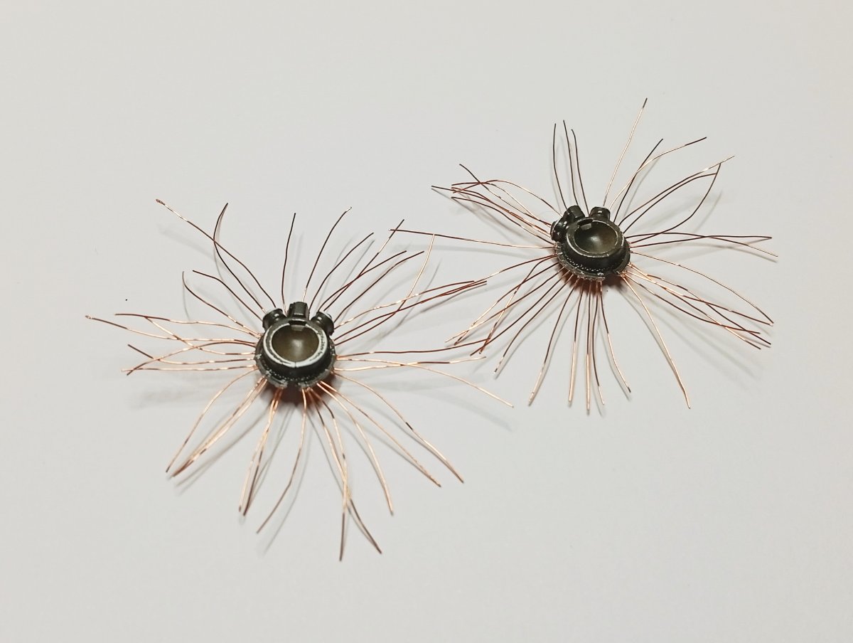

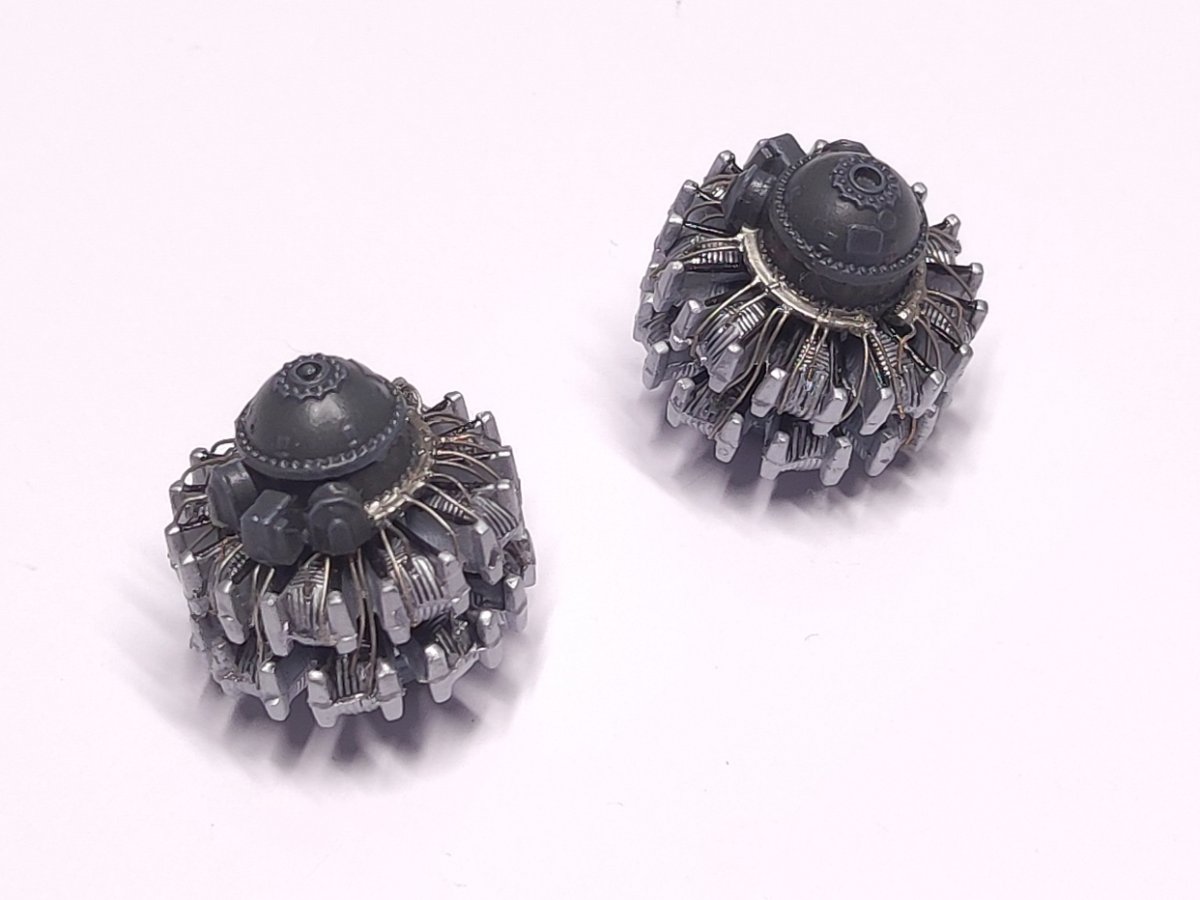

Przeprowadzka zakończona, warsztat rozłożony, mogę zatem wracać do prac. Dodałem do silnika przewody zapłonu z drutu 0.2mm. Przy okazji widać jakość Tamiyowskiego podkładu, z którego schodzi od dotyku GunzeH
Edytowane przez Moses

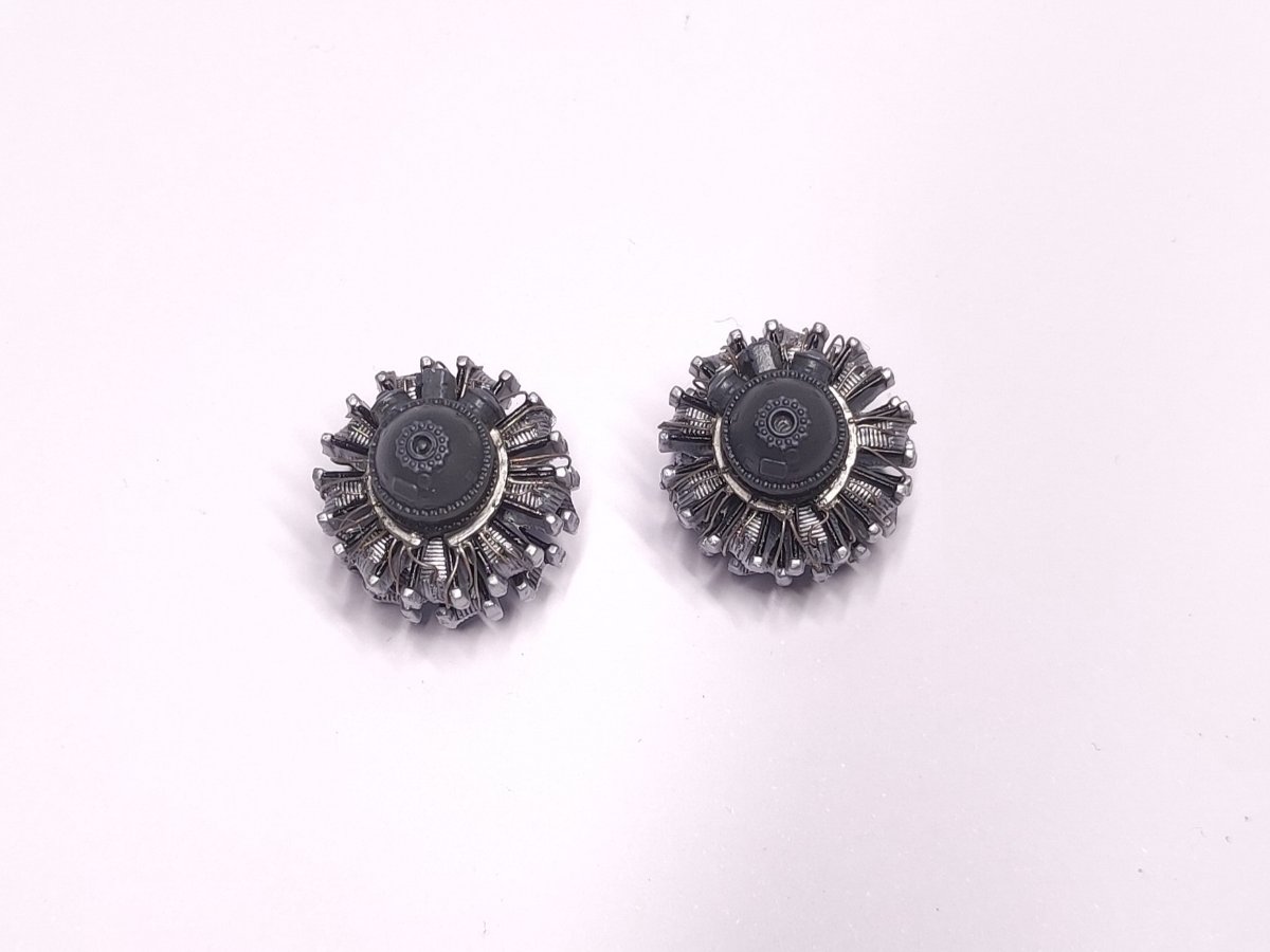

2 dni później, i kilka połamanych wierteł później, skończyłem silniki. Efekt mnie zadowala, na tyle że przestałem żałować decyzji o nie kupowaniu silników 3. A co Wy o tym sądzicie?

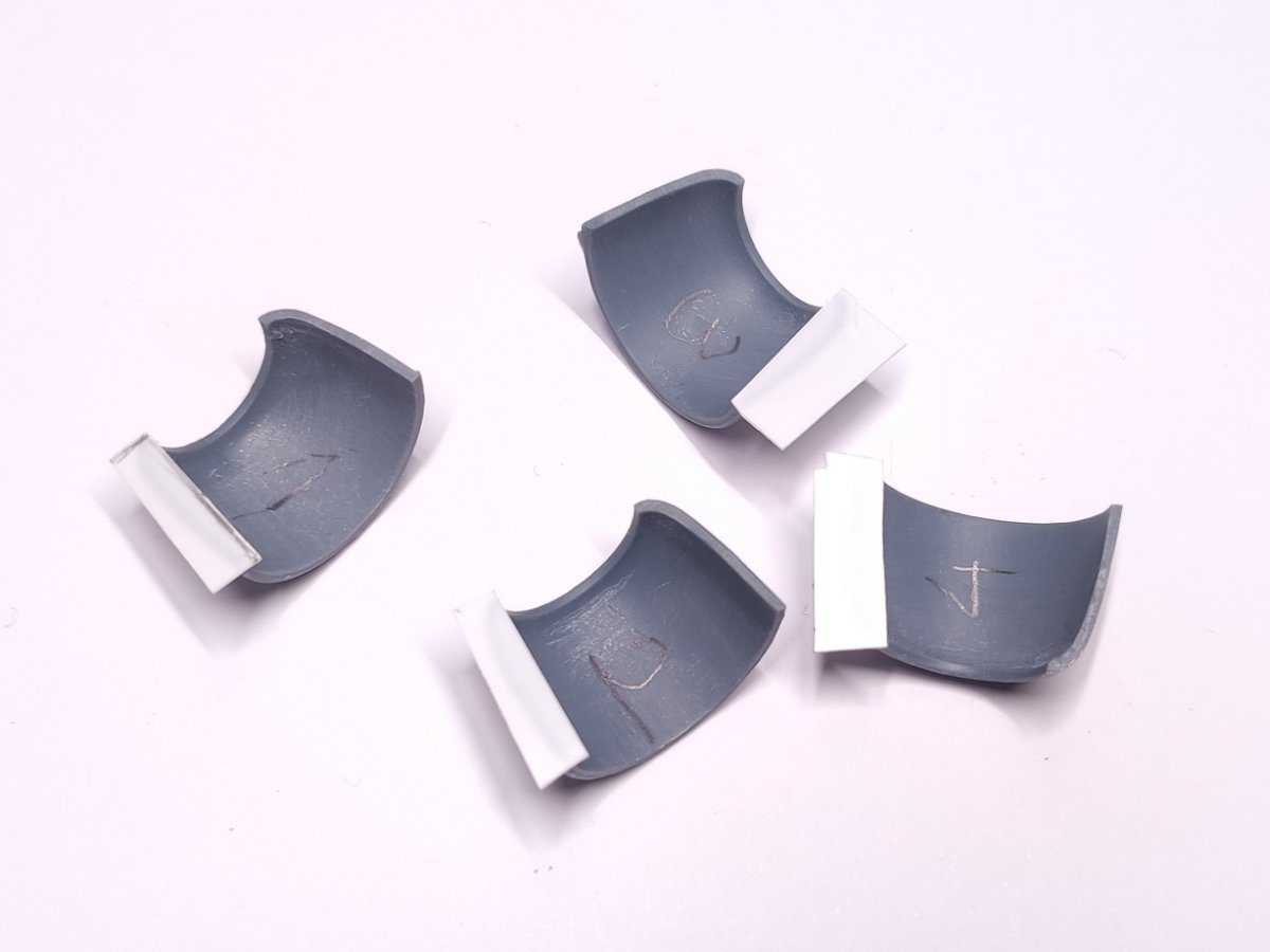

Następnie wziąłem się za osłony silników. Po usunięciu paskudnych śladów po wypychaczach, miałem już je sklejać gdy coś mnie tknęło i porównałem średnicę złożonych na sucho elementów i sklejonych wcześniej gondol. Po pomiarach suwmiarką okazało się że osłony mają o ok 0,4mm mm mniejszą średnicę. Różnica ta była bardzo widoczna gołym okiem po przyklejeniu części, trzeba było więc to skorygować. Rozpocząłem od naklejenia na krawędzie części pasków 0,2mm. IMG_20251211_215957.thumb.jpg.cd3d7c4d3ef3d1acd6c100c43d3e4fc3.jpg
Poraz kolejny sprawdziła się maksyma -
Przymierz 3 razy, klej raz.
  • Like 4

W silnikach jest jakiś problem z proporcjami. Zewnętrzna część osłony reduktora jest chyba zbyt kopulasta. W każdym razie jest jej za dużo, i to zaburza proporcje na pierwszy rzut oka. To znaczy wiem, że Prattandwittneyowym purystom, a schowana pod osłonami w tej skali i im niekoniecznie :).
Brakuje tez charakterystycznego  dla serii C rozrzeźbienia w tej strefie, przez co silnik wydaje się zbyt gładki jak na tę wersję. Ale to jak wyżej i jeszcze bardziej.
Korpus, osłonę reduktora i rozdzielacze malowano Engine Gray, ale iskrownik już na czarno. W silnikach z ciśnieniową instalacją zapłonową, a zatem i 34W, kolektor przewodów malowano jak korpus EG.
Edytowane przez greatgonzo
Problem z proporcjami może wynikać z tego że trzeba było zmieścić pierścienie silników pod bardzo grubym płaszczem plastiku. Ogólnie z tymi silnikami tak w wersji zestawowi, jak i z druku 3D jest nie do końca halo, i chcąc wsadzić konkretną miniaturę tychże, trzeba by kupić jakiś aftermarket.

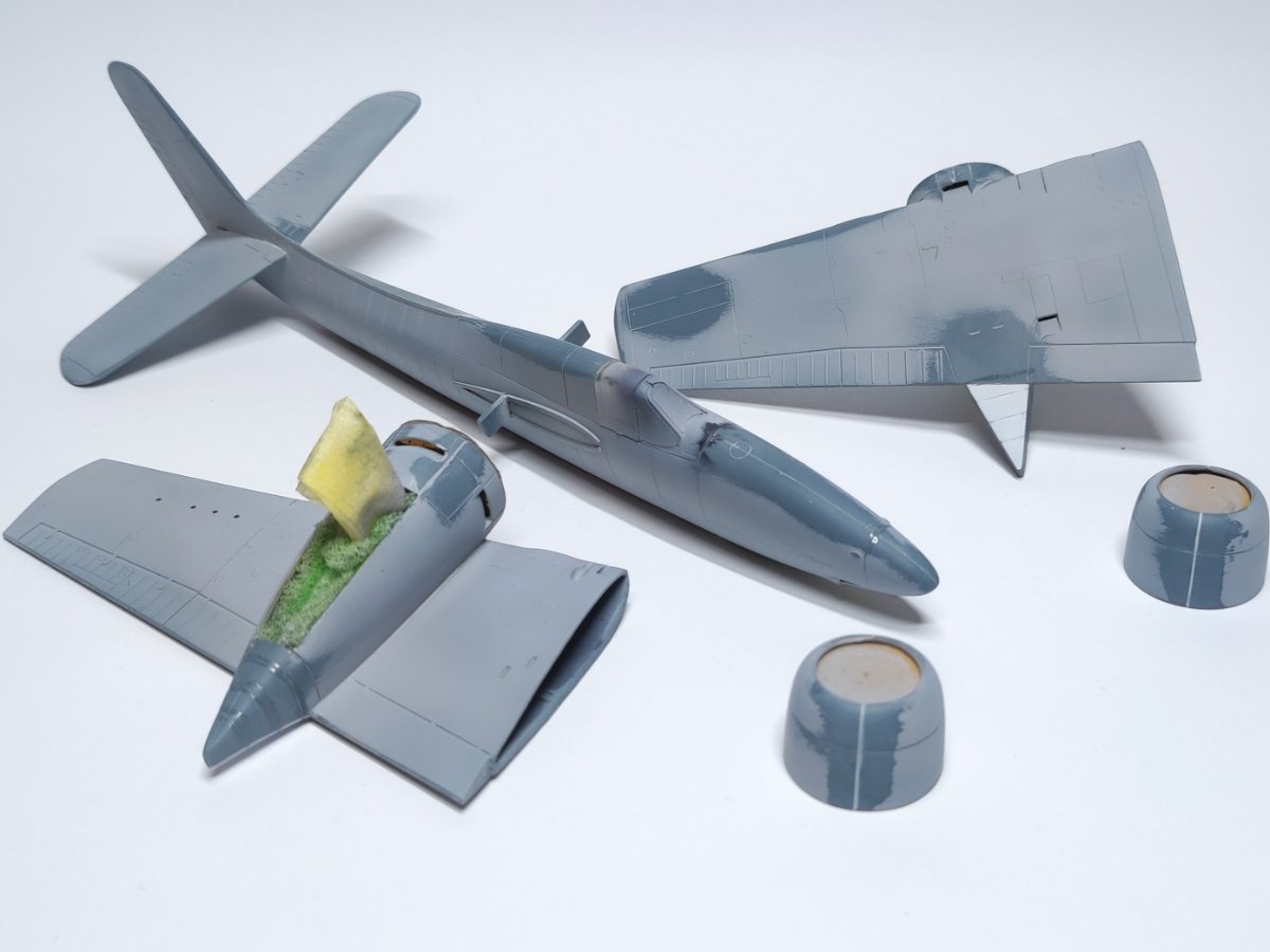

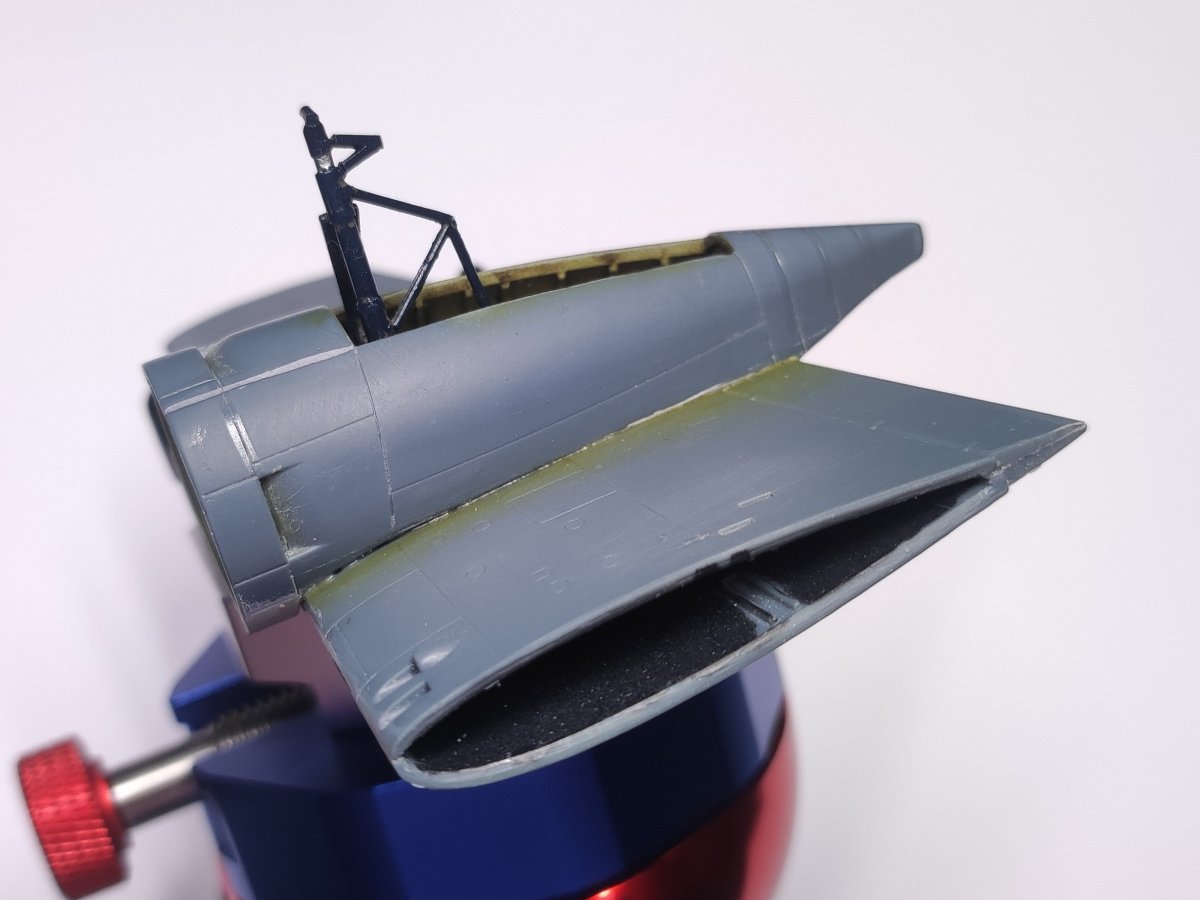

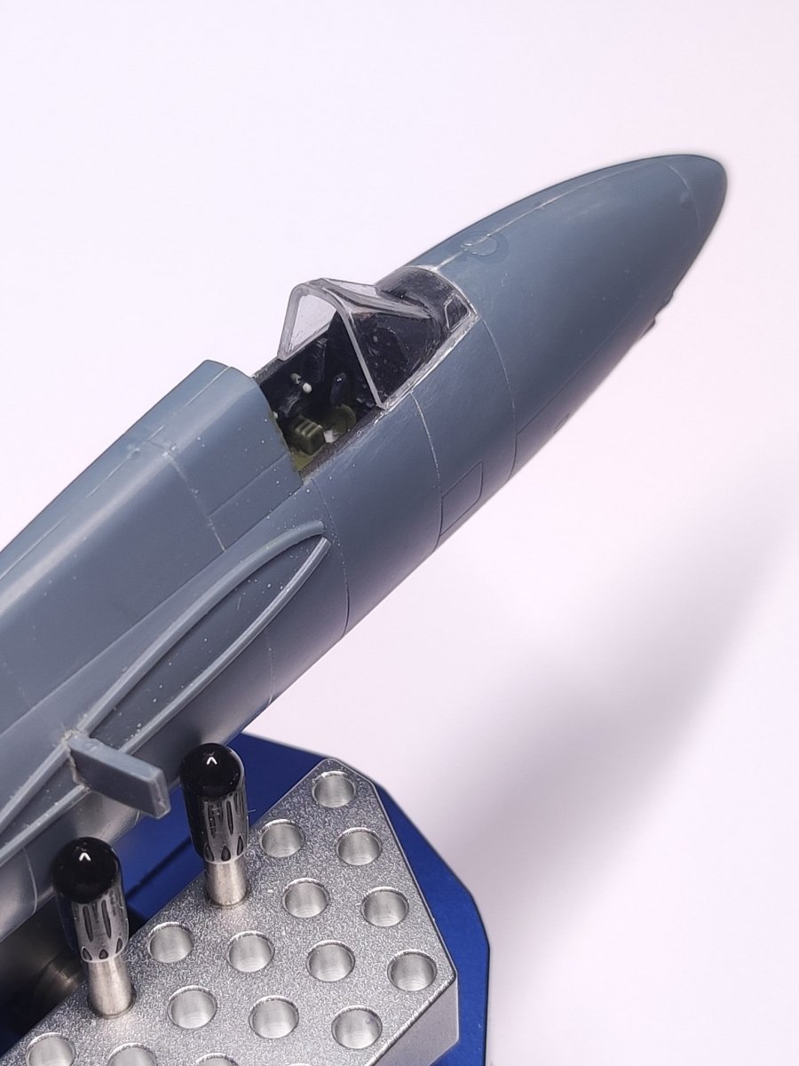

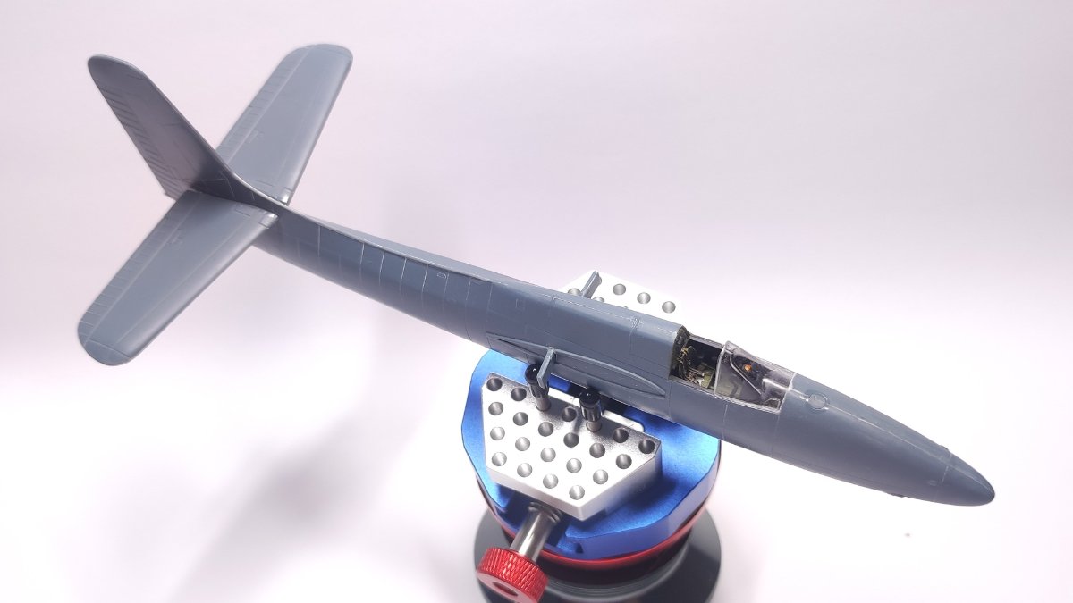

Przechodząc do modelu. Ukończyłem kadłub. Owiewka jest odlana, zgodnie z obowiązującymi obecnie trendami z częścią kadłuba, i nie do końca dobrze była spasowana. Ciężko jest mi powiedzieć czy to wina modelarza czy modelu. Udało się to jednak dopasować.
Odtworzyłem też linie podziału i dokleilem stateczniki.
  • Like 6

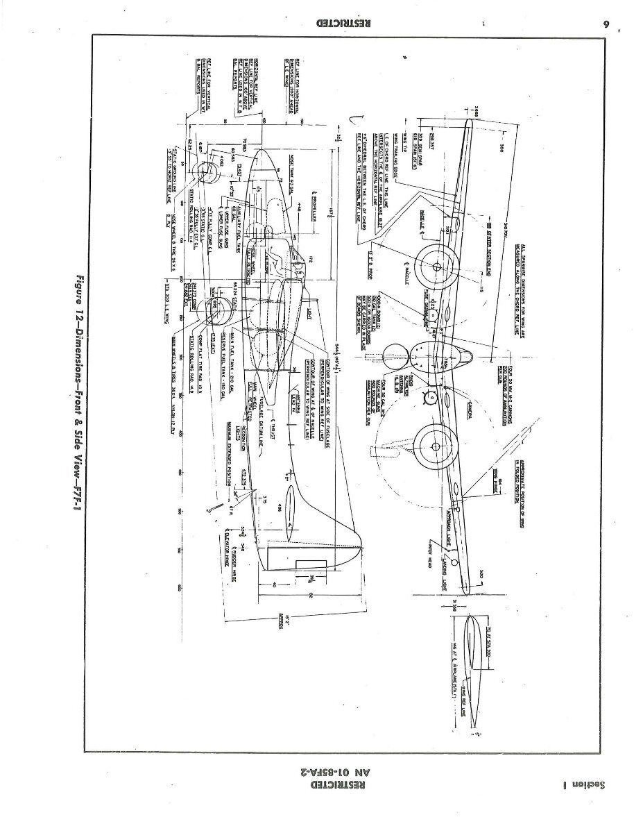

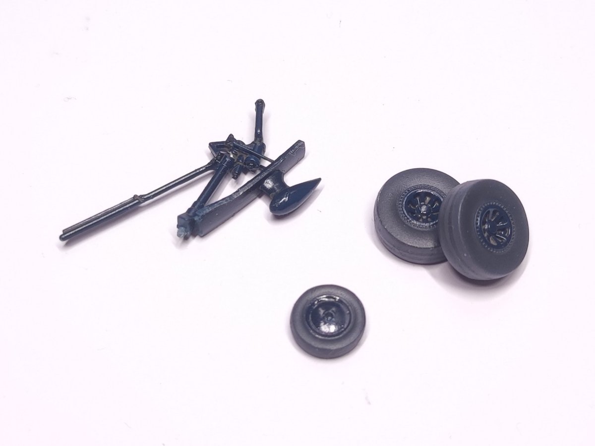

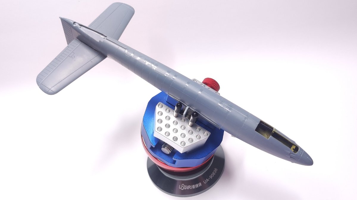

Podwozie dostało Wash - Stone Gray for Black, po czym wkleiłem je w skrzydła. Przy okazji sprawdziłem jak model stoi. Tak więc ołowiu za mało się okazało. Może uda się jeszcze w gondole silnikowe upchać.

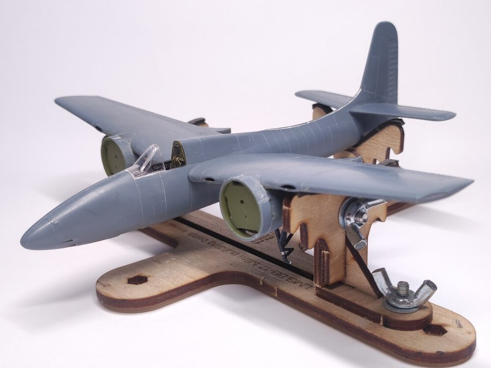

Na sam koniec dnia Dokleiłem gondole do skrzydeł, i jest to najgorzej spasowany element tego modelu. Chociaż na sucho wyglądało to dużo gorzej, ale ściśnięcie klipsami i podlewanie Extra Thinem w miarę poradziło sobie.
Wg starego przysłowia pszczół - "siła razy ramię" .  A nosek latawca pusty jak bęben :haha:. Jedna ołowiana kulka w tym miejscu  dała by większy zysk niż dwie -trzy przylepione do tylnej ściany kabiny. Ale trudno - po to są porażki w życiu aby uczyć się na błędach :nauka1:
A może weź czeskie narzędzie piłką zwane i ładnie ten nosek po linii podziałowej upitol, dopchaj ołowiu ile się da i przylep go kulturalnie z powrotem na swoje miejsce. Jako prowincjusz z Polski "B" zasugeruję, że kulki ołowiane można sobie rozciąć na pół, dzięki czemu można te połówki gęściej upchać. Ponad to  można też użyć małych kuleczek ołowianych do wypełnienia pustych przestrzeni pomiędzy dużymi.

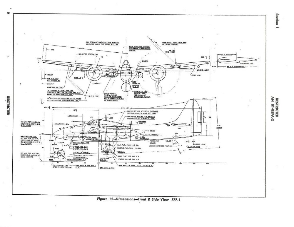

Tam chyba naprawdę nie ma miejsca. Przynajmniej wg Grummana.

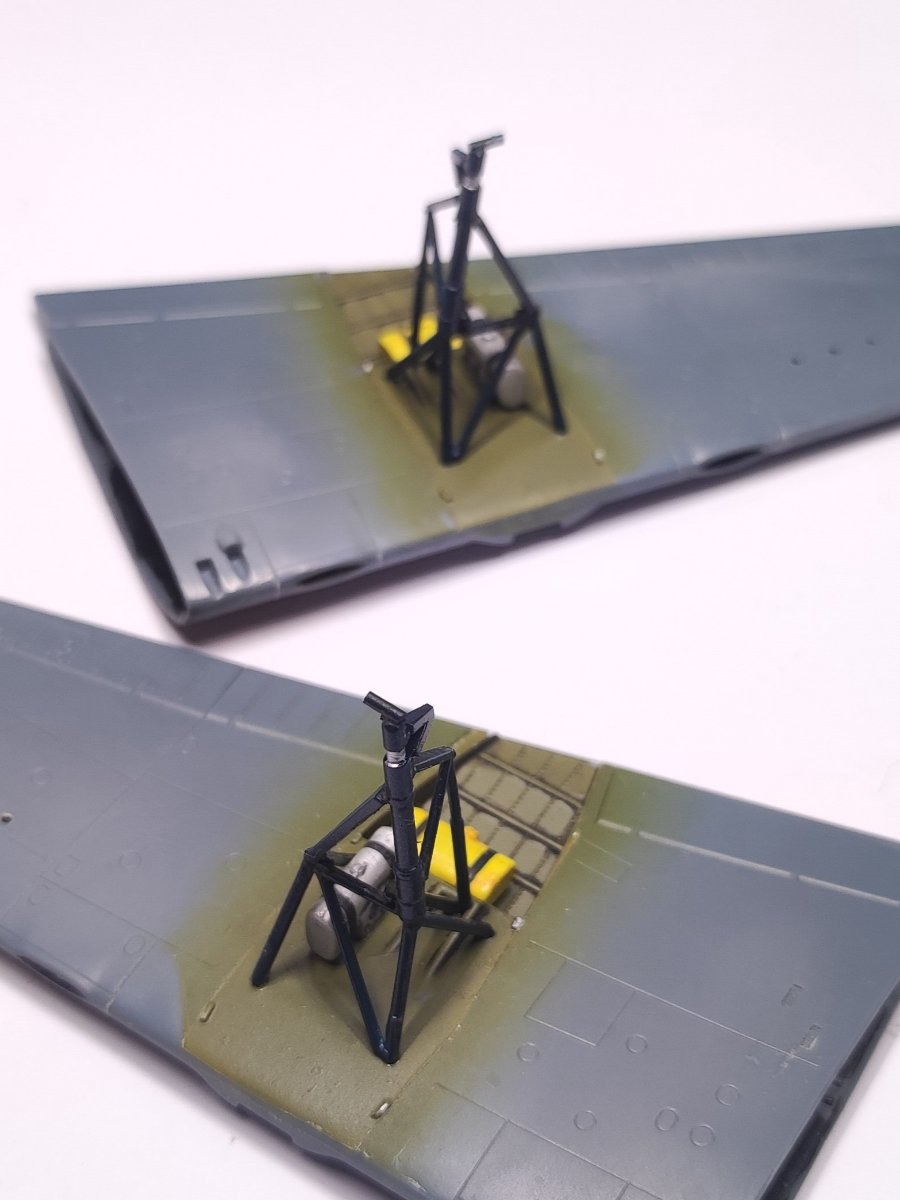

Były szpary, nie ma szpar. Standardowo, ramka rozciągnięta nad ogniem, trochę większa niż szpara, wciśnięta w szparę po solidnym podlaniu Extra Thinem. Następnie nałożona szpachla i zeszlifowane. Na dolnej powierzchni natomiast użyłem akrylowej szpachli Vallejo, nałożonej silikonowym pędzelkiem, następnie nadmiar zmyty zwykłym pędzelkiem nasączonym LT. I tak etap konstrukcyjny płatowca zakonczony. Chowam kleje, wyciągam farby

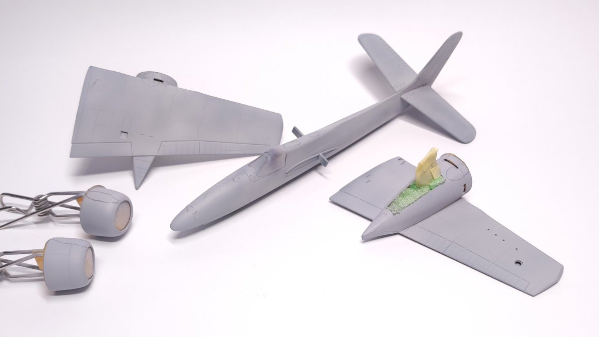

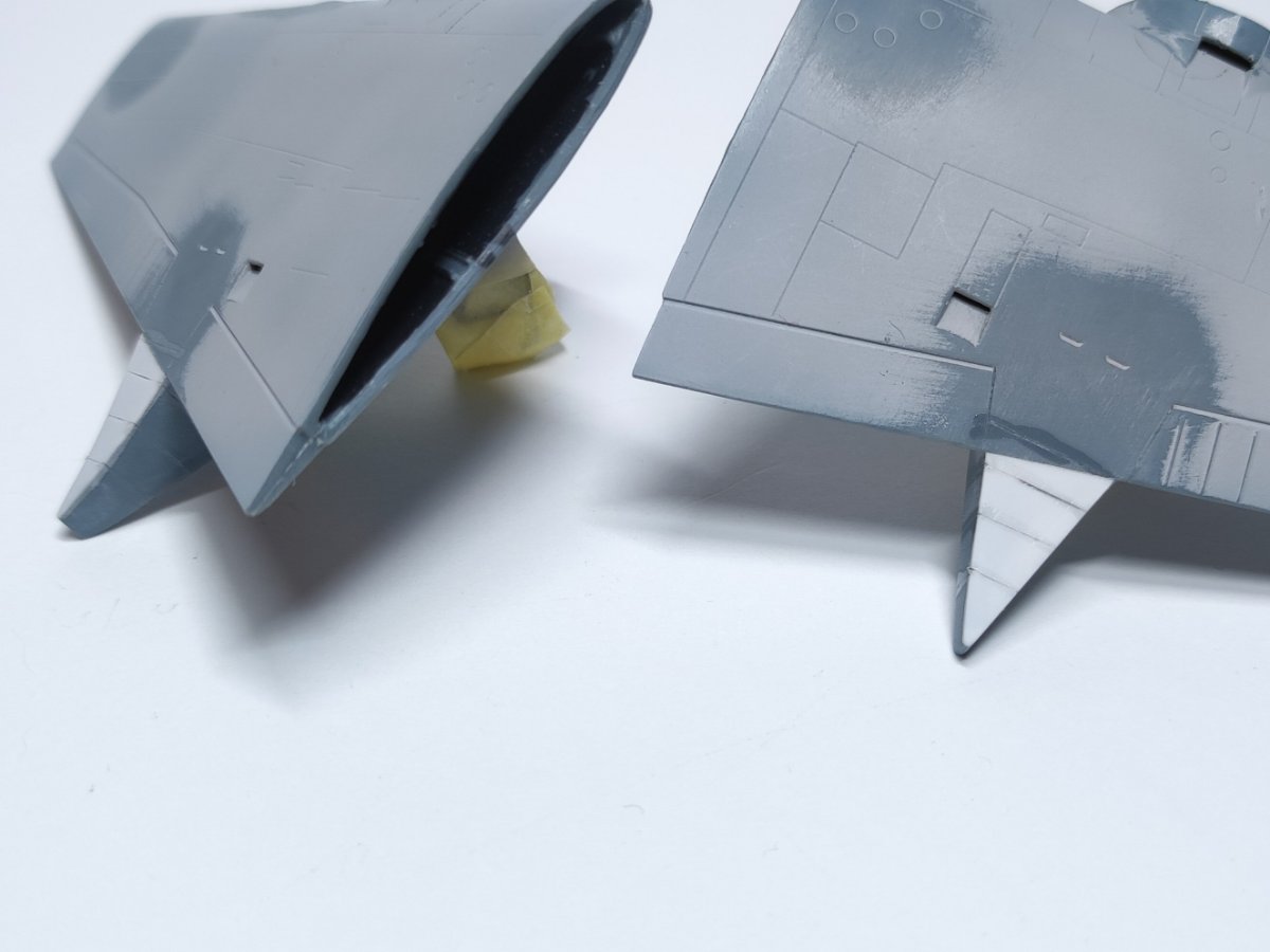

Model pokryłem szarym surfacerem 1500, po wyschnięciu, ołówkiem zaznaczyłem wszystkie miejsca które mi się nie podobają, i nad którymi trzeba popracować, głównie tyczy się to łączeń części.
  • Like 4

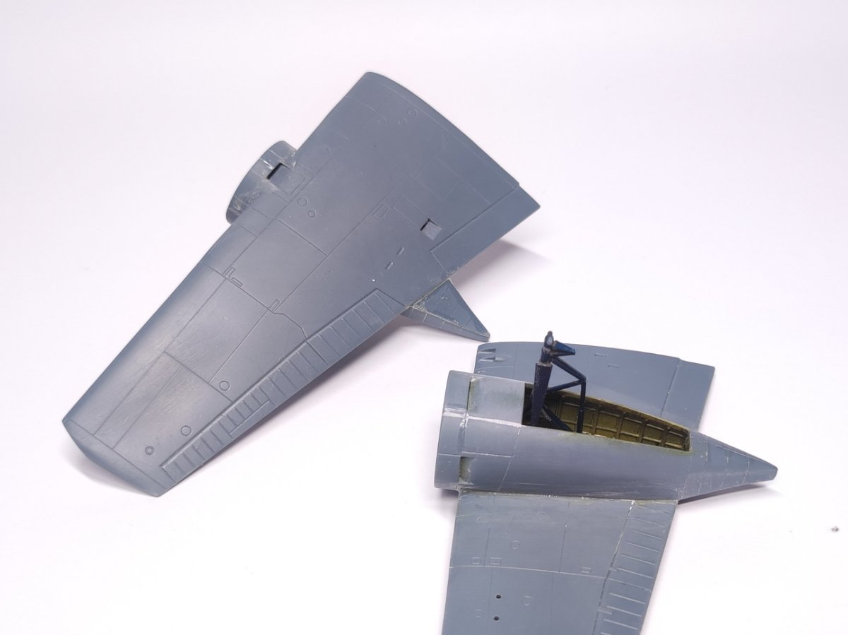

Trochę poprawek i niedoskonałości wyszło po podkładzie, głównie na łączeniach części. Wymagało to szpachlowania i/lub szlifowania.

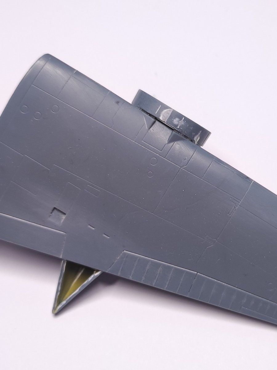

Nie podobało mi się przejście skrzydło-gondola, na górnej powierzchni. Wyszedł schodek, a powinno być na równo. Najprostszym sposobem było nakleić 0,2mm płytkę Everfgreena, wyszlifować przejście oraz wyryć na nowo linie.
Teraz jest jak należy

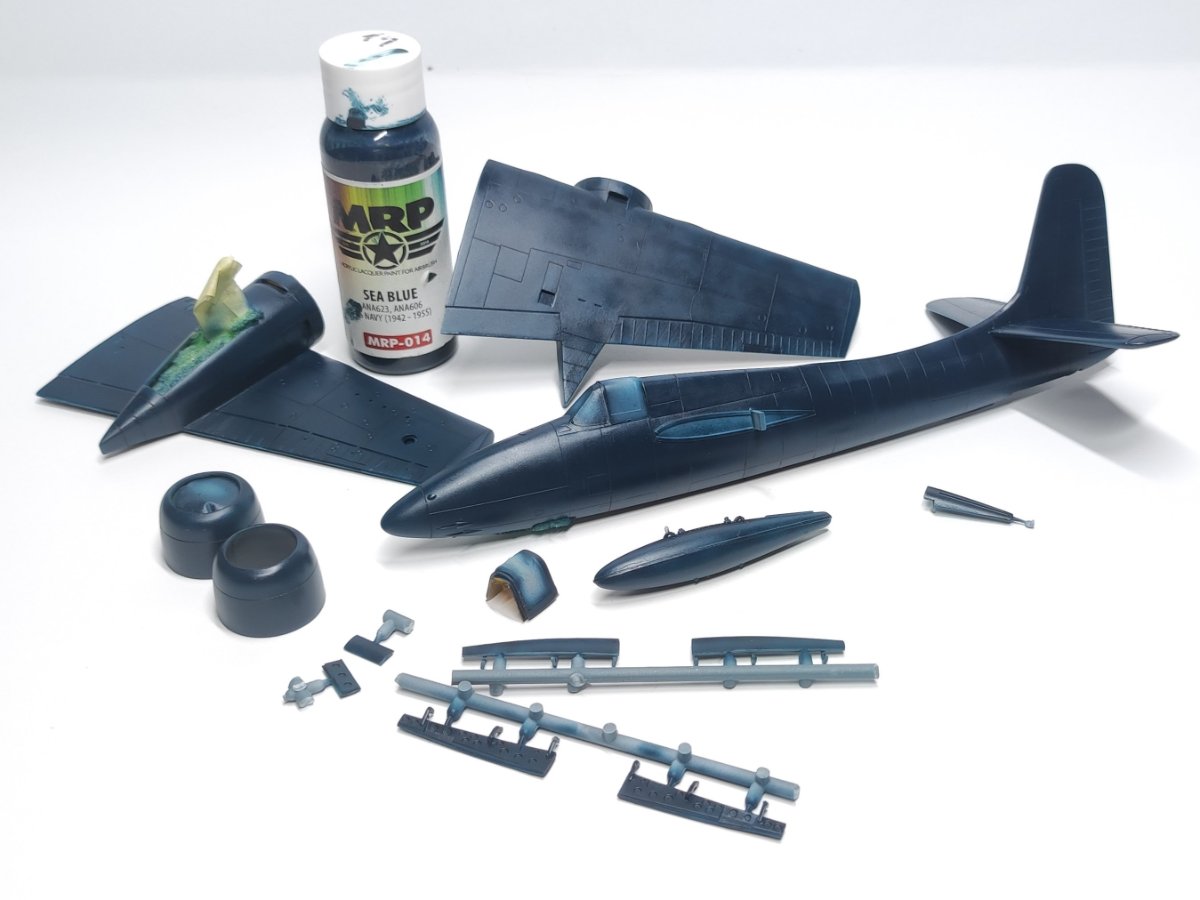

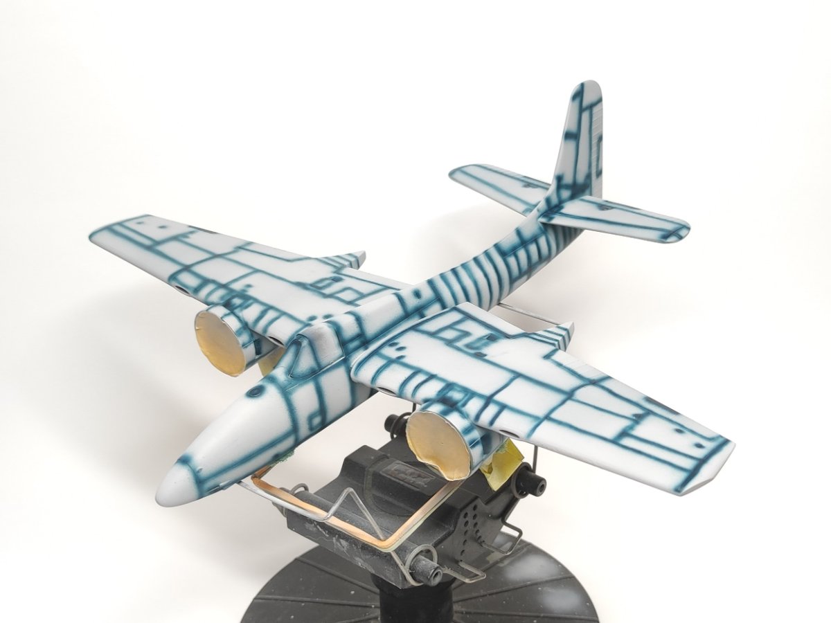

Wszystkie niedoskonałości usunięte, moge malować. Najpierw preshading, z koloru bazowego. Czemu tak? Bo maszyna nie była mocno wyeksploatowana, a delikatne zróżnicowanie powierzchni postaram się uzyskać malując panelami. Na zdjęciu i mnie wygląda jakby ten SB był jasny, ale to wina światła, w rzeczywistości jest bardzo ciemny
  • Like 5
Model pomalowany MRP, ale to są świetne farby. Jakieś drobne babole wyszły, ale już będę musiał z nimi żyć.
