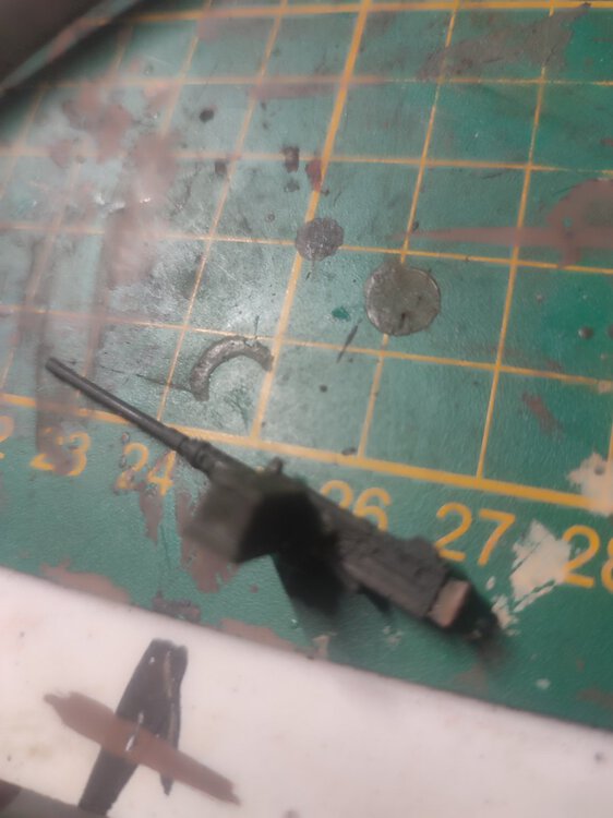

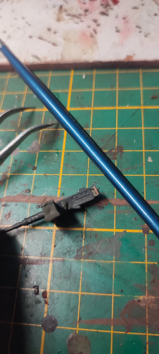

Robi Napisano wczoraj o 10:38 Autor Share Napisano wczoraj o 10:38 Jakoś źle się czuję, ale dobra, lecimy z tematem KM: W ogóle mam taki bezbarwny lakier matowy: To trzeba jakoś rozcieńczyć czy coś? Jak to trzeba nakładać? Cytuj Odnośnik do komentarza Udostępnij na innych stronach More sharing options...
Baas ArK Napisano wczoraj o 11:36 Share Napisano wczoraj o 11:36 Trzeba rozcieńczyć i dobrze rozmieszać. Spróbuj najpierw gdzieś na boku czy w trakcie schnięcia nie będzie zostawiał białych smug, czasami się nie łączą i trudno wyczuć która strona jest problemem. Wtedy trudno, trzeba albo kupić nowy albo kłaść gęstym ze słoja. Zderzyłem się z tym problemem kilkanaście lat temu bodajże z kolorem 242. 55 minut temu, Robi napisał: To zapadlisko na skrzynce amunicyjnej zostawisz? Zrób z nim porządek póki jeszcze nie km zamontowany. Od razu +5 do wyglądu . 1 Cytuj Odnośnik do komentarza Udostępnij na innych stronach More sharing options...
Robi Napisano 22 godziny temu Autor Share Napisano 22 godziny temu Godzinę temu, Baas ArK napisał: To zapadlisko na skrzynce amunicyjnej zostawisz? Zrób z nim porządek póki jeszcze nie km zamontowany. Od razu +5 do wyglądu . W sensie że nierówno sklejona? Cytuj Odnośnik do komentarza Udostępnij na innych stronach More sharing options...
DamianosPL Napisano 21 godzin temu Share Napisano 21 godzin temu (edytowane) 1 godzinę temu, Robi napisał: W sensie że nierówno sklejona? Chodziło o to zapadlisko. Wypadło mi z głowy jak sie nazywa to. Ale ma nazwe związaną z formami od modelu. Edit: Jamy skurczowe Edytowane 21 godzin temu przez DamianosPL Cytuj Odnośnik do komentarza Udostępnij na innych stronach More sharing options...

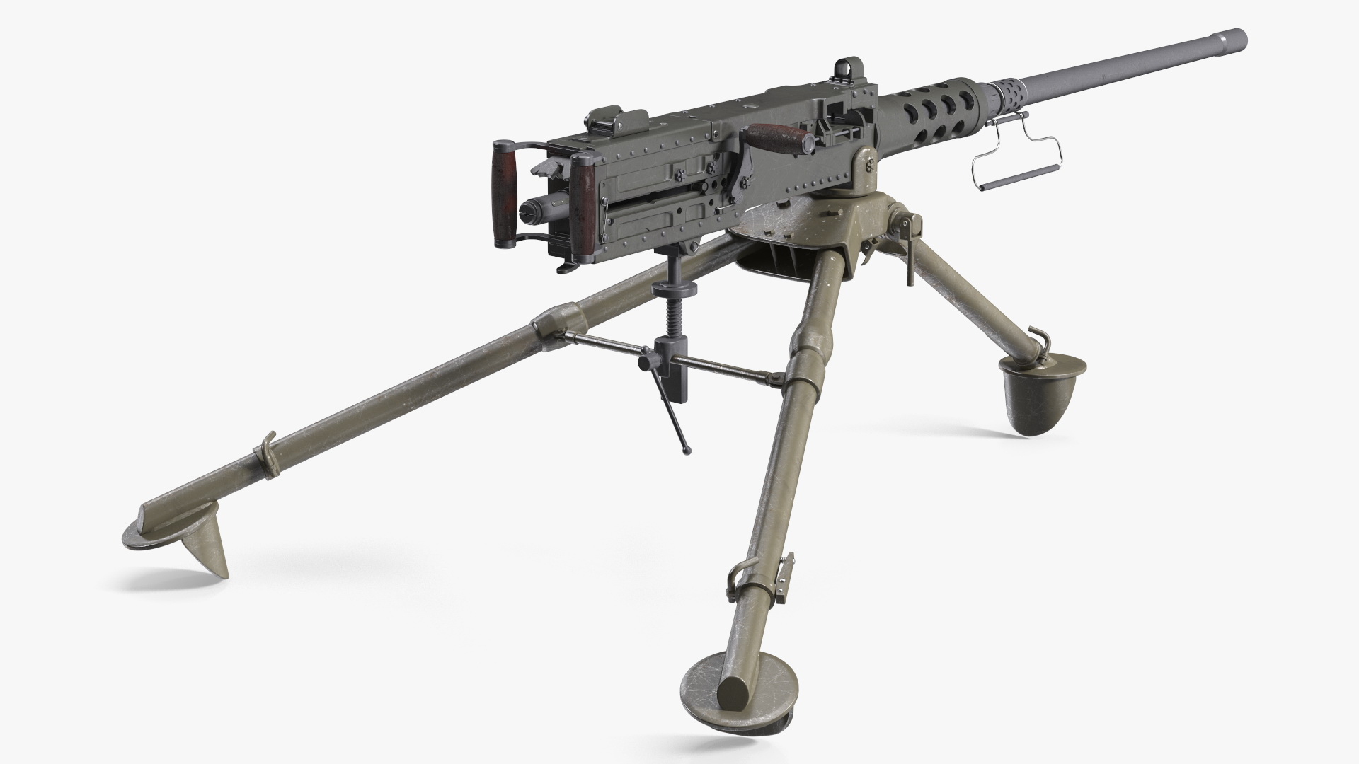

Adams M1A1 Napisano 21 godzin temu Share Napisano 21 godzin temu 4 godziny temu, Robi napisał: Jakoś źle się czuję, ale dobra, lecimy z tematem KM: W ogóle mam taki bezbarwny lakier matowy: To trzeba jakoś rozcieńczyć czy coś? Jak to trzeba nakładać? Co chcesz tym matowym lakierem malować? WKM Browning M2 jak każda broń strzelecka był oksydowany czyli powinien być lekko błyszczący, oraz powinien mieć rączkę do ściągania lufy i wyglądać mniej więcej jak ten: Cytuj Odnośnik do komentarza Udostępnij na innych stronach More sharing options...
Robi Napisano 20 godzin temu Autor Share Napisano 20 godzin temu Godzinę temu, DamianosPL napisał: Chodziło o to zapadlisko. Wypadło mi z głowy jak sie nazywa to. Ale ma nazwe związaną z formami od modelu. Edit: Jamy skurczowe A to było oryginalnie odlane. 59 minut temu, Adams M1A1 napisał: Co chcesz tym matowym lakierem malować? WKM Browning M2 jak każda broń strzelecka był oksydowany czyli powinien być lekko błyszczący, oraz powinien mieć rączkę do ściągania lufy i wyglądać mniej więcej jak ten: Tego matem nie przejechałem. Ten mat to jak się błyszczy farba która się świecić nie powinna, oraz kalki. Ten KM to chyba nie do tej wersji, bo ani early, ani late nie miały takiego mocowania. Early miał na włazie, a late pośrodku wieży. Wątek o rączce: Ehhh... Na zdjęciu na pudełku jest, ale niestety w zestawie tego nie ma. Dzięki że mówicie o tym, ale niestety ja tego nie zmienię. No chyba że za 20 zł takie małe rączki na lufę można kupić... Cytuj Odnośnik do komentarza Udostępnij na innych stronach More sharing options...
TR91 Napisano 19 godzin temu Share Napisano 19 godzin temu 20 minut temu, Robi napisał: A to było oryginalnie odlane. To są defekty procesu odlewniczego, tzn. zdarzają się na elementach a nie powinny- tak jak nadlewy czy dziury po wypychaczach Ta ścianka powinna być prosta, powinieneś to zaszpachlować i wyrównać Śledzę budowę, masz dużo zapału, gwiazda na transmisji też mi się podoba powodzenia! 1 Cytuj Odnośnik do komentarza Udostępnij na innych stronach More sharing options...
Adams M1A1 Napisano 18 godzin temu Share Napisano 18 godzin temu Godzinę temu, Robi napisał: Ten KM to chyba nie do tej wersji, bo ani early, ani late nie miały takiego mocowania. Early miał na włazie, a late pośrodku wieży. Wątek o rączce: Ehhh... Na zdjęciu na pudełku jest, ale niestety w zestawie tego nie ma. Dzięki że mówicie o tym, ale niestety ja tego nie zmienię. No chyba że za 20 zł takie małe rączki na lufę można kupić... Uggh Przyjacielu musisz jeszcze trochę poczytać i zdjęć pooglądać. Ten karabin maszynowy czyli Browning M2 kalibru 0,5" od ponad 100 lat! jest standardowym wyposażeniem amerykańskich pojazdów wszelkiej maści oraz łodzi , okrętów i śmigłowców , a w przeszłości także samolotów. Zdjęcie które wrzuciłem na szybko było tylko w celach POGLĄDOWYCH, dla zobrazowania jak to powinno wyglądać, tak gwoli wyjaśnienia M2 ze zdjęcia jest na podstawie trójnożnej stosowanej przez zespoły wsparcia piechoty. Co do rączki do ściągania lufy to w końcu modelarz jesteś i kawałek cienkiego miedzianego drucika w izolacji chyba masz? Popatrz na zdjęcie i zrób tak samo. Działaj dalej jesteś pod wnikliwą obserwacją. Pozdr. A. Cytuj Odnośnik do komentarza Udostępnij na innych stronach More sharing options...
Robi Napisano 17 godzin temu Autor Share Napisano 17 godzin temu 53 minuty temu, Adams M1A1 napisał: Co do rączki do ściągania lufy to w końcu modelarz jesteś i kawałek cienkiego miedzianego drucika w izolacji chyba masz? Popatrz na zdjęcie i zrób tak samo. Działaj dalej jesteś pod wnikliwą obserwacją. Pozdr. A. Dzięki. Miedziane linki oczywiście że mam. 54 minuty temu, Adams M1A1 napisał: Uggh Przyjacielu musisz jeszcze trochę poczytać i zdjęć pooglądać. No właśnie w tym problem że ja jak jakiś czołg robię pierwszy raz to czasem mi się zapomni pooglądać tych zdjęć Cytuj Odnośnik do komentarza Udostępnij na innych stronach More sharing options...
