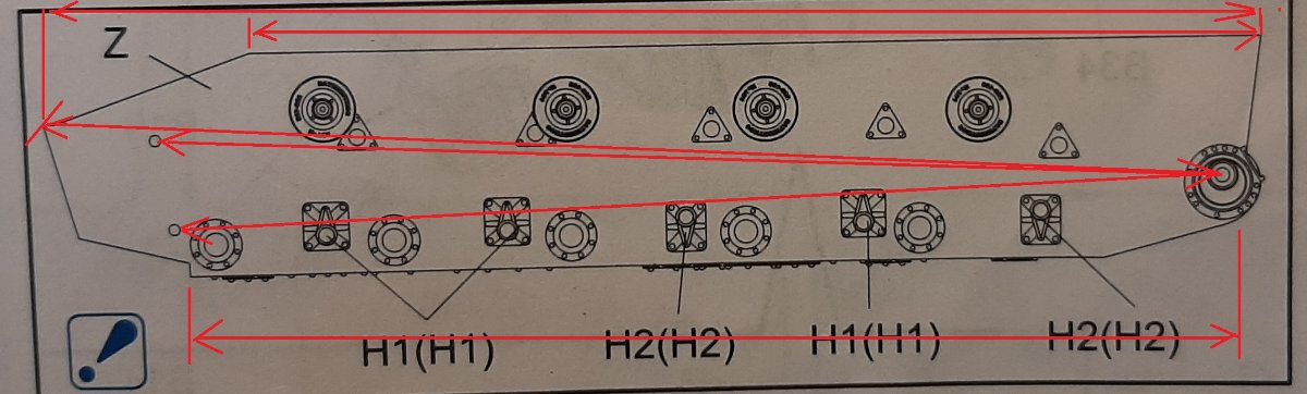

To chyba mamy ten sam model (6812). Z tym że chcę go przerobić na F, bo inne potrzebne elementy mam. Pan_na_Zulawach obiecał mi zweryfikować te wymiary. A potrzebuję tych: Mam nadzieję, że dragonowa wanna wersji A-C różni się od F tylko kształtem przodu a że miejsce mocowania osłon przekładni bocznych wypada u obu w tych samych miejscach.
