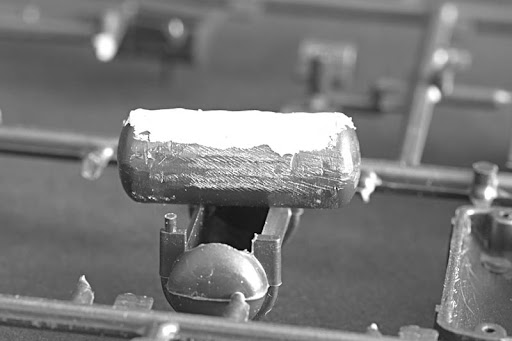

Zbiorniki powietrza, zastosowane uchwyty do nich są mocno uproszczone. Wiec przyglądając się ciężarówkom na naszych drogach postanowiłem coś na ten wzór zrobić. W przypadku jednego zbiornika myślę, że wyszło dobrze.
Zbiorniki za skrzynką narzędziową, lub na akumulator? już tak łatwo nie jest, ciężko mi się domyślić jak to powinno wyglądać. Na razie załatałem w jednym z nich dziurę jaką Italeri pozostawiło, bo przecież i tak nie widać.

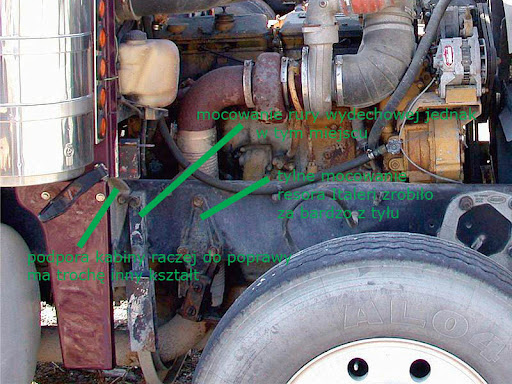

Nie jestem też pewien pałąka na rurę wydechową, nie widać go z tej strony, albo zasłania go zbiornik paliwa.
Natomiast na zdjęciu silnika podpora kabiny jest otoczona przez 2 niezidentyfikowane obiekty metalowe.
Ten z tyłu widać tylko fragment, zagina się na dole. Jest podobny do tej obejmy rury, która w zestawie jest znacznie dalej z tyłu. Zastanawiam się nad jej przesunięciem do przodu, lub całkowitym wyrzuceniem. No i co to jest pomiędzy podporą kabiny, a mocowaniem tylnym resorów. Na google nie liczę, raczej na wasze doświadczenie. Zdjęcie ramy dla zobrazowania sytuacji.
  • Odpowiedzi 117
Chodzi ci o te przedmioty wystające na boki tuż za tylnymi mocowaniami resorów Są to przednie podpory pod kabinę.
A jednak miałem zdjęcia, trzeba było poszukać u siebie. To inny Pete ale mocowania takie same.
Z lewej strony wygląda to ciut inaczej, coś tam jeszcze jest, ale to nic. Mocowania resorów odciąć i zamienić miejscami, mocowanie wydechu odciąć o dać gdzie powinno być. Tylko że nadal nie wiem co zrobić z mocowaniami zbiorników powietrza.

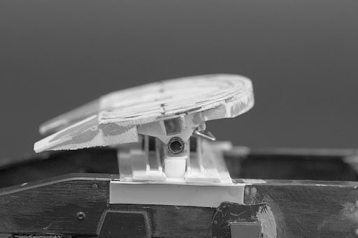

No i to co mnie spowolniło. Siodło i jego mocowanie. Pewne szczegóły uprościłem, nie dało się zrobić tak jak chciałem, nie z tego materiału. Doszło też do pewnych przerysowań, poduszki są za wąskie na przykład.
Siodło od spodu to praktycznie zagadka, mam tylko fragment zdjęcia i to w cieniu. Nie wiem jak je kończyć. Chyba mocno uproszczę, niestety. Nie wiem też czy nie leży za wysoko. Wszelki uwagi mile widziane.

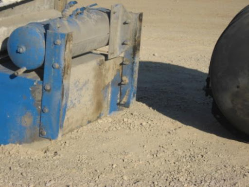

Myślę że poprawnie zrobione mocowanie zbiorników powietrza.

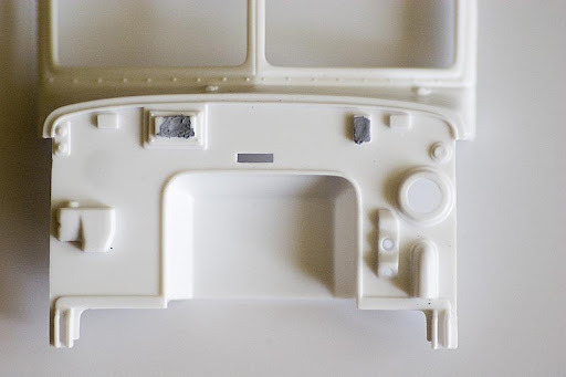

Ostatnio zajmowałem się przednią ścianką kabiny. Zmieniłem prawie wszystko. Powiększyłem zbiorniczek na jakiś płyn, niestety nie wiem jaki, dół-prawa strona pojazdu. Dorobiłem otwór na chyba silniczek wycieraczek. Dorobiłem, nie wiem jak to się zwać może, poduszki maski. Na samej masce pojawiły się prowadnice/rolki. Dorobiłem też odpowiednie prowadnice tych rolek na przedniej ściance i ramie. Wymieniłem też na ramie mocowanie siodła. Zniknęła wcześniejsza uproszczona wersja plastikowa, zastąpiłem ją blaszką.
Przed
Po

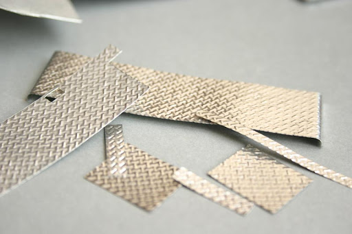

Dzięki hojności i szczodrości Marka666 wszedłem w posiadanie blaszki ryflowanej. Posłużyła mi ona do zrobienia okleiny skrzynki na narzędzia. Teraz mały, nie wiem czy przydatny, ale pozwalający zaoszczędzić na kosztach FAQ.
Skrzyneczka zrobiona z polistyrenu.
Wzornik blachy ryflowanej, blaszka aluminiowa- ta po piwie jest zbyt twarda, ta do pakowania kanapek zbyt miękka. Ja użyłem takiej z form jednorazowych na pasztet, ciasto, czy blaszek do grilla. Odpowiednio miękka, a jednocześnie po nadaniu kształtu wystarczająco odporna na dotykanie. Pinceta z rączkę powleczoną gumą.
Blaszkę przykładamy do wzornika i gumową końcówką pincety naciskamy na blaszkę. Efekt:
