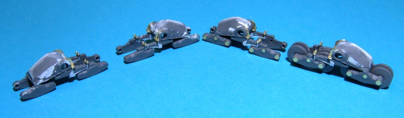

Markuz Napisano 11 Stycznia 2012 Autor Share Napisano 11 Stycznia 2012 Witam! Widzę, że się dyskusja rozwinęła. Za poradą Jurgena zmieniłem koncepcję wykonania wózków podwozia. Mianowicie przerobiłem trochę resory oraz zamiast blaszek Abera wykonałem kilka elementów z polistyrenu. Poniżej zamieszczam dwa zdjęcia drugiego wózka do akceptacji. Dojdzie jeszcze kilka śrub i nitów oraz zostaną przycięte do odpowiedniej długości śruby od cybantów. Pozdrawiam Marcin Cytuj Odnośnik do komentarza Udostępnij na innych stronach More sharing options...

Jurgen75 Napisano 12 Stycznia 2012 Share Napisano 12 Stycznia 2012 Wielkie brawa. Mam wrażenie, że powinieneś nieco podciągnąć kąt natarcia żółwika, patrząc od przodu, ale trudno określić, bo zdjęcie jest pod kątem. Nie mam czasu edytować teraz zdjęcia, by zaznaczyć ten fragment - ale zrobię to wieczorem. Reszta wózka jest pierwsza klasa. Cytuj Odnośnik do komentarza Udostępnij na innych stronach More sharing options...

Jurgen75 Napisano 12 Stycznia 2012 Share Napisano 12 Stycznia 2012 No to teraz masz taką obstawę, że nie może się nie udać Brakuje chyba tylko radetta i analogica do kompletu ;) Tak z grubsza zaznaczyłem dwa miejsca. Generalnie wózki z zestawu są za płasko ustawione. Stąd trudno zrobić poprawny profil. W zasadzie prawie niemożliwe. Wózki w zestawie ułożone są tak, jakby na tego 7TP postawili drugiego Ale spróbuj uzyskać kształt wózka zbliżony do symetrycznego - tak mniej więcej jak dach. Tak, żeby linia górna i dolna przebiegały mniej-więcej równolegle do siebie. Na dole zaznaczyłem miejsce gdzie można śmiało wydłubać plastik z dziury - wystarczy wiertełko i nożyk. Tu masz trochę fotek - widać jak inny jest kąt ułożenia samych wózków - ale tego akurat nie poprawisz bez robienia wózka od podstaw, albo zakupienia żywicznych z Armo. http://forum.przedborz.net/viewtopic.php?t=491 P.S - napisałem o równoległych liniach, ale sam narysowałem nierównoległe... Cytuj Odnośnik do komentarza Udostępnij na innych stronach More sharing options...
Markuz Napisano 12 Stycznia 2012 Autor Share Napisano 12 Stycznia 2012 Dzięki za wskazówki. Coś tam dziś podziałam jeszcze przy kształcie żółwików. Co do ruchomych wózków to nie mam pomysłu jak to rozpracować. Jednak przy następnym możliwe, że się pokoszę o takie rozwiązanie. Powiedzmy, że obecny projekt jest poligonem doświadczalnym. No to teraz masz taką obstawę, że nie może się nie udać Brakuje chyba tylko radetta i analogica do kompletu ;)Rzeczywiście z takim wsparciem można walczyć z oporną materią "Miraża" Cytuj Odnośnik do komentarza Udostępnij na innych stronach More sharing options...
Markuz Napisano 13 Stycznia 2012 Autor Share Napisano 13 Stycznia 2012 Zgodnie z sugestią Jurgena wydłubałem zbędny plastik między resorem a żółwikiem i dokleiłem Ostatnie blaszki. Generalnie wózki z zestawu są za płasko ustawione.Stąd trudno zrobić poprawny profil. W zasadzie prawie niemożliwe. Wózki w zestawie ułożone są tak, jakby na tego 7TP postawili drugiego Próbowałem zeszlifować trochę kąty natarcia żółwika ale doszedłem do wniosku, że jak bym chciał zrobić górę i dół symetrycznie to wyszły by bardzo płaskie więc zostawiam tak jak jest. Rozpocząłem prace nad reszta wózków myślę że dziś zakończę temat podwozia. Następna w planach jest wieża. Mam jeszcze pytanie w kwestii płyty nad silnikiem, a konkretnie wielkości żaluzji i siatek nas wlotami i wylotami powietrza oraz szerokości klapy inspekcyjnej pomiędzy nimi. Na planach jest tak. Natomiast na wyprasce tak. W internecie widziałem kilka warsztatów 7TP i różnie to bywało, ale większość modelarzy zostawiała płytę bez przerabiania. Jak być powinno? Szerokie żaluzje i siatki a wąska klapa inspekcyjna czy tak jak proponuje producent? Taka moja teoria na ten temat:) Wydaje mi się że wąskie żaluzje i siatki stosowane były w modelu dwu wieżowym w którym dodatkowe żaluzje były na tylnej płycie. Natomiast powiększone żaluzje i siatki zastosowano w wozach jedno wieżowych. Oczywiście mogły się też zdarzać modele jedno wieżowe z płytą nad silnikową z typu dwu wieżowego ale to był wynik przebudowy kilku szt. z dwu na jedno wieżowe. Cytuj Odnośnik do komentarza Udostępnij na innych stronach More sharing options...
