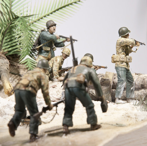

Gdzieś na Pacyfiku - 1/35

Baaardzo dobra diorama . Lubię te klimaty
Nie będę wymieniał co mi się podoba, bo podoba mi się wszystko.
Może tylko zagłębił bym troszkę stopy i kolana tych "bojców" ze zdjęć nr 8 i 9 (chyba).
Ale to detal.
Gratulacje
Piękny Pacyfik- trzeba było się napracować...
Kapitalne palmy i bardzo ekspresyjne twarze Marines.
Wymaluj jeszcze balsę, którą okleiłeś podstawkę.
Świetnie się ogląda!
Gratuluję i życzę dalszych sukcesów!
Zobaczyłem wodę a reszta już nic nie znaczy
Mam tylko jedną uwagę! czemu ja nie znam tej metody?
Podziel się wiedzą ! najlepiej w specjalnym wądku
Widziałem dzisiaj "na żywo"
Adam, szkoda w takim razie, że nie mieliśmy okazji się poznać.

O i oto właśnie chodziło.Bardziej interesuje mnie właśnie to opisanie wzburzonej wody.To naprawdę fajnie wygląda.Dzięki za opisanie tematu się przyda z pewnością bo wodę andrei mam ale zbieram info o reszcie sztuczek efekciarskich z wodą .Pozdrawiam.
No co ja mogę napisać.Same olejne farby a do kamo i detali to tylko akryle vallejo i cytadelki... Zresztą używam to co mi odpowiada.A właśnie na tej glebie użyłem wody andrei wymieszanej z pigmentami .Na próbę użyłem wody still water vallejo ale mi nie przypasowała dlatego zerwałem i polałem żywicą.
jestem zakochany w takich klimatach- fantastyczne wykonanie. To kolejny przykład na genialne wykonanie wody. Gratulacje.
ps. proponuję zerknąć tutaj- jak inaczej poradzono sobie z tematem wody i wybuchami w niej
http://www.dioramy.fora.pl/dioramy-galeria,23/omaha-beach-6-06-1944-skala-1-35,8221.html

Byłem na wystawie w Gdańsku w listopadzie 2012r. - robi wrażenie - super praca
No cóż inne materiały zastosowałem, trochę inny efekt chciałem osiągnąć, ale gdybym mógł poszedłbym w zbliżonym kierunku co na Pacyfiku
I jeszcze jedno, zaskoczony jestem, że mnie tu ktoś zalinkował
