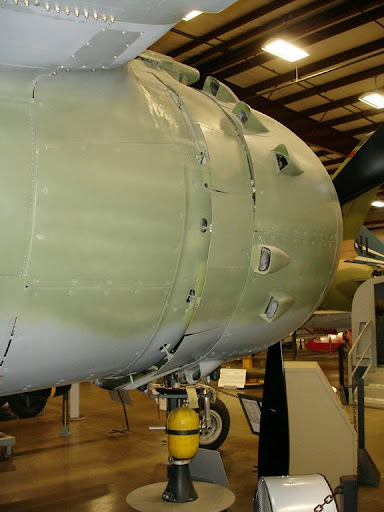

Piotr_P Napisano 18 Czerwca 2013 Share Napisano 18 Czerwca 2013 element chłodzenia. Regulowanie tym pozwalalo nie przegrzać silnika np w czasie postoju z włączonymi silnikami. chyba,ze chodzi ci o te wypustki ale to też ma podobne zastosowanie. Cytuj Odnośnik do komentarza Udostępnij na innych stronach More sharing options...
greatgonzo Napisano 19 Czerwca 2013 Share Napisano 19 Czerwca 2013 chyba,ze chodzi ci o te wypustki ale to też ma podobne zastosowanie. Hę? Wydech po prostu. http://pl.scribd.com/doc/7273418/Walk-Around-n12-North-American-B25-Mitchell-97 http://data3.primeportal.net/hangar/alan_davilla/b-25j_old_glory/images/b-25j_old_glory_04_of_58.jpg http://data3.primeportal.net/hangar/alan_davilla/b-25j_old_glory/images/b-25j_old_glory_08_of_58.jpg Cytuj Odnośnik do komentarza Udostępnij na innych stronach More sharing options...
Piotr_P Napisano 19 Czerwca 2013 Share Napisano 19 Czerwca 2013 mea culpa... przysiągłbym,że b-25 miały zbiorczy kolektor spalin.... na swoją obronę powiem,że to też ma coś wspolnego z chlodzeniem ,wkońcu jak się upusci pary to silnik się mniej grzeje Cytuj Odnośnik do komentarza Udostępnij na innych stronach More sharing options...

bazylms Napisano 19 Czerwca 2013 Autor Share Napisano 19 Czerwca 2013 Dzieki koledzy za info. Gonzo - bardzo przydatne rzeczy. Właśnie mi się zdawało że to chyba zależy od wersji. Spróbuję je lekko w moim nawiercić - zobaczymy jak pójdzie. Cytuj Odnośnik do komentarza Udostępnij na innych stronach More sharing options...
