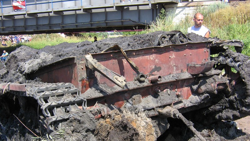

Lipa, messer262, dziękuję za Wasze opinie i porady . Z uwagi, na to, że obaj zwracacie uwagę na wydechy, odpowiem na to w pierwszej kolejności.
Zbobiłem je w tej, dość kontrowesyjnej formie, gdyż na pewnym etapie budowy, postanowiłem wzorować się na stugu z Grzegorzewa. Wiem, że te wydechy oraz malowanie wzbudza najwięcej wątpliwości.
We wspomnianym Stugu wyglądają tak:
Z drugiej strony, rekonstruktorzy czymś się kierować musieli, zakładając takie rury i tak mocując .
Mam nadzieję, że Pan Jacek Szafrański nie będzie miał za złe, że prezentuję tu Jego zdjęcia ( swoją drogą wspaniałe ).
Lipa, na te przekładnie zwróciłem uwagę już na samym początku budowy. Nie miałem wtedy zbytnio możliwości ich zmiany. Teraz coś z nimi zrobić to bardzo trudna sprawa, muszą zostać :(.
Z uchwytami Schurzenów, może coś podziałam...

- spaw z przodu na łączeniu wanny z nadbudową - tak, delikatny trzeba by dorobić.
- Zimmerit - tu jak wyżej wzoruję się na stugu z Grzegorzewa;
- Schurzeny - stug z Grzegorzewa miał wg mnie "bujane". Wskazuje na to brak trójkątów z przodu na bokach błotników ( u mnie jeszcze są ) oraz pozostałości po przednim mocowaniu na płycie przedniej.
Zastanawia mnie natomiast całkowity brak mocowań Schurzenów i jakichkolwieg osłon. Czy ten stug ich w ogóle nie miał w momencie zatonięcia?.
- kwestię napinaczy opisałem już wyżej, to duży babol modelu, ale chyba już tak zostanie...
- odbojniki - 100% racji. Szczerze, to dopiero przy Twojej uwadze w wątku jagi Coopera zwróciłem na to uwagę . W tej fazie budowy modelu, raczej muszę je już tak zostawić :(...
- "trumienka" - tu też nie wiem czy dam radę teraz to poprawić :(...
- koła podtrzymujące - właśnie wymieniłem na takie jak w stugu z Grzegorzewa ( wzięte z jagi Italeri ?
- wizjery kierowcy wzorowałem na tym zdjęciu:
1076837185_5_17_wizjery_ab19_zpsscjnyupi.thumb.jpg.b0b5fe50c1fd2a3da21d13d6c647d3e3.jpg
Dziękuję Krzysztof za tak bogatą analizę i szczegółowe uwagi. Co będę mógł, to jeszcze poprawie .
Gwarantuję, że gdyby model był na wcześniejszym etapie na pewno bym starał się poprawić wszystko.
Na pewno ktoś, kto przymierza się do budowy Stuga IV dużo z tej wiedzy skorzysta. Cooper wspominał, że ma tego strucla w kolejce, i na 100% mu nie odpuści .
