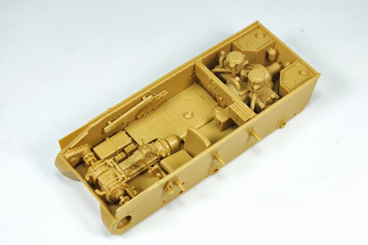

bazylms Napisano 22 Sierpnia 2013 Napisano 22 Sierpnia 2013 Tak sobie lepicie a mnie zazdrość zżerała. Jako że M3 Lee prawie skończony (jeszce tylko dodatkowe figsy) to sobie postanowiłem rozgrzebać coś takiego: Czy będzie to wersja wczesna czy późna jeszcze nie zdecydowałem. W każdym razie na pewno będzie z pudła. Dołoże tylko Friule i Lufy KM-ów z RB. Model będzie z wnętrzem i postaram się pootwierać co się da. Chciałbym mu dorzucić jakieś figsy i byłoby fajnie coś podobnego jak na pudełku. No ale jeszcze mi sie takich znaleźć nie udało. Może ktoś widział? Co do walorki to raczej żadnej nie przewiduję bo sam model prezentuje się bardzo dobrze. Jest to mój pierwszy Tristar i muszę powiedzieć że jestem zadowolony z jakości wyprasek jak i rodzaju plastiku. Na razie nie miałem żadnych śladów po wypychaczach. Jedyny mankament jaki osobiście mi przeszkadza to grubość połączeń elementów z ramką. Przy większych elementach to nie problem, ale przy mniejszych trzeba strasznie uważać przy odcinaniu aby ich nie połamać. No to na początek trochę polepionej przekładni oraz silnik: Cytuj

bazylms Napisano 24 Sierpnia 2013 Autor Napisano 24 Sierpnia 2013 Dzięki za zameldowanie się na budowie. Mam teraz dwa tygodnie urlopu i mamm nadzieję że uda się troszke z tematem podgonić. Troszkę znowu polepiłem. Dochodzę do wniosku że wanna w całości to jest fajny bajer. Tutaj boki były osobno i będę musiał troszkę poszpachlować. Teraz kolej na góną część. Nastepnym razem postaram się dać fotkę z jakimś innym tankiem dla porównania wielkości. Cytuj

bazylms Napisano 25 Sierpnia 2013 Autor Napisano 25 Sierpnia 2013 Plan zakładał że będę opierał się na twoich doświadczeniach, ale coś ostatnio prace u ciebie stanęły, he, he. Ja nie daję blach, tak więc powinno iść szybciej u mnie. Silnik i siedzenie kierowcy przykleję po pomalowaniu wnętrza. Ten długi element na burcie po przeciwnej stronie od siedzenia za czorta nie chciał pasować jak pokazywała instrukcja. Jest więc to swobodne umieszczenie tego elementu gdzieś w przybliżonej pozycji w wyszukiwarkach jakiej powinien być. Cytuj

bazylms Napisano 27 Sierpnia 2013 Autor Napisano 27 Sierpnia 2013 Lecimy dalej. Generalnie jak do tej pory fajnie się model lepi. Jak to z każdym modelem jest kilka miejsc gdzie spasowanie mogłoby być lepsze, troszkę szpachli itp. Ale to drobnostki. Model na razie poskładany tylko do zdjęć. I zgodnie z obietnicą porównanie z większym modelm (skala ta sama). Przy okazji Tygrys doczekał się lepszych figurek. Cytuj

bazylms Napisano 28 Sierpnia 2013 Autor Napisano 28 Sierpnia 2013 Ano pokazać trzeba. Więc ta klapa dostępu do przekładni będzie zdjęta i oparta o przód czołgu. Właz boczny i na wieży otwarte. No i pootwierane klapy nad silnikiem. Martwi mnie trochę fakt, że są tam chyba chłodnice skutecznie zasłaniające widok na silnik, ale jeszcenie lukałem tak daleko w instrukcję montażu, hi, hi. Zasadniczo wygląd ostateczny uzależniony jest od zestawu figurek jakie dostanę - a tu jeszcze ciągle faza poszukiwań. Najbardziej to rajcowałby mnie jakiś zestaw mechaników. Wtedy w razie czego można by te chłodnice tez wywalić. A przy okazji. Instrukcja zakłada pomalowania wnętrza w kolorze panzergrau. Oczywiście ja nie będę tego przestrzegał i zrobię na biało (i proszę nie jojczyć). Bo inaczej to niewiele będzie widać. Problemem jest natoniast wnętrze komory silnika. NIe mam pojęcia na jakie kolory pomalować ją samą jak i silnik. Wszelkie sugestie mile widziane. Cytuj
