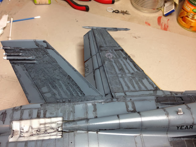

Ja robię tak, że nie wpuszczam we wgłębienia tylko walę dookoła, mniej lub bardziej dokładnie:
Czekam aż wyschnie a później ścieram wacikiem kosmetycznym a w trudniej dostępnych miejscach patyczkami, chodzi jednak głównie o to, że ścieram go w kierunku przepływu powietrza czyli zazwyczaj w tył. Nie ścieram za dokładnie, raczej staram sie rozetrzeć tworząc mniej lub bardziej widoczne smugi. Jak zetrę za mało docieram patyczkami, jak za dużo lub chcę gdzieś zaakcentować smugi, daję kroplę gęstego osadu ze słoiczka w którym rozrabiam washa, i wychodzi coś takiego:
lub takiego:
Nie jest to może idealna metoda i często trzeba kilka razy próbować i kombinować aby uzyskać pożądany efekt, ale jeżeli model masz zabezpieczony sido to jest to bezpieczna metoda. Podoba się zostawiasz, nie podoba to scierasz. Można próbować i próbować.
