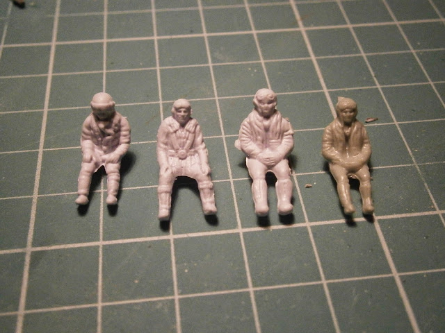

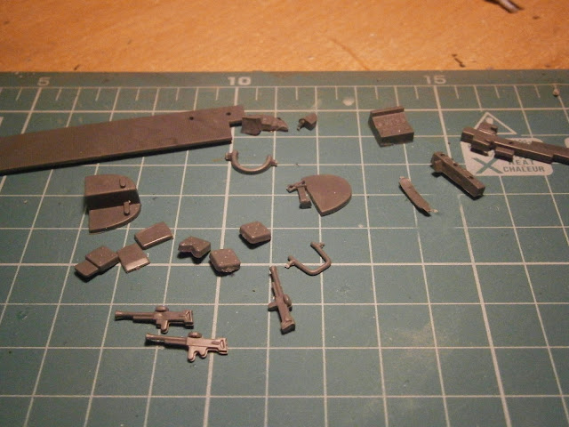

kabatmix Posted May 21, 2014 Author Posted May 21, 2014 Jak narazie mało się dzieje ,ale jakiś postęp jest Jeden z silników praktycznie nie miał odwzrowanej faktury więc postanowiłem go wyciąć i zastąpić silnikiem z P.11 JMK. Wygrzebałem też załogę (3x airfix 1x academy) Quote
Polski_Czołgista Posted May 21, 2014 Posted May 21, 2014 The_GrowerTV robił łaśka i nawet ładnie mu wyszło. Popisz sobie z nim na PW. Quote
letalin Posted May 22, 2014 Posted May 22, 2014 Jak narazie mało się dzieje ,ale jakiś postęp jest Jeden z silników praktycznie nie miał odwzrowanej faktury więc postanowiłem go wyciąć i zastąpić silnikiem z P.11 JMK. A drugi będzie zestawowy? Ten vacu motorek wygląda słabo, zupełnie niepodobny do oryginalnego, nie widzę korzyści z takiej niesymetrycznej zamiany. Quote

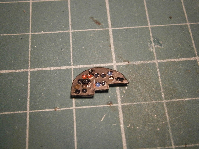

kabatmix Posted May 22, 2014 Author Posted May 22, 2014 To fakt pośpieszyłem się z tym wyciananiem silnika Może jednak coś uda mi się wykombinować Dziś zrobiłem tablicę Quote
Jarekk Posted May 23, 2014 Posted May 23, 2014 Tablica przyrządów wygląda raczej jak dyskoteka. Proponuję wszystkie kolory zegarów zamienić na kolor biały a następnie dociętą wykałaczką zakroplić mniejsze czarne koła. Wyjdzie mała biała obwódka zegara. W czarnym wnętrzu można wydrapać igłą różne wzorki. Pomysł do zastosowania raczej farbami olejnymi. Quote
macias13_84 Posted May 23, 2014 Posted May 23, 2014 Wszystko jest ok, w naszych konstrukcjach lotniczych taka właśnie kolorowa mozaika to norma. Co prawda to P-11c ale daje pojęcie o kolorystyce tablic Na tym zdjęciu choć czarno-białe widać różnice w kolorystyce tarcz zegarów Łosia Quote

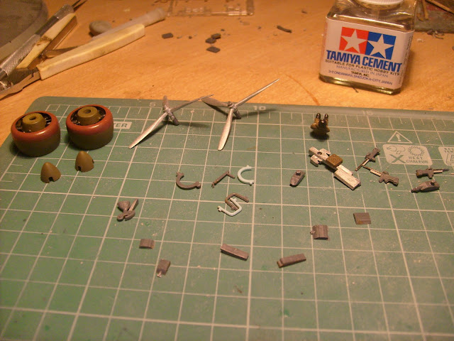

kabatmix Posted May 30, 2014 Author Posted May 30, 2014 Udało mi się zdobyć trochę złomu do Łosia Quote
kowal76 Posted June 1, 2014 Posted June 1, 2014 Udało mi się zdobyć trochę złomu do Łosia Wypraski z tego złomu są lepszej jakości niż te które robisz . Quote

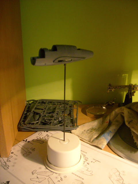

kabatmix Posted June 7, 2014 Author Posted June 7, 2014 Załoga pomalowana. Dorobiłem też podstawkę Quote
djack Posted June 11, 2014 Posted June 11, 2014 Pamiętaj, żeby zlikwidować te wystające listwy na grzbiecie skrzydeł (tuż przy silnikach). W prawdziwych Łosiach ich nie było. Quote

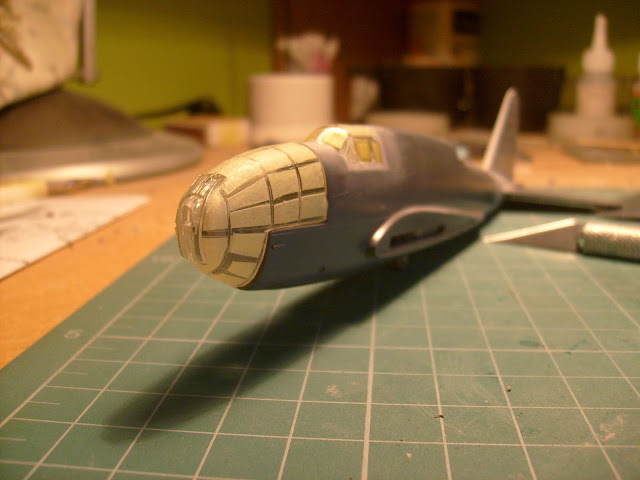

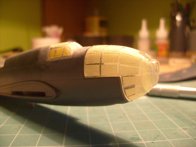

Mikolaj75 Posted June 15, 2014 Posted June 15, 2014 Fotki pokazują, że raczej nie uzyskasz w miarę równych ramek - albo maskuj od nowa, albo maluj na raty (np. najpierw "poziomy", potem "piony"), albo zastanów się nad wykonaniem ramek z pasków kalkomanii. Quote

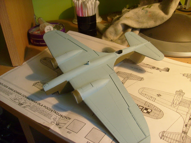

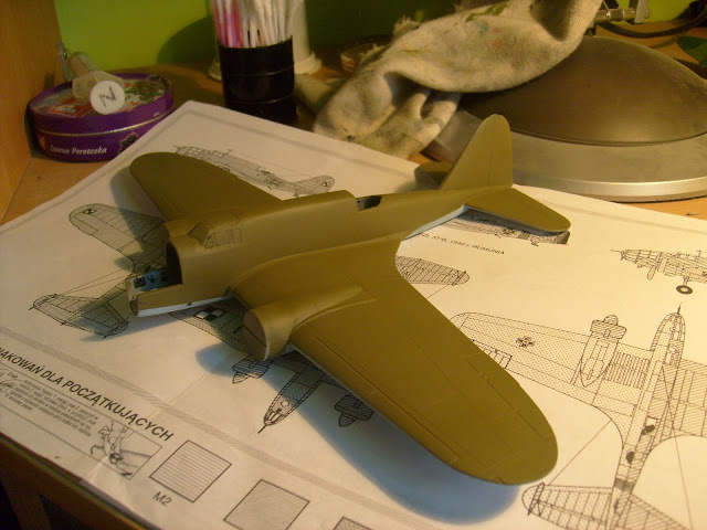

kabatmix Posted June 17, 2014 Author Posted June 17, 2014 Łoś pomalowany Góra - Polish Khaki II dół Polish Blue II. Teraz pora wykończyć resztę "duperelków" Quote

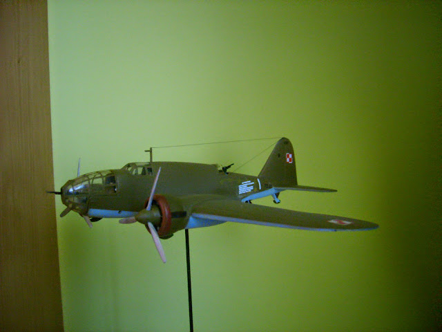

kabatmix Posted June 18, 2014 Author Posted June 18, 2014 Łoś skończony. Kalki na ogonie trochę się świecą Quote
p_bladek Posted June 18, 2014 Posted June 18, 2014 już ? chyba nie skorzystałeś z rad? gdzie się spieszysz ? Quote
