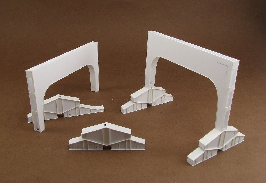

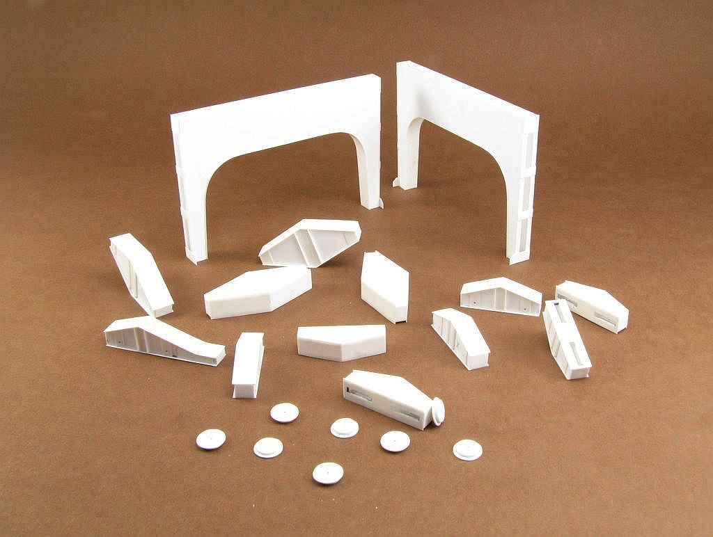

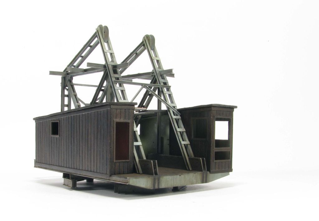

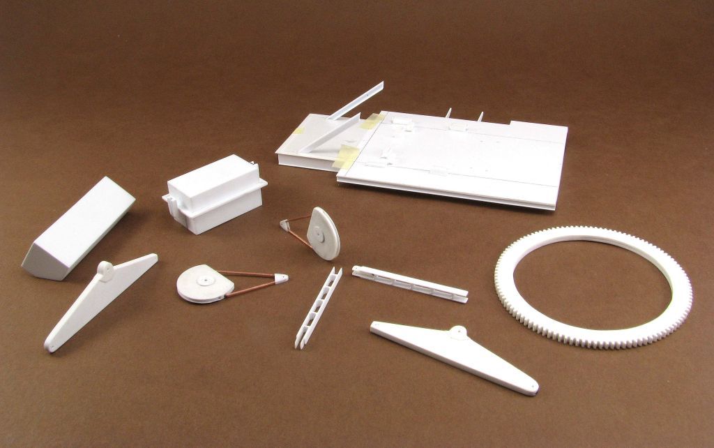

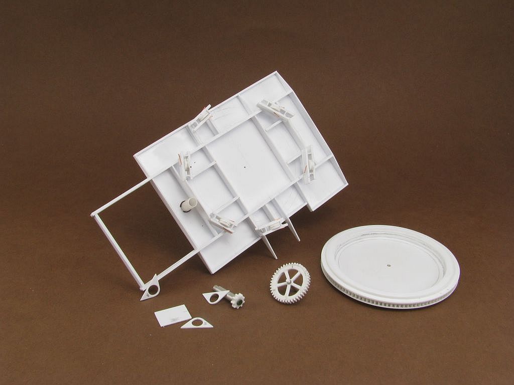

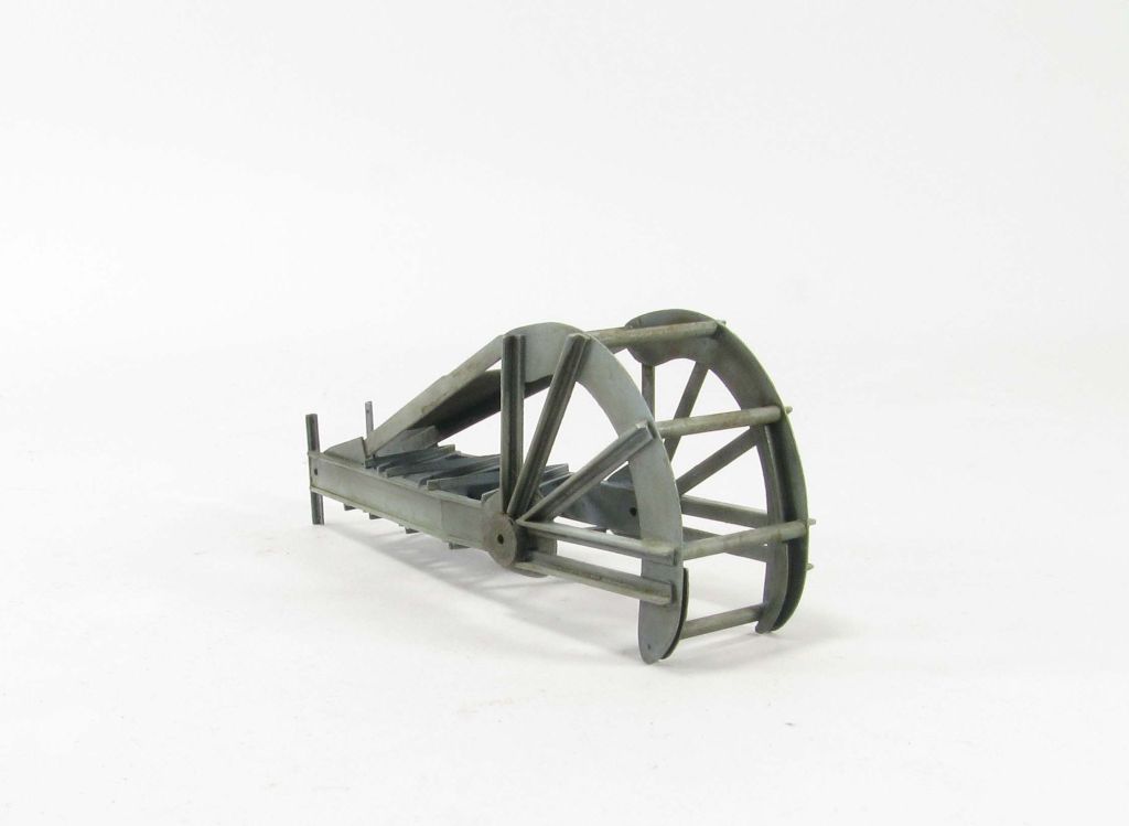

Przemek - MaXus Posted August 21, 2014 Share Posted August 21, 2014 Pomysł "na" powstał podczas budowy Cant'a. Ponieważ dodatkowo, zawsze chciałem spróbować, jak to jest zrobić coś samemu, to dźwig ten wydał mi się znakomitym na rozpoczęcie przygody z tego typu materią. Na początek kilka zdjęć, jak ogarnę resztę, to dorzucę: Quote Link to comment Share on other sites More sharing options...

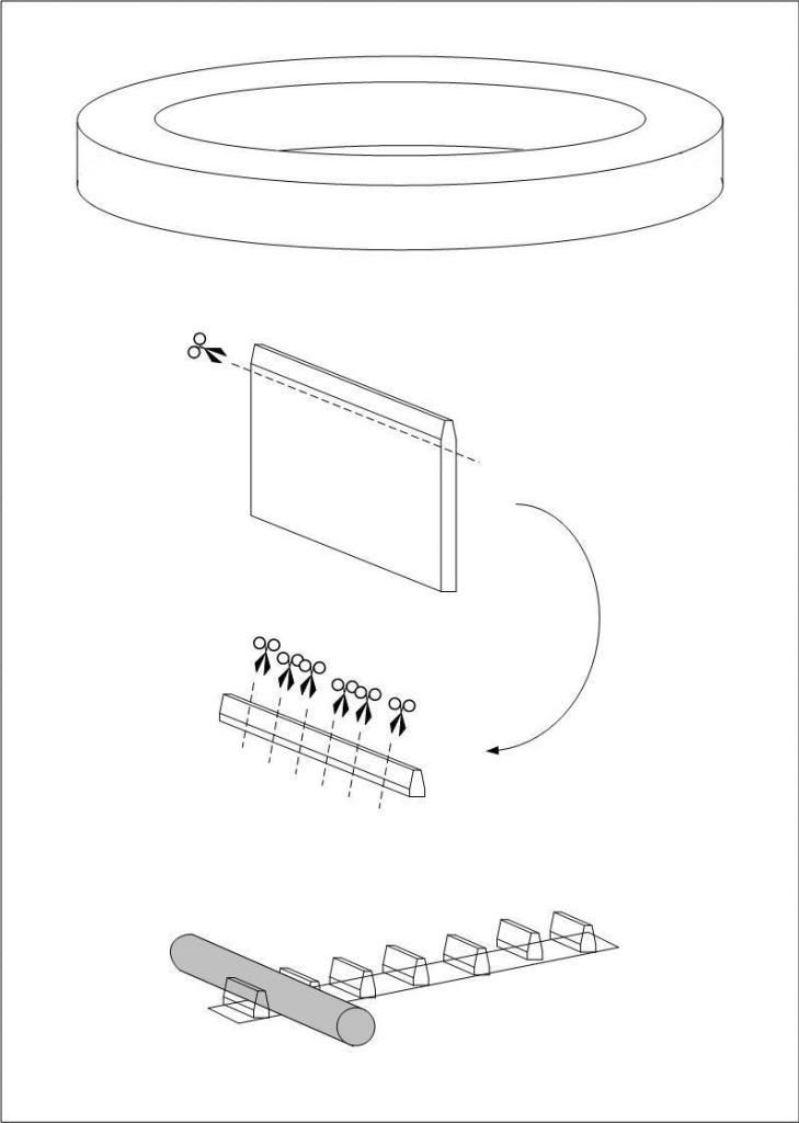

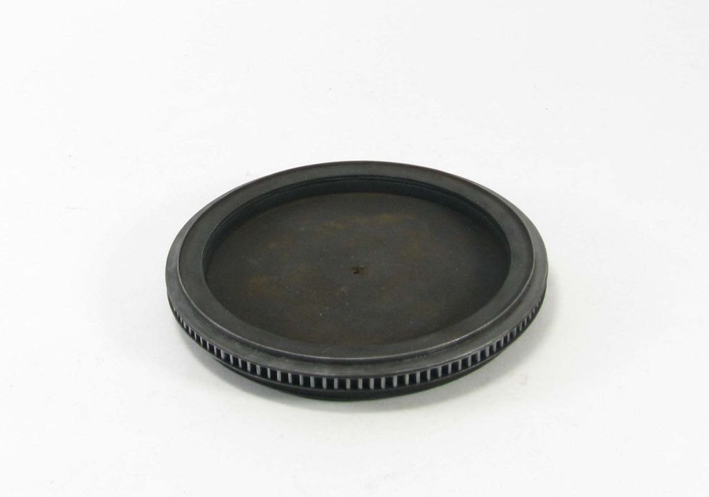

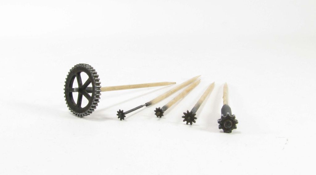

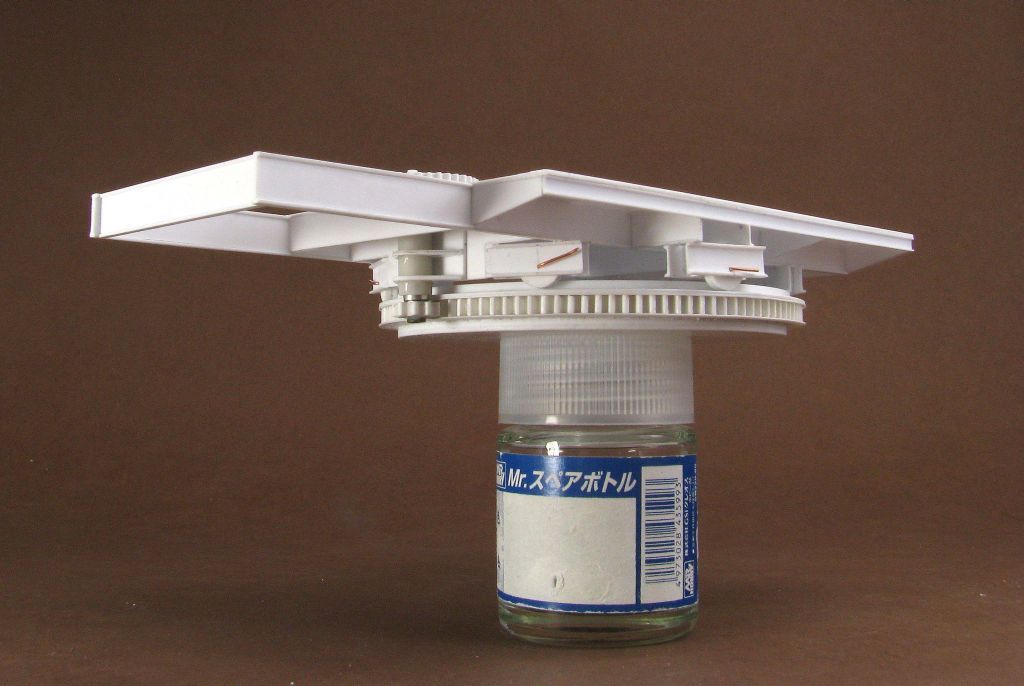

karambolis8 Posted August 22, 2014 Share Posted August 22, 2014 Jak zrobiłeś taką równą zębatkę? Quote Link to comment Share on other sites More sharing options...

Przemek - MaXus Posted August 22, 2014 Author Share Posted August 22, 2014 Jak zrobiłeś taką równą zębatkę? Pręcik opiłowany do profilu zęba, pocięty na kawałeczki. Następnie na cienki pasek o długości obwodu zębatki, te kawałeczki naklejane z równomiernym odstępem. Takim zębatym paskiem okleiłem wycięte wcześniej koło, odpowiednio doszlifowując je do wymaganej średnicy, aby idealnie pasowało po obwodzie do paska. Jeśli niezbyt jasno napisałem, mogę wrzucić jakiś rysunek ;) Quote Link to comment Share on other sites More sharing options...
Dżejrosz Posted August 22, 2014 Share Posted August 22, 2014 Jak zrobiłeś taką równą zębatkę? Pręcik opiłowany do profilu zęba, pocięty na kawałeczki. Następnie na cienki pasek o długości obwodu zębatki, te kawałeczki naklejane z równomiernym odstępem. Takim zębatym paskiem okleiłem wycięte wcześniej koło, odpowiednio doszlifowując je do wymaganej średnicy, aby idealnie pasowało po obwodzie do paska. Jeśli niezbyt jasno napisałem, mogę wrzucić jakiś rysunek ;) Fajnie . Czy to wszystko robisz za pomocą skalpela ? Bo jeżeli tak to może sam spróbuje. Quote Link to comment Share on other sites More sharing options...
Przemek - MaXus Posted August 22, 2014 Author Share Posted August 22, 2014 Tak, skalpel, klej, pilnik i suwmiarka -powinno wystarczyć ;) Quote Link to comment Share on other sites More sharing options...

Przemek - MaXus Posted August 22, 2014 Author Share Posted August 22, 2014 @Dżejrosz Quote Link to comment Share on other sites More sharing options...

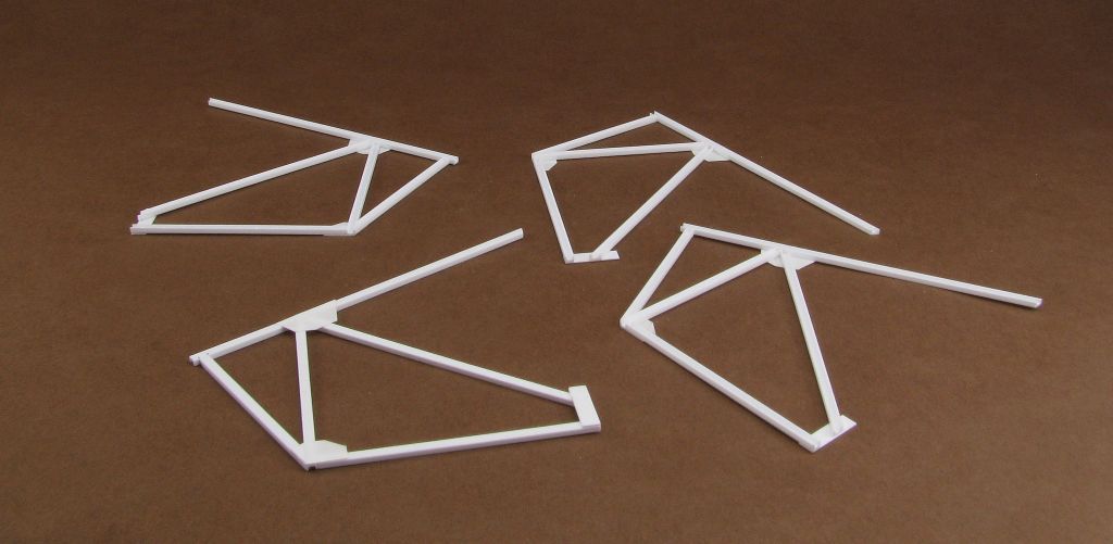

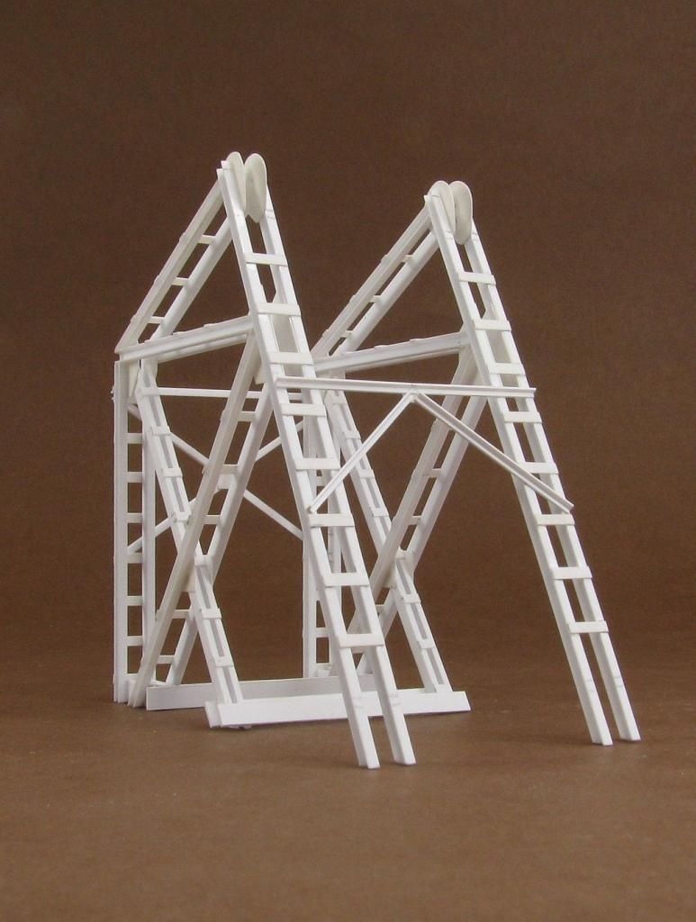

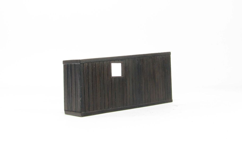

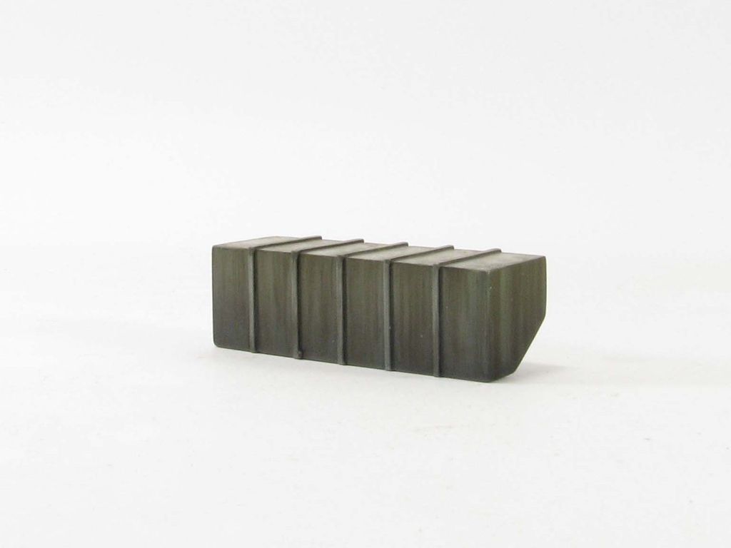

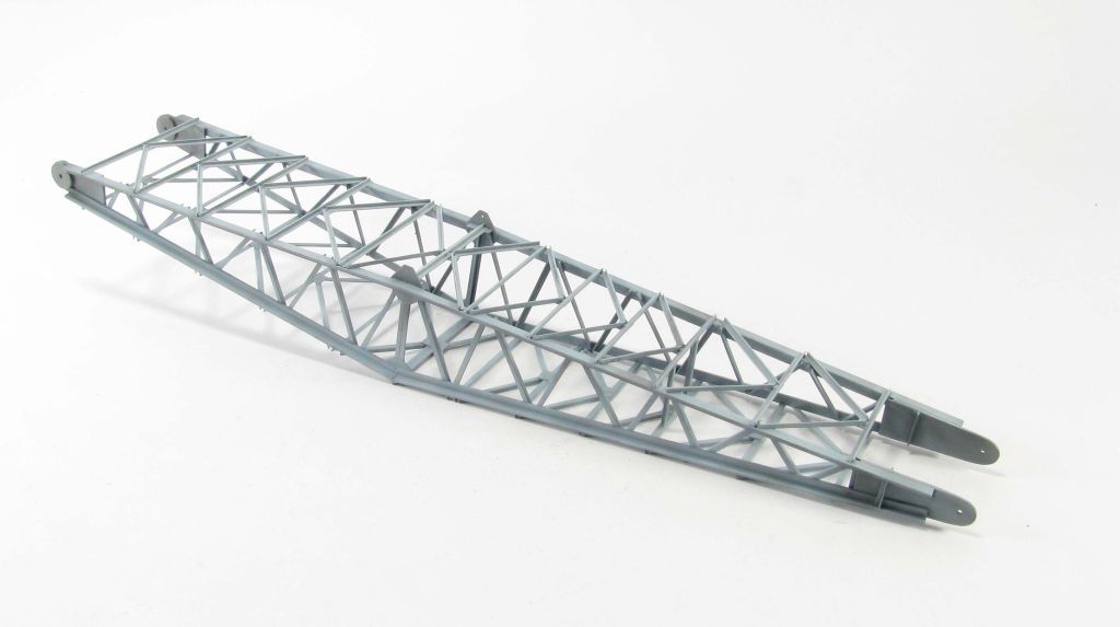

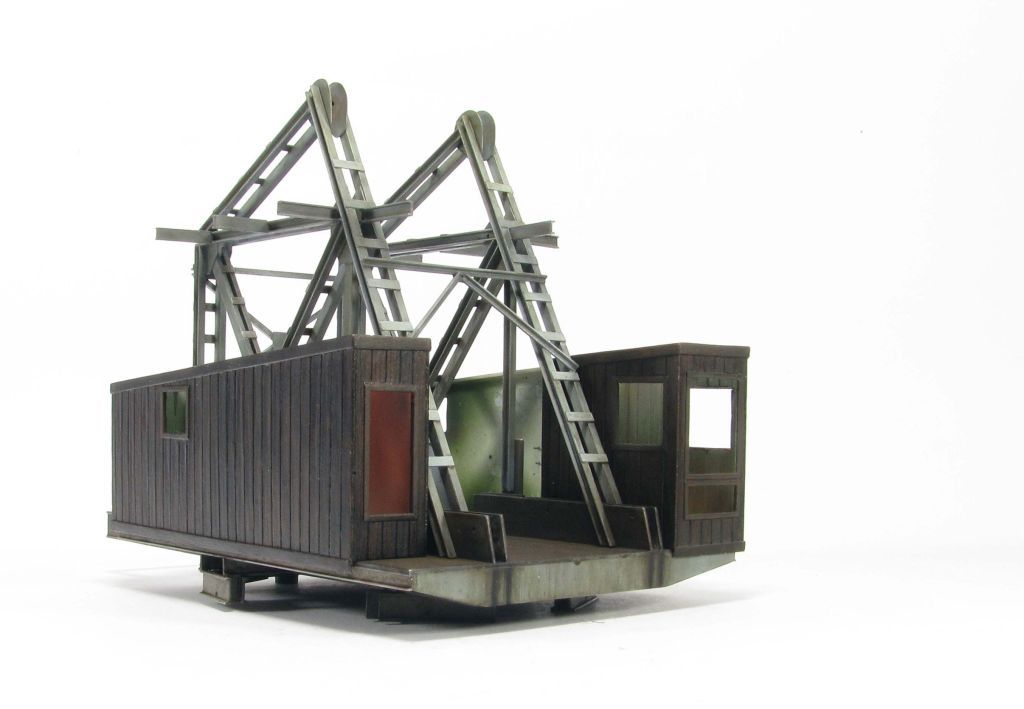

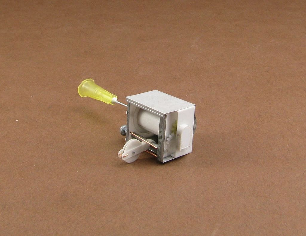

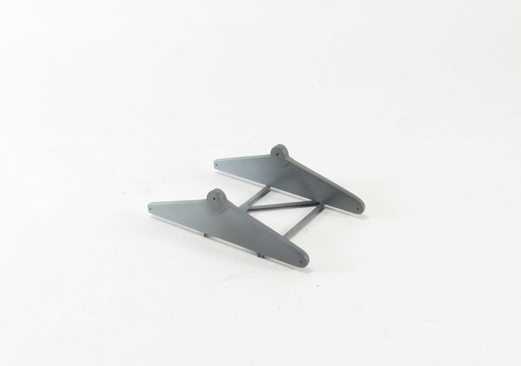

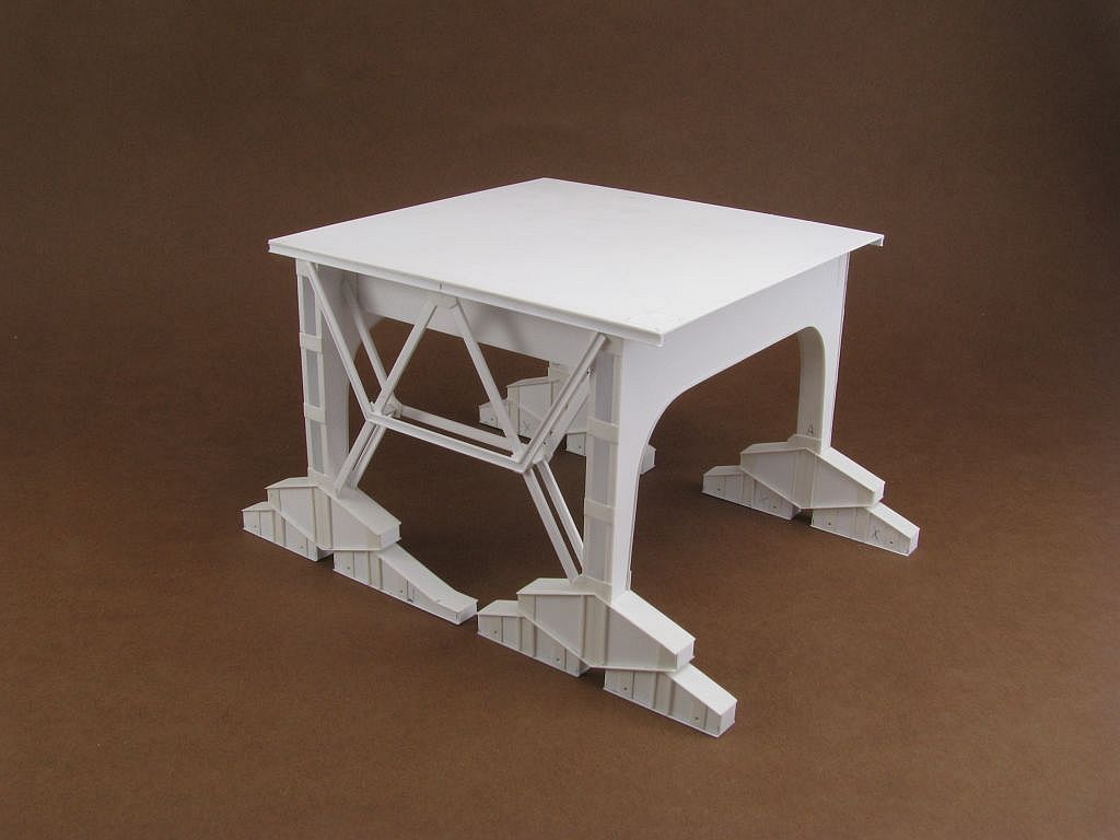

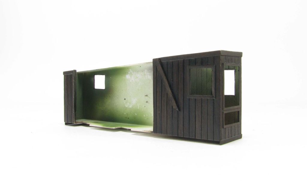

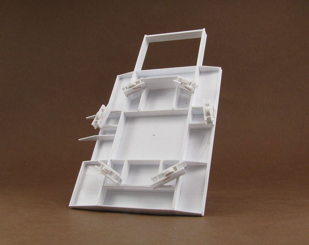

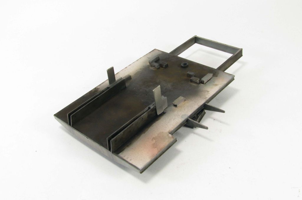

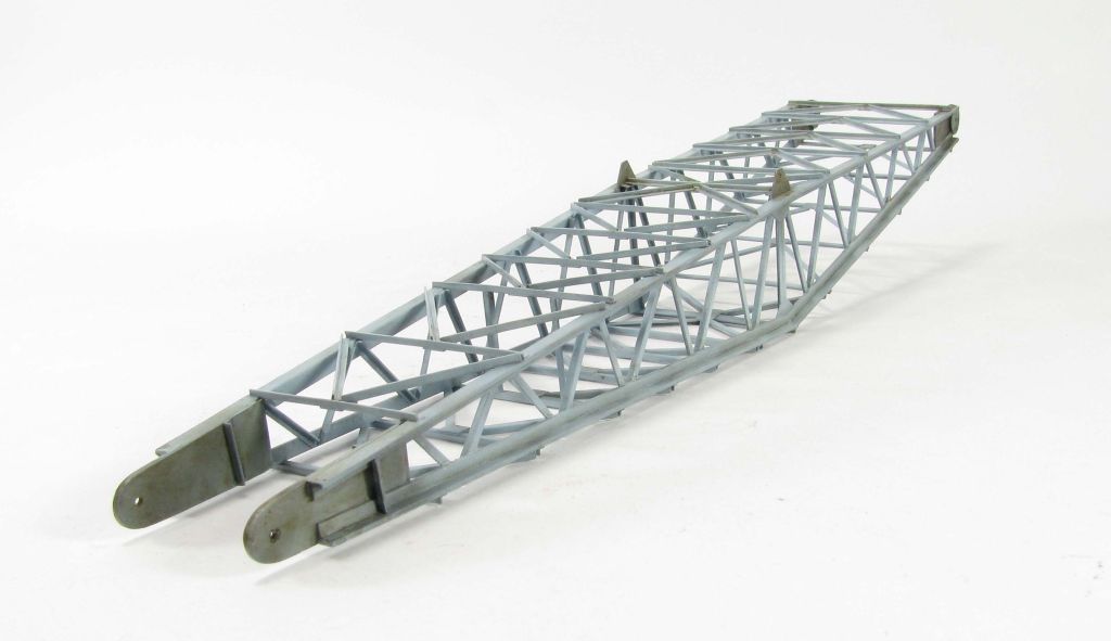

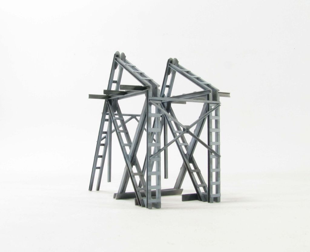

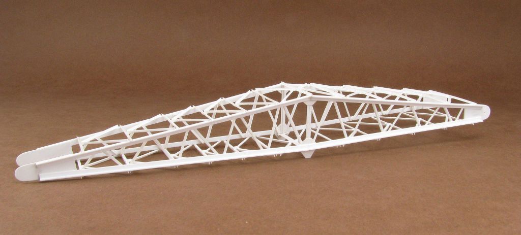

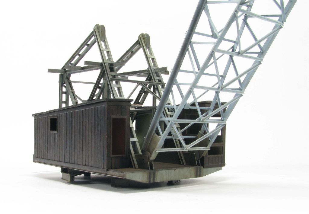

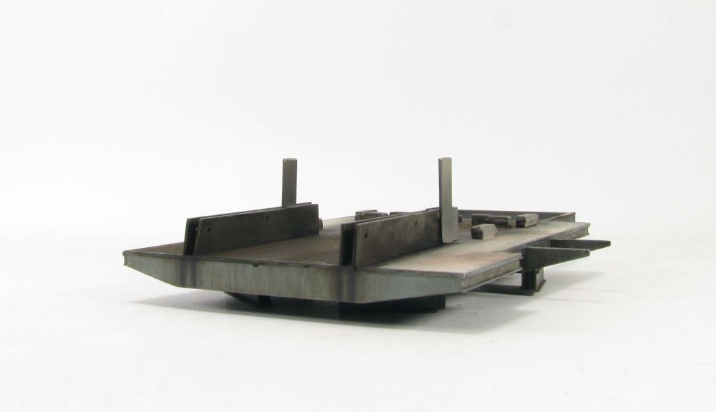

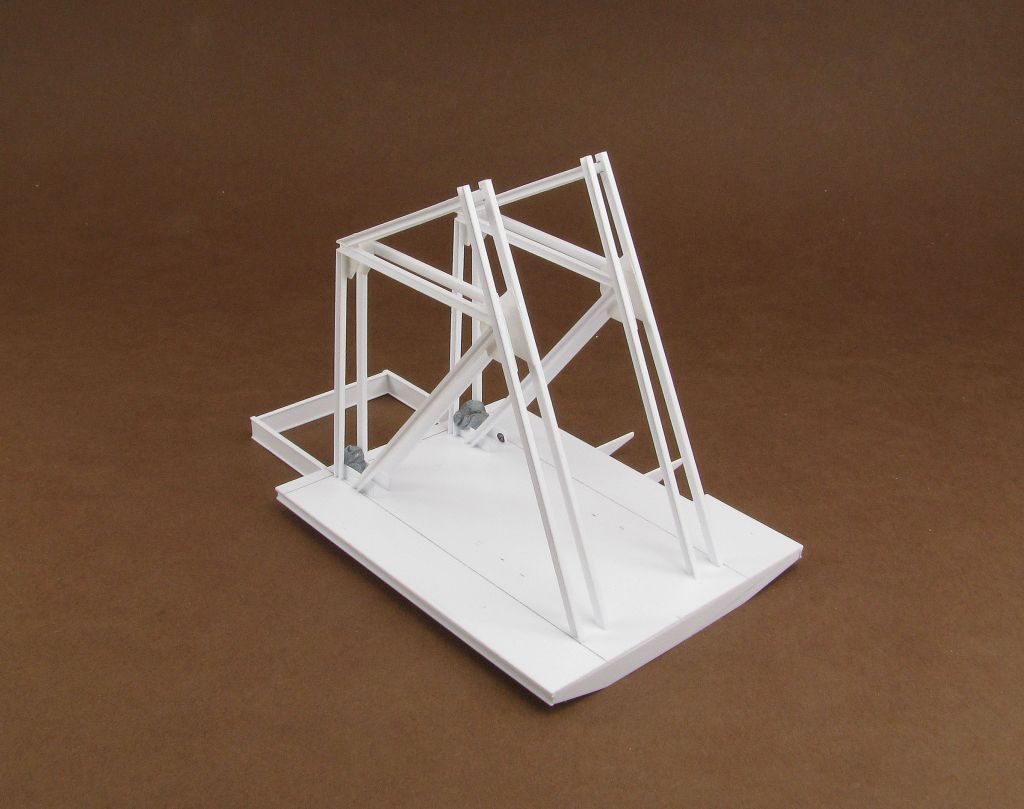

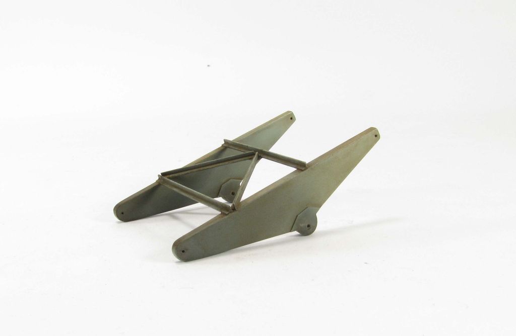

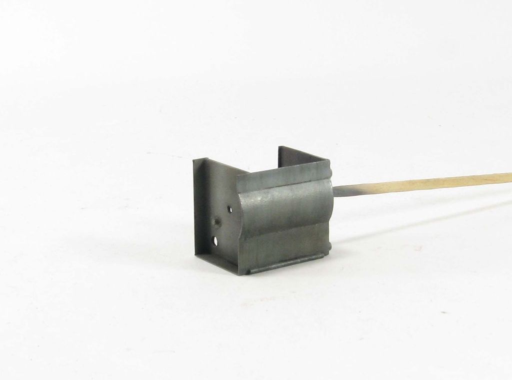

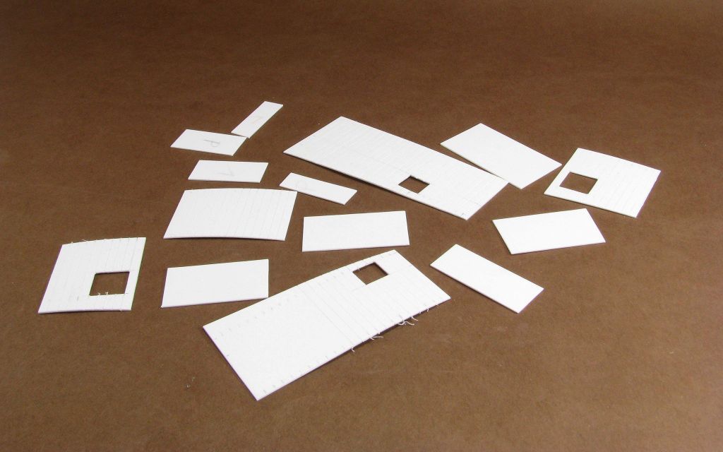

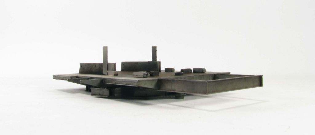

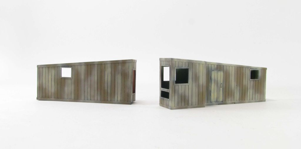

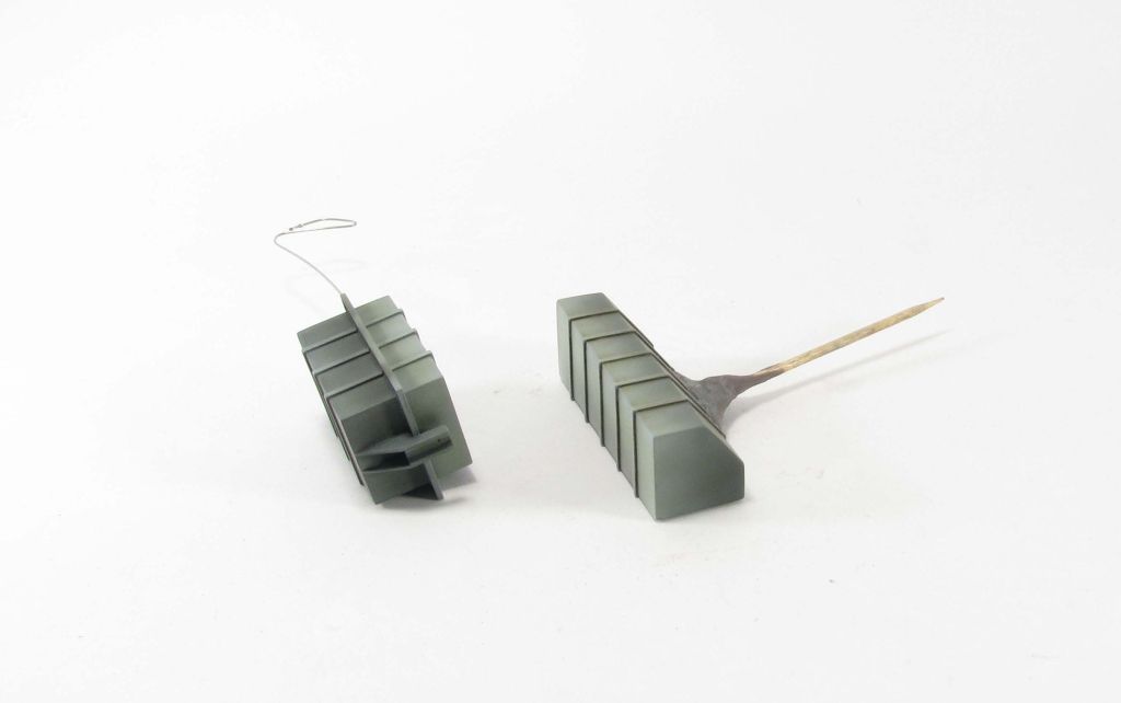

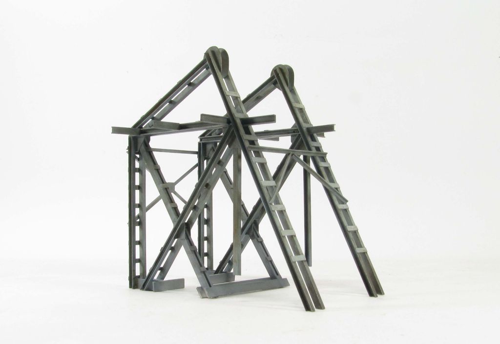

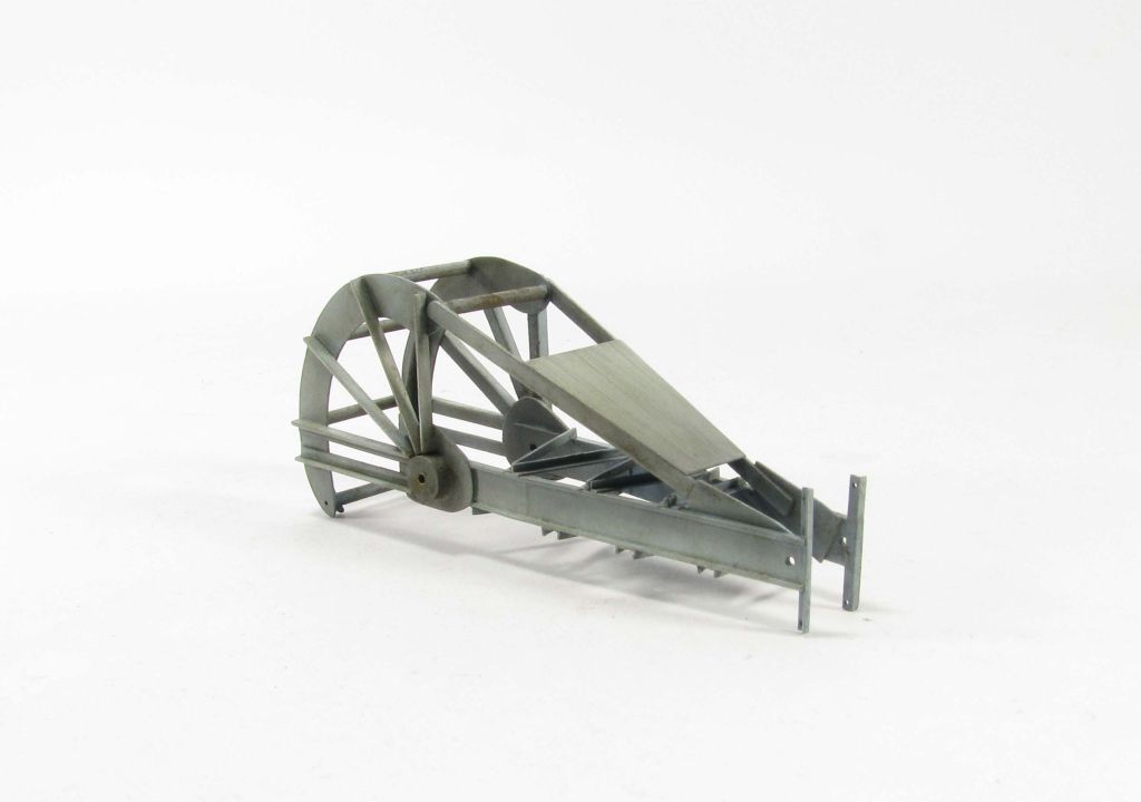

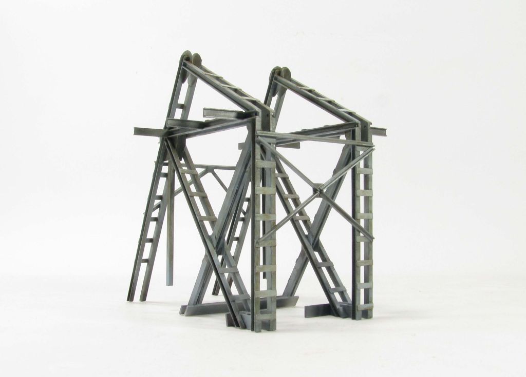

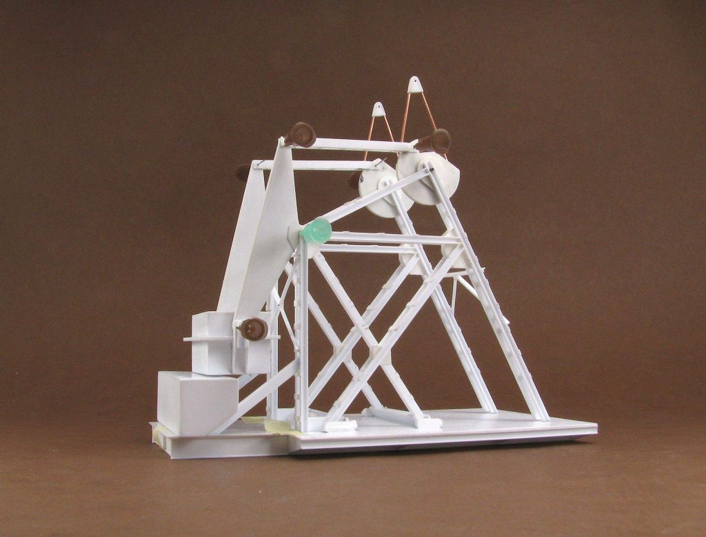

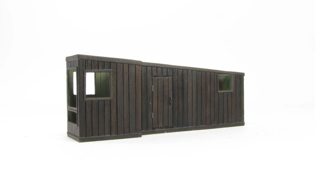

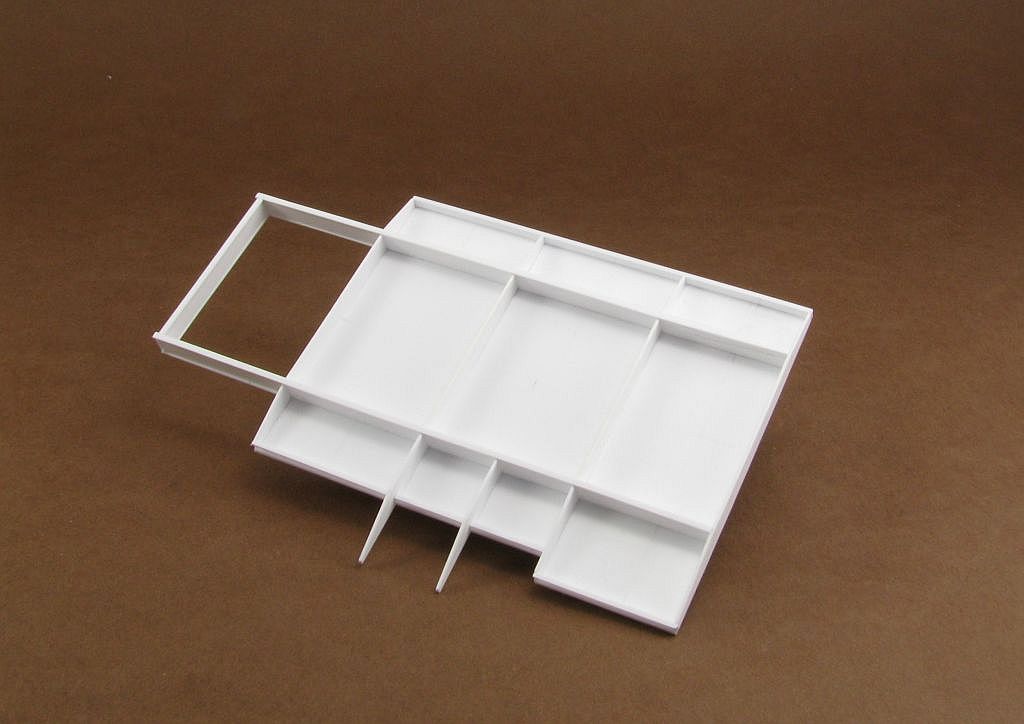

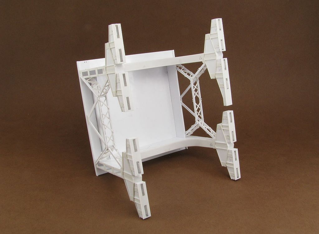

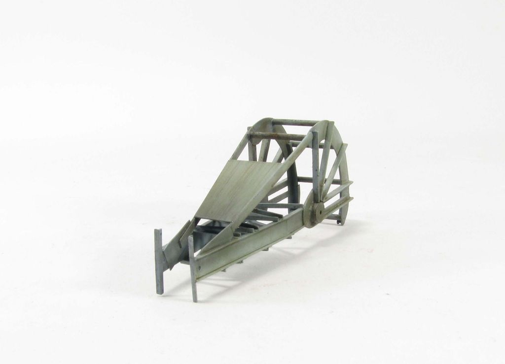

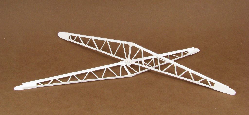

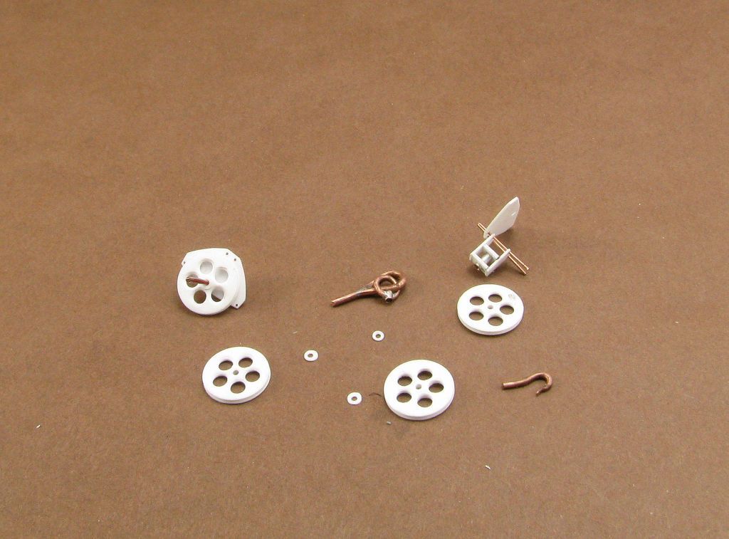

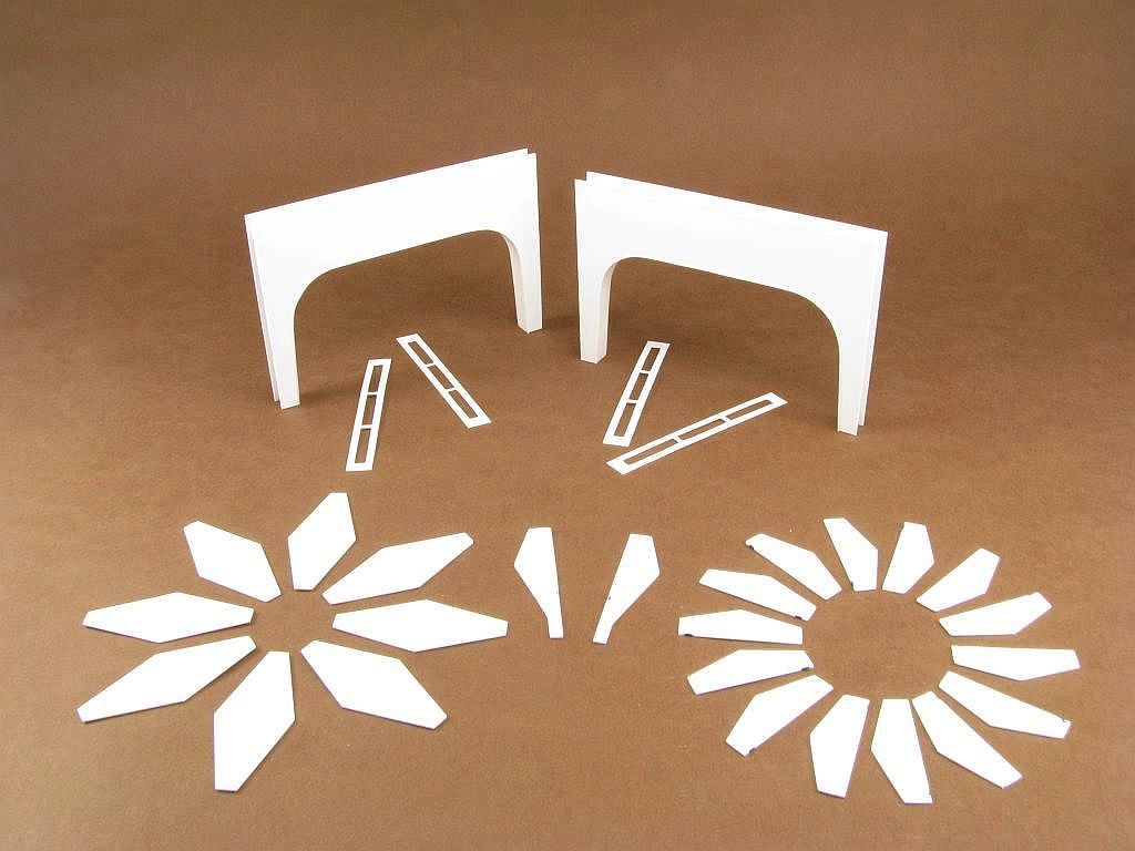

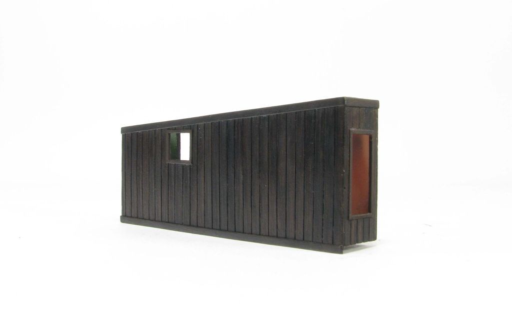

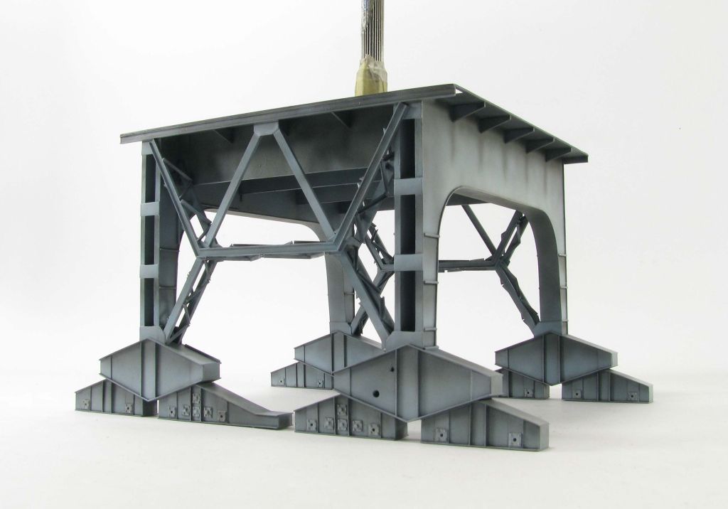

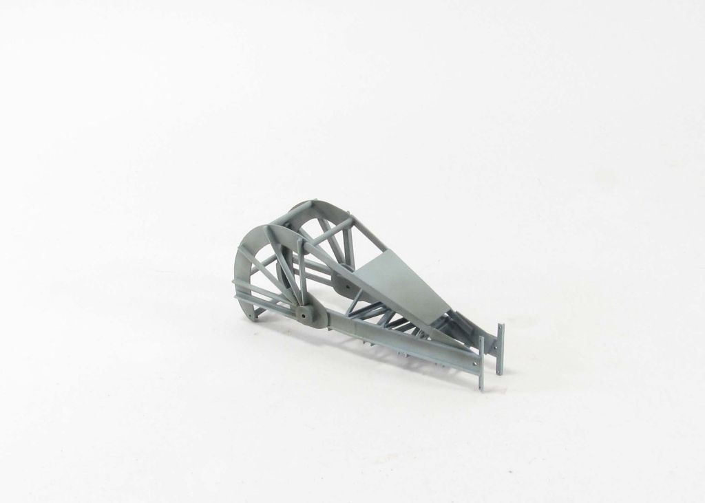

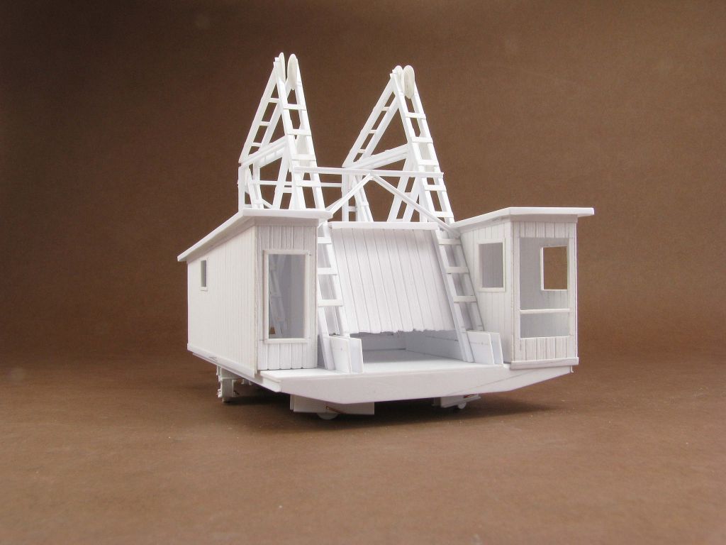

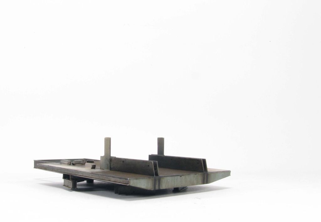

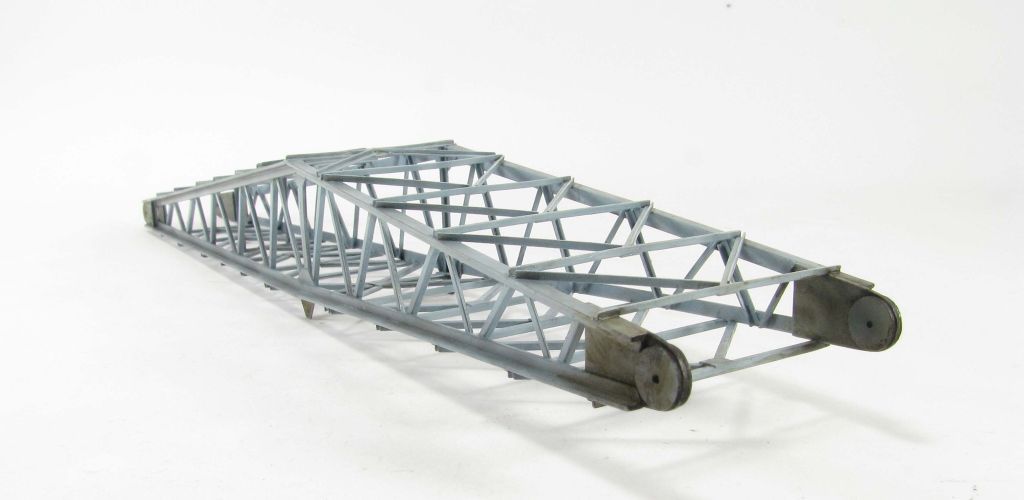

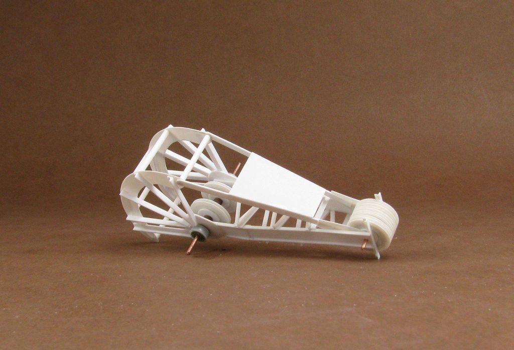

Przemek - MaXus Posted August 23, 2014 Author Share Posted August 23, 2014 @Greif - Nity sobie odpuściłem, żeby nie tracić przyjemności z budowy. Reszta, tak z grubsza. Podstawa wieży na wieńcu zębatym Część elementów konstrukcji uzupełniających wysięgnik Wysięgnik Dzióbek Ścianki wieży i ona sama Wnętrze sterówki Zblocze Całość już bazowo mam pomalowaną. Jak dojdę do ładu z efektem końcowym, który mnie zadowoli, porobię resztę zdjęć i wrzucę. Quote Link to comment Share on other sites More sharing options...

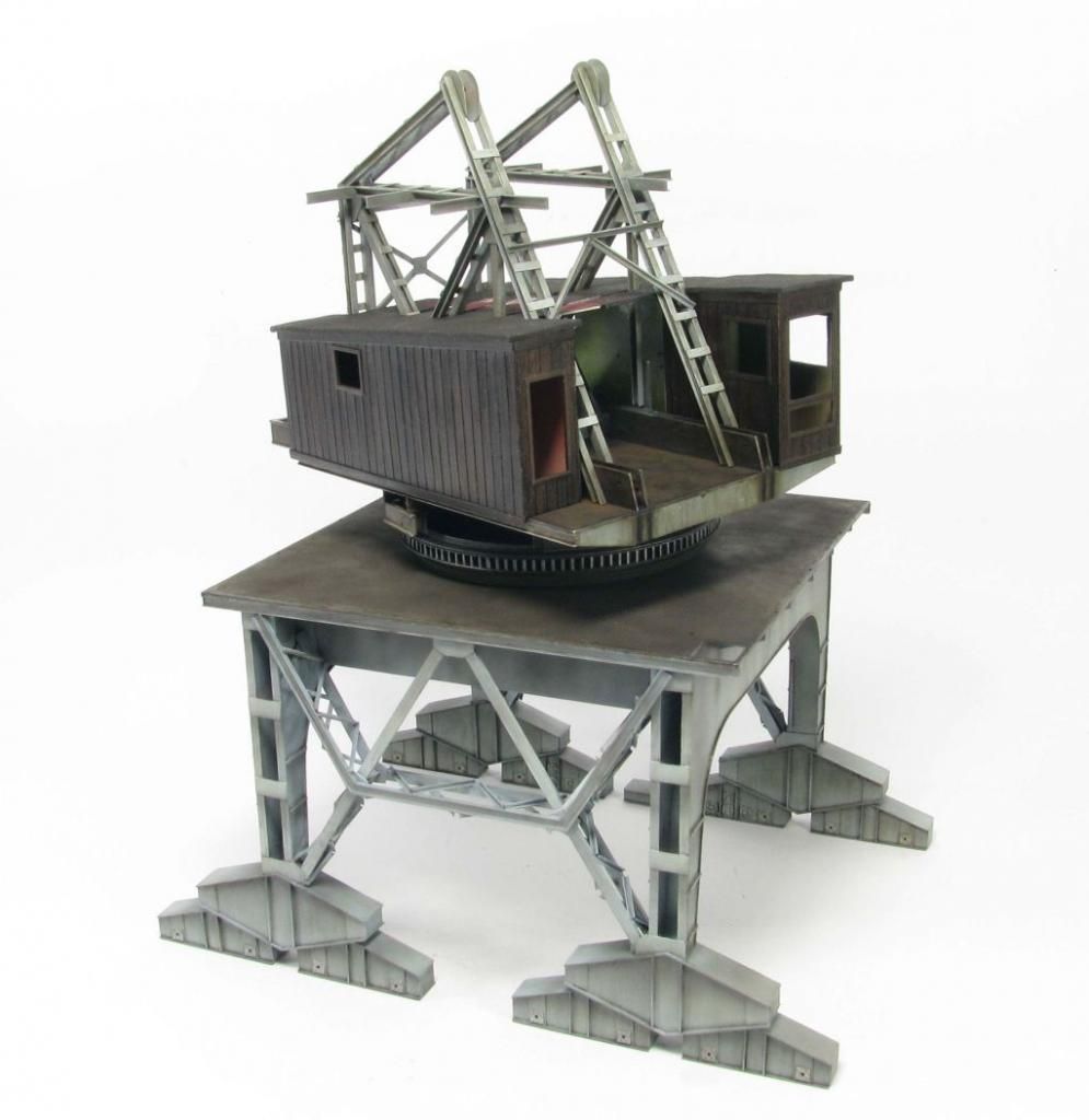

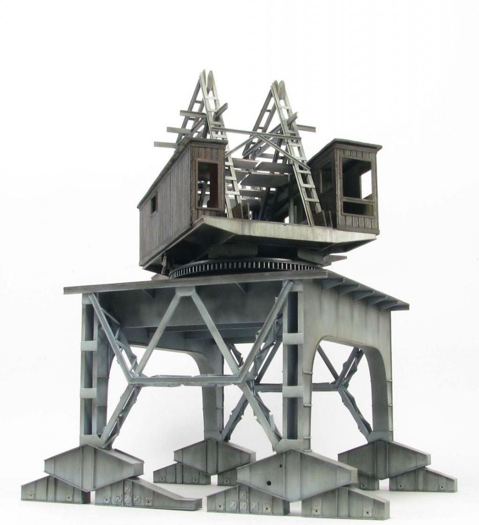

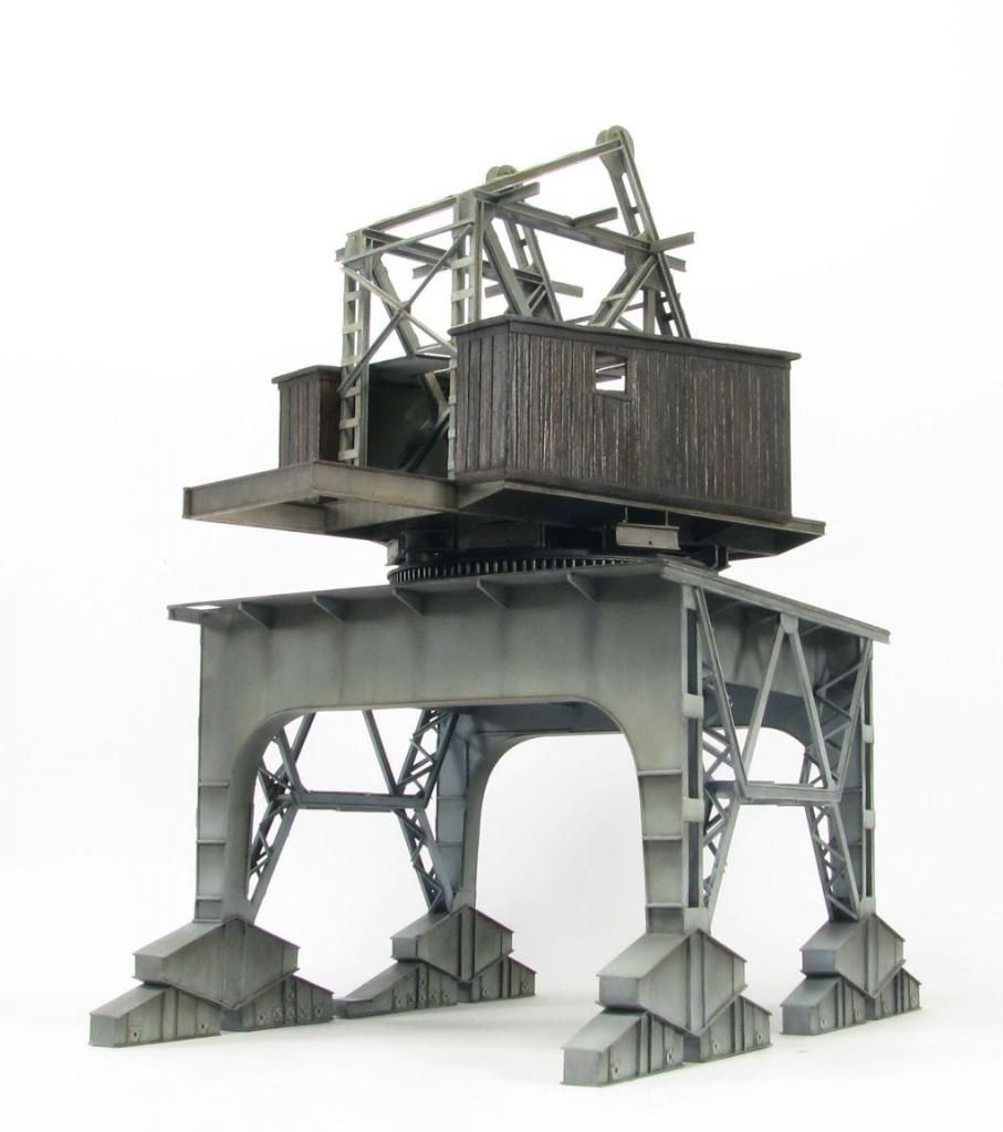

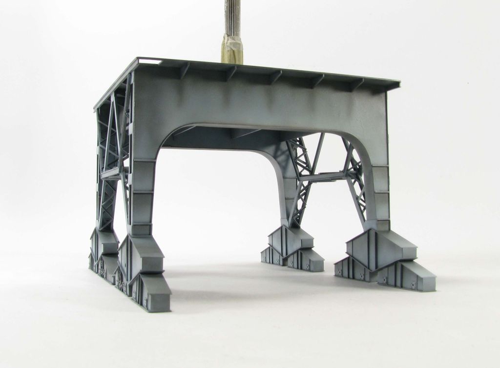

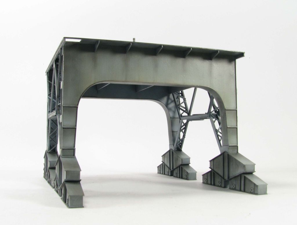

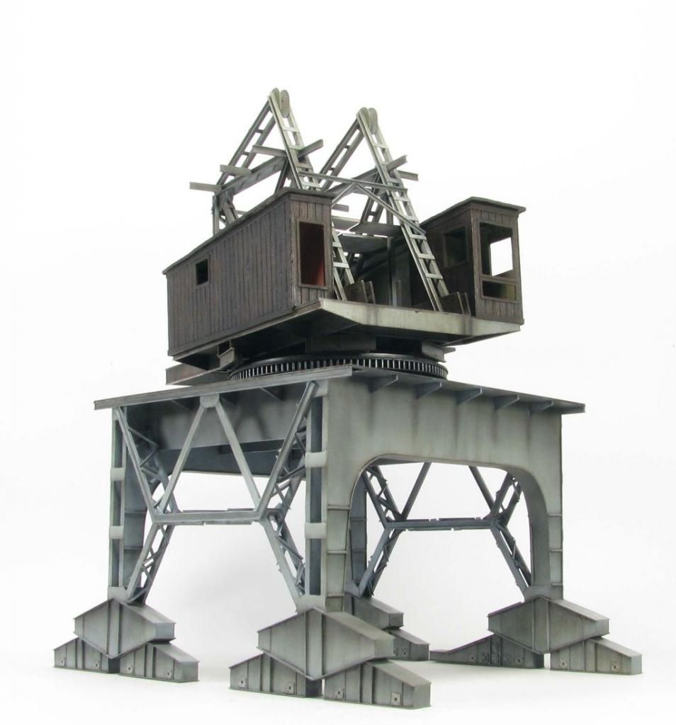

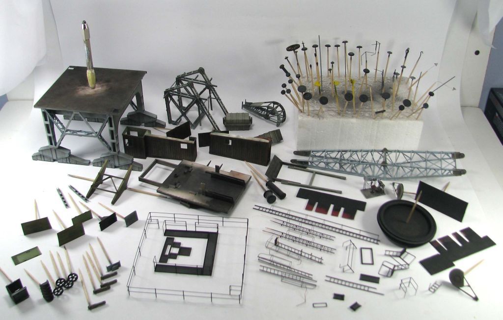

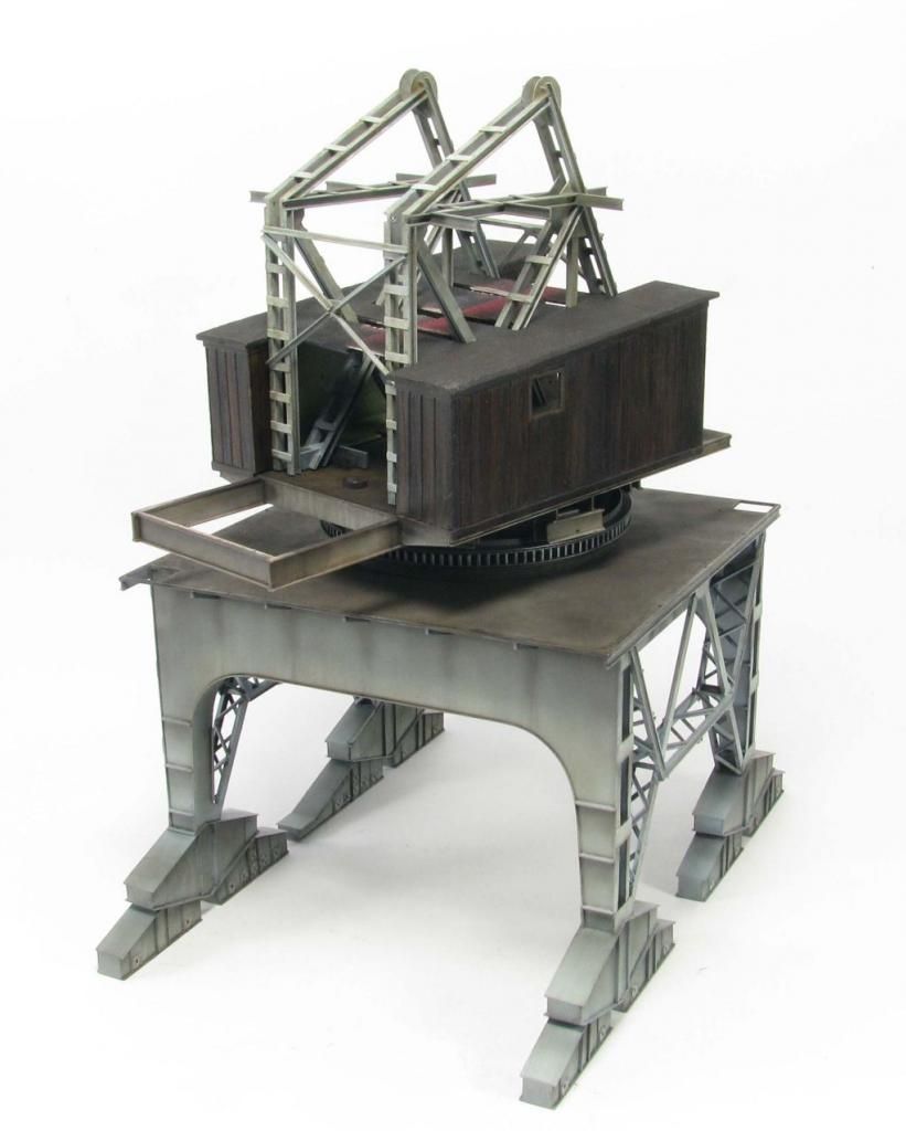

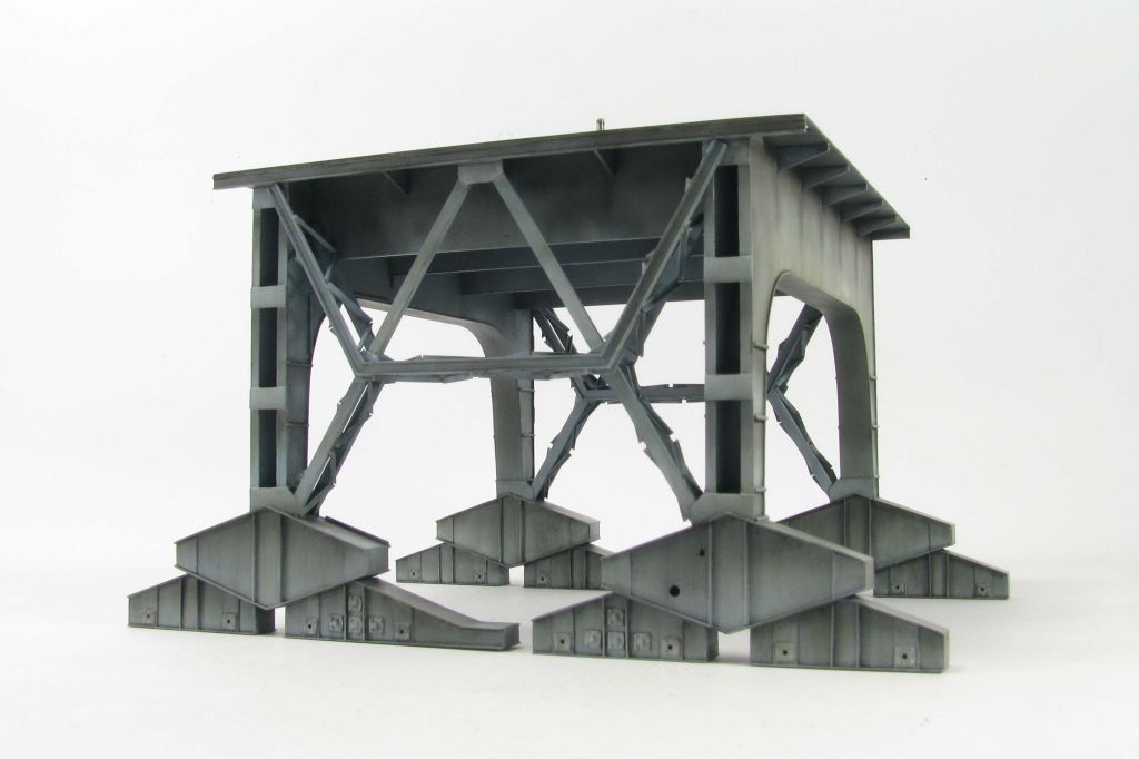

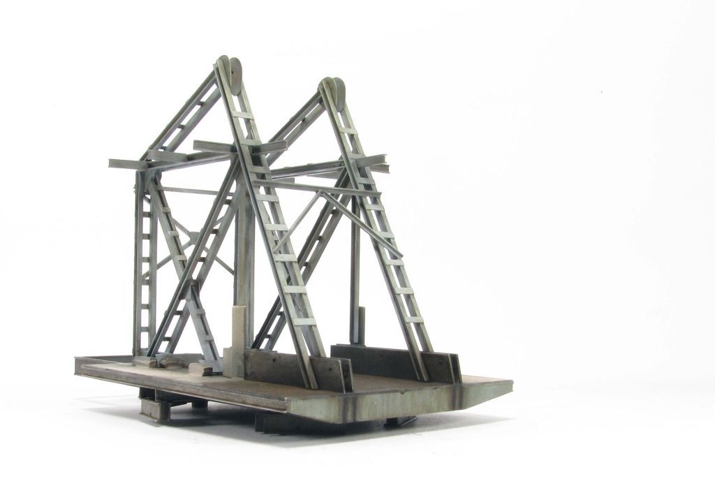

Przemek - MaXus Posted September 7, 2014 Author Share Posted September 7, 2014 Dzisiaj mniej gadania, więcej pokazywania. Tak było. Zabawa w cieniowanie i od razu wprawianie z aero (fajna zabawa : Tak jest. Zdjęcia odsłoniły kilka szczegółów, które lekko skoryguję, ale generalnie tak to obecnie wygląda i raczej już zostanie. No może jeszcze coś tam lekko przykurzę, podmaluję, skoryguję. Animacja poklatkowa ;) i takie tam Quote Link to comment Share on other sites More sharing options...
Piotr_P Posted September 7, 2014 Share Posted September 7, 2014 świetnie wykonana praca. CUDO. Quote Link to comment Share on other sites More sharing options...
Messer Posted September 7, 2014 Share Posted September 7, 2014 Niesamowita praca, malowanie jak żywe - gratuluję Pozdrawiam Messer Quote Link to comment Share on other sites More sharing options...
triadabor Posted September 7, 2014 Share Posted September 7, 2014 No po prostu bajka Quote Link to comment Share on other sites More sharing options...
Markuz Posted September 7, 2014 Share Posted September 7, 2014 rewelacja. I tyle. Quote Link to comment Share on other sites More sharing options...
bazylms Posted September 8, 2014 Share Posted September 8, 2014 Pięknie, naprawdę pięknie. Quote Link to comment Share on other sites More sharing options...
