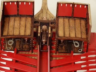

lesio-69 Napisano 18 Lutego 2015 Autor Share Napisano 18 Lutego 2015 Mały update Wykonałem pokrywy luków. Dorobiłem do nich uchwyty (przecież jakoś to trzeba było podnosić). Lawety dostały swoje działa. Powoli też zacząłem robić "rambat" (to coś w rodzaju nadbudówki na dziobie). Wklejone praktycznie są też wszystkie wzmocnienia podłużne wsporników pod wiosła ( zdjęcia później) Cytuj Odnośnik do komentarza Udostępnij na innych stronach More sharing options...

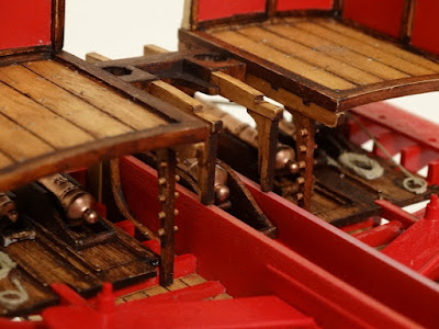

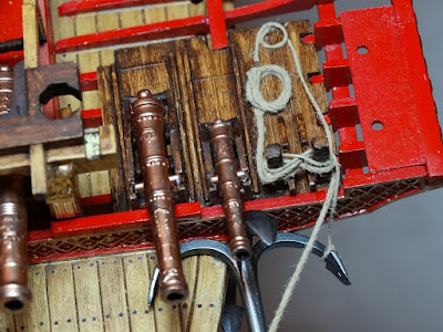

lesio-69 Napisano 22 Lutego 2015 Autor Share Napisano 22 Lutego 2015 Witam Cieszę się, że Wam się podoba. A teraz parę fotek z postępu prac. Wklejone wszystkie podłużne wzmocnienie wsporników wioseł, zamocowane pokrywy luków, a i armaty wylądowały na swoich miejscach. Salwą i taranem walcz Podstawa pod "silniki" gotowa. Zamocowane ławki dla wioślarzy. A tyle widać pokryw luków, nad którymi się tak napracowałem. Cytuj Odnośnik do komentarza Udostępnij na innych stronach More sharing options...

spiton Napisano 23 Lutego 2015 Share Napisano 23 Lutego 2015 Chyba najlepiej pomalowane drewno, jakie w życiu widziałem !!! Gratulacje. Niezwykle ciekawy okręt !!!! Cytuj Odnośnik do komentarza Udostępnij na innych stronach More sharing options...
lesio-69 Napisano 23 Lutego 2015 Autor Share Napisano 23 Lutego 2015 Znakomicie to wygląda. Chyba najlepiej pomalowane drewno, jakie w życiu widziałem !!! Gratulacje. Niezwykle ciekawy okręt !!!! Super, że Wam się podoba. Cytuj Odnośnik do komentarza Udostępnij na innych stronach More sharing options...
jersey Napisano 24 Lutego 2015 Share Napisano 24 Lutego 2015 Bomba. Jakbym nie wiedział, że to plastik to bym pomyślał, że z listewek klejony! Cytuj Odnośnik do komentarza Udostępnij na innych stronach More sharing options...

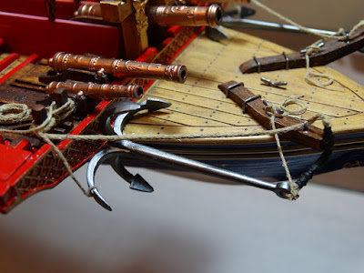

lesio-69 Napisano 26 Lutego 2015 Autor Share Napisano 26 Lutego 2015 Gdzie okręt tam i kotwice. Cytuj Odnośnik do komentarza Udostępnij na innych stronach More sharing options...
bazylms Napisano 27 Lutego 2015 Share Napisano 27 Lutego 2015 Elementy drewniane są imponujące. Ogólnie model bardzo ładny. Liny będziesz jeszcze barwił rozumiem? Cytuj Odnośnik do komentarza Udostępnij na innych stronach More sharing options...

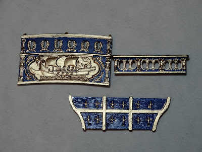

lesio-69 Napisano 28 Lutego 2015 Autor Share Napisano 28 Lutego 2015 Elementy drewniane są imponujące. Ogólnie model bardzo ładny. Liny będziesz jeszcze barwił rozumiem? Dzięki za pochwały. Liny są już zabarwione na kolor GUNZE H85 - Sail Król Francji do biednych raczej nie należał. A gdzie bogaty tam i złoto. Czas pozłocić parę elementów. I budujemy rambat (taka nadbudówka na dziobie) Cytuj Odnośnik do komentarza Udostępnij na innych stronach More sharing options...

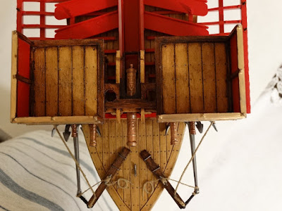

Super Moderator Marcin Rogoza Napisano 1 Marca 2015 Super Moderator Share Napisano 1 Marca 2015 Świetnie się to wszystko prezentuje jednak jest nieścisłość, która bardzo, przynajmniej mnie, kole w oczy - pokłady drewniane pięknie wycieniowane, wyglądają bardzo naturalnie a czerwone elementy jak zabawkowe Zrobisz coś z nimi czy tak zostaną ? Cytuj Odnośnik do komentarza Udostępnij na innych stronach More sharing options...
