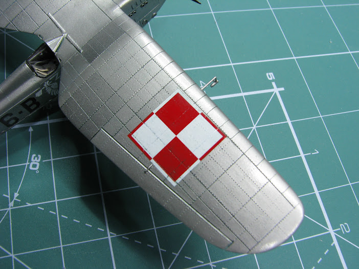

net_sailor Napisano 28 Kwietnia 2015 Share Napisano 28 Kwietnia 2015 Było już parę modeli P.8 w internecie, więc za bardzo nie chciało mi się prowadzić warsztatu. Mimo to chciałbym zwrócić uwagę na parę spraw. Wziąłem się za ten model z myślą o przyjemnej i niestresującej budowie. Niestety model nie jest, też taki łatwy w montażu jak myślałem. Sporym wyzwaniem była chłodnica oleju składająca się z 34 fototrawionych elementów (żeberek). Zajęło mi to 2 wieczory, ale udało się całkiem zgrabnie poskładać wszystko do kupy. Przy czym sporą pomocą okazały się wytrawione w środku każdej blaszki-żeberka 2 otwory, przez które można przeciągnąć drucik fi 0,3 mm, co ułatwia pozycjonowanie elementów równo względem siebie. Polecam najpierw na sucho nanizać blaszki na 2 druciki, dopasować kształt wygięcia chłodnicy do krzywizny kadłuba a potem napuścić rzadkiego kleju CA od wewnętrznej strony chłodnicy utrwalając jej kształt (drucików nie wyjmowałem tylko ściąłem na równo z bocznymi ściankami). Czasami trzeba też wysilić zwoje mózgowe przy naklejaniu pozostałych fototrawionek bo niektóre elementy w instrukcji mają inną numerację niż na blaszkach, więc ewentualnym naśladowcom zalecam wzmożoną czujność. Jest też trochę dłubaniny przy poprawianiu żywicznych detali: 1. Szczeliny wylotowe na chłodnicy glikolu trzeba było odtworzyć od podstaw, gdyż te fabryczne w moim modelu były w zaniku (tam były całkiem spore wytłoczenia nad szczelinami a zostały same zagłębione kreski). 2. Nie spodobał mi się też odbiornik ciśnienia na krawędzi prawego skrzydła - nie grzeszy delikatnością i trochę odbiega kształtem od oryginalnego, więc trzeba rzeźbić samemu. 3. Błędnie przedstawiony jest także wzór detalu do dorobienia na prawym boku kadłuba. Instrukcja sugeruje coś grubszego i walcowatego (dysza Verturiego?), tymczasem jest to jakiś filigranowy dynks od zaworu rozrusznika Viete'a - zupełnie inny kształt i rozmiar (najlepiej wzorować się na podobnym detalu np. z popularniejszego P.7, gdzie występował na przeciwnej burcie). 4. Warto pokusić się o zrobienie z drutu cięgien steru kierunku i popychaczy lotek. 5. Poza tym wykonałem wychylone powierzchnie sterowe (ster wysokości i kierunku). 6. Do bardzo pustej kratownicy po prawej stronie dorobiłem torbę na maskę tlenową z rurą i wskaźnikiem oraz rozrusznik. Na koniec wszystkie szachownice wymieniłem na techmodowe - mają mniej jaskrawe kolory i właściwe rozmiarowo obwódki. Bardzo polecam ten krok. Z zestawu 72047 na skrzydła potrzeba 4 znaków nr 1 (na arkuszu są tylko 2 szt., więc konieczne są 2 zestawy) a na ster kierunku 2 znaków nr 11C. W tym miejscy chciałbym podziękować Arkowi/Potezowi za wsparcie merytoryczne podczas budowy tej miniaturki. Model miał swoją światową premierę w Inowrocławiu. Przed wyjazdem nie zdążyłem zrobić zdjęć, więc pokazuję go na forum dopiero teraz, a wygląda tak: Cytuj Odnośnik do komentarza Udostępnij na innych stronach More sharing options...

net_sailor Napisano 1 Maja 2015 Autor Share Napisano 1 Maja 2015 Zrobiłem trochę nowych zdjęć więc pokażę parę detali, których nie widać na zdjęciach ogólnych. Z kawałka cienkiej folii aluminiowej wykonałem przykrycie nad nasadą statecznika poziomego: Ta rączka od rozrusznika Viete'a, o której pisałem poprzednio w zbliżeniu wygląda tak (przy okazji widać dorobione wytłoczenia na chłodnicy): W otwory wlotowe do gaźników powstawiałem siatki zrobione z torebek od herbaty: Poprawiony odbiornik ciśnienia na skrzydle: Na koniec dorobiłem lekki wash na szachownicach, aby złamać monotonię bieli: Cytuj Odnośnik do komentarza Udostępnij na innych stronach More sharing options...
