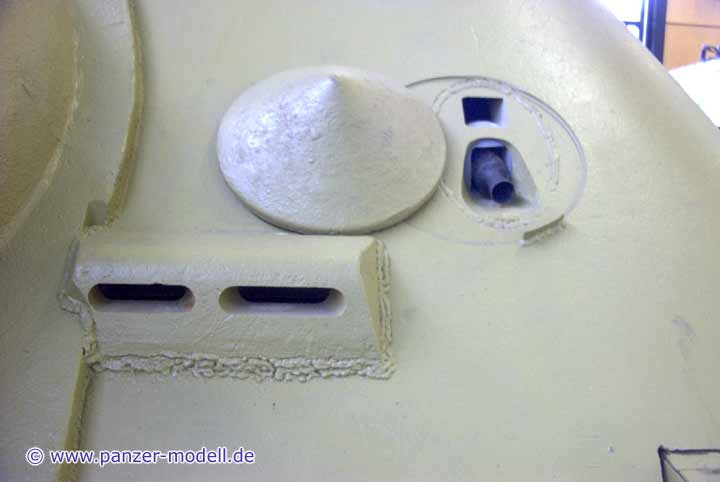

Rafał "pokrywa jarzma" musi mieć wcięcie na wizjer kierowcy.
http://www.panzer-modell.de/referenz/in_detail/jagdpanzer4a0/034g.jpg
http://data3.primeportal.net/tanks/jan_peters/jagdpanzer_iv_a-0/images/jagdpanzer_iv_a-0_13_of_14.jpg
Tak dla pewności nadmieniam.
Krzysztof
Wiem. Ale po przymiarkach zakleiłem "na stałe" i dopiero jak będę montował to wytnę.
