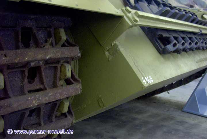

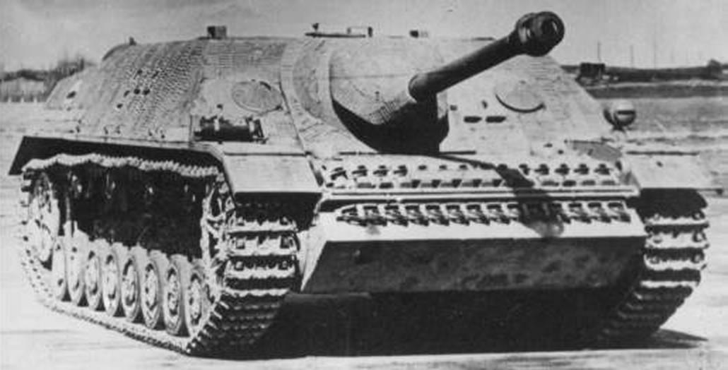

Tak przy okazji, zwróćcie uwagę, że te mocowania gąsienic na przedniej płycie w muzealnych egzemplarzach różnią się szerokością i miejscem mocowania do pancerza.
Pytanie, czy te różnice występowały oryginalnie, czy też to efekt działań muzealników. Na sporej części historycznych fotografii jest ta szersza wersja, spawana do kadłuba przy krawędziach pancerza.
Sorki bo już zgłupiałem. To moja ma mieć gąski na przednim pancerzu czy nie?
TAK.Rafał twój z gąskami z przodu - jest to wersja wczesna.Dlatego trzeba byś skrupulatnym.
... . Pytanie, czy te różnice występowały oryginalnie, czy też to efekt działań muzealników... .
Tak to napewno wytwór muzealników. Zdjęcia z epoki na pewno nie kłamią.
http://www.welt.de/multimedia/archive/00518/Panzer_10_BM_Bayern_518835g.jpg
http://worldwartwozone.com/gallery.old/500/medium/Jagdpanzer_IV_with_additional_side_armour_and_paint_Zimmerit.jpg
http://valkiria.net/uploads/pic/historia/wwii/uzb/gtanks/jagdpanzer4/jagdpanzer4_4.jpg

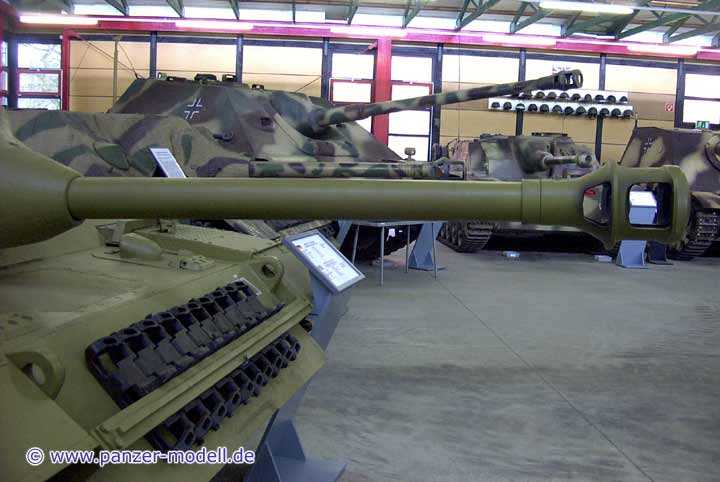

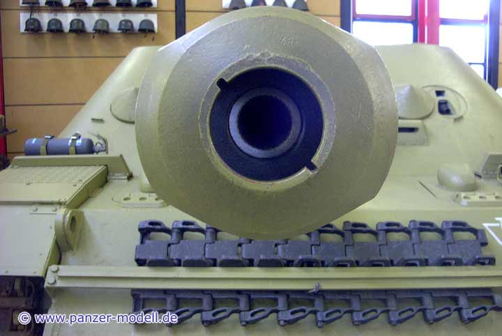

A teraz porównajmy z tym w Munster w wersji A0:
http://www.panzer-modell.de/referenz/in_detail/jagdpanzer4a0/027g.jpg
http://www.panzer-modell.de/referenz/in_detail/jagdpanzer4a0/031g.jpg
http://www.panzer-modell.de/referenz/in_detail/jagdpanzer4a0/030g.jpg
Ten jest oryginalny z epoki.(wygląd,mocowanie).
