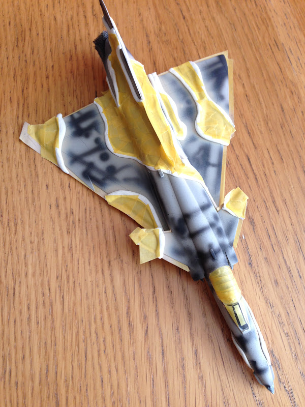

czyli już wszystko gotowe do malowania:)
Zgodnie z Waszymi sugestiami, postanowiłem malować kamo na górze od najjaśniejszego do najciemniejszego.
Ale najpierw maskowanie.
Nie wiem czy dobrze to robię ale pewnie mi podpowiecie jak coś jest nie tak.
I tutaj mam dylemat. Jak najlepiej oddzielić kolejne kolory kamuflażu od siebie?
Na prawdziwym samolocie wyglądało to mniej więcej tak:
Ale o co pytasz, jak to namalować? Najprostszą metodą jest maskowanie Blue Tackiem czy tez Patafixem. Opisów i instrukcji znajdziesz dziesiątki w internetach. A jak się pewnie czujesz z malowaniem aero to można i malować z ręki, bez maskowania.
Lepiej niech nie maluje z ręki, bo jak widać trochę grube te linie kładzie.
Kfir ma dość ostre przejścia kolorów, więc warto poszczególne łaty kamuflażu zamaskować wałeczkami Patafixu i dopiero malować.
Tak to mniej więcej wygląda:
Ważne tylko, żeby strumień farby padał na powierzchnię pod kątem 90 stopni, bo jak tryśniesz pod wałeczek, to zrobi Ci się albo bardzo ostra granica koloru, albo co gorsza podwójny cień, trzeba bardzo uważać.
Ja mam zawsze z tym ogromne kłopoty i potem musze poprawiać granice łat.
Dopadłem polecany przez Was specyfik i Musze przyznać, że fantastyczny patent.
Powolutku sobie oklejałem samolot kombinując jak to wszystko wyjdzie.
Model jest dość mały, zaledwie 20cm a kamuflaż skomplikowany, więc ze dwie godziny mi zajęło zamaskowanie pierwszego koloru.
Potem malowania 5 minut i znowu dzień czekania, żeby sobie to wszystko spokojnie wyschło.
Kolejna maska i ostatni kolor.
Odklejanie maskowania było jak otwieranie prezentu urodzinowego Pierwszy raz kamo malowane aerografem !!! Pierwszy raz tak maskowane przejścia kolorów !!!
