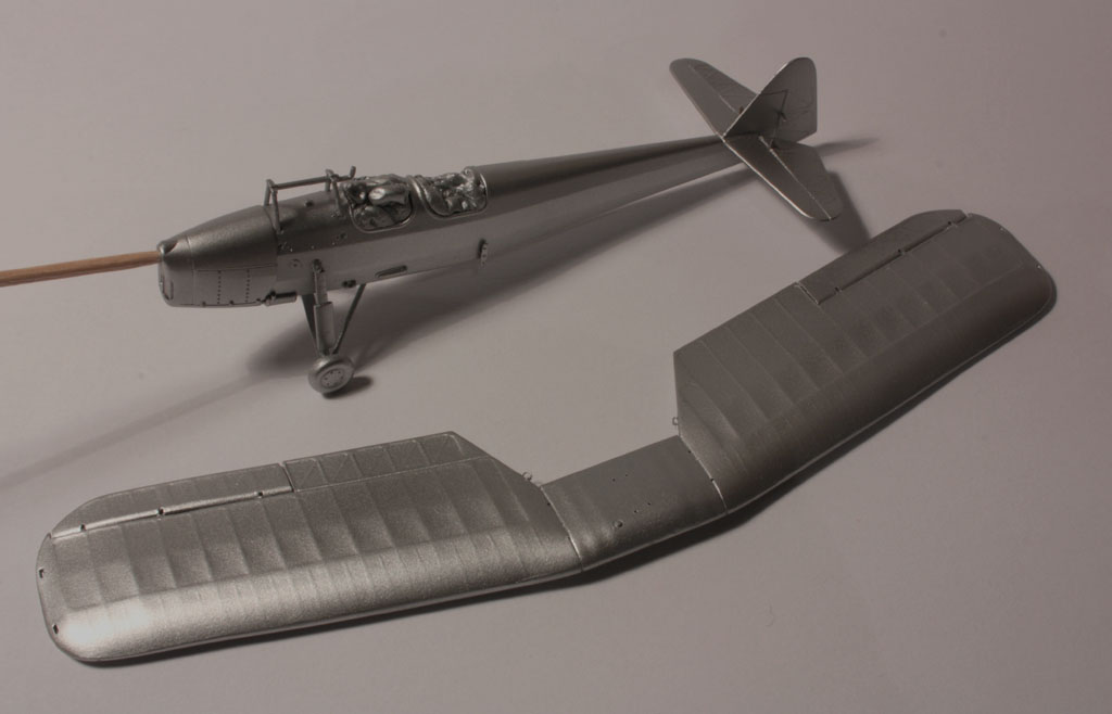

Za 20 zł masz dość ciekawy model polskiego samolotu w którym wszystko ładnie do siebie pasuje, więc myślę że warto go kupić. Model nie sprawił mi większych problemów, ale przede mną montaż skrzydła i to po pomalowaniu, więc pewnie lekko nie będzie. Wykonany prosto z pudła powinien bardzo dobrze wyglądać, chociaż ma swoje wady. Dodatkowo jak dla mnie, to w otwartej kabinie brakuje paru rzeczy rzucających się w oczy, takich jak tablica przyrządów czy pasy ale do modelu powstało już trochę dodatków które znacznie go poprawiają. Ja kupiłem do niego blaszkę Parta oraz zestaw waloryzacyjny od Attack Squadron zawierający nowe skrzydło oraz powierzchnie sterowe.
W skrócie, jak dla mnie dobry model dla początkujących i zaawansowanych modelarzy.

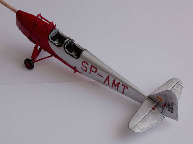

No to jedziemy dalej z budową. Najpierw pomalowałem wszystkie szczegóły takie jak opony, płozę oraz na czerwono popychacze sterów oraz zastrzały tylnego skrzydła. Tego ostatniego dopatrzyłem się w innych warsztatach oraz na zdjęciach. Następnie polakierowałem model lakierem błyszczącym Tamiya X-22 i wziąłem się za kalki.
Kalki są dobrej jakości, kładą się naprawdę dobrze. Pomogłem sobie płynami pod i nad kalki Agamy ale nawet bez nich efekt byłby niezły. Niestety po grubych kalkach Airfixa, musiałem się przyzwyczaić do tych z pudełka IBG. Przyzwyczajanie skończyło się uszkodzeniem litery SP na skrzydle oraz skróciłem odrobinę nogi tancerza na ogonie.
Szkody niby nie duże ale drobna rysa jest. Litery SP na skrzydle kładłem jako całość ale później ciąłem kalki i wszystkie litery kładłem osobno. Tak było, przynajmniej dla mnie, dużo łatwiej, może ktoś skorzysta z tej drobnej podpowiedzi.
