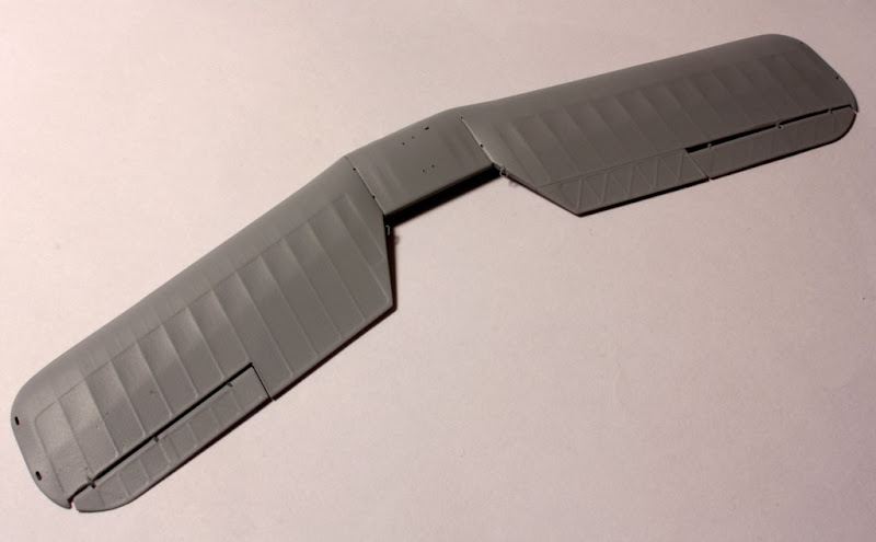

grzesiek83 Posted May 7, 2016 Author Share Posted May 7, 2016 Cały czas rozważam zakup skrzydła od Arma Hobby, ale póki co chce sam spróbować się zmierzyć z zestawowym skrzydłem. Wszystkich jego baboli nie poprawie, ale spróbować warto. Na poprawki dałem sobie czas do połowy czerwca. Jak do tej pory nie będę zadowolony z prac nad skrzydłem, to wtedy kupię zestaw korygujący. Na razie budowę modelu rozpocząłem tradycyjnie od wnętrza. Najpierw obie połówki kadłuba z dodanymi poprzeczkami kratownicy na których oprą się fotele oraz dwie dźwignie wraz z linkami. Następnie wziąłem się za podłogę. Zacząłem od zeszlifowania miejsc gdzie powinno się wkleić zestawowe fotele. Następnie dodałem cięgna sterów, wkleiłem zestawowe drążki sterowe oraz wykonałem orczyk z blaszki Parta Która prezentuje się tak Nie mam dużego doświadczenia w modelarstwie, ale sądzę że warto ją dokupić do modelu. Wydatek nieduży, a wzbogaca miniaturę. Z powyższej blaszki powyginałem jeszcze fotele. Na zdjęciu jeden złożony, a drugi jeszcze przed operacją Teraz wystarczy dodać do foteli pasy, poprawić to co jest do poprawienia i powoli mogę brać się za malowanie wnętrza Quote Link to comment Share on other sites More sharing options...

grzesiek83 Posted July 18, 2016 Author Share Posted July 18, 2016 Witam, niestety znów po dłuższej przerwie. Jakiś pech mnie prześladuje w tym konkursie, na początku był brak czasu, potem awaria kompa, a teraz do kompletu wysiadł mi kręgosłup. Ale problemy są po to żeby je pokonywać, więc dziś wrzucam fotki z postępu prac i mam nadzieję że z końcem tygodnia ruszę dalej z budową. Postępy nie są zbyt imponujące. Od ostatniej aktualizacji dokleiłem skrzydła wraz z zastrzałami, podpory głównego płata oraz podwozie. W kadłubie rozwierciłem także niewielki wlot na osłonie silnika, miejsca skąd wychodzą linki do sterowania sterem kierunku oraz rury wydechowe. Ponieważ nie miałem ciągle pomysłu aby poprawić płat, postanowiłem kupić żywiczny zamiennik. Tutaj chciałbym podziękować pewnemu warszawskiemu sklepowi za szybką realizację zamówienia. Spodziewałem się czekać z dwa tygodnie, a tu zamówienie było gotowe już następnego dnia. Z zakupu jestem bardzo zadowolony, sam na pewno nie byłbym w stanie osiągnąć tak dobrego efektu. Quote Link to comment Share on other sites More sharing options...

grzesiek83 Posted October 24, 2016 Author Share Posted October 24, 2016 Konkurs letni już dawno zakończony, ale budowę modelu trzeba zakończyć. Przez ten czas udało mi się doprowadzić do końca budowę: Zestawowe stery wysokości i kierunku zamieniłem na żywiczne, które dodatkowo wzbogaciłem popychaczami sterów z blaszki "Parta" W kadłubie i w skrzydle nawierciłem także otwory pod naciągi i linki sterowe. Po tej operacji będę musiał kupić sobie nowe wiertła 0,3. Na skrzydło też trafiło kilka drobnych elementów z blaszki "Parta". I Jeszcze fotka kilku drobiazgów, które będą malowane i wklejane osobno. Na koniec model psiknąłem surfacerem, który ukazał kilka miejsc do poprawki. Quote Link to comment Share on other sites More sharing options...
