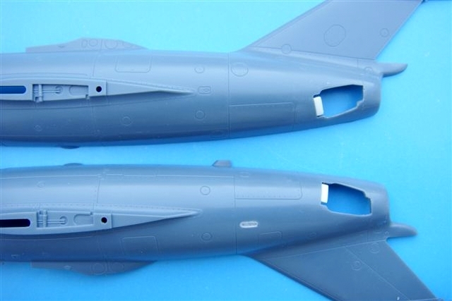

Mikolaj75 Posted May 9, 2016 Share Posted May 9, 2016 Klasa 1 - Samoloty i śmigłowce Specjalna 1 - Najlepsza interpretacja tematu konkursowego Specjalna 2 - Najlepsza relacja z prac warsztatowych Specjalna 3 - Najlepszy model w barwach Polski Witam, konkurs stał się pretekstem do małego skoku w bok. Sunia i Lula mi wybaczą, bo ostatecznie prace przy nich i tak trwają. A tu spróbuję sobie odpowiedzieć na pytanie zadane mi jakiś czas temu w warsztacie Su - czy umiem zrobić model z pudła? Pewnie nie bardzo i pewnie nie zdążę. Mam za to nadzieję, że uda mi się pozyskać trochę dokumentacji i nieznanych mi do tej pory ujęć SBlimków z Siemirowic. Tytuł warsztatu jest banalny do rozszyfrowania - chodzi oczywiście o któregoś z siemirowickich SBLimów latających z godłem sowy. A że latały latem i nad Bałtykiem - to wątpliwości raczej nie budzi In-box - Eduard Weekend edition. Pozdrawiam - Mikołaj Quote Link to comment Share on other sites More sharing options...

Mikolaj75 Posted May 9, 2016 Author Share Posted May 9, 2016 Ryzyka nie ma. Warsztaty doprowadzam do końca. Nawet osłona Iskry została ukończona a warsztat właśnie tego dotyczył Hamulce niestety nie mogą zostać pudełkowe, bo są wczesne.. Zatem na gładko: Szkic: Taśmy pod granice: I wycięte: Pozdrawiam Quote Link to comment Share on other sites More sharing options...

Mikolaj75 Posted May 13, 2016 Author Share Posted May 13, 2016 Dziękuję za doping Tymczasem na kadłubie starego 15UTI z KP na gorąco ukształtowałem płytkę, z której wyciąłem pokrywy hamulców, dzięki czemu mam ładnie odtworzone krzywizny: I uproszczone wnęki. Szaleństw nie będzie, bo koncepcja modelu zakłada ich uchylenie na max 1,5 - 2 mm: Pozdrawiam - Mikołaj Quote Link to comment Share on other sites More sharing options...
M.A.V. Posted May 13, 2016 Share Posted May 13, 2016 Ładnie, ładnie.... "na goraco" - jakiś specjalny patent na podgrzewanie? Quote Link to comment Share on other sites More sharing options...
Mikolaj75 Posted May 13, 2016 Author Share Posted May 13, 2016 "na goraco" - jakiś specjalny patent na podgrzewanie? W tym przypadku ogrzanie nad świeczką. Płytka jest mała i chwila wystarczy, żeby nagrzać i naciągnąć, reszta to obcięcie nadmiaru i obróbka polerska. Quote Link to comment Share on other sites More sharing options...

Mikolaj75 Posted May 15, 2016 Author Share Posted May 15, 2016 Oj tam zaraz "nie wierzę". Ale może masz rację, model w 4 miesiące, kto to słyszał... Zestaw co do zasady fajny, ale jednak grzebienie na skrzydłach były pancerne, wzierniki odtworzone różnie. Dobrze, że nie robili nitowania, bo to zawsze wygląda jak przestrzeliny i dzięki temu można nitować samemu. Sławek - jak widzisz - nawet klap nie otwieram.. Pozdrawiam - Mikołaj Quote Link to comment Share on other sites More sharing options...
