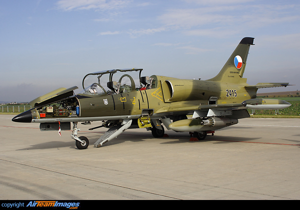

19robi88 Napisano 17 Stycznia 2017 Autor Napisano 17 Stycznia 2017 No niestety przegrałem walkę z Corsairem a bardziej z blachami parta szlag mnie trafiał nie mogłem dopasować wnęk podwozia itp. i powiedziałem pass mam pełno fajnych modeli których i tak nie wiem czy zdarzę skleić wiec biorę się za albatrosika który ma spory potencjał Z dodatków doszły stateczniki poziome i pionowe : model ma byc potwierany cos w tym stylu mam nadzieje ze mi sie uda Cytuj

19robi88 Napisano 13 Marca 2017 Autor Napisano 13 Marca 2017 No coś tam podziałałem dalej kokpit skończony gotowy do wklejenia ( tak jak pisał net_sailor ciezko ze spasowaniem żeby to jakoś złożyć) klapy wycięte, schodki do wsiadania tez na miejscu, żywiczny silnik sklejony i umalowany nos odcięty. czas na foty robione nowa lustrzanka której jeszcze nie ogarniam to nie to samo co telefon wiec idealne nie będą ale myślę ze sporo lepsze niż moje wcześniejsze ze smartfona Cytuj
19robi88 Napisano 13 Marca 2017 Autor Napisano 13 Marca 2017 nie jest źle ale średnio jestem zadowolony bo namęczyłem się żeby to jako tako wyglądało blaszki wogole przewymiarowane do niczego nie pasowały ledwo je upchnąłem dziwne bo blaszki i model tego samego producenta trochę się rozczarowałem i zdecydowanie wole żywiczne kokpity Cytuj
