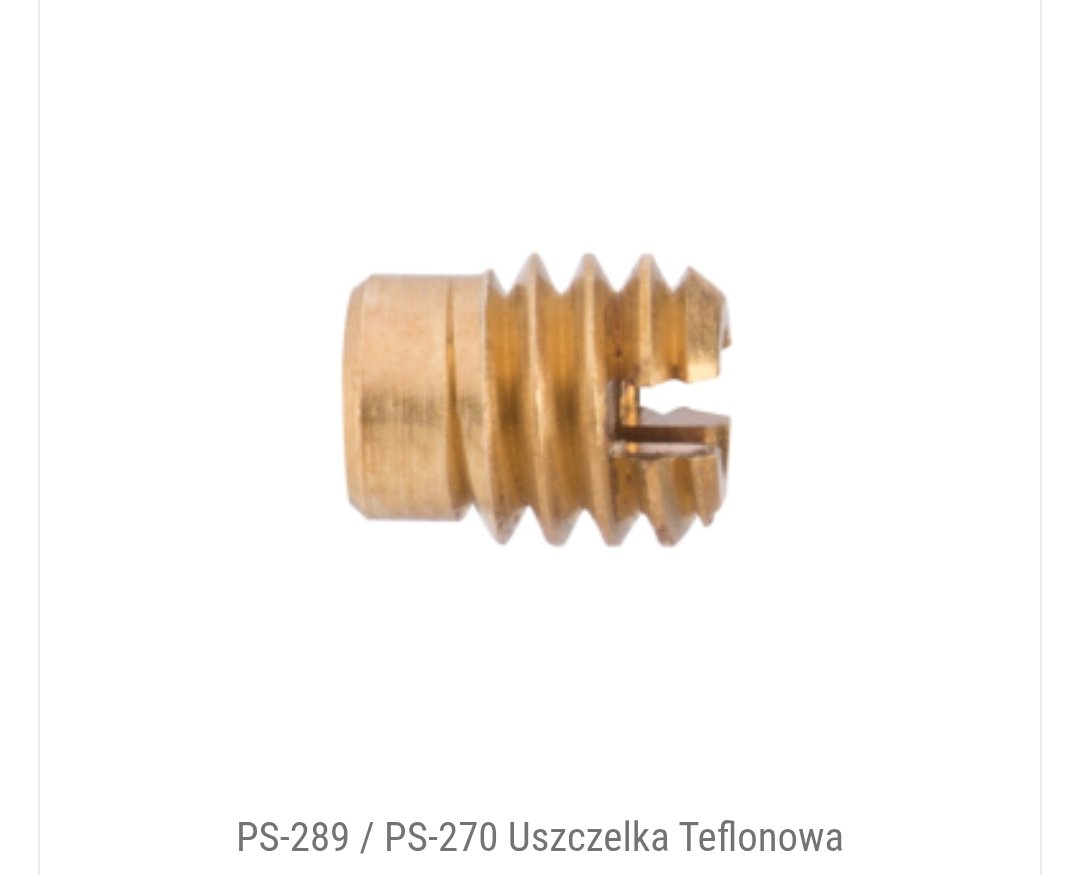

Przemek R Napisano 9 Sierpnia Share Napisano 9 Sierpnia Witam, czyszcząc swojego PS-289 jak zawsze coś mnie pokusiło i odkręciłem śrubkę która jest przed spustem taka jak na zdjęciu. Po wyczyszczeniu przekręciłem bez dociskania i jakież było moje zdziwienie gdy iglica już nie przesuwała się tak gładko jak wcześniej , wykręciłem jeszcze raz i próbowałem wsadzić iglicę i mam wrażenie że uszczelka która tam jest "skurczyła" się. Powiedzcie proszę co poszło nie tak ... Cytuj Odnośnik do komentarza Udostępnij na innych stronach More sharing options...
push-up78 Napisano 9 Sierpnia Share Napisano 9 Sierpnia (edytowane) A ja w modelach 289 i 270 je poluzowałem.Tam trzeba sposobem sobie to wyregulować.Wręcz jeden skok gwintu na czuja wręcz lekko pokręcać śrubokrętem i sprawdzać jaki stawia iglica opór. To ma za zadanie uszczelnienie przed przeciekaniem farby ze zbiornika. Ja zrobiłem tak,że nie mam z tym problemu. Edytowane 9 Sierpnia przez push-up78 1 Cytuj Odnośnik do komentarza Udostępnij na innych stronach More sharing options...
Przemek R Napisano 9 Sierpnia Share Napisano 9 Sierpnia 15 minut temu, push-up78 napisał: A ja w modelach 289 i 270 je poluzowałem.Tam trzeba sposobem sobie to wyregulować.Wręcz jeden skok gwintu na czuja wręcz lekko pokręcać śrubokrętem i sprawdzać jaki stawia iglica opór. To ma za zadanie uszczelnienie przed przeciekaniem farby ze zbiornika. Ja zrobiłem tak,że nie mam z tym problemu. A dlaczego jak miałem tą śrubkę na zewnątrz to też nie wchodziła iglica Cytuj Odnośnik do komentarza Udostępnij na innych stronach More sharing options...
push-up78 Napisano 9 Sierpnia Share Napisano 9 Sierpnia 36 minut temu, Przemek R napisał: A dlaczego jak miałem tą śrubkę na zewnątrz to też nie wchodziła iglica Nie wiem .Musiałbyś zobaczyć czy jest kanalik na iglicę czysty jak popatrzysz pod światło .Czy nie masz zabrudzeń. Albo czy nie wysunęła się sama uszczelka teflonowa z tej mosiężnej obudowy i go blokuje.Może też blokować częściowo wysunięty trzpień zaworku powietrza spustu. Cytuj Odnośnik do komentarza Udostępnij na innych stronach More sharing options...

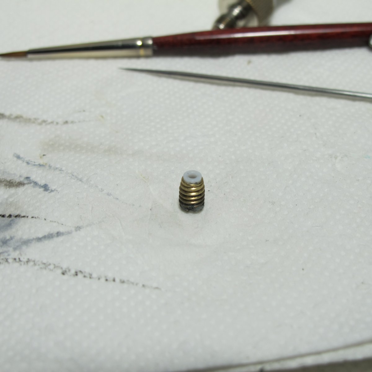

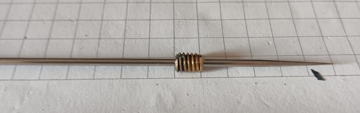

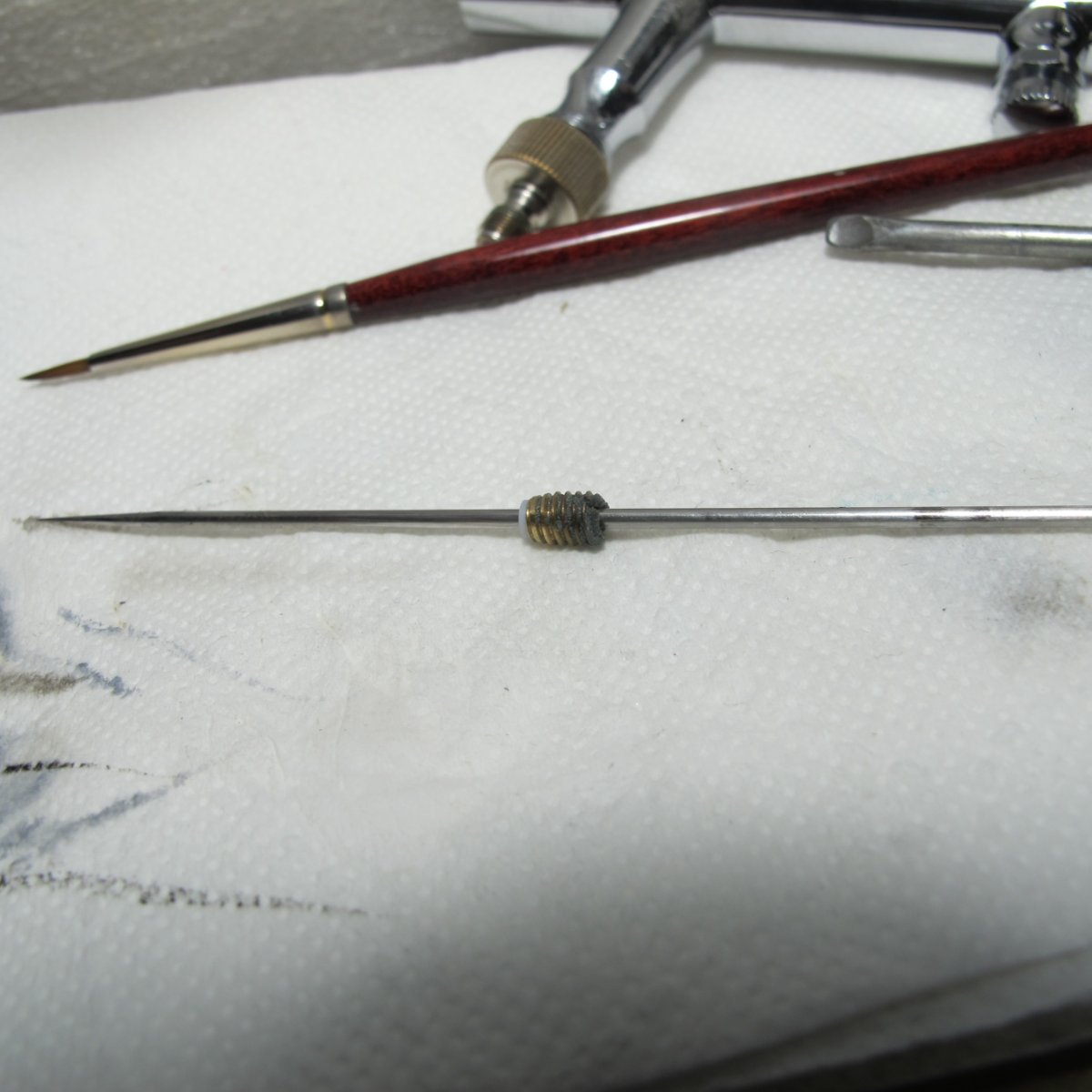

Przemek R Napisano 9 Sierpnia Share Napisano 9 Sierpnia Kanalik jest czysty , iglica przechodzi luźno. Wykonałem dwa zdjęcia jedno tej "śrubki" a drugie jak jest włożona iglica. W tej drugiej konfiguracji też chodzi bardzo opornie. Cytuj Odnośnik do komentarza Udostępnij na innych stronach More sharing options...

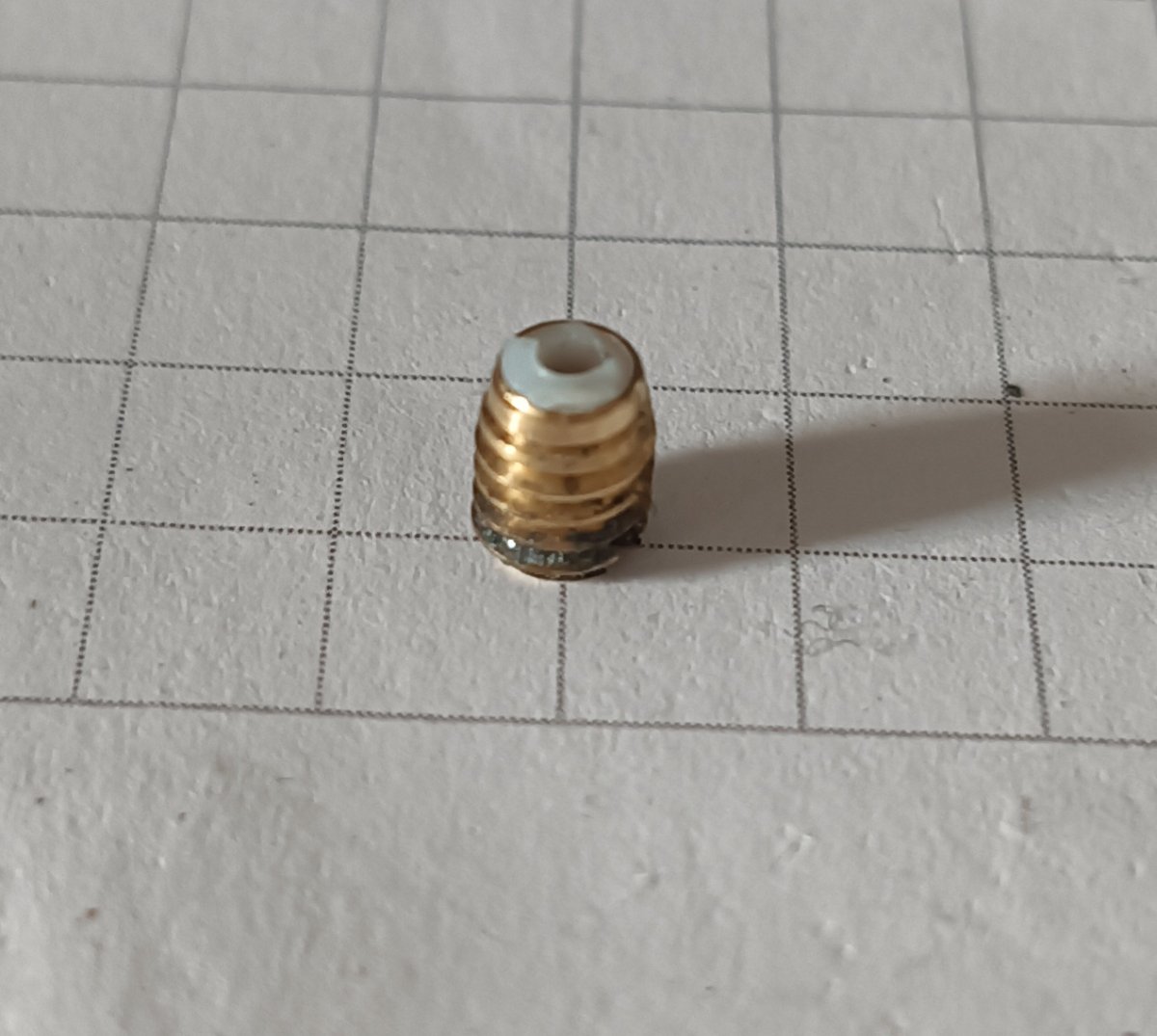

push-up78 Napisano 9 Sierpnia Share Napisano 9 Sierpnia (edytowane) Ciekawe,też rozebrałem go i ..iglica chodzi no normalnie.Ni masz czasem uszkodzonej tej uszczelki teflonowej? ]Mam trochę syfku ale po bokach kanału z zewnątrz.Nie ma to wpływu na kierunek jazdy ....] ]Patrzę na Twoją uszczelkę i mam wrażenie ,że jest jak by nie gładka Jakiś uskok na niej widać albo cień? U Cibie jest tu coś jakby jakaś skaza? Edytowane 9 Sierpnia przez push-up78 1 Cytuj Odnośnik do komentarza Udostępnij na innych stronach More sharing options...
Przemek R Napisano 9 Sierpnia Share Napisano 9 Sierpnia 41 minut temu, push-up78 napisał: Ciekawe,też rozebrałem go i ..iglica chodzi no normalnie.Ni masz czasem uszkodzonej tej uszczelki teflonowej? ]Mam trochę syfku ale po bokach kanału z zewnątrz.Nie ma to wpływu na kierunek jazdy ....] ]Patrzę na Twoją uszczelkę i mam wrażenie ,że jest jak by nie gładka Jakiś uskok na niej widać albo cień? U Cibie jest tu coś jakby jakaś skaza? Chyba tu jest problem , Twoja uszczelka jest bardziej wystającą. Da się dokupić taka śrubkę lub uszczelkę? Cytuj Odnośnik do komentarza Udostępnij na innych stronach More sharing options...
push-up78 Napisano 9 Sierpnia Share Napisano 9 Sierpnia 59 minut temu, Przemek R napisał: Chyba tu jest problem , Twoja uszczelka jest bardziej wystającą. Da się dokupić taka śrubkę lub uszczelkę? Zadzwoń do M-Zone w tygodniu i zapytaj powinni tam coś uradzic. Części ogólnie mają do Prockow. Te śrubkę z uszczelką też pewnie da radę wynegocjować. A jak nie zostaje kupić taką samą Iwaty. W Fine art. Ale zacznij od M -Zone. 1 Cytuj Odnośnik do komentarza Udostępnij na innych stronach More sharing options...

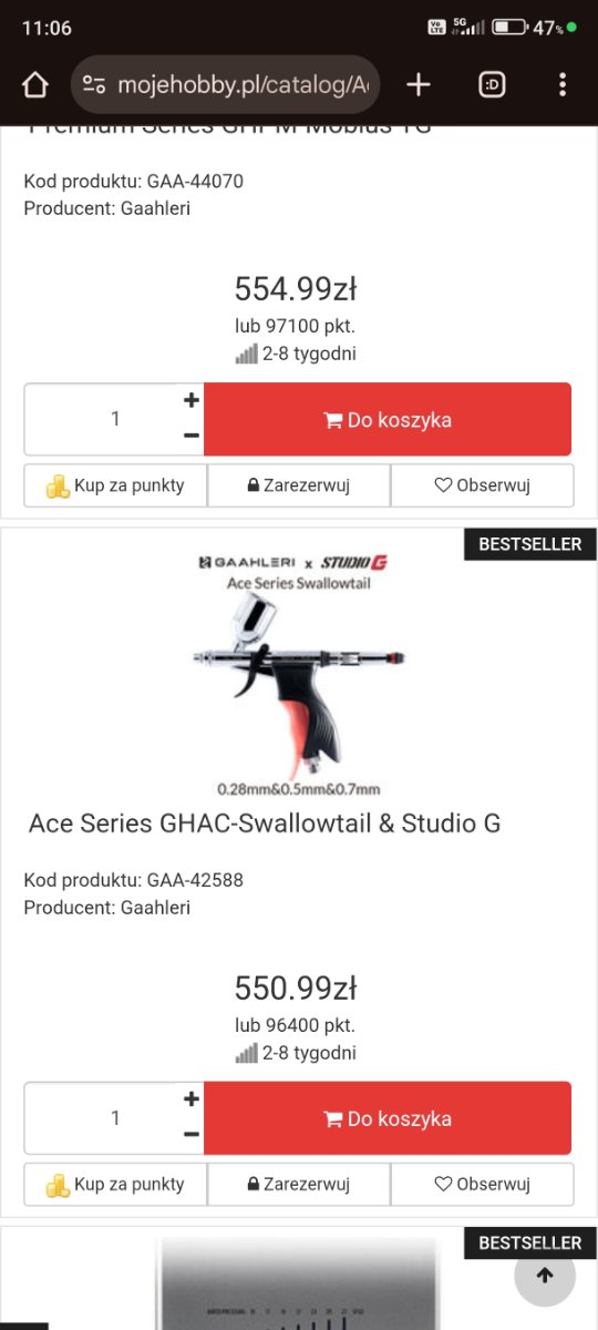

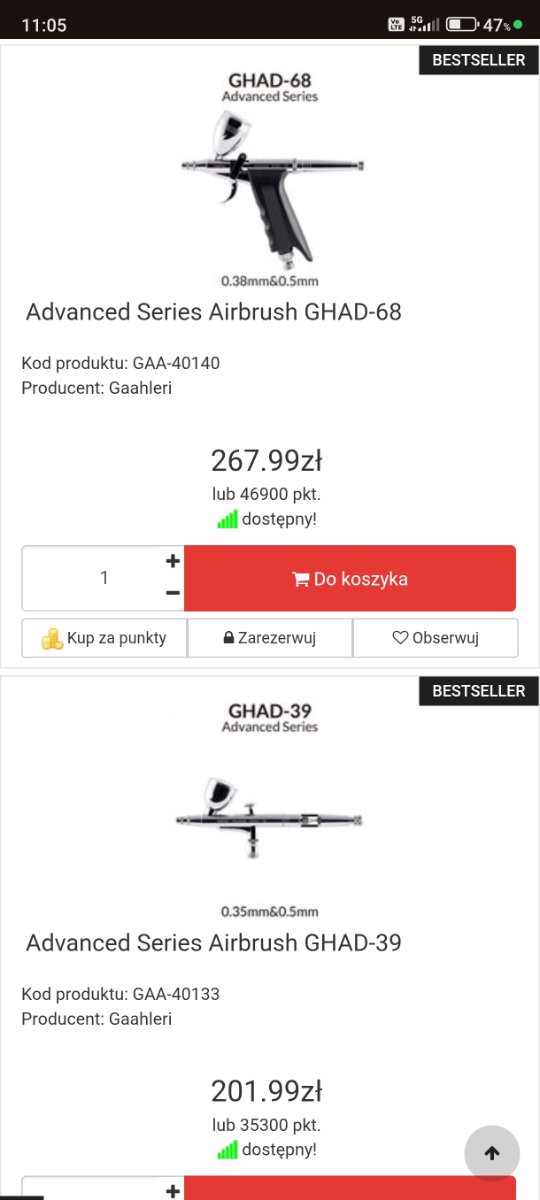

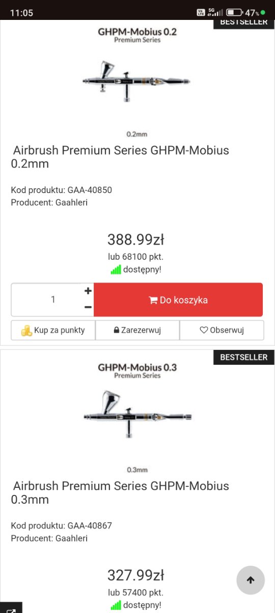

pablok Napisano 14 Listopada Share Napisano 14 Listopada Witajcie mam pytanie na temat aerografów gaahleri zaciekawiły mnie i kwestia jest taka mam dylemat co wybrać do wyboru mam ten na zdjecia poniżej ktoś coś doradzi.? Cytuj Odnośnik do komentarza Udostępnij na innych stronach More sharing options...
Albatros Napisano 14 Listopada Share Napisano 14 Listopada Jeżeli wchodzisz w kwoty 400 - 550 zł to żaden z tych tylko Procon PS-289 z Japonii. Cytuj Odnośnik do komentarza Udostępnij na innych stronach More sharing options...
pablok Napisano 14 Listopada Share Napisano 14 Listopada Ten za 550 jednak nie Cytuj Odnośnik do komentarza Udostępnij na innych stronach More sharing options...
pablok Napisano 14 Listopada Share Napisano 14 Listopada To będzie mój drugi aerograf bo pierwszy to był Adler 7790 ale chcę zmienić na coś innego ale nie czuję jeszcze żeby brać już procona 1 Cytuj Odnośnik do komentarza Udostępnij na innych stronach More sharing options...
jachud3 Napisano 14 Listopada Share Napisano 14 Listopada 33 minuty temu, pablok napisał: nie czuję jeszcze żeby brać już procona Procon to nie jest święty Graal do którego trzeba "dokoksić", polecam z czystym sumieniem PS-289 tak jak pisze Albatros; komfort pracy i precyzja nawet przy dyszy 0,3 jest tego wart. Warto kupić bezpośrednio z japońskiego Amazona, na forum jest cały wątek o tym. 1 Cytuj Odnośnik do komentarza Udostępnij na innych stronach More sharing options...
pablok Napisano 14 Listopada Share Napisano 14 Listopada 46 minut temu, jachud3 napisał: Procon to nie jest święty Graal do którego trzeba "dokoksić", polecam z czystym sumieniem PS-289 tak jak pisze Albatros; komfort pracy i precyzja nawet przy dyszy 0,3 jest tego wart. Warto kupić bezpośrednio z japońskiego Amazona, na forum jest cały wątek o tym. Na razie nie ten budżet wiem że niby to procon pewnie nie dużo wychodzi ale jednak Cytuj Odnośnik do komentarza Udostępnij na innych stronach More sharing options...
jachud3 Napisano 14 Listopada Share Napisano 14 Listopada (edytowane) PS-289 z wysyłką do Polski to jakieś 400PLN. Zalinkowałeś Mobiusa za 388, moim zdaniem warto dołożyć te 12zł Edytowane 14 Listopada przez jachud3 3 Cytuj Odnośnik do komentarza Udostępnij na innych stronach More sharing options...
pablok Napisano 14 Listopada Share Napisano 14 Listopada Bardziej nie chodzi o to tylko kwestia logistyczne wysyłka z zagranicy I ogólnie tego typu rzeczy opłaty celnej i ogólnie Cytuj Odnośnik do komentarza Udostępnij na innych stronach More sharing options...
pablok Napisano 14 Listopada Share Napisano 14 Listopada A teraz jak patrzyłem na Amazona to PS 289 jest niedostępny Cytuj Odnośnik do komentarza Udostępnij na innych stronach More sharing options...
Albatros Napisano 14 Listopada Share Napisano 14 Listopada No ale to nie Ty wysyłasz za granicę tylko oni więc Twoim zadaniem w tym wszystkim jest tylko zamówić na stronie, podać adres, zrobić przelew i czekać na przesyłkę. Czyli tak samo, jakbyś zamawiał w Polsce. Jedyną rzeczą, która może się zadziać, ale nie musi, to jak pójdziesz na pocztę odebrać przesyłkę to każą Ci dopłacić parę złotych. Cytuj Odnośnik do komentarza Udostępnij na innych stronach More sharing options...
jachud3 Napisano 14 Listopada Share Napisano 14 Listopada Opłaty celne są w całości uwzględnione w cenie na Amazonie, niczym nie musisz się przejmować. Już dwa razy stamtąd zamawiałem i dwukrotnie nie zapłaciłem ani grosza więcej niż cena na portalu Widzę że 289 jest tylko chwilowo niedostępny - warto poczekać 1 Cytuj Odnośnik do komentarza Udostępnij na innych stronach More sharing options...
