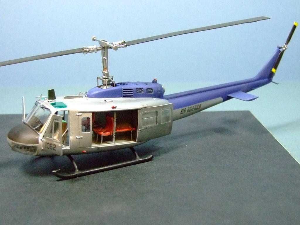

vark Posted February 11, 2018 Share Posted February 11, 2018 Mój ulubiony wiatrak w niezwykłym malowaniu. Bardzo ładnie wygląda. Jedna uwaga. Dlaczego model ma odwrotnie wklejona częścią 7A (zgodnie z instrukcją esci) wg książki R. Masona zwaną "płytą sterowania okresowego" Poprawnie zamontowanie ładnie widać na tym zdjęciu znalezionym na szybko w necie zdjęcie skopiowane tylko do celów poglądowych Quote Link to comment Share on other sites More sharing options...
