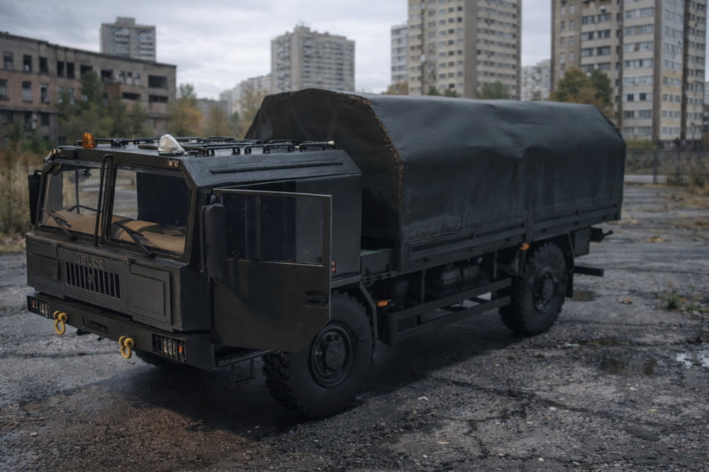

Maverick33 Napisano 8 Grudnia 2019 Napisano 8 Grudnia 2019 (edytowane) Witam Pojazd jak wygląda myślę ,że wszyscy wiedzą - teraz najbardziej popularny wóz w wojsku a dla tych co nie wiedzą zdjęcie poniżej : Po budowie dużego modelu w skali 1:25 czas na zrobienie modelu w skali 1:35 jak najbardziej uszczegółowiony. Tu model kartonowy - bardzo uproszczony Ponieważ na rynku nie ma gotowego modelu postanowiłem zrobić go sobie sam. Projekt 3D gotowy a wygląda tak: Jest to oczywiście prototyp więc może nie być doskonały ale w miarę produkcji będzie coraz lepiej. Druk 3D w technologi SLA - żywica - najpewniej powtarzalne elementy pójdą do form i dla skrócenia czasu poodlewam. Kalkomanie i blaszki na sam koniec. Na dziś powstała : 1. rama pomocnicza 2. zderzak przedni 3.przedni oraz tylni most i ustrojstwo rozdzielające napęd 4. felgi i opony 5. mocowania zbiorników paliwa 6. zbiorniki paliwa 7. błotniki pod kabiną oraz część podnośnika opony zapasowej elementy na już pryśnięte podkładem szarym aby wyciągnąć niedoskonałości - zdjęcia wyciągają naprawdę każdą niedoskonałość - w realu wygląda niebo lepiej Kolejne elementy będę zamieszczał sukcesywnie - najpewniej następna będzie rama główna ( składa się z dwóch części ) za długa na drukarkę. Próbne testy przeszła podłoga kabiny oraz siedzenia. Kabina w trakcie testu. Ponieważ rama modelu jest ta sama dla wersji 4 i 6 osobowej myślę, że po skończeniu tej wersji powstaną pozostałe. W innej relacji pokażę MS-20 "DAGLEZJE" w skali 1:35 w tej samej technologi. I przyznam, że największą przyjemność sprawia mi zrobienie tego modelu od zera Mam nadzieję, że temat będzie interesujący dla was. Pozdrawiam Maverick33 Edytowane 8 Grudnia 2019 przez Maverick33 7 Cytuj

Maverick33 Napisano 8 Grudnia 2019 Autor Napisano 8 Grudnia 2019 Daglezja była robiona w kartonie i na drukarce FDM z wykorzystaniem materiału PLA ( strasznie ciężki w obróbce ) - technologia druku w żywicy daje poza niesamowitą jakością i odwzorowaniem to że materiał dobrze się obrabia. Poza tym była robiona na pokazy więc szczegóły nie grały roli. Tu co innego - model robię dla siebie więc będzie mi zależało na detalach i odwzorowaniu. Cytuj
