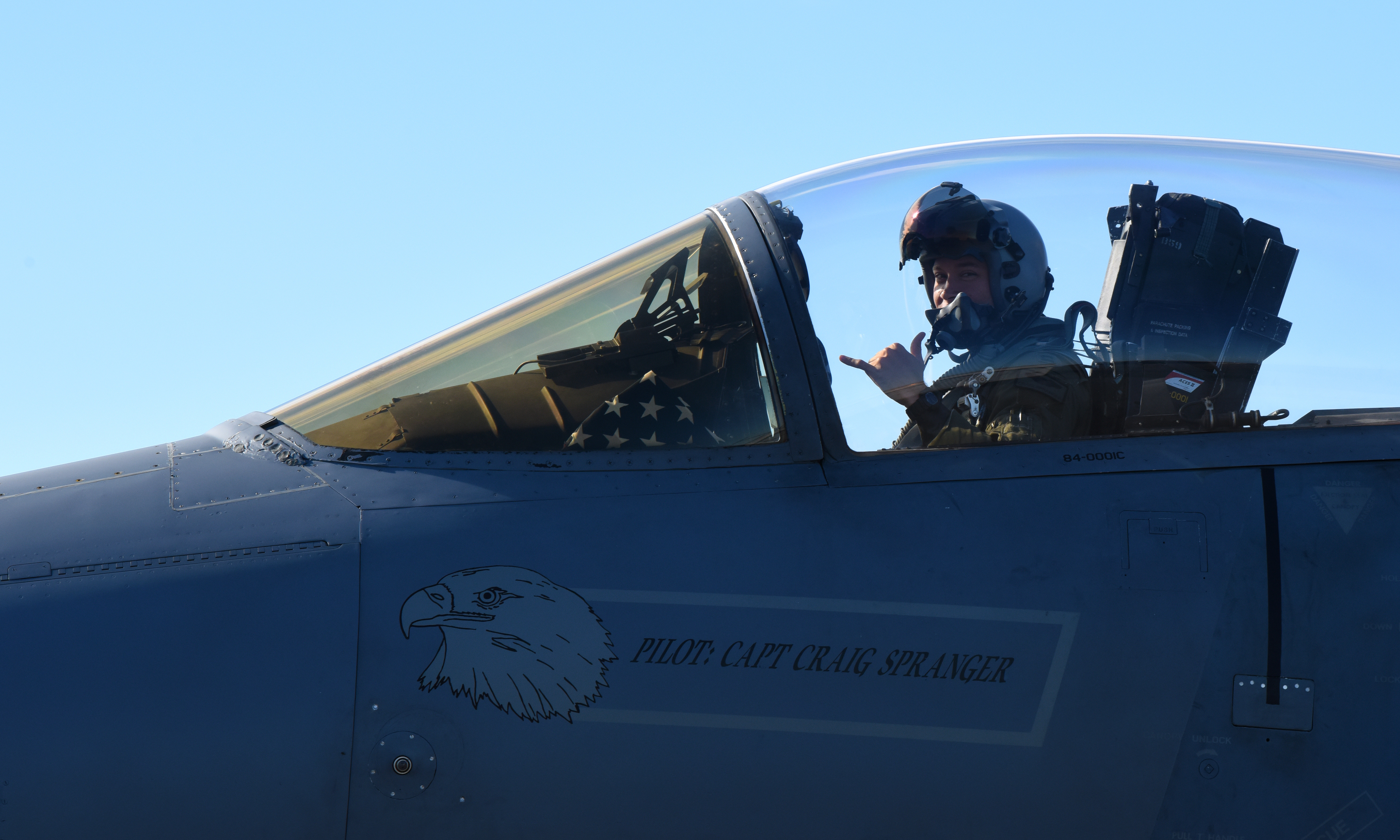

thor_ Napisano 26 Marca 2020 Autor Share Napisano 26 Marca 2020 Mam pytanie w pewnej nurtującej mnie kwestii... Osłona zegarów w modelu jest dość "prosta" jak na tym zdjęciu (to z przodu to początki doprowadzenia jej do porządku: A dążę do namiastki tego: https://www.airplane-pictures.net/photo/600393/82-0016-usa-air-national-guard-mcdonnell-douglas-f-15c-eagle/ I tu pytanie - o ile elementy HUDa i jego "osprzętu" spokojnie sobie dorobię i dokleję, to zastanawiam się nad metodą/materiałem z którego można by dorobić te "uwypuklenia" na które zachodzą "pasy przetłoczeń" w dolnej części. Wygląda ot jakby nałożona pokrywa. szukam jeszcze dobrego zdjęcia z drugiej strony - na teraz zakładam, ze druga jest taka sama. Pomyślałem, żeby nałożyć tam gluta ze szpachlówki i to obrobić/oszlifować w odpowiedni kształt, ale to w 1:48 dość małe jest i zabawy z tym będzie. Może ktoś ma pomysł prostszy? Wydajniejszy? Sorry, że nie zakładam "warsztatu" ale nie mam nawyku "dokumentowania" tego co robię. Robię fotki jak mam problem i chce się nim podzielić Więc warsztat w moim wykonaniu nie byłby sprawozdaniem z budowy ale wyrywkami z miejsc problematycznych Cytuj Odnośnik do komentarza Udostępnij na innych stronach More sharing options...
Solo Napisano 26 Marca 2020 Share Napisano 26 Marca 2020 22 minuty temu, thor_ napisał: o ile elementy HUDa i jego "osprzętu" spokojnie sobie dorobię Ramkę HUDa powinieneś mieć w tym zestawie blaszek Eduarda który kupiłeś. Chyba w każdym zestawie do kabiny taki element tam jest. 27 minut temu, thor_ napisał: to zastanawiam się nad metodą/materiałem z którego można by dorobić te "uwypuklenia" na które zachodzą "pasy przetłoczeń" w dolnej części. Wygląda ot jakby nałożona pokrywa. To trochę dziwne, bo na innych zdjęciach czegoś takiego nie widzę. Osłona antyodblaskowa w F-15 jest tam gładka - mam The Modern Eagle Guide i tam na wszystkich zdjęciach jest gładko, nie ma żadnej pokrywy czy też pokrowca. Ale jeśli bardzo chcesz to możesz użyć miękkiego papieru, położonego na tej osłonie na morko - tak bym chyba kombinował. Cytuj Odnośnik do komentarza Udostępnij na innych stronach More sharing options...
thor_ Napisano 26 Marca 2020 Autor Share Napisano 26 Marca 2020 Papier O tym nie pomyślałem Stawiam, że te osłony mogą mieć coś wspólnego z wymianą awioniki, w pewnym momencie zmieniły się anteny pod dziobem, za owiewką i wiązał bym to tez z dokładaniem systemów "na hełmowych" gdzieś musieli upchnąć to wszystko. Nie śledzę od kilku ładnych lat tak jak kiedyś losów F-15C/D ale wychodzi na to, ze wszystkie obecnie stacjonujące w Lakenheath C/D mają coś takiego. Cytuj Odnośnik do komentarza Udostępnij na innych stronach More sharing options...
thor_ Napisano 26 Marca 2020 Autor Share Napisano 26 Marca 2020 (edytowane) To wersja D z Lakenheath. coś tam jest, i nie jest osłonięte. Może te zdjęcia poprzednie to pokrywa na to "coś" plus jakieś okablowanie? A tu C i nie ma pokrywy no i nie widać co jest za flagą... Hmm Edytowane 26 Marca 2020 przez thor_ Cytuj Odnośnik do komentarza Udostępnij na innych stronach More sharing options...
Solo Napisano 27 Marca 2020 Share Napisano 27 Marca 2020 13 godzin temu, thor_ napisał: wiązał bym to tez z dokładaniem systemów "na hełmowych" gdzieś musieli upchnąć to wszystko. Cała awionika w F-15 mieści się na tym "pawlaczu" z tyłu za pilotem, więc jeśli wsadzili tam jakieś nowe moduły to raczej nie pod osłoną. W ogóle na zdjęciach F-15, bez względu na wersję, tych "skórzanych" osłon praktycznie nigdzie nie ma, aczkolwiek czasami się trafiają. Jesteś pewien że ta maszyna którą robisz ma to na pewno? Cytuj Odnośnik do komentarza Udostępnij na innych stronach More sharing options...
em Napisano 27 Marca 2020 Share Napisano 27 Marca 2020 Jesli naprawde Cię interesuja te panele to wpisz F-15 glareshield , tu na szybko mozesz nawet kupić https://www.flighthelmet.com/product/ACPT-1055.html Cytuj Odnośnik do komentarza Udostępnij na innych stronach More sharing options...
Qz9 Napisano 27 Marca 2020 Share Napisano 27 Marca 2020 jesli dobrze rozumiem to to o czym piszecie to sa po prostu odbłyski światła w oszkleniu... Jeśli nie to Thor_ pokaż strzałką na zdjęciu o co ci chodzi? Bo można co najmniej o 3 miejscach rozmawiać... Cytuj Odnośnik do komentarza Udostępnij na innych stronach More sharing options...
