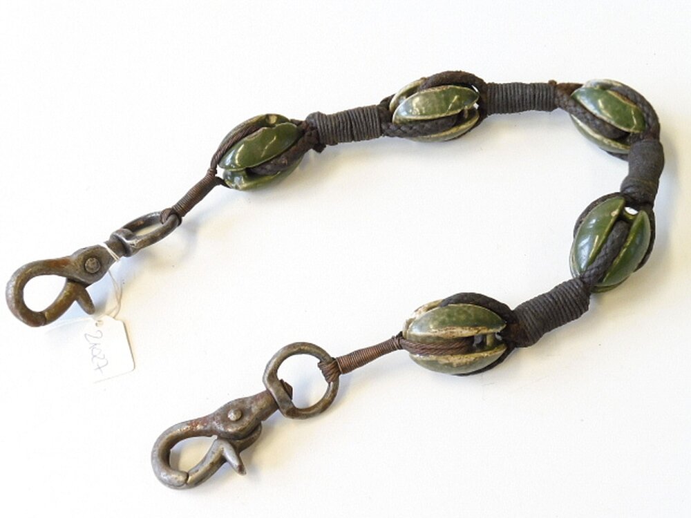

Także praktycznie kończymy. Zostały relingi i olinowanie. Widziałem też, że w pewnych miejscach na linach są takie jakby "kule" nie wiem co to jest, do czego służy ani jak się nazywa. Jak to wykonać? I w których miejscach?

Chyba wiem o co Ci chodzi, ale też nie wiem jak się to nazywa
na tym filmiku chyba coś podobnego robi?
A jest jakaś zasada ich umieszczania, rozumiem, że bezpiecznie będzie je dać na pewno w miejscach gdzie liny się łączą. Ale też widziałem w innych miejscach. Czy jak nie mam dokumentacji zdjęciowej to raczej ich nie odtworzę?
