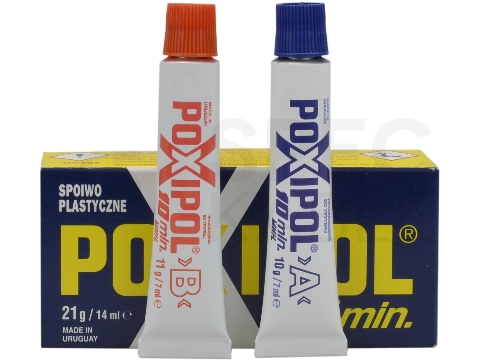

Jery Napisano 22 Lutego 2022 Napisano 22 Lutego 2022 (edytowane) Ja kupiłem coś takiego, ale jeszcze nie testowałem: Edytowane 22 Lutego 2022 przez Jery Cytuj

giberes Napisano 22 Lutego 2022 Napisano 22 Lutego 2022 (edytowane) 11 godzin temu, Jery napisał: Ja kupiłem coś takiego, ale jeszcze nie testowałem: Miałem to kiedyś, cel domowy, na ABS działało, więc może na pozostałe z opisu też działa. Edytowane 22 Lutego 2022 przez giberes Cytuj
