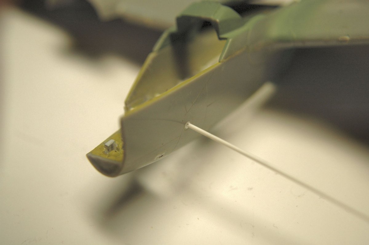

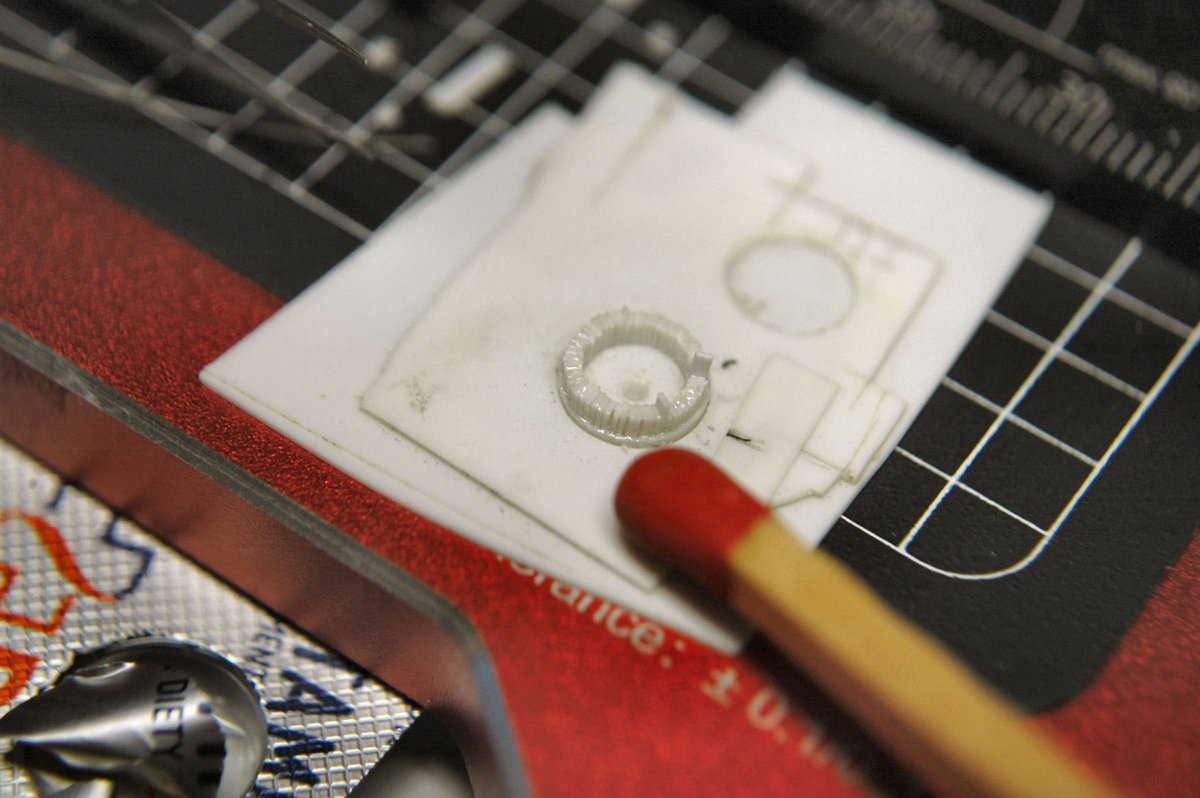

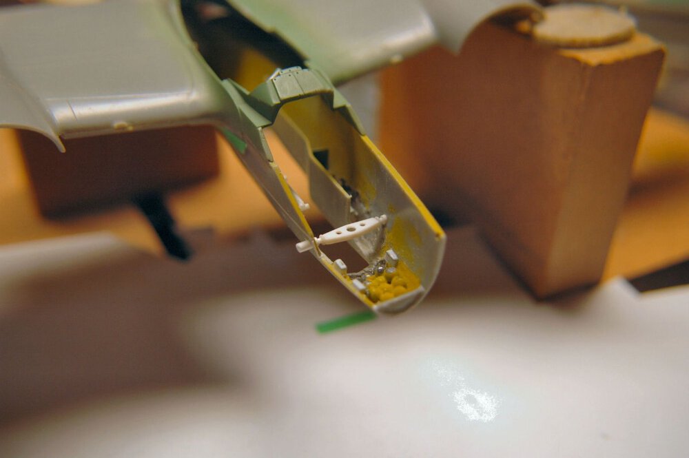

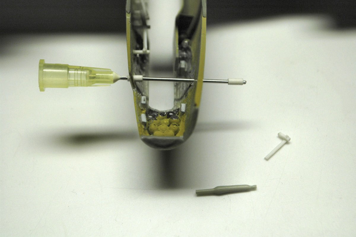

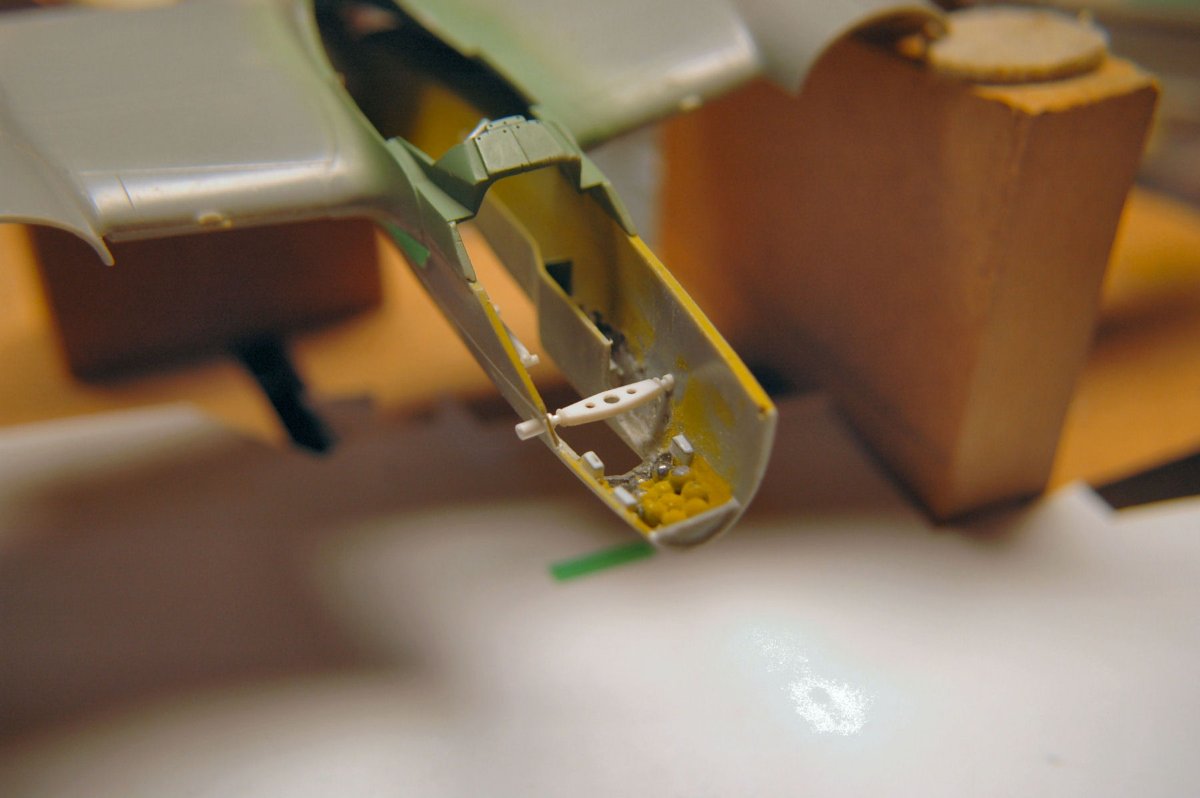

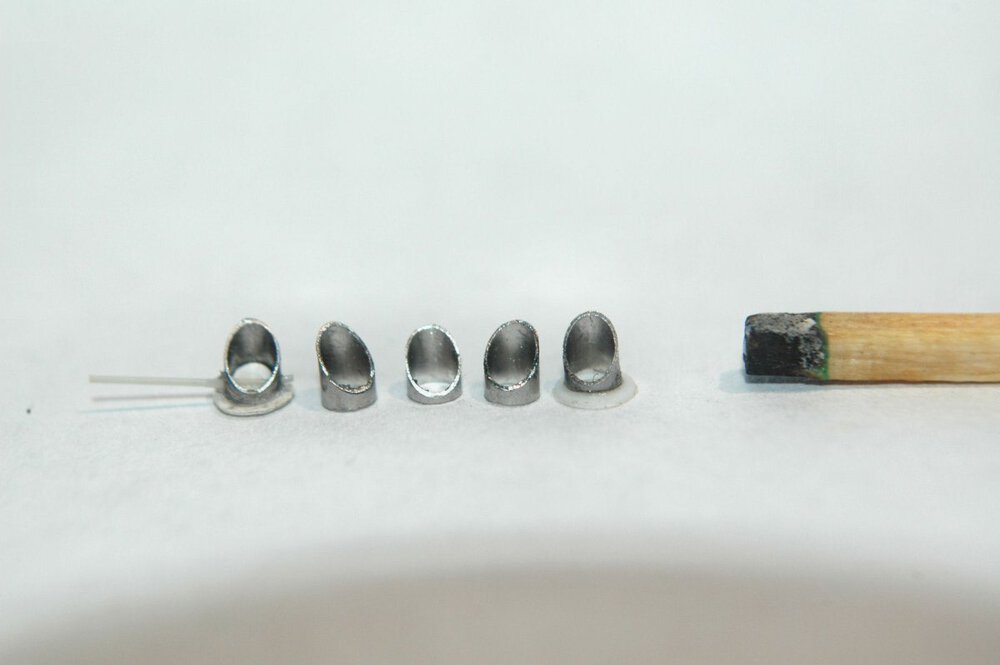

Skoro obrabia się powierzchnia poszycia gondoli pilota, to czas zająć się gniazdami do montażu podstawy goleni przedniego koła. Trzeba ustalić jak bardzo te gniazda mają wystawać w środku. Chodzi o to, by podstawa miała podparcie i by dało się ją w te gniazda włożyć. Pomocny będzie tu roboczy model podstawy, który leży sobie w postaci kawałka ramki wtryskowej, nieco zdeformowanej termicznie. Obok nadmiar rusztowania podpierającego ściankę wnęki podwozia. Byłoby go niestety widać w wycięciu w ściance. Cóż, będzie musiało wystarczyć to co zostało.
Gniazda wklejone i sprawdzone – pasuje :). Można odcinać.

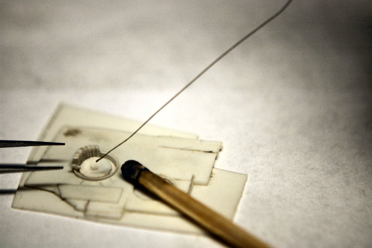

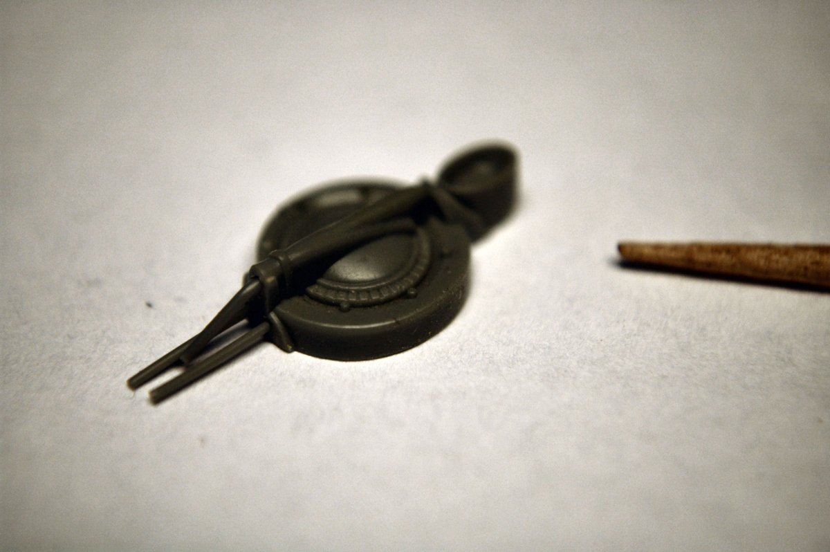

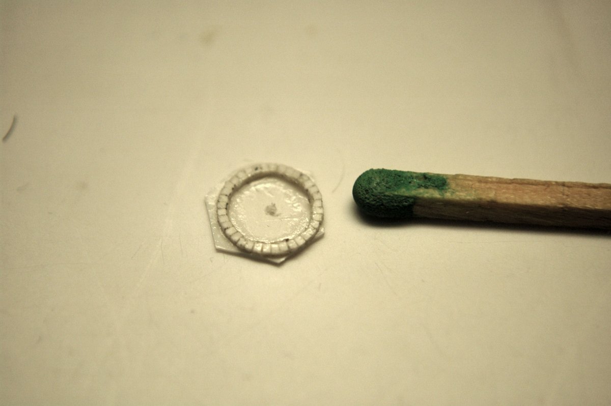

Teraz trzeba te gniazda zaślepić od zewnątrz. Nada się pręcik plastikowy. Byle nie za głęboko i znowu można odcinać.

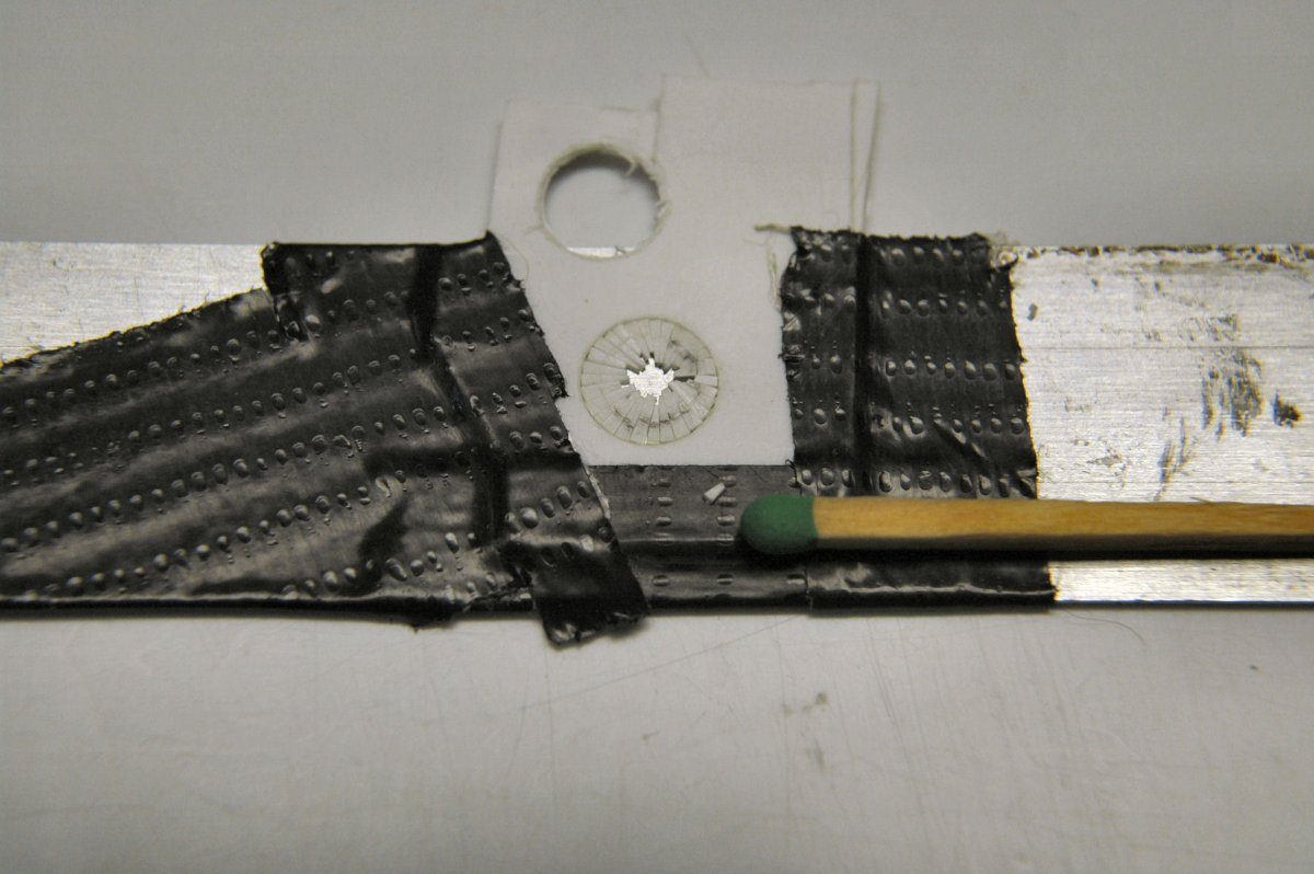

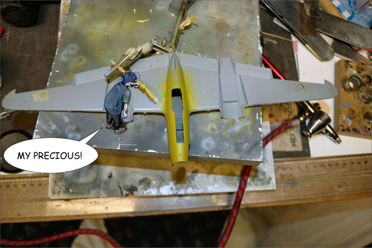

I można przygotowywać się do poprawek szlifowania powierzchni. Trzeba natrysnąć powłokę sprawdzającą. Podstawa przedniej goleni na tym etapie nie potrzebuje koloru, ale czasem trzeba! Dla satysfakcji, że mamy coś, co przypomina w miarę gotowy element. W końcu o frajdę tu chodzi.

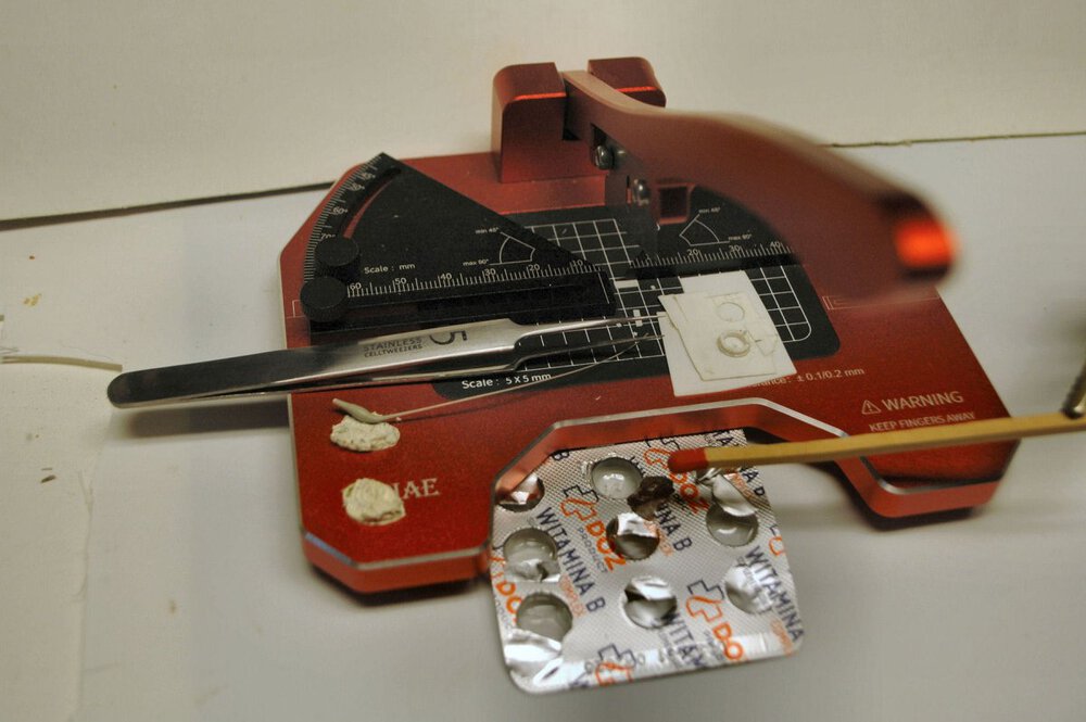

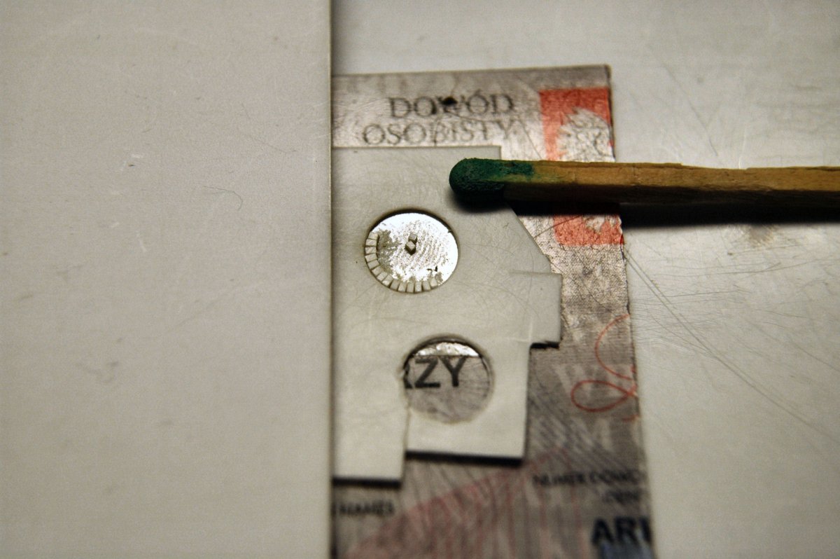

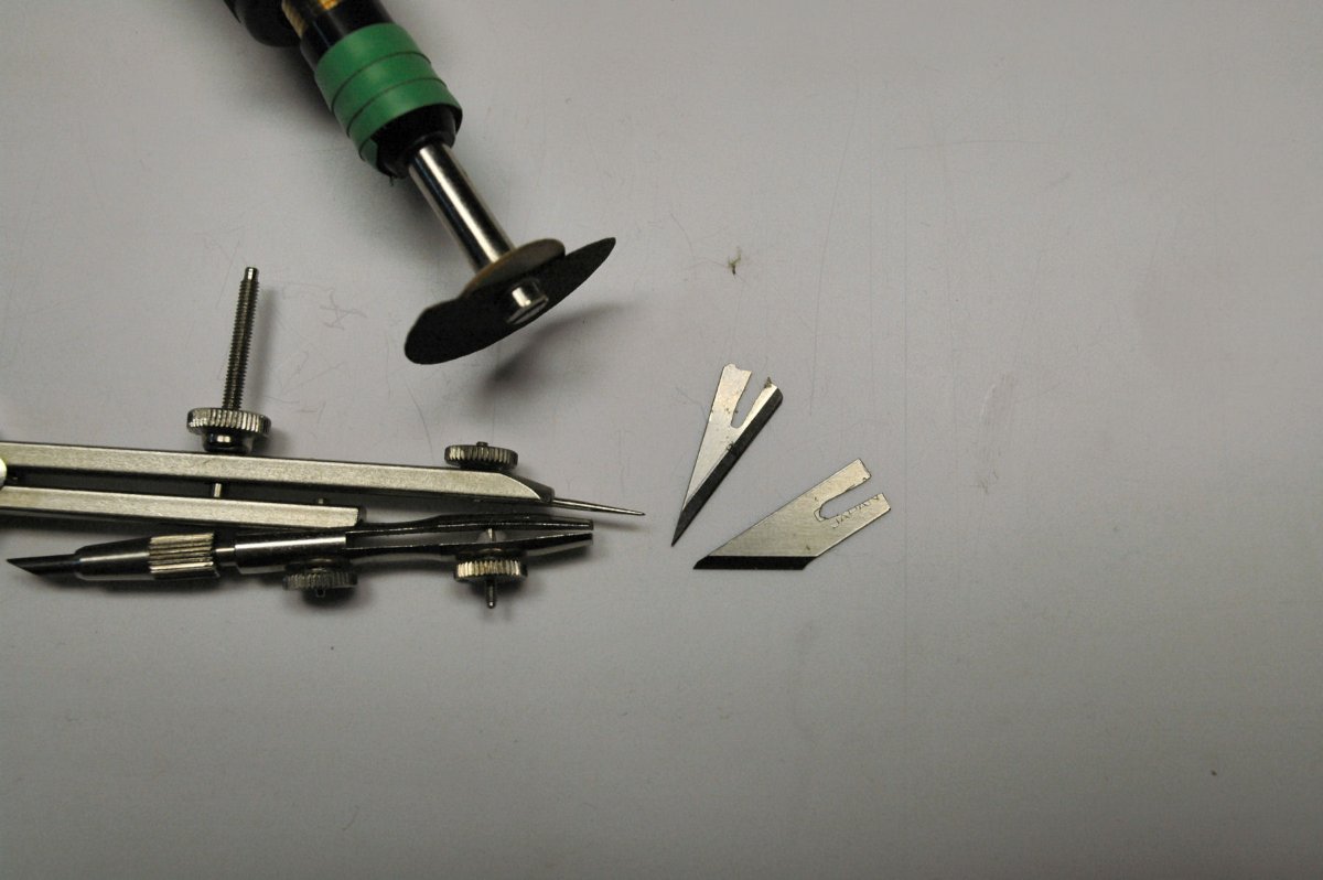

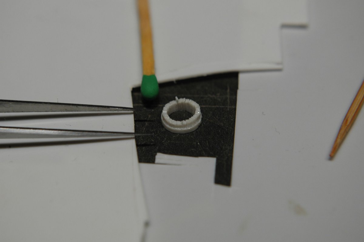

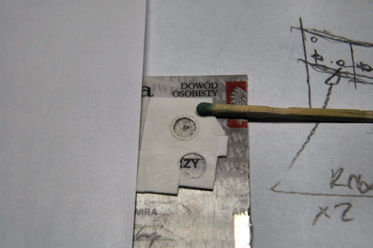

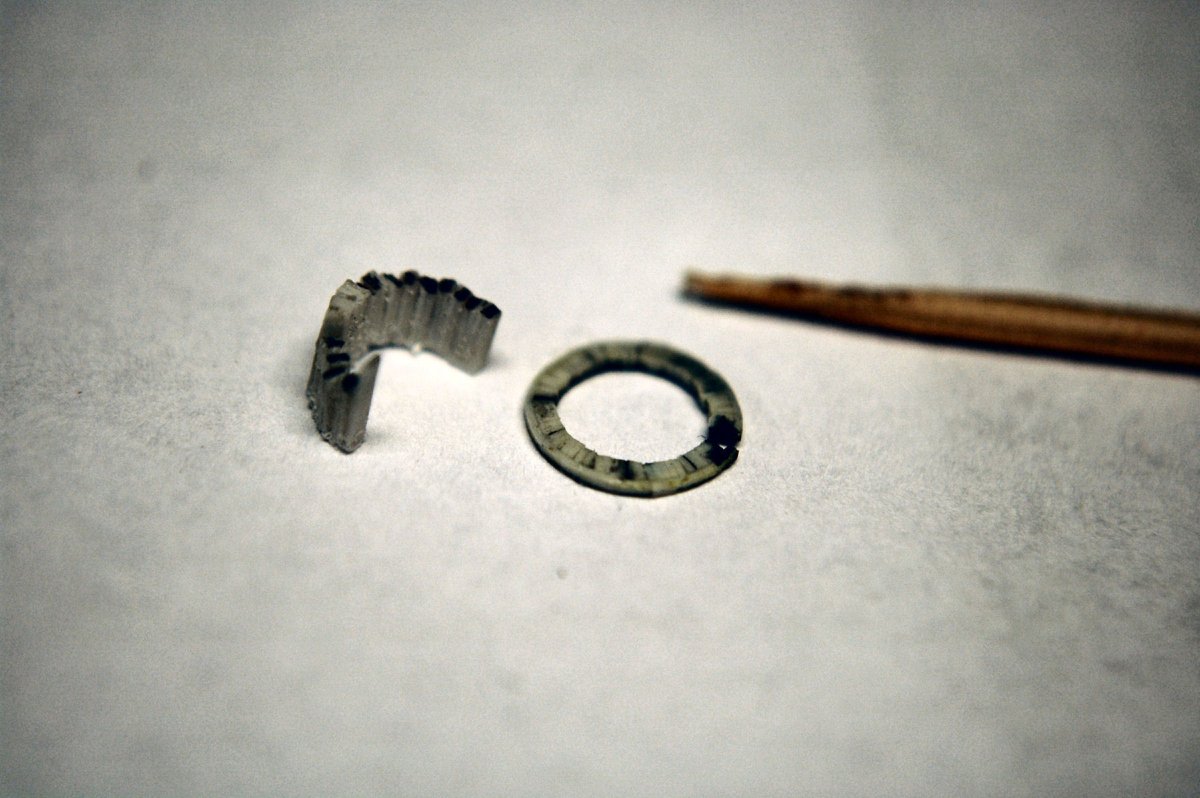

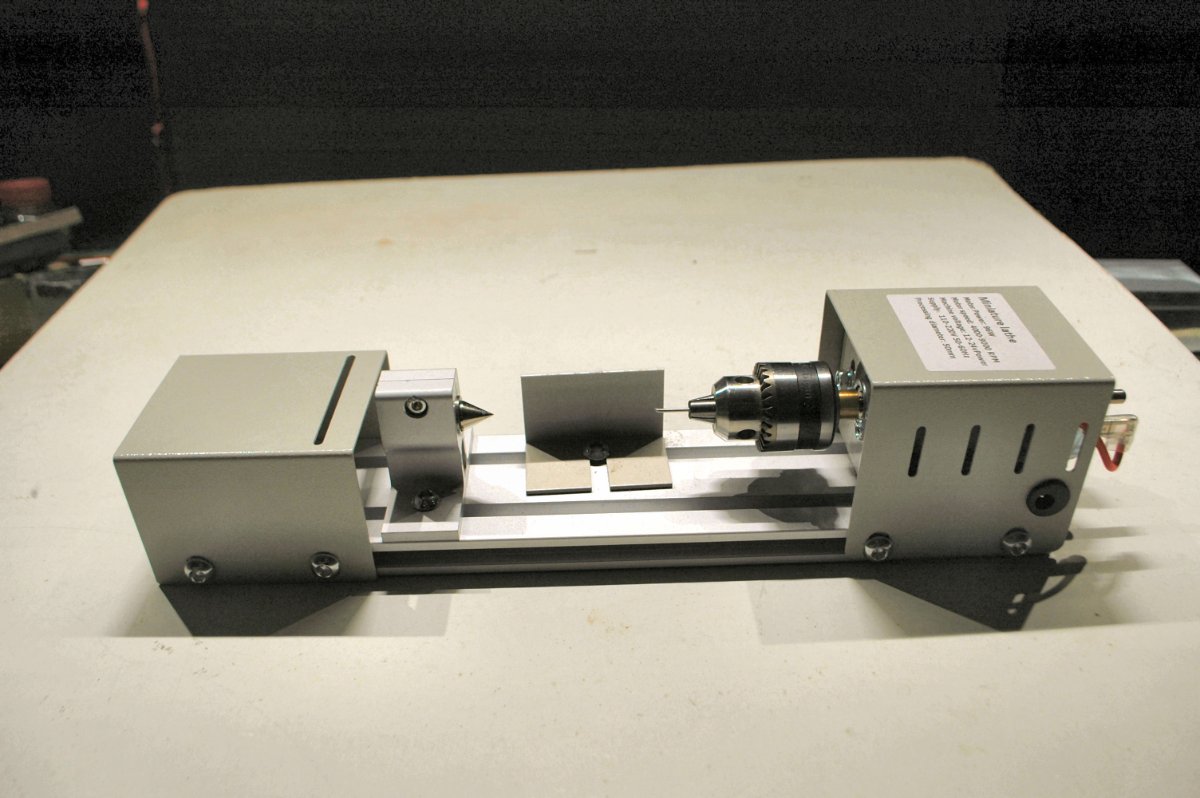

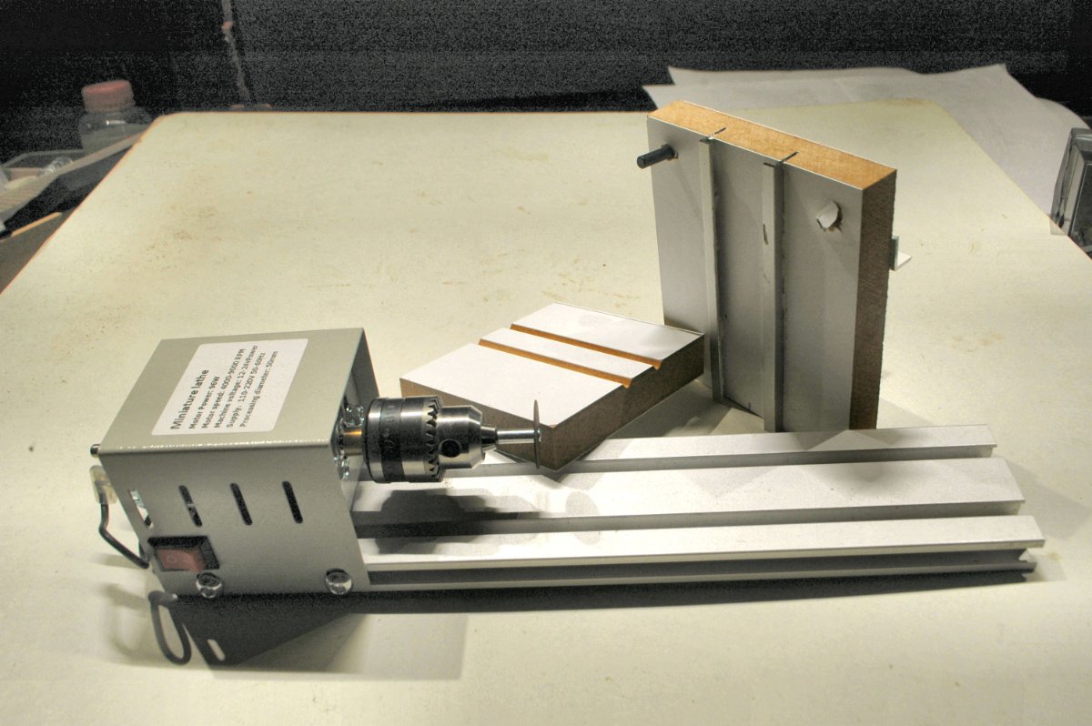

Taka obłupana tarczka spokojnie daje radę wypiłować szczelinę w nożyku do cyrkla. Co prawda ostrze jest zbyt mało spiczaste i powoduje to problemy przy wycinaniu kółek w tworzywie, ale o tym przekonałem się po fakcie. To zdjęcie to zapowiedź kolejnego odcinka rozpoczynającego sagę z turbosprężarkami General Electrics.
