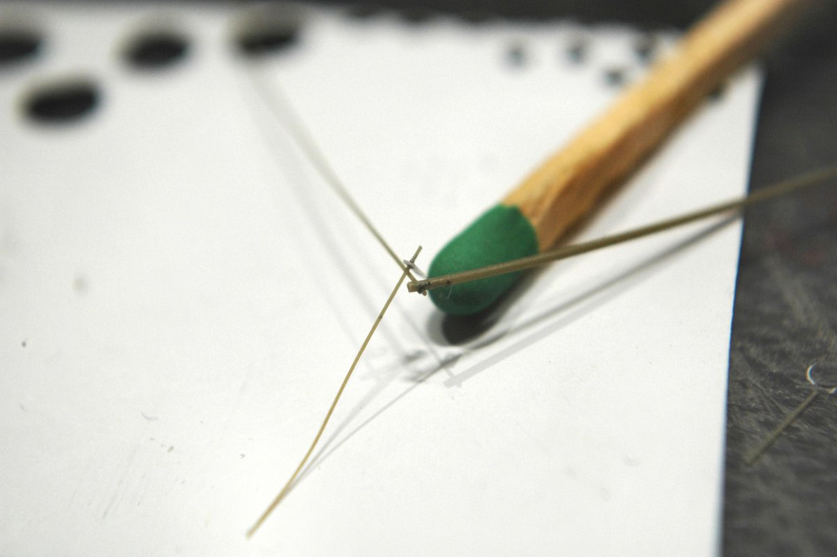

2 godziny temu, greatgonzo napisał:
A ja, oczywiście, musiałem pozrywać krzyżowe w kolanie, żeby zdobyć te igły... .
Wielkie projekty wymagają poświęceń od swoich twórców

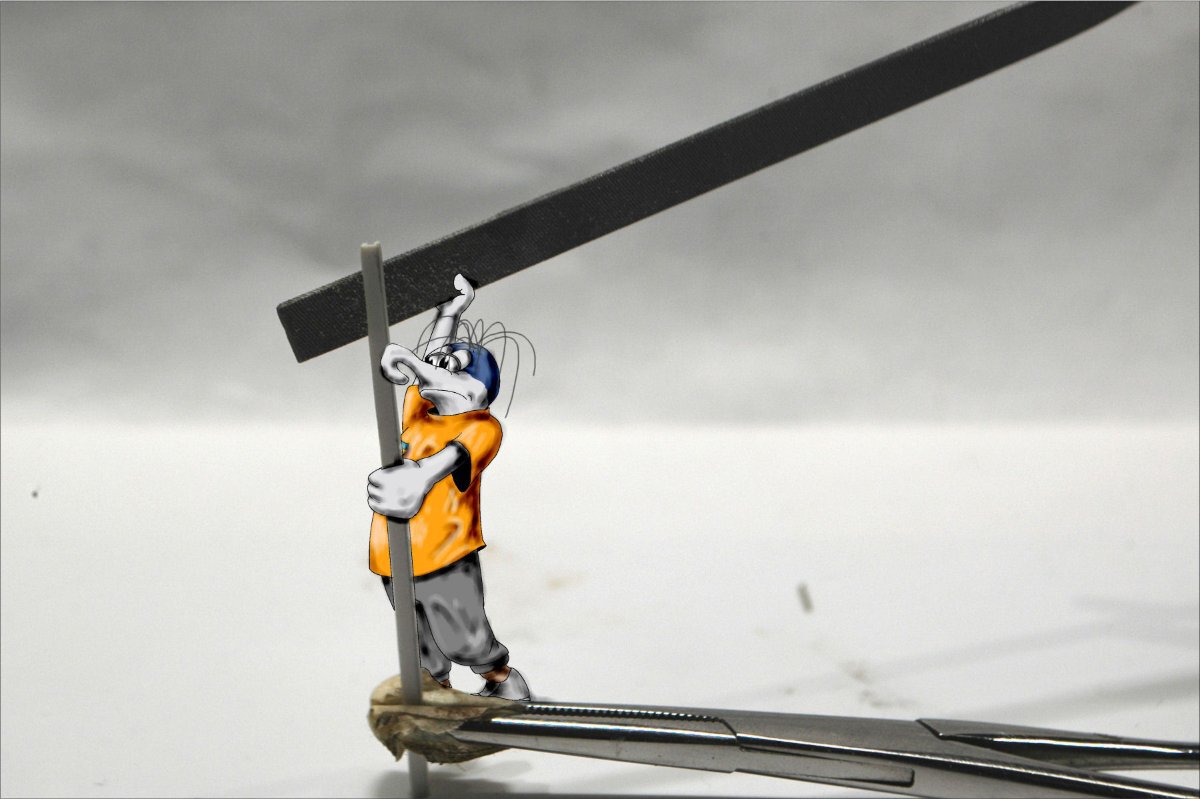

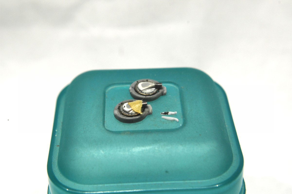

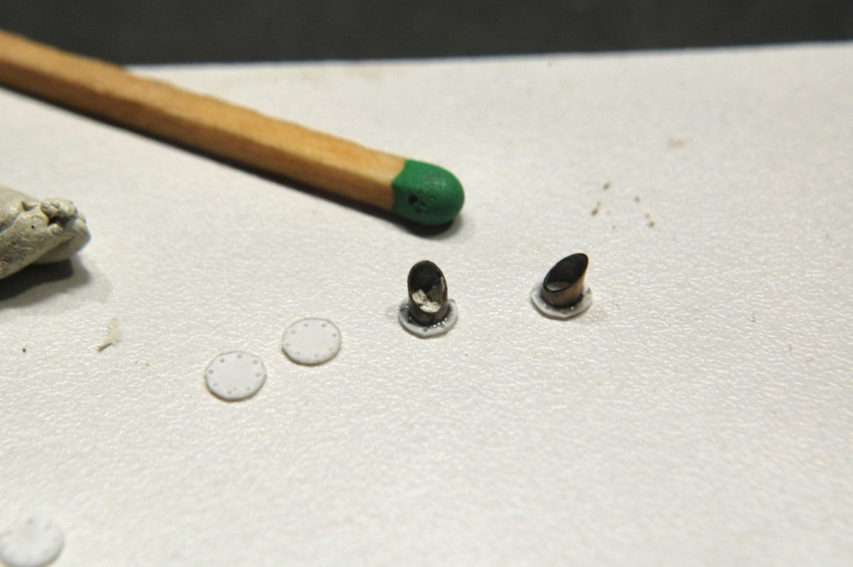

Kolejne elementy kopułek chłodzenia.

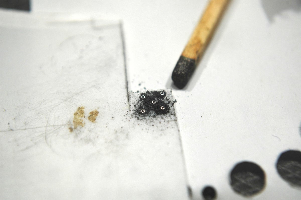

Te szajbki wymusiły, wspomniane wcześniej, usunięcie gniazd wydechu,. Po prostu brakowało miejsca. Tym razem wiadomo było już, że rurka do utworzenia tego gniazda jest zbędna, bo przepustnica w wydechu i tak zasłoni wszystko co pod nią, więc robota była prostsza.
Żeby ustawić bazę na korpusie komory spalin, wybity krążek z plastiku 0,25mm został umocowany plasteliną na rurce służącej za przymiar i przyklejony CA. Szczeliny wypełnione ścinkami plastiku i ponownie zalane klejem, po czym zatkane szpachlówką.
Sprężarkowe korpusy znów były ustabilizowane plasteliną, a na zapałce wspomniany ścinek.

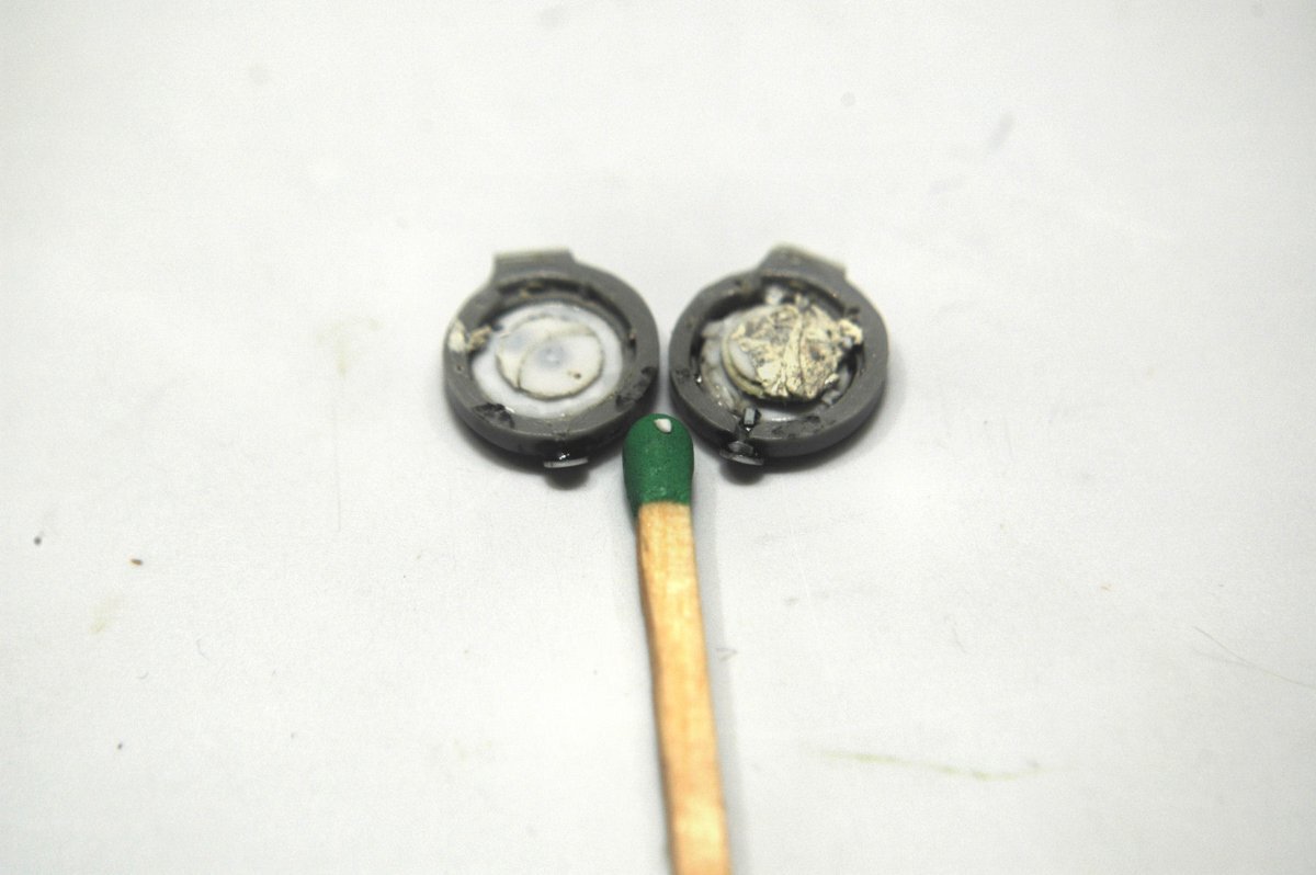

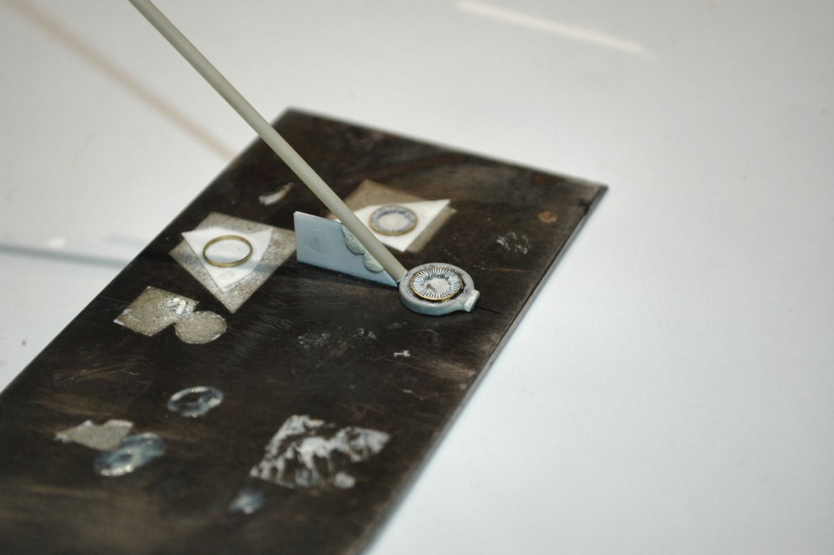

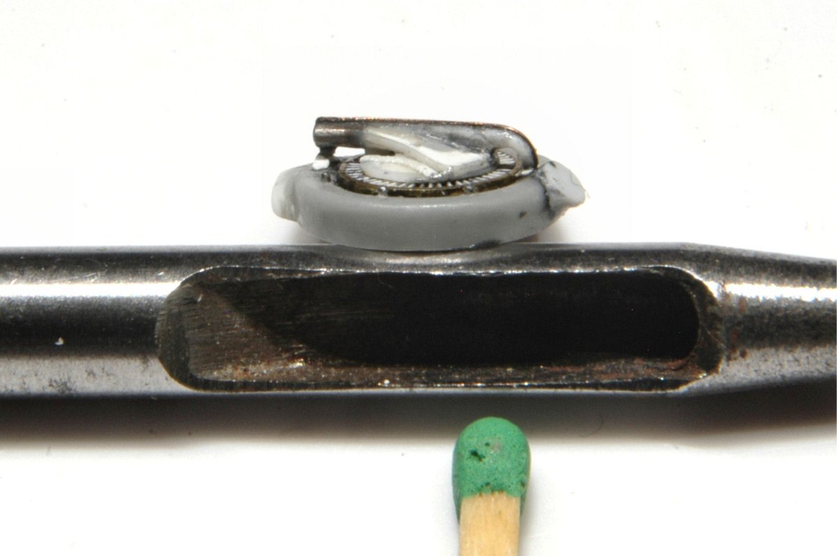

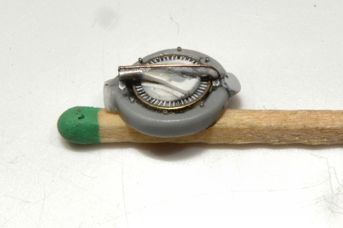

Wyrzeźbione końcówki chwytu powietrza można doklejać do kopułek chłodzenia.
Najpierw powstał modelik do sprawdzenia jak bardzo można liczyć na gęstszy klej CA w kwestii poprawek pasowania.
Modelik powiedział, że można.
Praktyka pokazała, że tez można, ale jedynie wsadzić to sobie, gdzie dzień nie dociera.
Do pozycjonowania przed podlaniem, tym razem rzadkim klejem, posłużyła znów plastelina.
Teraz pozostało uzupełnić braki szpachlówką i szlifować do kształtu.
Po szlifie można przykleić żebro wzmacniające/kołnierz zgrzewu udawany przez cieniutki drucik. I znów trzeba go odpowiednio ustalić, żeby móc złapać kropelką kleju.
Potem jest już z górki.

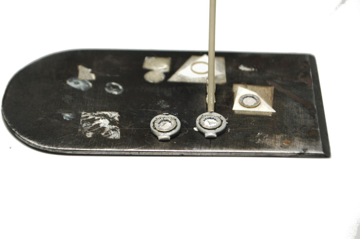

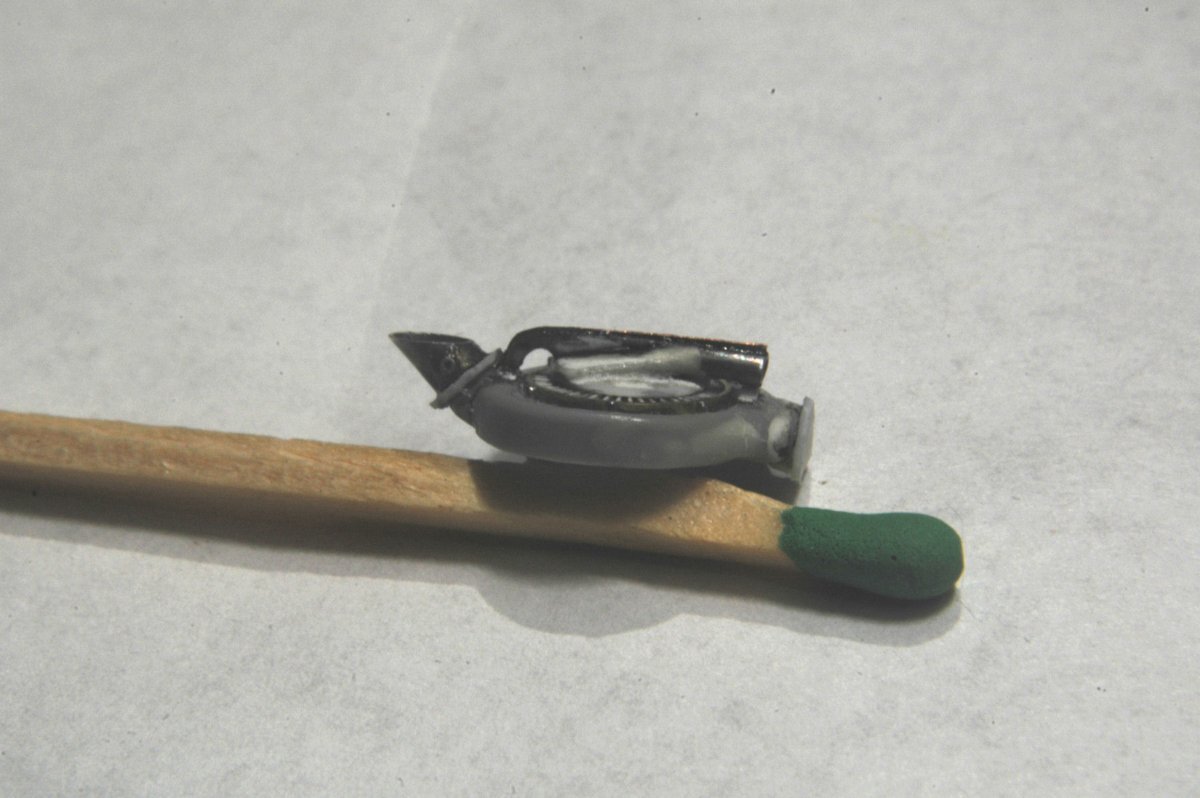

Następny krok, to przyklejenie kopułek do wirnika. Do tej pory wielokrotnie je przymierzałem, ustawiałem na plastelinę na potrzeby różnych działań. Ostateczne przyklejenie to sporo emocji, bo obrys kopułek nie jest idealnie okrągły, ustrojstwo na grzbiecie też nie jest idealnie osiowe itd. Kopułki trzeba przykleić tak, by te drobne błędy nie nawarstwiły się w jeden wielbłąd.
Ustawienie utrudnia to, że gołym okiem widać niewiele, a znacznie powiększające urządzenia wprowadzają swoje deformacje.
Kopułki ustawiłem jak trzeba, a jakże, na plastelinę i podrapałem się w głowę.
A co będzie, jak przyjdę jutro, spojrzę innym okiem i uznam, że wcale nie jest jak trzeba?
W tej sytuacji nie pozostało do zrobienia nic innego, niż porzucić warsztat do jutra i przekonać się co zadecyduje owo inne oko.

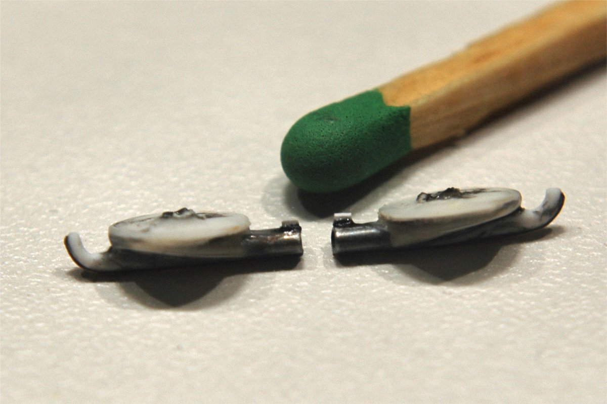

Spojrzenie nowym okiem po czasie, pozwoliło podjąć decyzję o klejeniu.
Tu wyjdzie na wierzch, że wprowadziłem małe zwichrowanie chronologiczne. Przed zrobieniem ostatniego zdjęcia z poprzedniego odcinka powstało to co poniżej. Taka prezentacja wydała mi się bardziej spójna tematycznie.

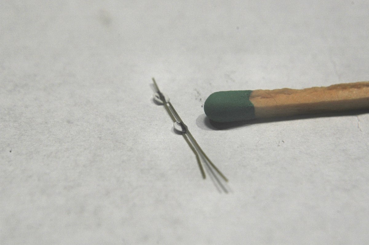

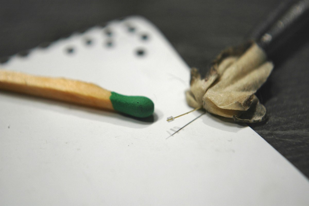

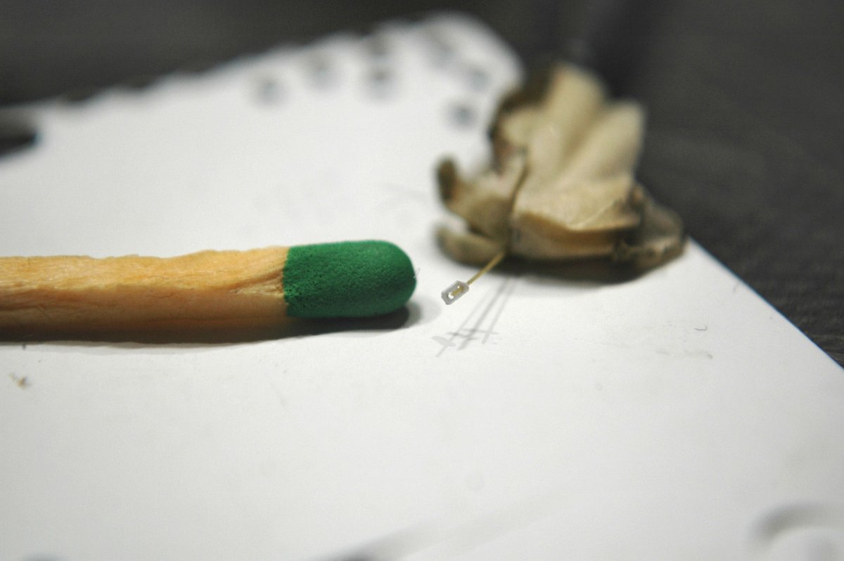

Zatem, zanim klejenie nastąpiło, trzeba było zająć się rzeczywiście małymi elementami. W tym przypadku chodzi o mocowania zespołu chłodzenia. Były one przykręcone do korpusu sprężarki poprzez odpowiednie blaszki mocujące. Z tyłu mała sprawa, bo to tylko kawałek płaskownika. Z przodu niewiele większa, bo też płaskowniczek, tylko zamocowany do pionowej podpórki.
Cóż, kiedy przed przystąpieniem do prac zerknąłem jeszcze raz na fotki, i okazało się, że to coś z przodu, mocowane do podpórki, to niezupełnie płaskownik, a przestrzenny element. W oryginale kanciasty, ale to już mnie przerosło.
Na mikroigle kształtowało się mocowanie, Tu widać próby mające na celu dobranie odpowiedniego materiału. Idzie nawet dostrzec uformowane kształtki, gdy komuś zależy.
Wybrałem plastik 0,1 mm i udało się zrobić takie coś. Idealną powtarzalnością się nie przejmowałem. Przy tak małych elementach, nawet jeśli byłyby obok siebie, to takie różnice nie byłyby istotne, szczególnie, że zminimalizowane klejeniem. A gdy znajdą się w zupełnie różnych miejscach modelu, to nie ma co sobie zawracać tym głowy. Chyba, że ktoś ma parcie na ideał w wielkim powiększeniu. Szacunek mu!
Ale to na serio jest mega małe.
Choć, oczywiście, zależy to od punktu widzenia:

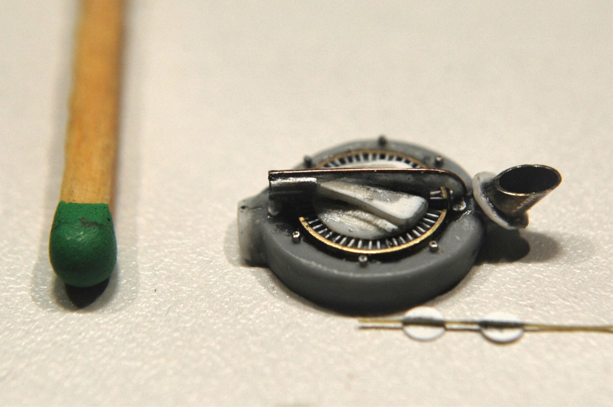

Podpórka z przodu, to chyba najmniejsza część o kontrolowanym kształcie, jaka pojawiła się w moich modelach. Mimo, że rzecz wydaje się prosta, to przyklejenie tego wymagało licznych podejść, bo trafić z tym na miejsce nie jest przy tej wielkości łatwo, a ustalić elementów przed klejeniem nie ma jak.
Założenie jest takie, że podpórki z przodu będą nieco za długie, a tylny element chwytu powietrza będzie za krótki. Blachę mocującą z tyłu będzie można wepchnąć w szczelinę, a podpórka z przodu dociśnie kształtkę mocującą, która zadziała jak sprężyna. To powinno załatwić problem ustalenia elementów przed klejeniem. Muszą być one ustalone, bo przytrzymać się tego nie da, a dotknięcie nawet mikrokropelką kleju to gwarantowane przesunięcie.
To wszystko trochę jeszcze trudniej, bo po przyklejeniu zespołów chłodzenia podpórki, z założenia za długie, trzeba podszlifować do realnych wymiarów elementów, kształtki wstępnie sprężyć i pogodzić się z tym, ze szczelina z tyłu może być za duża i wymagać uzupełnienia klejem.
Tu właśnie przyszedł moment, gdy nowe oko powiedziało, że można kleić. Zespół chłodzenia utrwalił się na sprężarkach, a mocowania trafiły na miejsce.

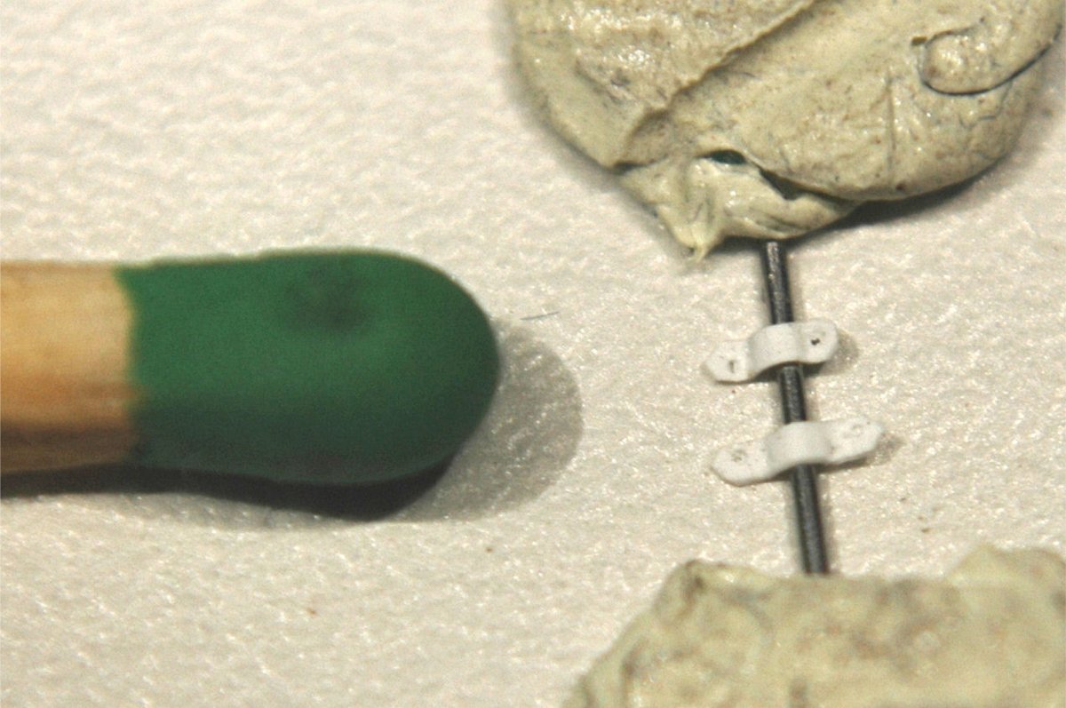

Jako się rzekło zamiast dwóch kołnierzy mocujących rurę będzie jeden. Postanowiłem nawybijać stadko, napunktować imitacje śrub i wybrać ze stadka dwa najlepsze egzemplarze.
W nich poprzewiercać napunktowane otwory i można kleić rury. Oczywiście z przygodami. Jedna się zgubiła i nawet nie wiem kiedy. Gdybym widział, to pewnie bym znalazł bo to stosunkowo spory detalik, ale tak ni w cholerę! Znajdzie się kiedyś, jak się wbije w stopę.
Ale w rury już umiemy, także stres pomijalny.
Trochę obróbki jeszcze toto potrzebuje, ale można już dla frajdy przymierzyć sobie na plastelinę.

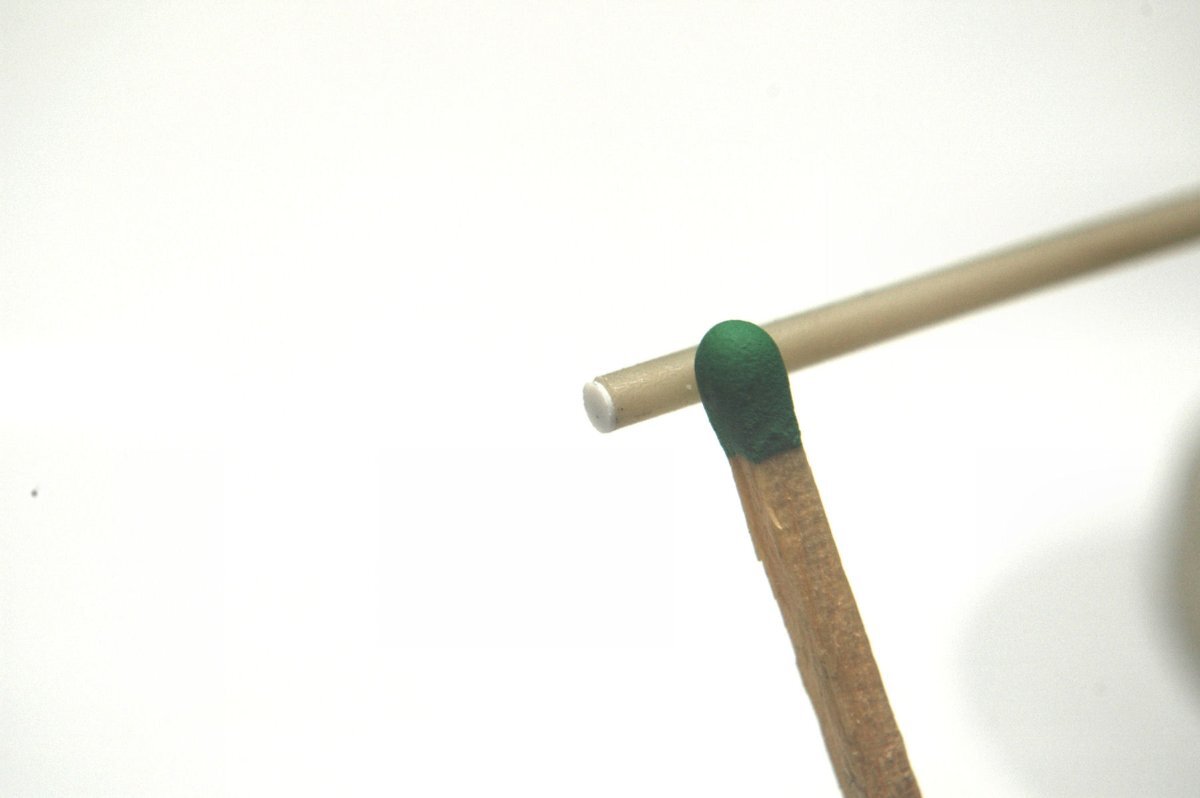

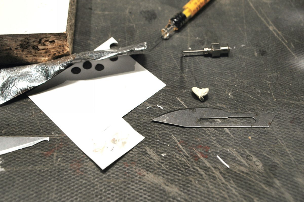

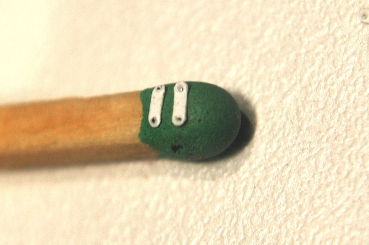

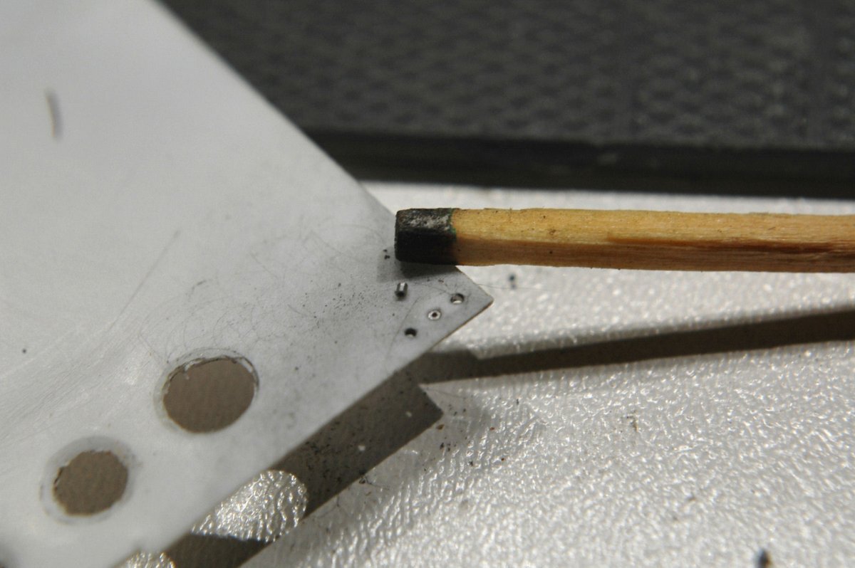

Prace nad przepustnicami rozpoczęło przygotowanie gniazd osi. Wykorzystałem do tego igły 0.45, do strzykawek oczywiście. Igły zostały wstępnie przycięte, po czym wetknięte w otwory wywiercone tą samą igłą w płytce plastikowej 0,5mm.
Teraz można je szlifować do grubości płytki, uzyskując równe, powtarzalne walce. Trzeba ostrożnie, powoli, pozwalając sobie na nieco więcej luzu w miarę szlifowania. I tak trzeba się liczyć, że jakiś fragment igły wyrwie się z gniazda na wolność i warto przygotować więcej niż potrzeba. Igiełki lubią też wystrzeliwać z gniazd przy obracaniu płytki, więc i tu trzeba ostrożnie.
Potrzebowałem cztery, przyszlifowałem siedem, ósma utraciła się w trakcie. Teraz można je było przenieść do takich samych gniazd przygotowanych w płytce 0,25mm. Trzeba to robić takimi etapami, bo zgrubnie docięte kawałki igieł są zbyt długie, by miały szansę utrzymać się w tak mizernych gniazdach podczas szlifowania.
Po wszystkim i utracie dwóch kolejnych elementów, miałem pięć gniazd osi przepustnic. Jedno przepadło w czasie przenoszenia do naparstka magazynowego. Zostały cztery – na styk.
Zatem można montować.

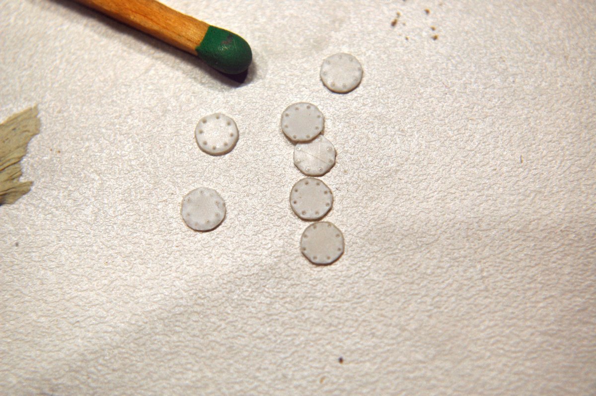

Najpierw idą przepustnice.

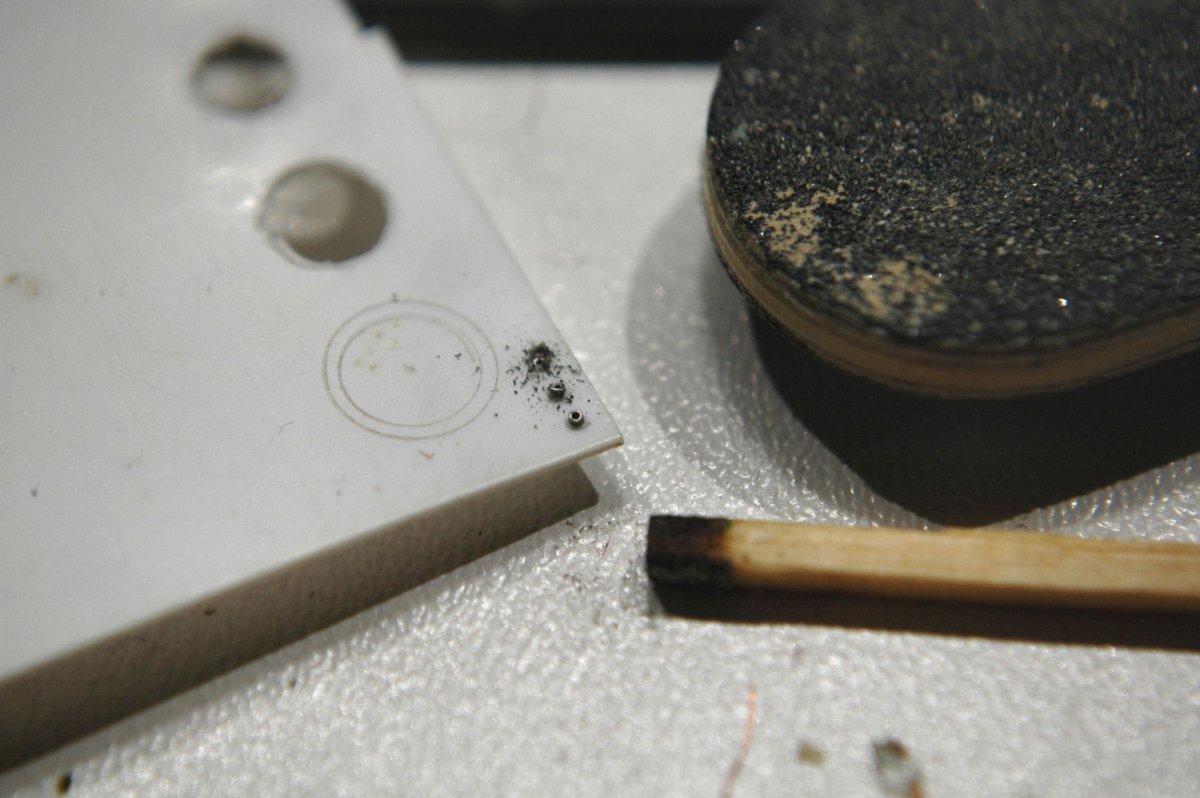

To był jeden z tych zaskakujących momentów przy budowie modelu. Dwie przepustnice, proste szajbki, spodziewałem się może godzinki roboty.
Najpierw wybiłem je tą samą igła, która posłużyła za rurę wydechową. Idealna średnica, co może pójść źle? Krążek, realnie powiększony jeszcze przyklejoną osią, nijak nie chciał dać wetknąć się w rurę. Może podszlifować? Nic z tego.
Zatem nowe, mniejsze. Za małe. No to pośrednie. Fuck! Wyszły takie same jak pierwsze, bo tylko wydawało mi się, że używałem pośredniej wielkości igły do wybijania.
W sumie zrobiłem tych przepustnic ze dwadzieścia, a wybitych krążków nawet nie warto liczyć. I krążki i przepustnice wciąż znajduję na stole. Potem jeszcze pojawiły się próby podklejania jakichś elementów, które miały w założeniu ustalić geometrię położenia przepustnicy. Na zdjęciu wyżej widać taką próbę, przez podklejenie kawałka rozciągniętej ramki. Ostatecznie, przyznaję, przestałem się tym przejmować. Wystarczy, że przepustnica będzie widoczna, nie musi być w idealnie takiej pozycji, jak sobie wymyśliłem. To realnie i tak ledwo widać i sam fakt, że jest musi wystarczyć.
Ale o to by ośka przepustnicy była umieszczona prostopadle do osi sprężarki trzeba było zadbać, co było pewnym wyzwaniem, bo jako się rzekło, ta oś przypomina nieco kręgosłup węża. Takiego wyprostowanego, ale jednak :). No i musiała też przynajmniej robić wrażenie umieszczonej poziomo. Ustawienie tego wymagało trochę powtórzeń. Potem jeszcze chwila emocji z duszą na ramieniu, w obawie, że przepustnica przesunie się przy dotknięciu kropelką kleju i w końcu można było powiedzieć: mamy to.
Nie twierdzę, że była to jakaś katorżnicza gehenna, ale niecała godzinka zamieniła się w dobrych kilka godzin.

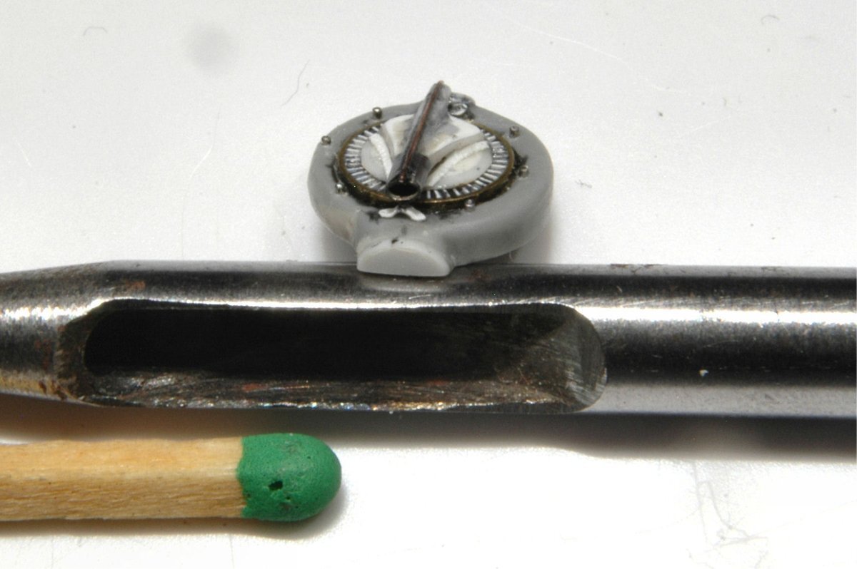

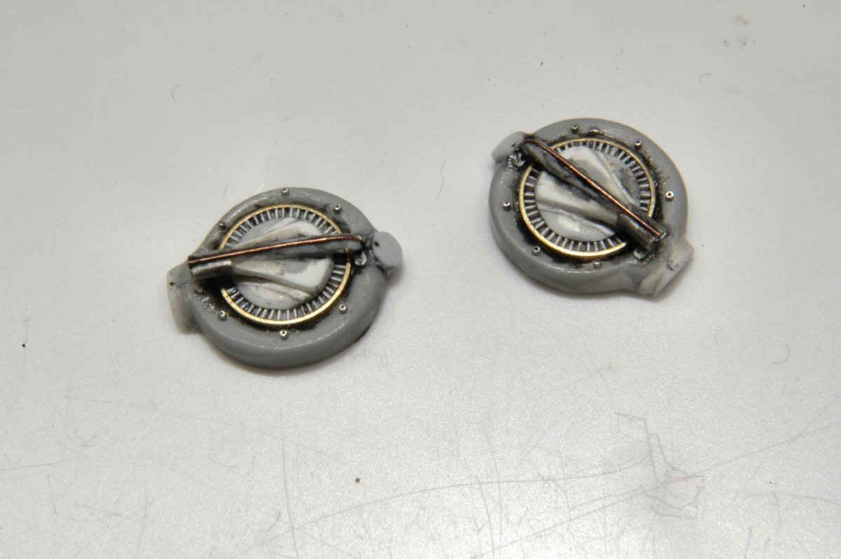

I jak widać, obie sprężarki mają już kołnierze montażowe, łączące je z wydechem w belkach ogonowych.

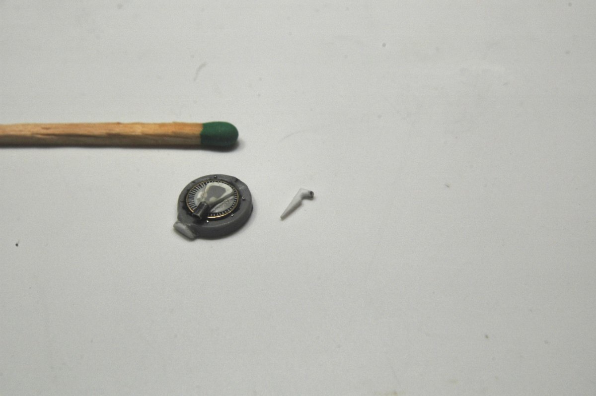

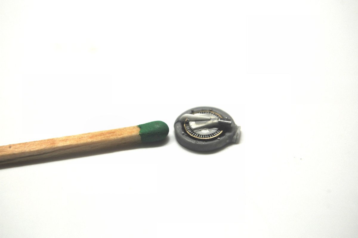

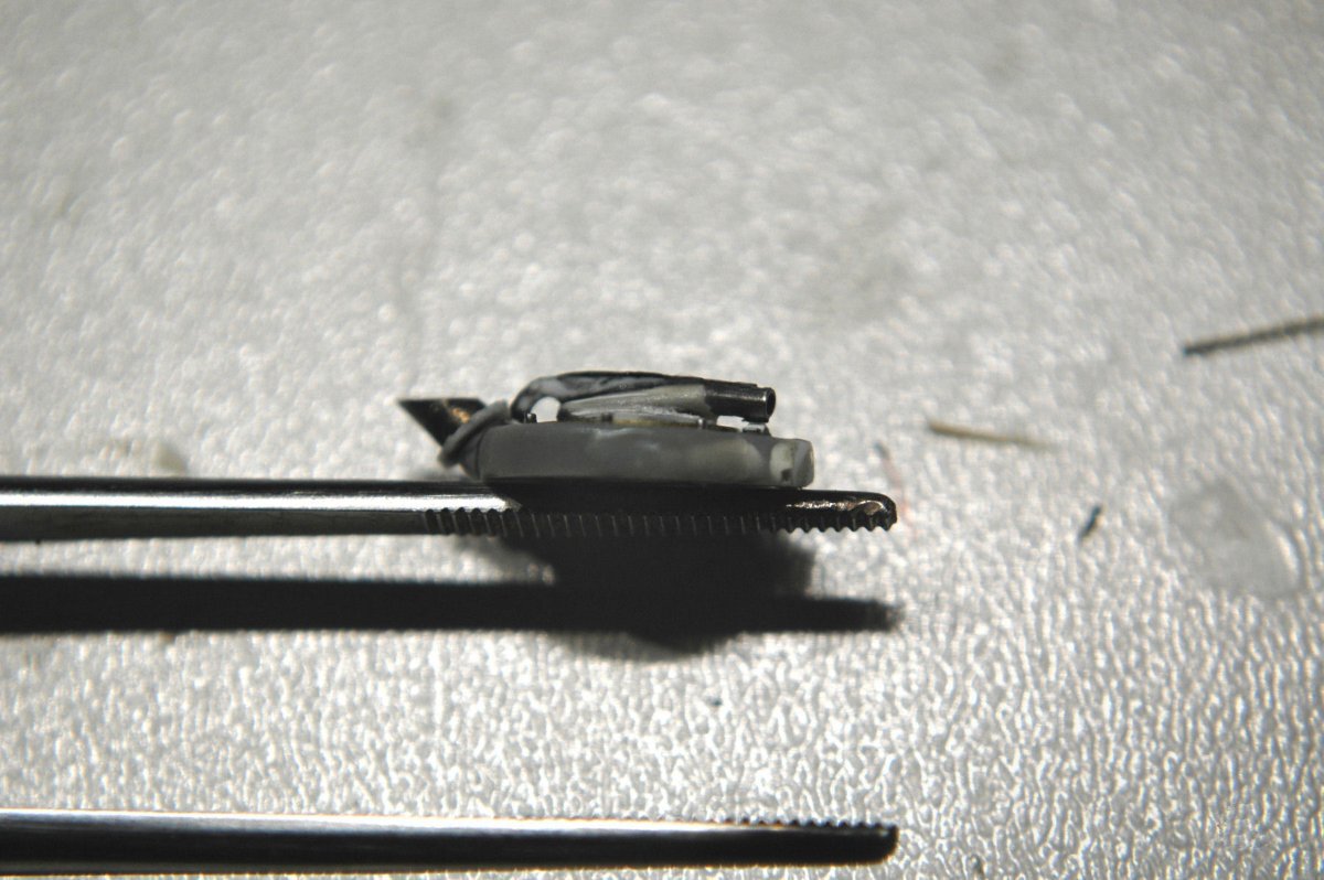

Teraz wypada się do czegoś przyznać. Do tej pory, pokazując sprężarki starałem się fotografować tylko jedną z nich. Na drugiej kopułka nie przykleiła się poziomo, miała zadarty zadek i obniżony nos. Początkowo uznałem, że to jest wada, z którą będę żył licząc, że będzie niezauważalna. Ale ostatecznie zwyciężyła opcja: poprawiamy.

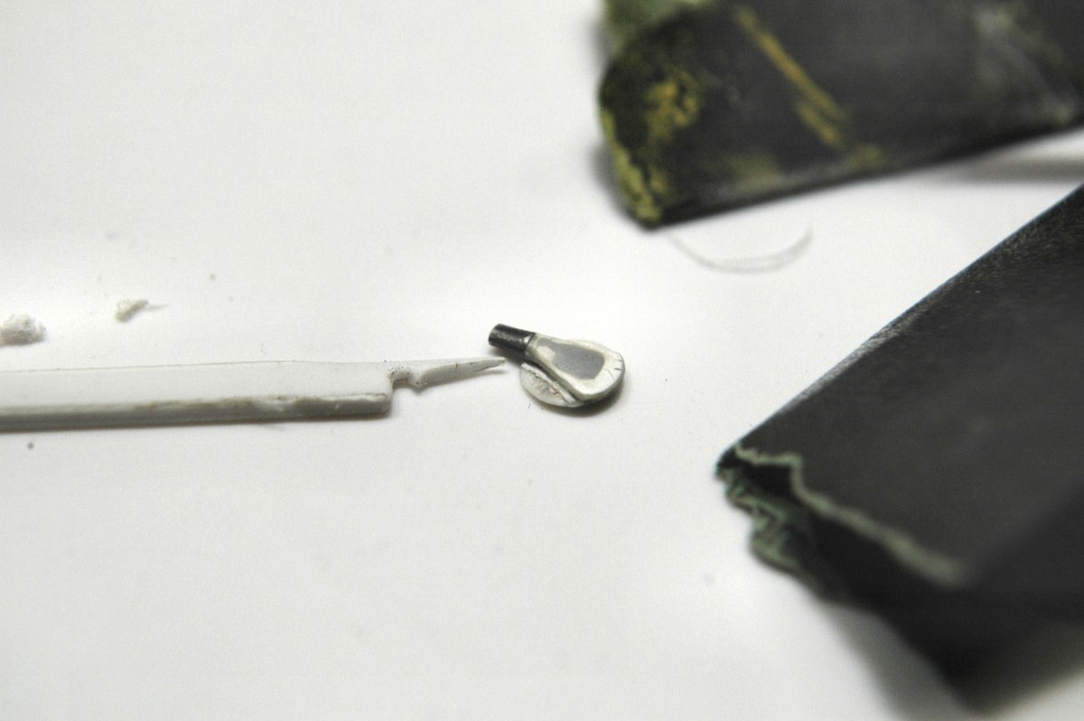

Drucik imitujący spaw został zerwany, resztki CA zeszlifowane, podobnie jak tylny most chwytu powietrza. Zadarty zadek zniknął, ale obniżony nos został. I tu nic nie dałoby się zrobić, bez rozrywania elementu. No to trzeba było oszukać. Polegało to na podniesieniu drucika imitującego spaw na nosie i wypełnieniu szczeliny klejem.
Na zdjęciu widać sprężarkę z zeszlifowanym już zadkiem, ale z drucikiem zerwanym po raz drugi. Tym razem stało się to niechcący podczas pracy. No i wersję ostateczną. Z taką już przeżyjemy.
Można zatem zabrać się za finalne wygładzanie szczegółów sprężarki. Po prawdzie to trzeba było to zrobić wcześniej, bo teraz obawiałem się trochę, że wełna metalowa może urwać gniazda osi przepustnic. Ale nie bardzo, bo wcześniejsze lakierowe połączenia wzmocniłem mikrokropelkami CA. Sam lakier to nie na moje nerwy :).

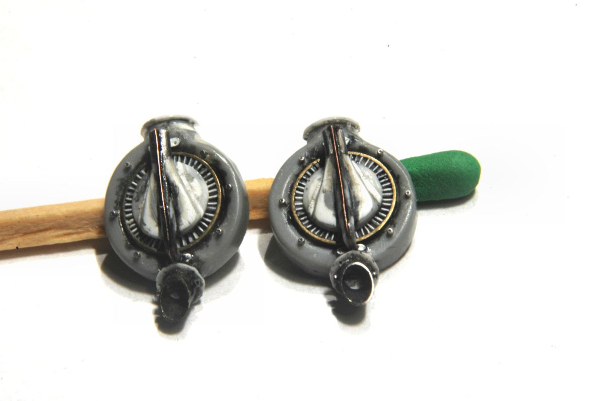

Zostało zająć się elementami napędzającymi przepustnicę wydechu, Była ona sterowana krzywką mocowaną do płaskowniczka, który z kolei łączył się z osią tak, by utworzyć dźwignię.
Płaskowniczek z dwoma dziurkami – furda! Ale czy uda się przewiercić plastikowy patyczek o średnicy będącej ułamkiem milimetra?
Przewiercić się udało, zatem będzie go można wykorzystać jako gniazdo łączące płaskownik-dźwignię z krzywką sterującą.
Wszystko jest teraz z naddatkami. Do odcięcia i do zeszlifowania. Tylko na razie nie wiem jeszcze jak długa ma być krzywka sterująca. To się właśnie rozstrzyga bojem.
No i zastanawiam się, czy montować już to sterowanie przepustnicą do rury wydechowej sprężarki, czy wstrzymać się. Z jednej strony chciałoby się nagrody w postaci widoku ukończonego zespołu sprężarki, z drugiej – tak delikatne szpejki maja ogromną szansę na zniszczenie w trakcie dalszej budowy. Trudny wybór!

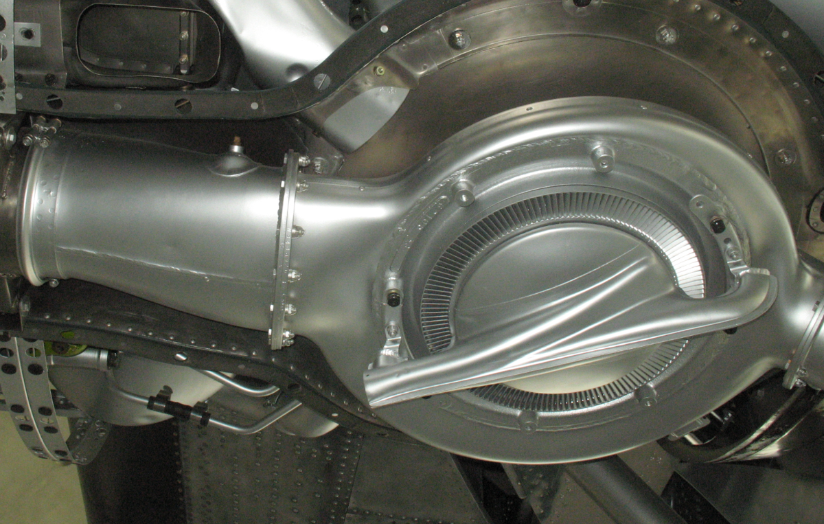

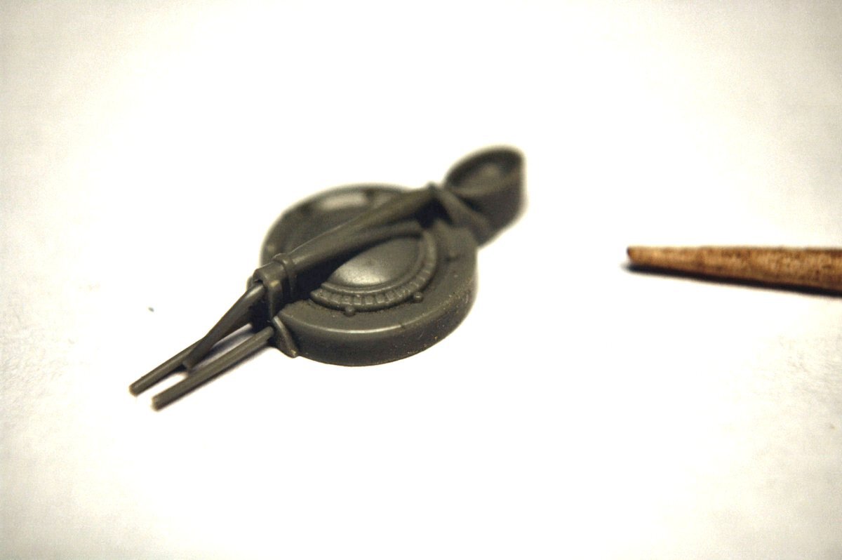

W zasadzie masz powyżej, bo szary korpus to jest oryginalna część z zestawu :).
W ogóle ostatnio doszedłem do wniosku, że w takim konwertowaniu zestawowych elementów znajduję więcej frajdy niż w całkowitym robieniu od podstaw.
Zapomniałem zrobić porządną fotę zestawowej sprężarki. Mam tylko taką. Te wystające patyczki to moja pierwotna wersja waloryzacji sprzed lat.
