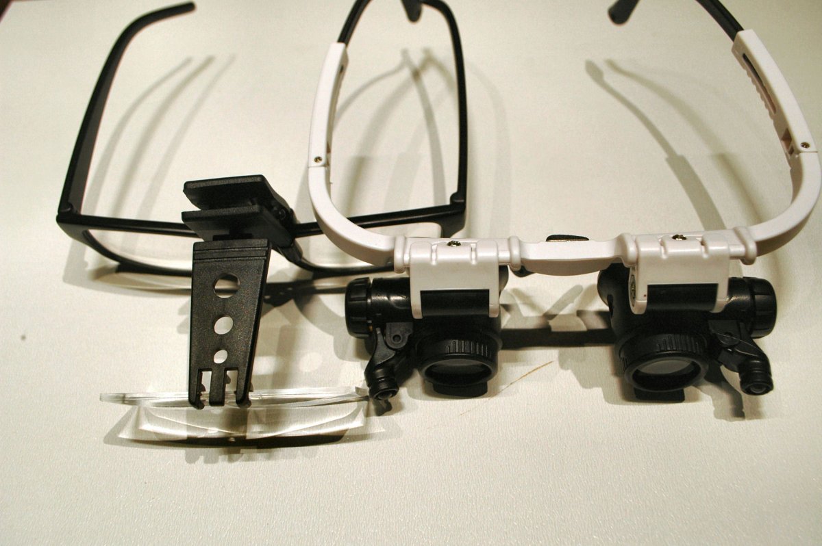

greatgonzo Napisano Sobota o 00:29 Autor Share Napisano Sobota o 00:29 (edytowane) Ach, jeszcze to się schowało: Przez długi czas używałem lupy nagłownej, gdy trzeba było robić coś precyzyjnego i nagich oczu do reszty. Ale to się skończyło i nie wróci. Wciąż lupa nagłowna służyła mi do precyzyjnych prac, ale reszta wymaga już założenia okularów. A że tych pierwszych jest naprawdę sporo, to lupa na głowie siedziała niemal cały czas. Okulary też bo jednak co chwila trzeba zerkać na coś normalnie. Moja lupa była mega ciężka, więc zmieniłem ją na lżejsza, ale na dłuższą metę opaska na głowie wkurzała i choć lżejsze, ustrojstwo jednak ważyło. Poza tym okular lupy zajmował sporą część pola widzenia i normalne zerkanie wiązało się z dziwnymi wygibasami szyją i próbami wysunięcia oczu na szypułkach. Stąd pomysł na lupkę doczepianą do okularów. Chwilę trzeba było przyzwyczajać się do małego rozmiaru lupki, ale po tym usprawnienie jest znaczące. Uciążliwości stały się co najmniej akceptowalne. Dla mnie - całkowicie Si! Biało czarne okulary powiększają tak bardzo, że do pracy w zasadzie się nie nadają, bo ostrzą jakiś centymetr od okulara. Ale świetnie sprawdzają się do kontroli efektów pracy. Pewnie jakaś stacjonarna lupa też by się tu nadała, ale wymaga przestrzeni warsztatowej. Utrzymanie takiego porządku na biurku, by można było korzystać z czegoś takiego w czasie pracy przerasta mnie nieskończenie. Okulary można pizgnąć byle gdzie i nie trzeba tworzyć przestrzeni użytkowej, gdy się chce z nich skorzystać. Co prawda nie da się przy nich skorzystać ze znakomitego argumentu o tym, że niedoróbkę dostrzegło się dopiero na zdjęciu :). Ale też nie trzeba czekać na zdjęcie... . Ale wróćmy może do modelu. Budowa tej sprężarki, wentylatora konkretnie, postawiła mnie w sytuacji, w której musiałem stanąć tam, gdzie moja gęba. Wielokrotnie pisałem o kłopotliwych rzeczach towarzyszących budowie w stylu scratch, polegających na konieczności wykonywania prób, sprawdzania nowych metod, czy znużeniu powtarzającymi się w nieskończoność czynnościami. I tak, z tym wszystkim się zetknąłem, ale jednak w uproszczonym zakresie. Tym razem sprawa wyglądała na dużo poważniejszą, ogarnięcie tematu oznaczało utknięcie w nim na miesiące. A to oznaczało, że będę miał okazję przekonać się czy jestem w stanie sprostać takiemu wyzwaniu. Przyznam się, że wcale nie byłem tego pewien. Ostatecznie sprężarki są już niemal gotowe, ale fakt, że pokonałem jakoś te wentylatory trochę mnie też przeraża, bo jednak chciałbym kiedyś ukończyć ten model :). Przy okazji zmagań z wirnikiem dostałem w różnych miejscach sporo porad i propozycji. Czasami miałem wrażenie, że ich autorzy niekoniecznie mieli okazję sprawdzić swoje pomysły w praktyce, ale nic w tym złego, Pomysł wciąż przecież może być dobry. Z tego pakietu przydały mi się różne idee, które może nie w całości, ale we fragmentach zaadaptowałem do swoich zmagań. Za wszystkie dziękuję. Oto zatem co działo się przez ostatnie miesiące. Kolejne wersje teoretycznie można by robić w części i po takiej części ocenić efekt, skracając czas prób. Być może. Jednak wyłożenie całego okręgu to nie to samo co ułożenie kilku płytek, gdzie łatwiej zachować koncentrację i staranność. Chciałem sprawdzić, czy nie pojawią się jakieś niekontrolowane fuck-upy, a przede wszystkim, jak wyjdzie domknięcie ostatnia płytką. Tego już nijak nie da się sprawdzić, bez zrobienia całości. A w zasadzie nawet dwóch, żeby sprawdzić, czy pierwszy wynik jest powtarzalny. Zatem do dzieła. Wersja z płytkami kładzionymi po skosie. Pierwsza położona jest poziomo bez kleju, a druga o nią oparta i podklejona na krawędzi styku ze ścianką boczną. Pod koniec klejenia płytkę poziomą się usunie, i będzie można wcisnąć się z ostatnią skośną, pod tę pierwszą. Stosowałem też klej na styku płytka/płytka – obawiałem się, że spoina tylko przy zewnętrznej ściance będzie zbyt słaba i część może rozpaść się później przy obróbce. Do układania płytek przydawały się różne narzędzia, ale najczęściej podchodziła wykałaczka. Robota jest dość żmudna, a przynajmniej tak mi się wtedy wydawało :). Ale ostatecznie udało się zrobić taki wirniczek. Po prawdzie, to nawet dwa z bardziej płaskim i bardziej pionowym ustawieniem skośnych łopatek. Nie wyszło to wg mnie źle, ale doskwierała mi nieco grubość zewnętrznego okręgu i trochę jednak mało było tych łopatek. Ale chyba najbardziej to skośne ich ustawienie – w dorosłej sprężarce GE optycznie robią one wrażenie ustawionych pionowo. Nie byłem też zupełnie przekonany do drobnej deformacji zewnętrznego okręgu. Pewnie ukryłoby się to po zamontowaniu w kompresorze, uzupełnieniu o inne detale i malowaniu, bo deformacja jest niewielka, ale gryzło draństwo i nie przestawało. Niepokoiło mnie też falowanie wysokości skośnych płytek względem ścianki zewnętrznej. By to ukryć ścianka musiałaby pozostać wyższa niż łopatkowy okrąg, a to kolejne odstępstwo od konstrukcji oryginału. W głowie kiełkowała już myśl o kolejnej wersji. Takich łopatek nie da się kleić w nieskończoność. Przykładanie, wymienianie, pasowanie, układanie – jedna płytka ułoży się od razu, drugą trzeba układać dobrych kilka minut. Przycinanie mikrołopatek też nie robi się samo. A nieuniknione gubienie ich na różne sposoby zupełnie nie pomaga. W żadnym razie to nie jest robota na jedno posiedzenie. Na szczęście, przy modelu zawsze jest coś do zrobienia i gdy już poziom skupienia spadnie poniżej przyzwoitości, można robić inne rzeczy. Edytowane Sobota o 00:32 przez greatgonzo 2 Cytuj Odnośnik do komentarza Udostępnij na innych stronach More sharing options...

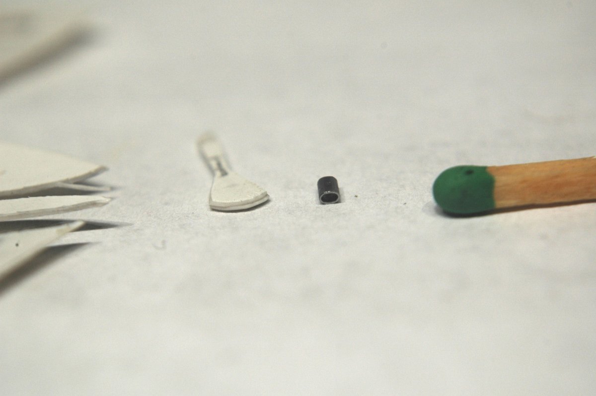

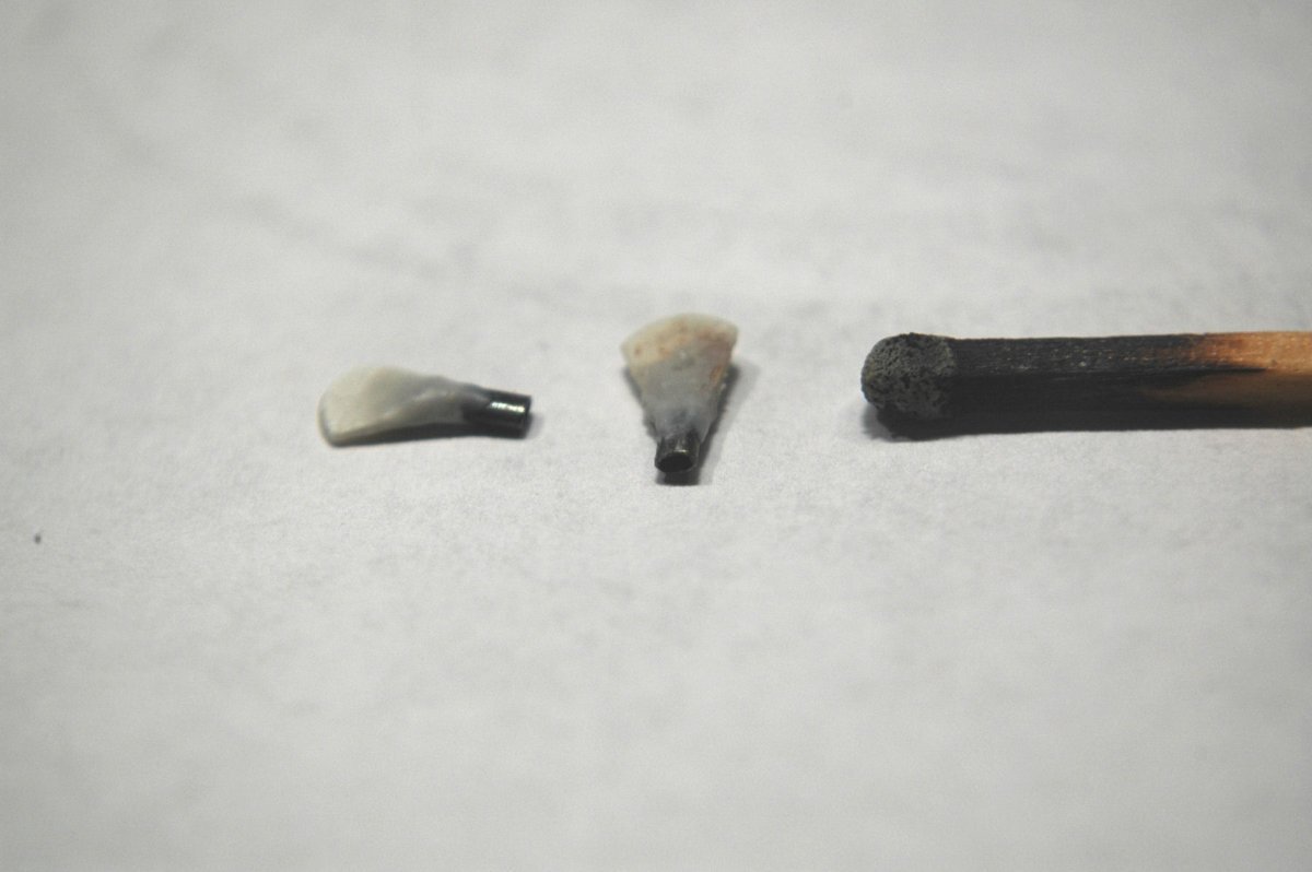

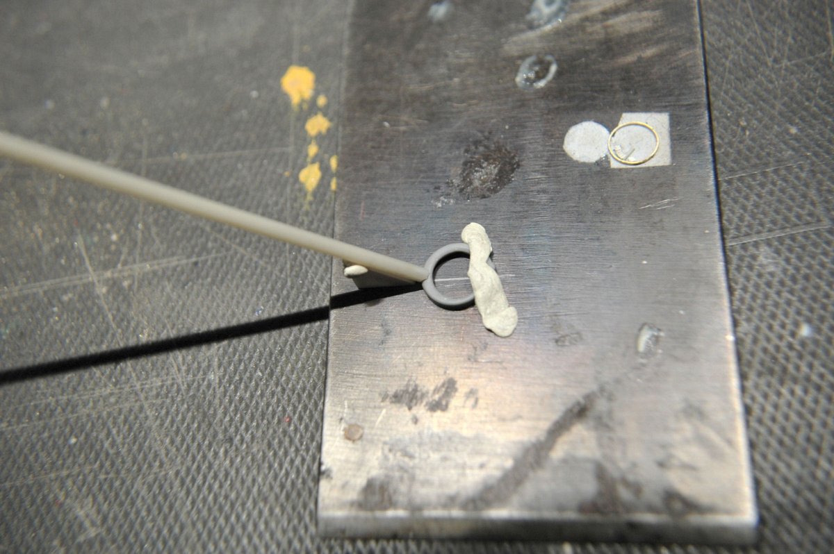

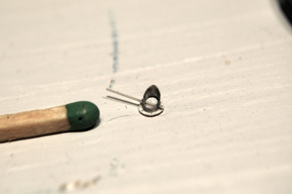

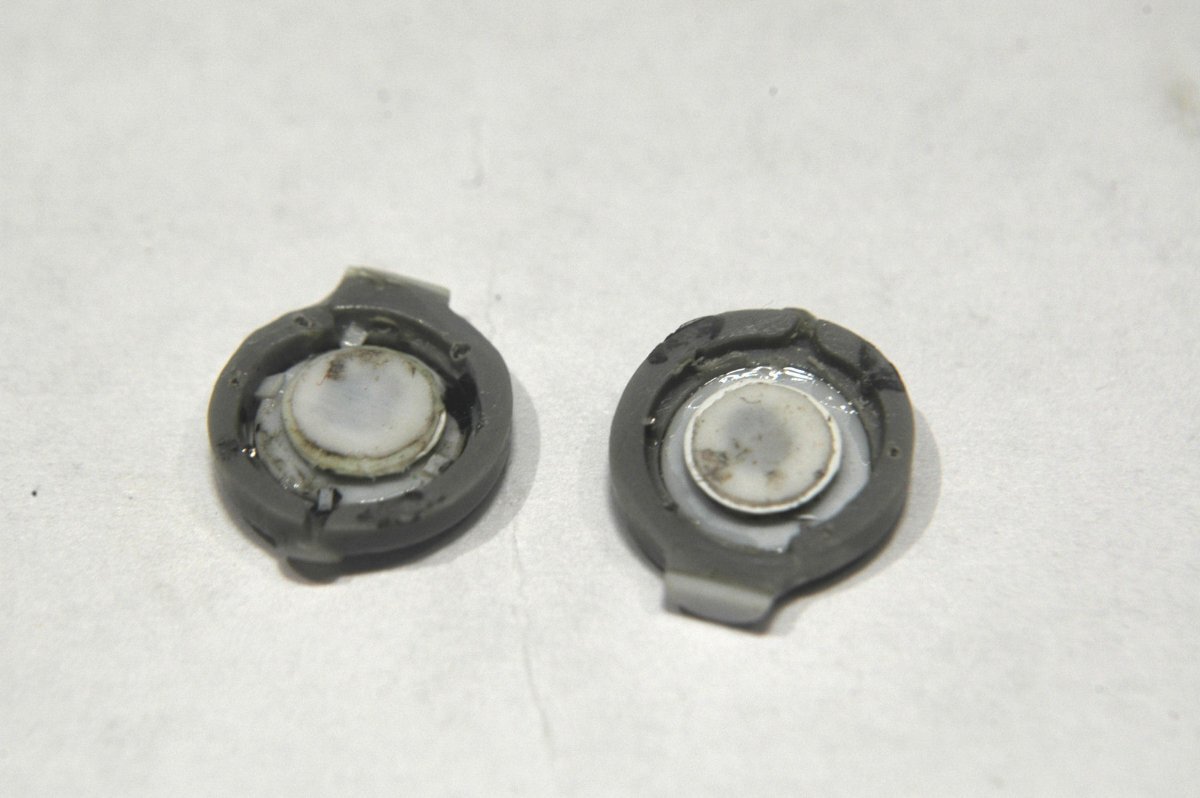

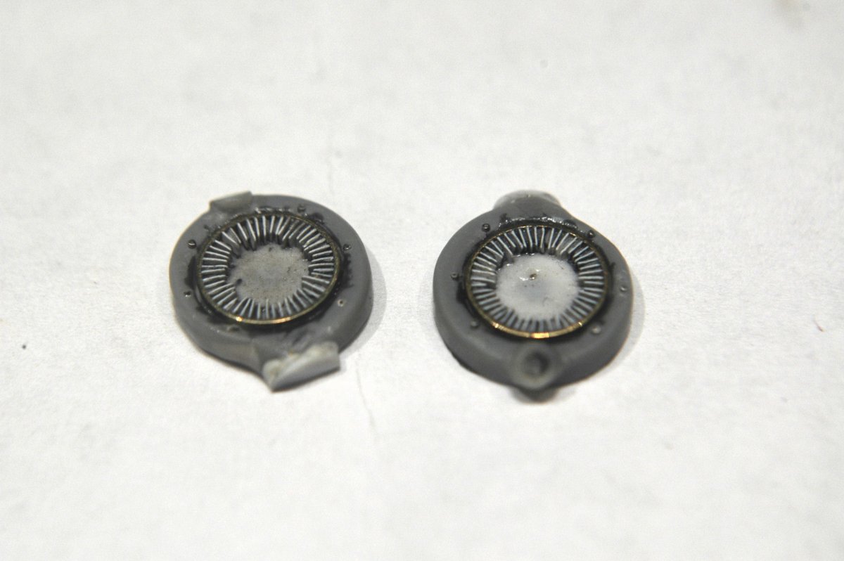

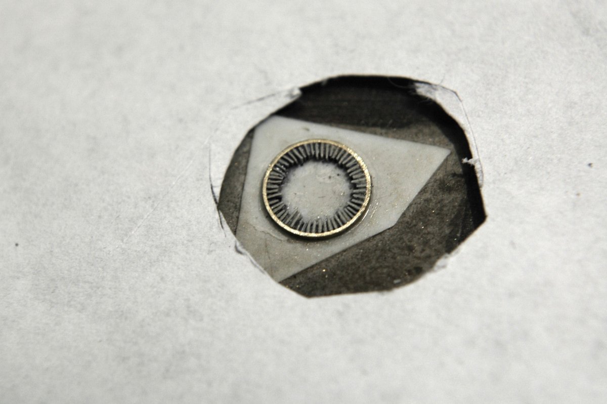

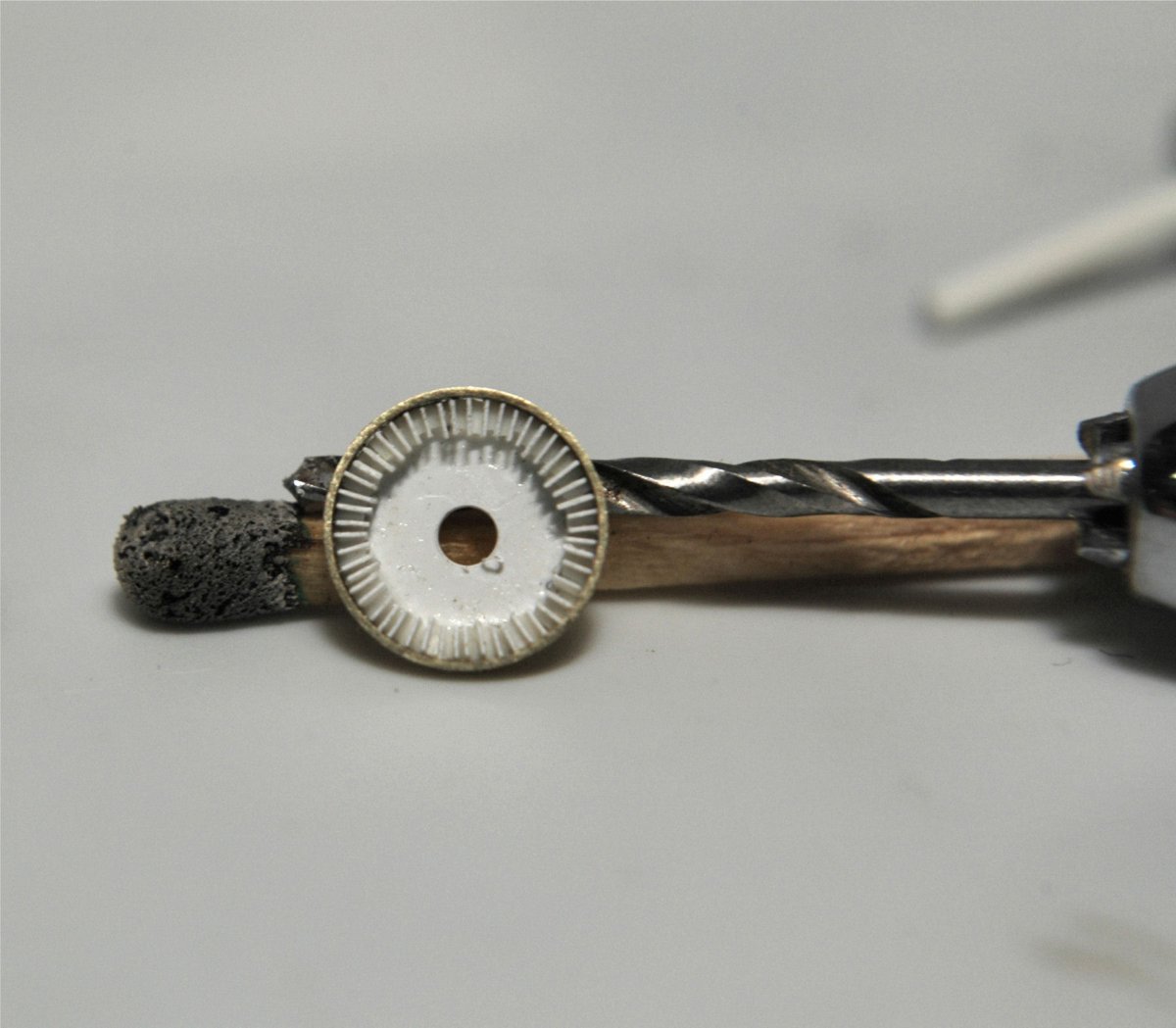

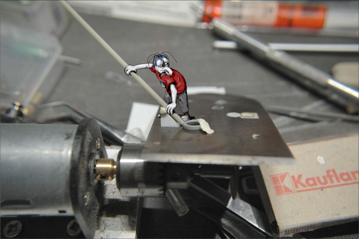

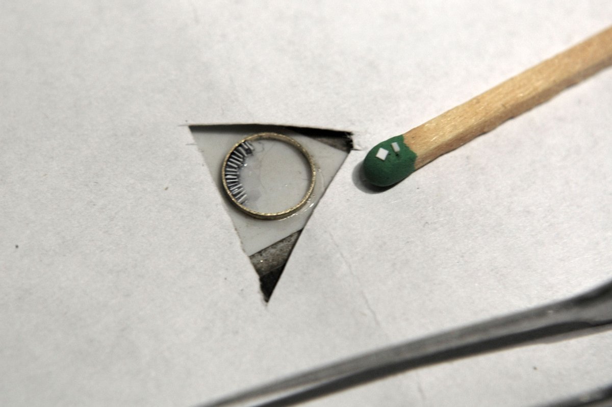

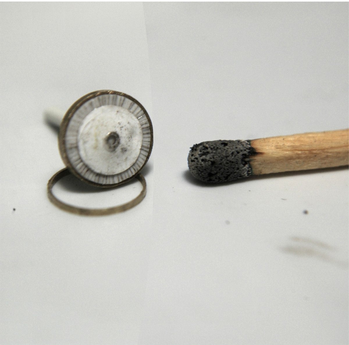

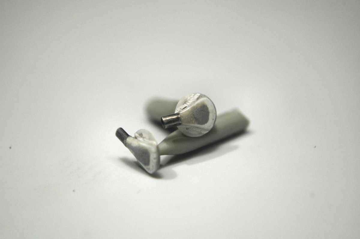

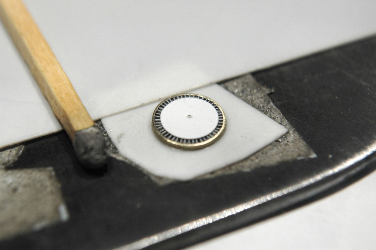

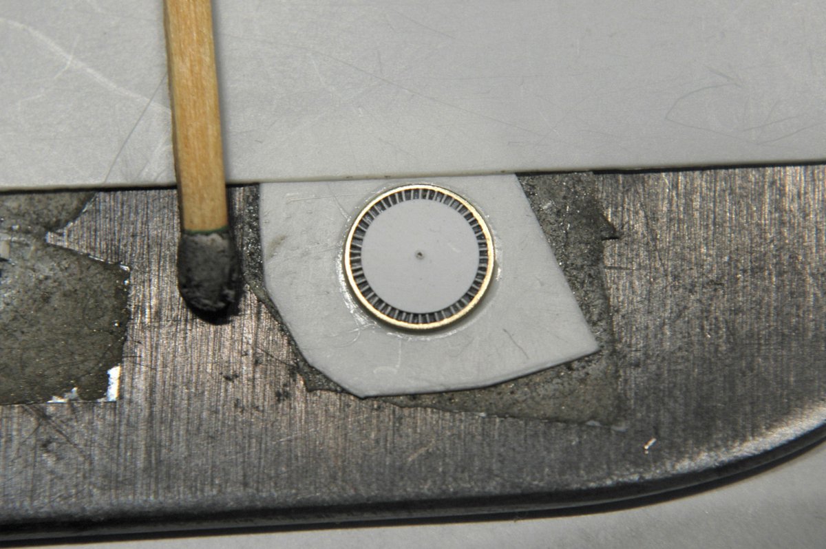

greatgonzo Napisano Poniedziałek o 14:48 Autor Share Napisano Poniedziałek o 14:48 (edytowane) Kiedy składałem ostateczne wersje wirników sprężarki miałem gdzieś w tyle głowy wrażenie, że gdy przyjdzie do zamieszczenia tego etapu budowy w formie relacji na forum, będzie to co najmniej kilka odcinków. To wrażenie było raczej uzasadnione, bo jak nie mieć takiego, kiedy siedzisz sobie przy warsztacie i kleisz łopatkę za łopatką, a na świecie czas toczy swoje koła tak, że zmieniają się pory roku, śniegi topnieją dając przyrodzie szansę, do odrodzenia się, bucha pełną zielenią wiosna i przychodzą letnie upały. Ale ostatecznie to tylko dwa wirniczki, dwie części do zamontowania. Cała historia, jak długo by nie trwała, spokojnie mieści się w jednym poście. Ale chociaż słowem można próbować oddać co działo się w tym czasie, Stwierdziłem, że potrzebuję jednak solidną bazę wirnika i sprowadziłem z chińskiego kraju mosiężną rurkę o odpowiednim przekroju. Wybór średnic jest naprawdę spory i nie ma problemu z dobraniem odpowiedniej. Wybrałem możliwie cienkościenną, choć oczywiście to pojęcie nabiera innego znaczenia, gdy spojrzymy na element w skali. Powiedzmy zatem, że akceptowalnie cienkościenną :). Z rurki przyciąłem pierścienie, które miały być zewnętrzną ścianą wirnika. Ciąłem używając do stabilizacji jedynie szkiełka, oka i ramienia. Pokazane wcześniej urządzenie pojawiło się później , albowiem, urodziny mam w kwietniu. Ale te cięcia miały niewątpliwie wpływ na wybór prezentu i jego modyfikację. Docinane ręcznie pierścienie wymagały obróbki ścieraniem, by usunąć krzywizny i uzyskać odpowiednią wysokość części. Mniej więcej w tym czasie, jak piorun z jasnego nieba, objawił się Marcin Witkowski, który zasugerował by wirnik wykonać metodą wyciskania. Marcin w dziesięć minut przygotował taki zgrubny wirnik i o mało szlag mnie nie trafił! No bo jak to, ja tu bohatersko kleję jakieś mikroelemenciki, a tu niby można wycisnąć wirniczek w kilka minut?! Szlag, szlagiem, a ciekawy pomysł trzeba przetestować. Z noża przyszlifowałem sobie odpowiednie narzędzie i może nie w parę minut, ale w godzinkę zrobiłem sobie taki element. Na kiju kopułka systemu chłodzenia, uzyskana przez uciskanie krążka o grubości 0,1mm narzędziem z półkolistą końcówką. Krążek tak cienki, bo w założeniu ma ułożyć się na nierównościach pierścienia łopatek. Wyszedł właściwie stożek, ale przy skali, i dodatkowym ustrojstwie, które ma się na tej kopułce pojawić, to zupełnie bez znaczenia. Co nie zmienia faktu, że pomysł okazał się być zupełnie z dupy. Marcinowa metoda świetna! Gdyby popracować nad nią, zrobić kilka podejść by dojść do wprawy (w kilka godzin, nie miesięcy!), można uzyskać bardzo atrakcyjny element. Jasne, z wadami, bo znów będziemy mieli łopatki ułożone po skosie, ale za to ich ilość może być przeogromna, dając całkowicie zadowalający efekt w piździec. Jednak Marcin w luźnym komentarzu dorzucił od niechcenia uwagę, że przy tej metodzie nie byłoby efektu otworów na przestrzał. I ten durny przestrzał nie dawał mi spokoju. Postanowiłem, że jednak będę kontynuował sprawdzenie swojej nowej metody. Ta polegała na naklejeniu mosiężnego krążka, na cieką, ale sztywną płytkę hipsu i układanie po obwodzie łopatek z plastyku 0,1mm, przedzielonych dystansem 0,25 mm. Dystans miał być wyraźnie niższy niż łopatka, by w gotowym elemencie dać efekt dziury na przestrzał. Na zapałce leżą łopatka i przekładka. Elemenciki przenosiłem pincetą, pozycjonowałem w pierścieniu i podlewałem mikroilością cienkiego kleju Tamiya. Ta mikroilość to rzecz umowna, ale istotna. Kleju ma być jak najmniej, ale minimalna ilość oznacza, że po prostu nie da się zobaczyć, że coś się w ogóle zaaplikowało. Zatem trzeba trochę więcej niż minimum. Trzykrotne ocieranie pędzelka o krawędź klejowego słoiczka dawało mniej więcej dobry rezultat, ale tutaj mniej więcej oznaczało tolerancję, która sprawiała, że można było nic nie przykleić, albo zalać pół pierścienia. I to był problem, bo nadmiar tego kleju zwyczajnie topił elementy. Dlatego zrezygnowałem z uzyskania efektu ilościowego w piździec. A próbowałem. Niestety, przy przekładkach ciętych z arkusza 0,1mm nie byłem w stanie zachować odpowiedniej dawki i klej topił całość w bezkształtną masę: Musiałem zważyć swoje priorytety i ostatecznie uznałem, że eksperyment będzie kontynuowany. Efekt na przestrzał jest dla mnie ważniejszy niż efekt w piździec i ten ostatni zostanie zastąpiony efektem dużo, dużo. Na początku rzecz była dość przerażająca. Ta koncepcja sprężarki to coś akurat dla modelarzy, którzy lubią podliczać ilość części w elemencie, bo w tych wirnikach to szło już w setki. Przy przekładkach można było być odrobinę mniej starannym, ale naprawdę odrobinę. Przy łopatkach, trzeba było dbać o to, by kontrolować promienistość ich ułożenia. Elemenciki są tak drobne, że grawitacja przestaje mieć znaczenie, a zastępują ją upierdliwe na każdym kroku zjawiska, jak sądzę, elektrostatyczne, sprawiające, że łopatki i przekładki chcą żyć własnym życiem. Aplikowany klej niemal zawsze przesunie przyłożony element, którego nie ma jak przyblokować i konieczne jest poklejowe pozycjonowanie. Dlatego niezbędne jest użycie kleju, który na to pozwoli, a z innych względów, lepiej by był to klej, który znika i nie tworzy gluta. Co jakiś czas uda się przytopić jakąś płytkę i trzeba ją usuwać. W sumie podczas jednej sesji nijak jest przykleić więcej niż kilka zestawów łopatka – przekładka. Gdy pojawia się znużenie, lepiej odpuścić, bo błędy się nawarstwiają i można narobić dużych szkód. Z tego powodu nie sposób też przeciągać sesji ponad tę godzinę, dwie. No i trzeba się pogodzić z różnymi przygodami. Np. Kichnięcie, westchnienie, czy nawet lekkie uderzenie w stół może sprawić, że gdy sięgamy do pojemniczka (u mnie blister po lekach) po kolejny element, to okazuje się, że wszystkie przycięte płyteczki rozbiegły się wesoło po całym stole. Zapewniam, że przy tej pracy powodów do głębokich westchnień nie brakuje, a jak tu zawsze pamiętać, by wzdychać w odpowiednią stronę? Wypracowałem sobie procedurę, gdzie kleiłem kilka łopatek, po czym przycinałem kolejne. Procent strat przy cięciu też jest znaczny. Elementy wychodzą nie w wymiarze, albo gubią się nagminnie przy przenoszeniu i cholera wie jak jeszcze. Przenoszenie, to też proces, bo de facto trzeba pojedynczo, jako że ta nieszczęsna grawitacja nagle jest na urlopie! Mimo tych wszystkich przeszkód w pewnym momencie stwierdziłem ze zdziwieniem, że nawet polubiłem tę robotę. Człowiek sobie siedział, popijał miętę, kleił plastikowe mikropłytki, muzyczka se grała – fajnie było. W pewnym momencie złapałem się nawet na tym, że obawiam się, że to się kiedyś skończy i będzie trzeba robić jakieś inne, nieznane jeszcze rzeczy :). Tych wirniczków wykleiłem ze cztery, czy pięć. Pierwszy wiadomo, że na straty, dla nauki i wprawy. Kolejne mogłyby już być do użycia, ale niestety, pojawiły się słabości do pokonania. Sama idea konstrukcji modelu wirnika była wyzwaniem dla mnie na tyle dużym, że nie byłem w stanie dorzucić sobie czegoś górką. Z perspektywy czasu rzecz wydaje się być oczywista, czy wręcz głupia, ale na bieżąco myślenie w stylu: i tak robię jakąś syzyfową robotę, więc mogę sobie coś odpuścić jest kuszące jak diabli. Sprawa dotyczyła dyscypliny przy docinaniu i dobieraniu elementów. Na początek zakładałem, że mniej więcej wystarczy. Że pierścień wystający nad łopatki, co jest niezbędne, by ukrywać ich zmienną wysokość, ujdzie mimo, że nierealistyczny, że kopułka się na tym jakoś ułoży, a system chłodzenia na niej odciągnie wzrok, wreszcie, że skala wszystko ukryje, albo usprawiedliwi. Z każdym kolejnym podejściem podnosiłem te standardy. Coś co w kupie mnie przerastało, aplikowane stopniowo było do przyjęcia. I pamiętajmy, że polubiłem te łopatki ;). Cała ta saga skończyła się znienacka, zupełnie bez ostrzeżenia. Wersja z wyśrubowanymi, na moje możliwości, standardami wcale nie była taka całkiem idealna. Łopatki wstawały nieco ponad pierścień, a falowanie ich wysokości było trochę większe niż bym wolał. Nie pozostawało nic innego, jak sprawdzić, czy uda się to przyszlifować. Bałem się tego jak cholera, bo nie wiedziałem, czy tarcie narzędziem nie spowoduje wyginania się, czy wręcz łamania się mikropłytek 0,1 mm. Wzmocniłem jeszcze konstrukcję, podlewając łopatki przy podstawie, od wewnątrz klejem CA. Z duszą na ramieniu zacząłem szlifowanie. Na szczęście konstrukcja okazała się być zupełnie stabilna i szlifowanie przebiegło bez problemu. Pozostała druga cześć zagadki. Szlifowanie tak cienkich płytek może utworzyć na ich końcówkach rodzaj grzybka, optycznie wyraźnie zwiększając ich grubość. Tak też się i stało w tym przypadku. Czy uda się to jakoś zlikwidować? Z pomocą przyszła mi sprawdzona wiele razy wełna metalowa. Zrolowany kawałek tego materiału w kształt wydłużonej kropli wetknięty w patyczek po lizaku poradził sobie i tym razem. To jeden z ważniejszych game changerów w moim warsztacie, podrzucony mi dawno temu przez Gienka. W tym momencie pomyślałem sobie, że skoro udało się z wystającymi łopatkami, to można pójść za ciosem i zeszlifować wszystko jak leci we wcześniej wykonanych wirnikach, z metalowym pierścieniem włącznie. I tak, właśnie znienacka, miałem trzy gotowe wirniki, z których mogłem wybrać dwa, a trzeci pozostawić na majaczącą się gdzieś w wyobraźni budowę modelu P-47. Uzyskane w ten sposób dodatkowe wirniki miały małą wadę. Otóż były cieńsze niż zakładałem , a to oznaczało, że ich montaż w sprężarkach może być nieco kłopotliwy. To jednak był pomijalny kłopot, wobec konieczności klecenia kolejnego wirnika. Gotowe wirniki saute' nie prezentują się zbyt okazale. Zbliżenie wyciąga niedoskonałości, a złe wrażenie potęgowane jest przez niechlujstwo w miejscach, które widoczne nie będą. Wystarczy jednak przykryć wirniczek docelową podstawą kopułki chłodzenia, by uczyniła się modelarska magia. Co złego pozostało po magii kroku pierwszym, będzie się dalej maskować przy kroku kolejnym, który niebawem nastąpi. A tymczasem wirniki można już odcinać od plastikowego podłoża. Edytowane Poniedziałek o 14:54 przez greatgonzo 2 Cytuj Odnośnik do komentarza Udostępnij na innych stronach More sharing options...
Kalor Napisano Poniedziałek o 20:33 Share Napisano Poniedziałek o 20:33 Na trzecim zdjęciu od dołu dwie łopatki masz krzywo, do wywalenia. Żartuję, ładnie wyszło. Jak ciąłeś te łopatki że miałeś problem z wysokością? Cięcie ich dłuższych i danie jakiejś kropki w środku powinno też ułatwić pozycjonowanie, nie? Cytuj Odnośnik do komentarza Udostępnij na innych stronach More sharing options...
greatgonzo Napisano Poniedziałek o 22:27 Autor Share Napisano Poniedziałek o 22:27 Przy tej wielkości nawet minimalna nierównoległość krawędzi paska, skutkuje różnicami wysokości. Czasem płytka przyklei się z jakimś skosem w różnych kierunkach, Klej też potrafi się jakoś nawarstwić. Dłuższe paski wg mnie nic nie dadzą. Będą się giąć jak dzikie. Promieniste układanie na oko wystarcza, tyle, że czasem nie udaje się tego utrzymać i potem trzeba żyć z dwiema krzywymi łopatkami. 1 Cytuj Odnośnik do komentarza Udostępnij na innych stronach More sharing options...
