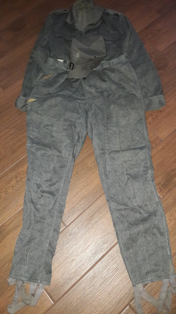

Jeżeli można wtrącić swoje trzy grosze, to żołnierz na zdjęciu:
Panterka starego wzoru z naszywkami na ramieniu służącymi do przenoszenia w "polu" zapalników granatów
spodnie "rurki" bez jednej bocznej kieszeni czyli krój z przed 1987 r. obok kciuka prawej dłoni widać górę kieszeni bocznej, na drugiej nogawce tego nie ma
pas żołnierza (milicjanta) zawodowego
spodnie "sprane " a wiec jaśniejsze od panterki wskazują na żołnierza służby czynnej
rogatywka typ "miękki" bez usztywnienia wewnątrz, praktyczniejsza ale mniej trwała
kolor, powinny być bardziej niebieskie albo szare niż wojskowe, gdzieś miałem takie spodnie, jak znajdę mogę porównać zbiorczy kolor ze wzornikiem FS
