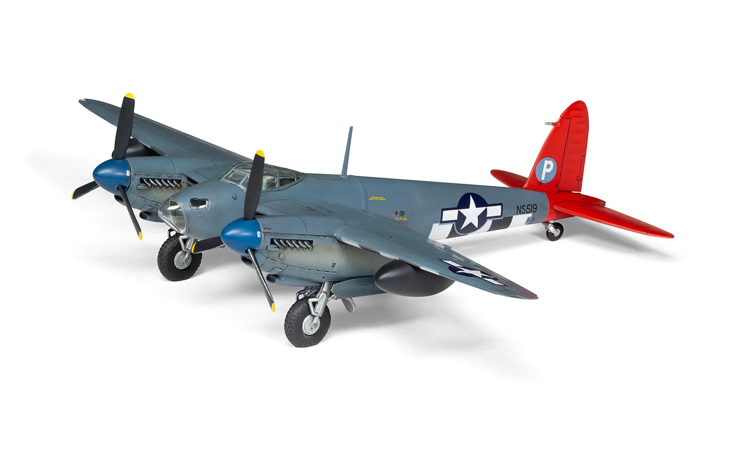

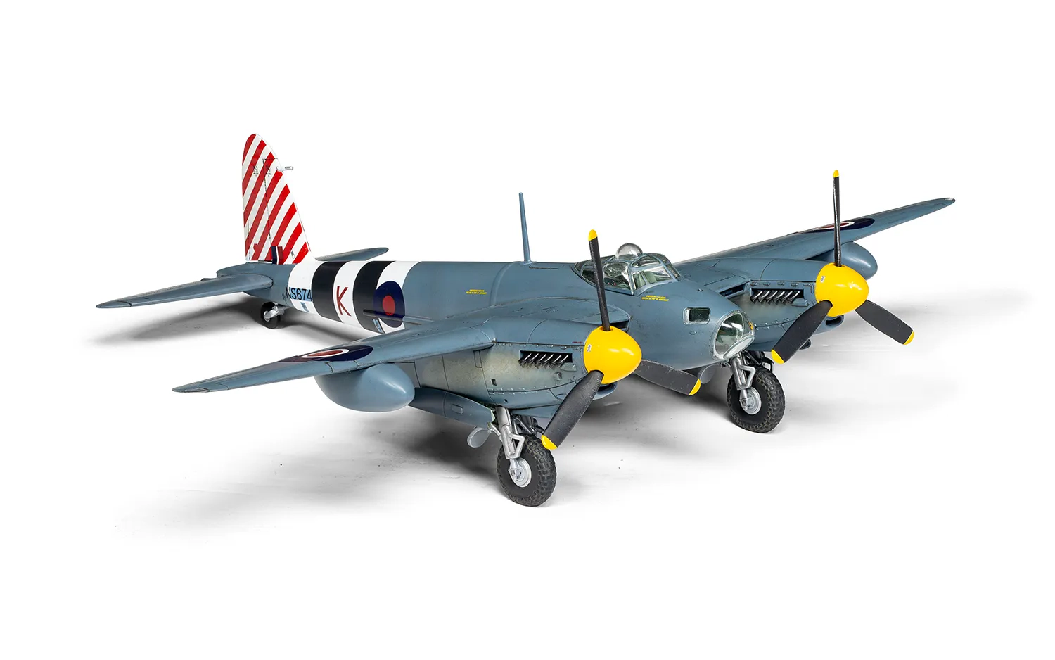

Model można zrobić w jednym z dwóch oznakowań: amerykańskim lub brytyjskim. Znawcy spierają się, które jest lepsze, ładniejsze i bardziej jazzy versus prawilne.  😉

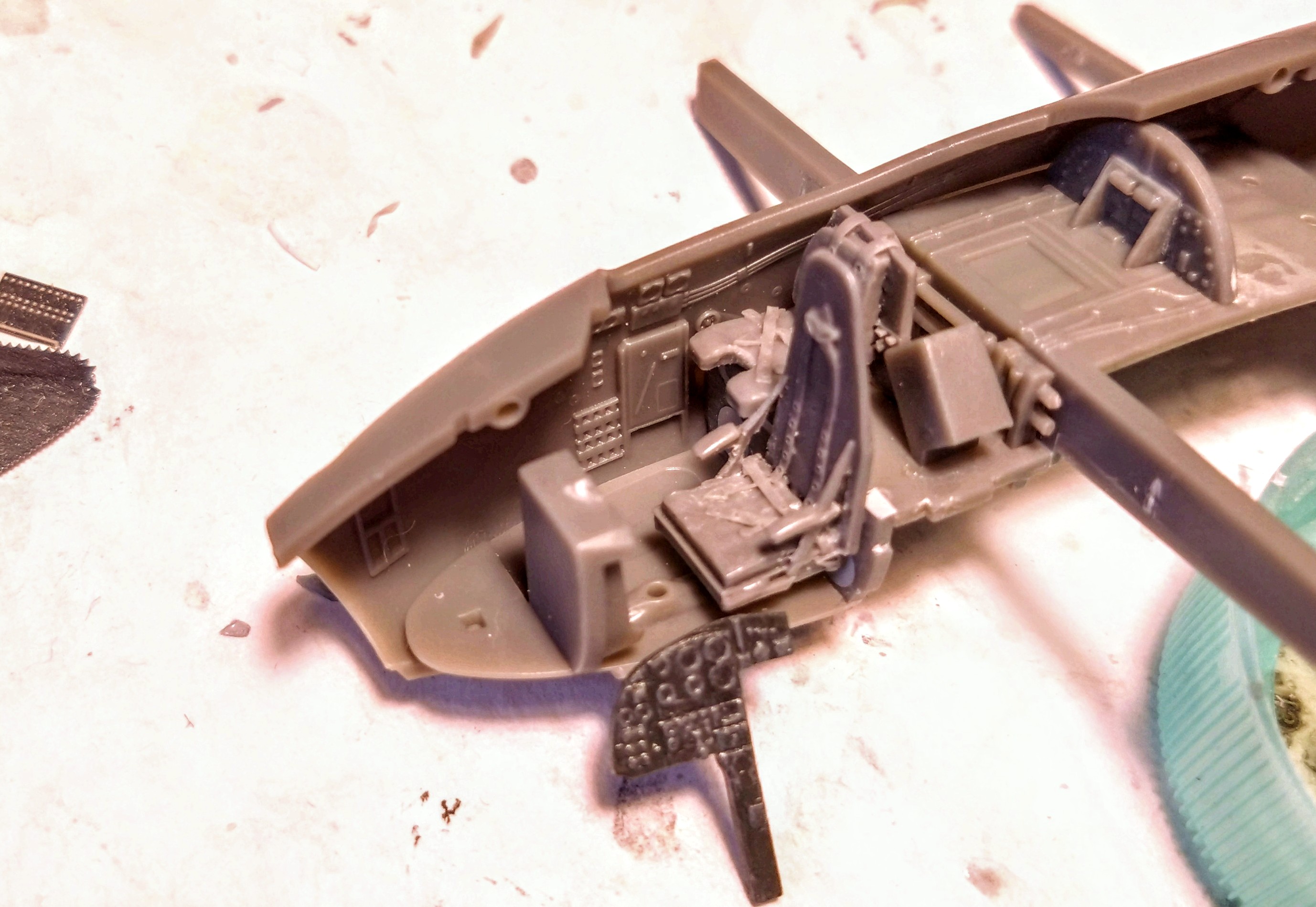

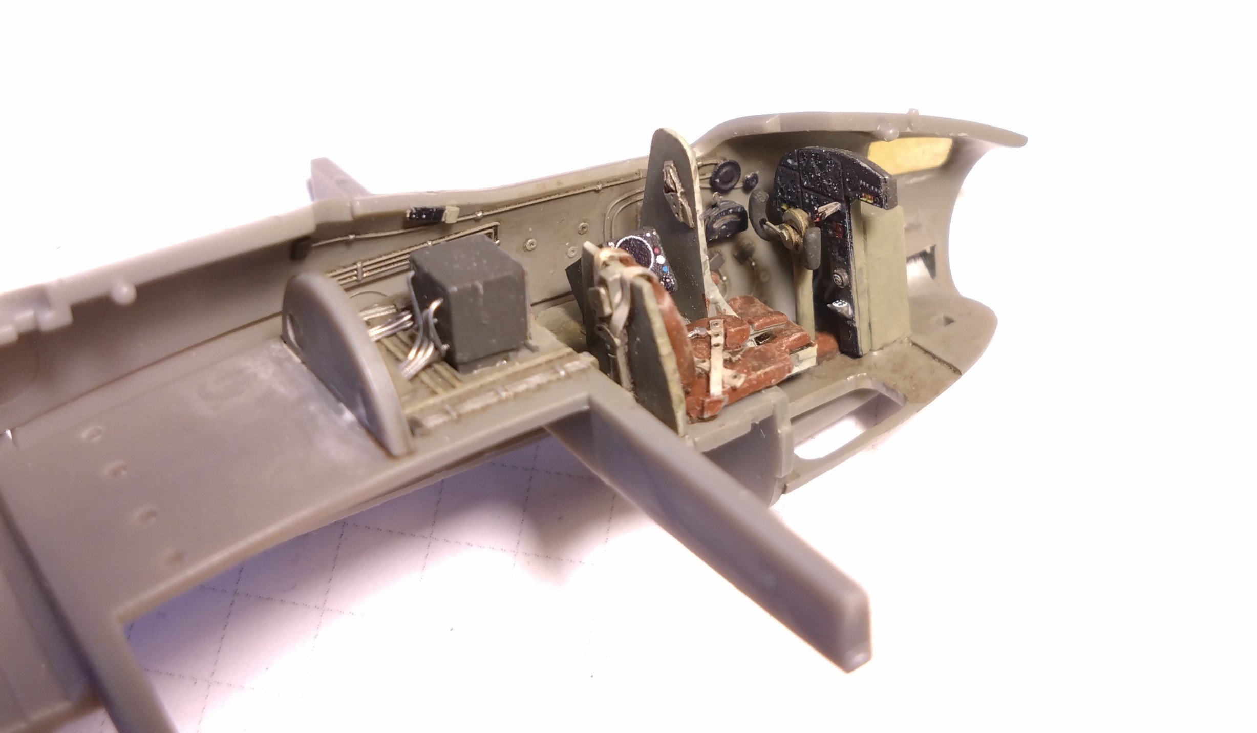

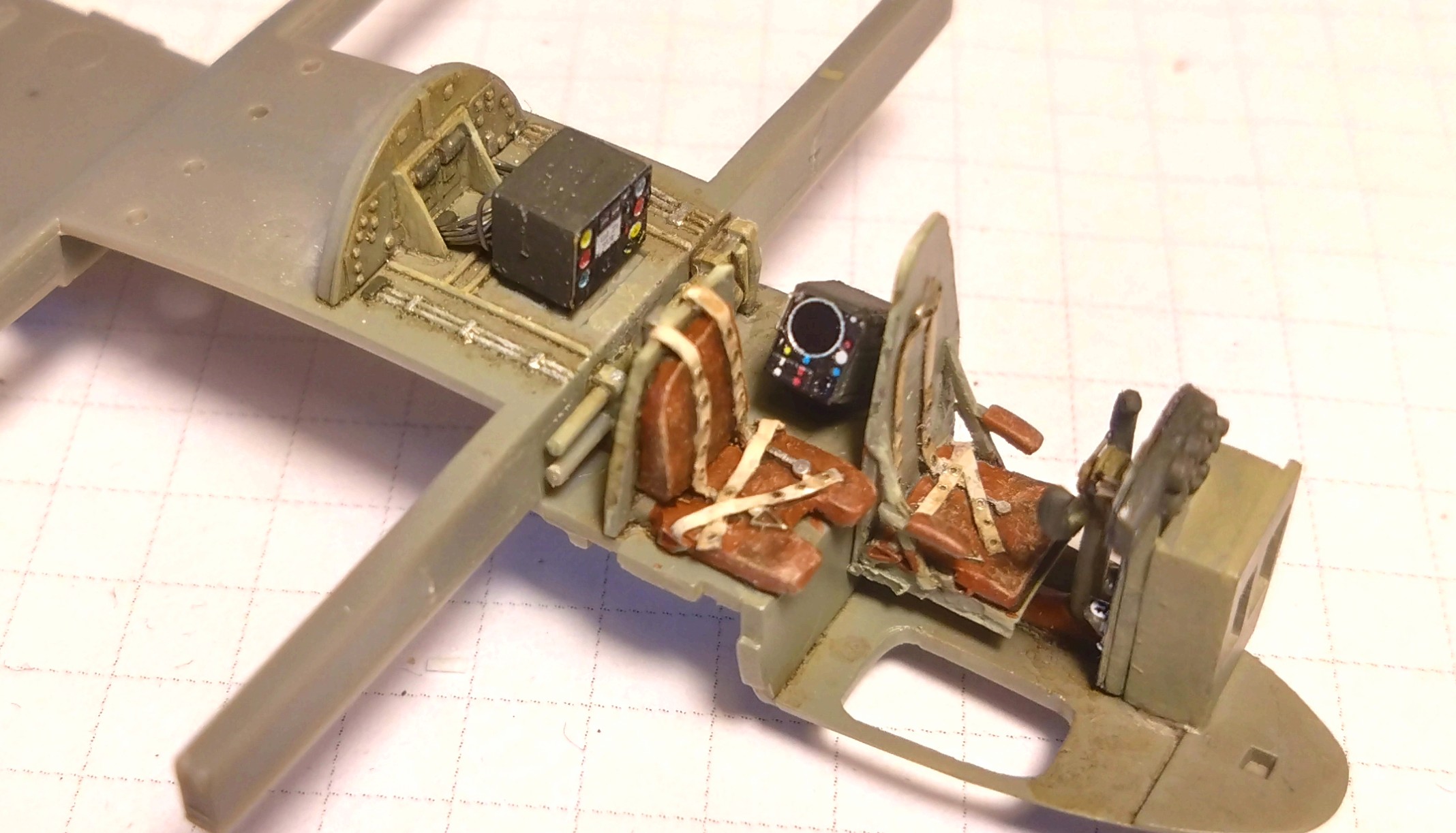

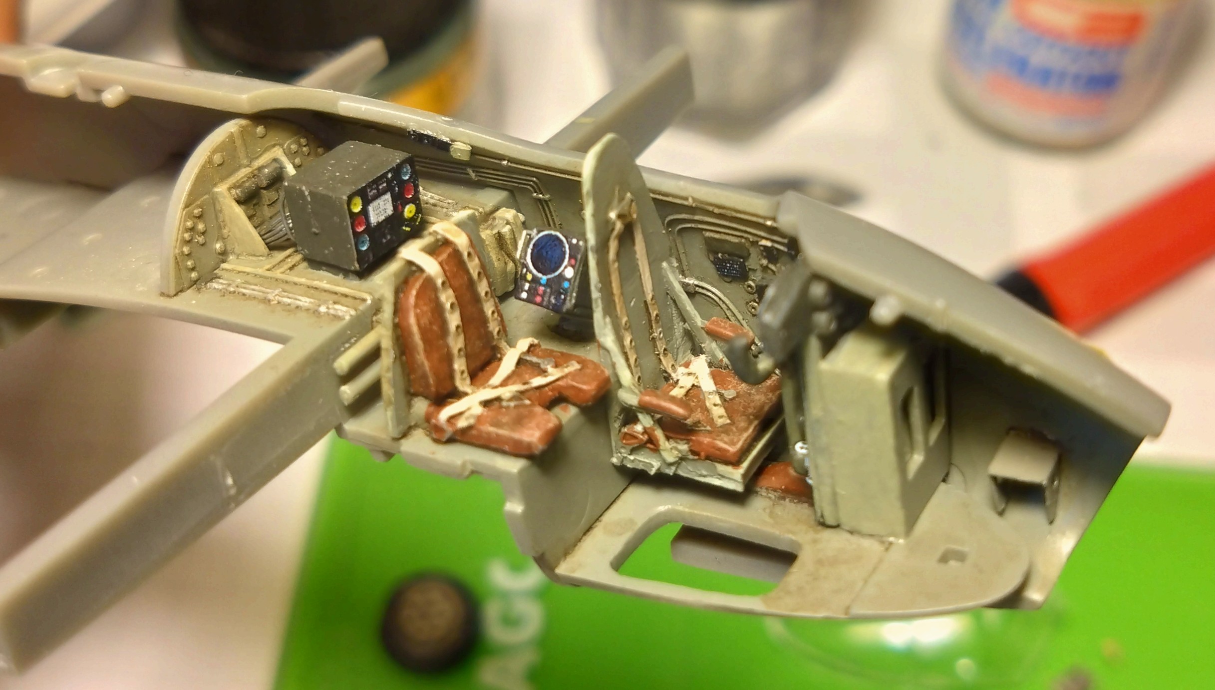

Sam model jest nierówny - ładne wnętrze, ale jakieś dziwne ślady na powierzchni, niektóre detale toporne. Wnętrze wzbogaciłem siedzeniami Airesa i małą blaszką Eduarda. Pomalowana tablica z modelu z kalkomaniami wyglądała ładniej niż blaszkowa, podobnie zrezygnowałem z blaszek jako pasów. W miejscach okienek pocienianie krawędzi i inne zabawy w które człowiek sie bawi, jak chce żebby kawałek plastiku udawał trochę więcej niż kawałek plastiku.
FtGQu87X0AAWuEH?format=jpg&name=4096x409
Chirurgii - skrócenia ramion - wymagał też karykaturalnie duży wolant.
Nawierciłem przednią gródź w kokpicie - będzie ją widać przez przednie oszklenie.
Wyciąłem otwór w podłodze kabiny - otworzę dolny właz do niej.
Wnętrze mniej więcej gotowe do zamknięcia:
Fupu0ZFXwAEQu1z?format=jpg&name=4096x409
Fupu0ZHXoAAoHFs?format=jpg&name=4096x409
Fupu0ZJXsAA7WmW?format=jpg&name=4096x409
Fupu0ZNWYAIlmJD?format=jpg&name=4096x409
Blaszki Eduarda zaczynają lepiej współgrać z wnętrzem po pociągnięciu ich z pędzla głebokim matem np. Lifecolorem.
