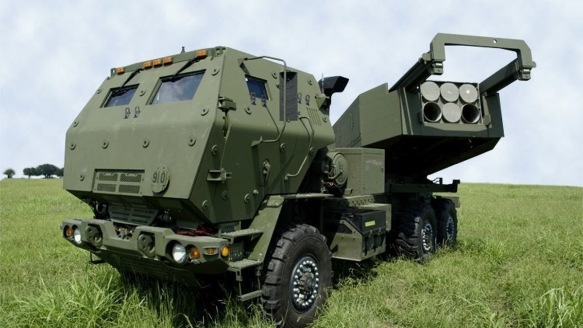

OLO Napisano 16 Października Napisano 16 Października Panowie pytanie do wtajemniczonych, HIMARS ma dwa rodzaje kabin. Różnią się tak na pierwszy rzut oka mocowaniem okien i wielkością podkładekpod śrubami na zewnątrz kabiny kierowcy. To są wczesna i późna kabina czy poprosty są od różnych producentów pozdrawiam OLO Cytuj
PrzemekW Napisano 16 Października Napisano 16 Października 1 godzinę temu, OLO napisał: Panowie pytanie do wtajemniczonych, HIMARS ma dwa rodzaje kabin. Różnią się tak na pierwszy rzut oka mocowaniem okien i wielkością podkładekpod śrubami na zewnątrz kabiny kierowcy. To są wczesna i późna kabina czy poprosty są od różnych producentów pozdrawiam OLO Mi to wygląda na to, że pojazd z dolnego zdjęcia ma nałożony dodatkowy pancerz na te śruby, które wystają na górnym zdjęciu. Przemek 2 Cytuj

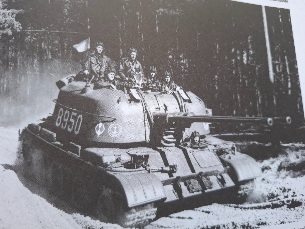

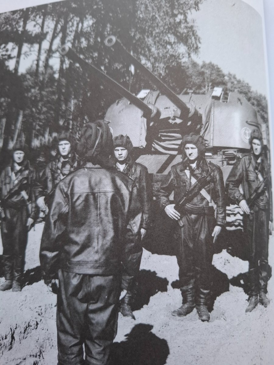

caughtinthemiddle Napisano 17 Października Napisano 17 Października Dzień dobry. Czy ktoś widział, może w jakiejś publikacji, poniższy fotogram ZSU-57-2 z 7. ŁDD w lepszej jakości? Czy zasobnik na lewym boku wieży był specyfiką pojazdów z tej jednostki, czy po prostu zamontowano je na wszystkich wozach WP w trakcie eksploatacji? Na większości znanych mi zdjęć polskich ZSU z epoki (m.in. z defilady w 1969 r.) ich nie ma. Cytuj
robertmodelarz Napisano 17 Października Napisano 17 Października 6 godzin temu, caughtinthemiddle napisał: Dzień dobry. Czy ktoś widział, może w jakiejś publikacji, poniższy fotogram ZSU-57-2 z 7. ŁDD w lepszej jakości? Czy zasobnik na lewym boku wieży był specyfiką pojazdów z tej jednostki, czy po prostu zamontowano je na wszystkich wozach WP w trakcie eksploatacji? Na większości znanych mi zdjęć polskich ZSU z epoki (m.in. z defilady w 1969 r.) ich nie ma. Pojemnik na klapy przeprawowe oraz uchwyty na beczki z paliwem 200 l oraz inne drobniejsze modyfikacje zależały od konkretnego okresu służby. Im późniejszy tym więcej modyfikacji. Tu masz sporo informacji. Cytuj
Endrju Napisano 17 Października Napisano 17 Października Próbowałem kiedyś ogarnąć o co chodzi z tym zasobnikiem. Występuje on faktycznie na nielicznych pojazdach. Z pojazdów muzealnych występuje między innymi na pojeździe z muzeum w Koszalinie. Podobno nie było to wyposażenie fabryczne i prawdopodobnie zostało zaadoptowane z T-55. Robert Modelarz w wątku, który linkował powyżej pisał że w zasobnikach tych przewożono klapy przeprawowe ale niektóre źródła podają że wożono w głównie brezentowy dach wieży. Co do zdjęć tego wozu to w książce Tomasza Szczerbickiego Pojazdy Ludowego Wojska Polskiego znajdzie jeszcze jedno zdjęcie w dobrej jakości z widokiem prawej strony tego pojazdu. Cytuj
robertmodelarz Napisano 17 Października Napisano 17 Października (edytowane) 3 godziny temu, Endrju napisał: Próbowałem kiedyś ogarnąć o co chodzi z tym zasobnikiem. Występuje on faktycznie na nielicznych pojazdach. Z pojazdów muzealnych występuje między innymi na pojeździe z muzeum w Koszalinie. Podobno nie było to wyposażenie fabryczne i prawdopodobnie zostało zaadoptowane z T-55. Robert Modelarz w wątku, który linkował powyżej pisał że w zasobnikach tych przewożono klapy przeprawowe ale niektóre źródła podają że wożono w głównie brezentowy dach wieży. Co do zdjęć tego wozu to w książce Tomasza Szczerbickiego Pojazdy Ludowego Wojska Polskiego znajdzie jeszcze jedno zdjęcie w dobrej jakości z widokiem prawej strony tego pojazdu. Edytowane 17 Października przez robertmodelarz Cytuj
bulik58 Napisano 17 Października Napisano 17 Października (edytowane) 6 godzin temu, Endrju napisał: Próbowałem kiedyś ogarnąć o co chodzi z tym zasobnikiem. Występuje on faktycznie na nielicznych pojazdach. Z pojazdów muzealnych występuje między innymi na pojeździe z muzeum w Koszalinie. Podobno nie było to wyposażenie fabryczne i prawdopodobnie zostało zaadoptowane z T-55. Robert Modelarz w wątku, który linkował powyżej pisał że w zasobnikach tych przewożono klapy przeprawowe ale niektóre źródła podają że wożono w głównie brezentowy dach wieży. ZSU-57 mogły forsować przeszkody wodne poniżej 1,40 m (przy wysokości kadłuba 1,60 m. od podłoża ) potem tylko po mostach przeprawowych lub innymi środkami . Fotki tych ,, klap przeprawowych ,, na dolnych fotkach Edytowane 17 Października przez bulik58 Cytuj

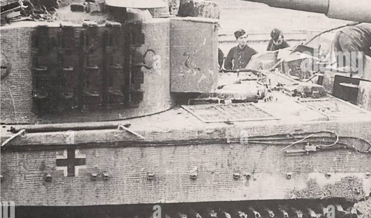

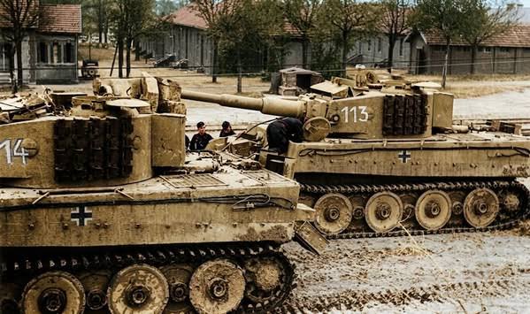

kamiolszewski90 Napisano 19 Października Napisano 19 Października Witam , czy te czołgi z zdjęcia posiadają już naniesiony zimerit ?Na pierwszym pojeździe jak by nad błotnikami było widać zarys zimeritu ale już na wieży jak by go brakowało . Cytuj
bulik58 Napisano 19 Października Napisano 19 Października 39 minut temu, kamiolszewski90 napisał: Witam , czy te czołgi z zdjęcia posiadają już naniesiony zimerit ?Na pierwszym pojeździe jak by nad błotnikami było widać zarys zimeritu ale już na wieży jak by go brakowało . Na pierwszej fotce są miejsca gdzie jest prawdopodobnie położony zimmerit ale to może być również efekt zadrapań zabrudzonej / zabłoconej powierzchni pancerza . Na dolnej jest to już mniej widoczne Cytuj

meser262 Napisano 20 Października Napisano 20 Października 22 godziny temu, kamiolszewski90 napisał: Witam , czy te czołgi z zdjęcia posiadają już naniesiony zimerit ?Na pierwszym pojeździe jak by nad błotnikami było widać zarys zimeritu ale już na wieży jak by go brakowało . W tym czasie gdy montowali tę wersję Tygrysa pasta była już w użyciu na dobre. Kadłub i wieża. Nawet bez zdjęcia jestem tego pewien - bez gdybania. Niestety Twoje zdjęcie jest mało ostre - "mdłe". Na lepszej jakości fotki już lepiej widoczne ułożenie "zimmeritu". W tylnej części pod błotnikiem odpadł lub go tam nie ułożyli. Część nad kołem napinającym to błoto moim zdaniem. Pozdrawiam Krzysztof 1 Cytuj
