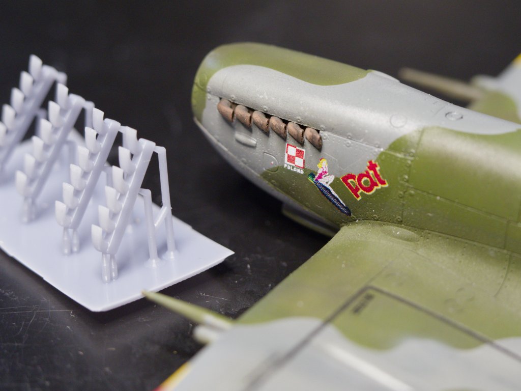

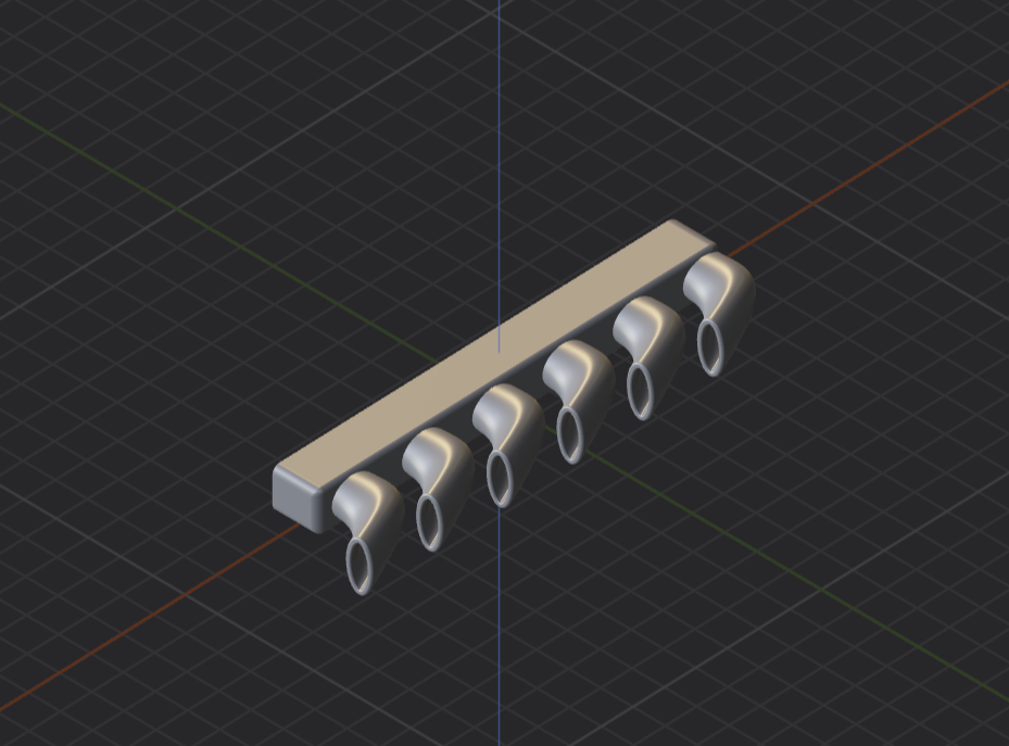

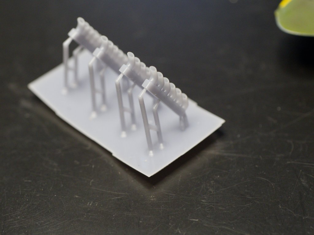

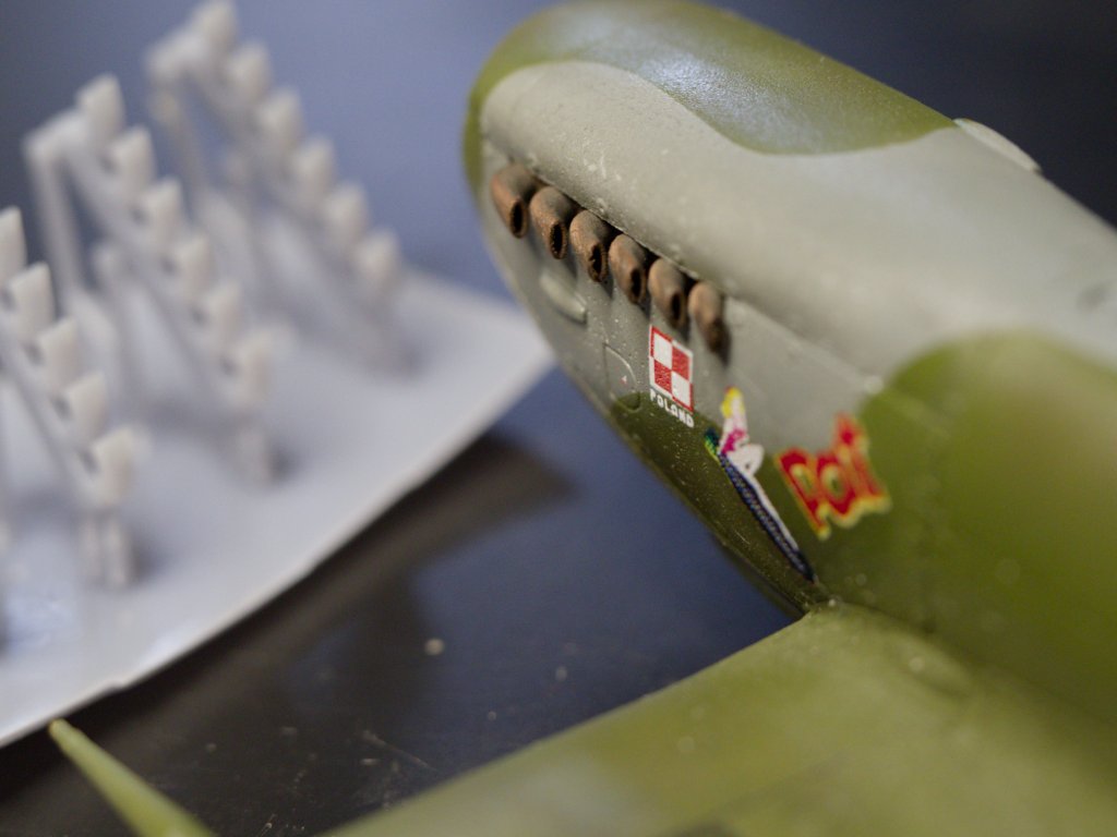

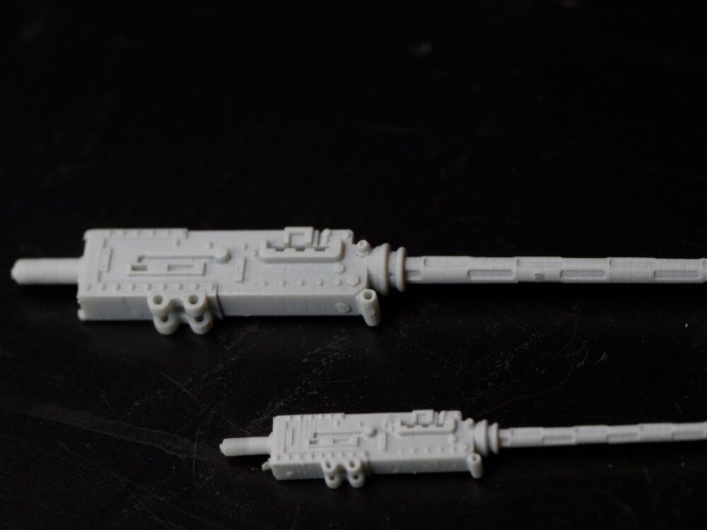

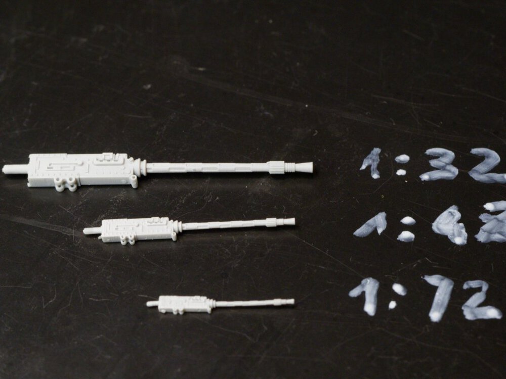

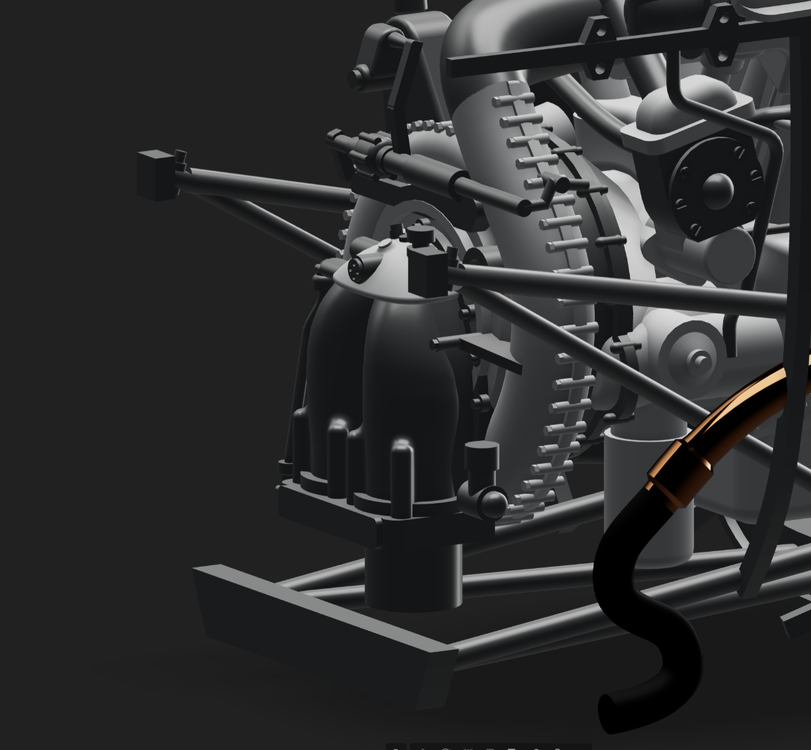

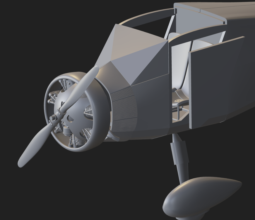

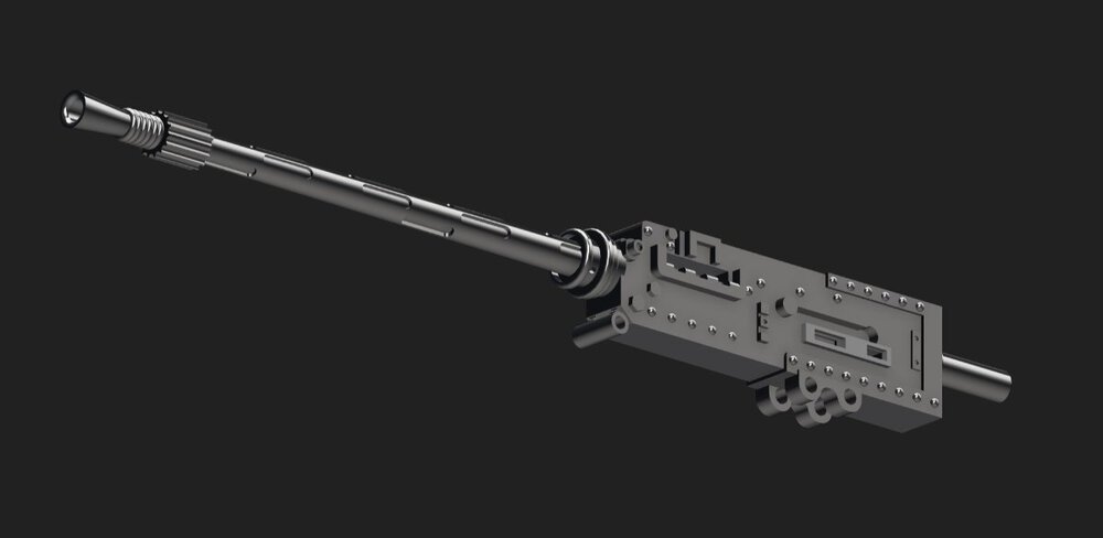

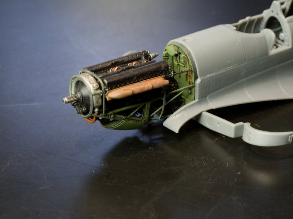

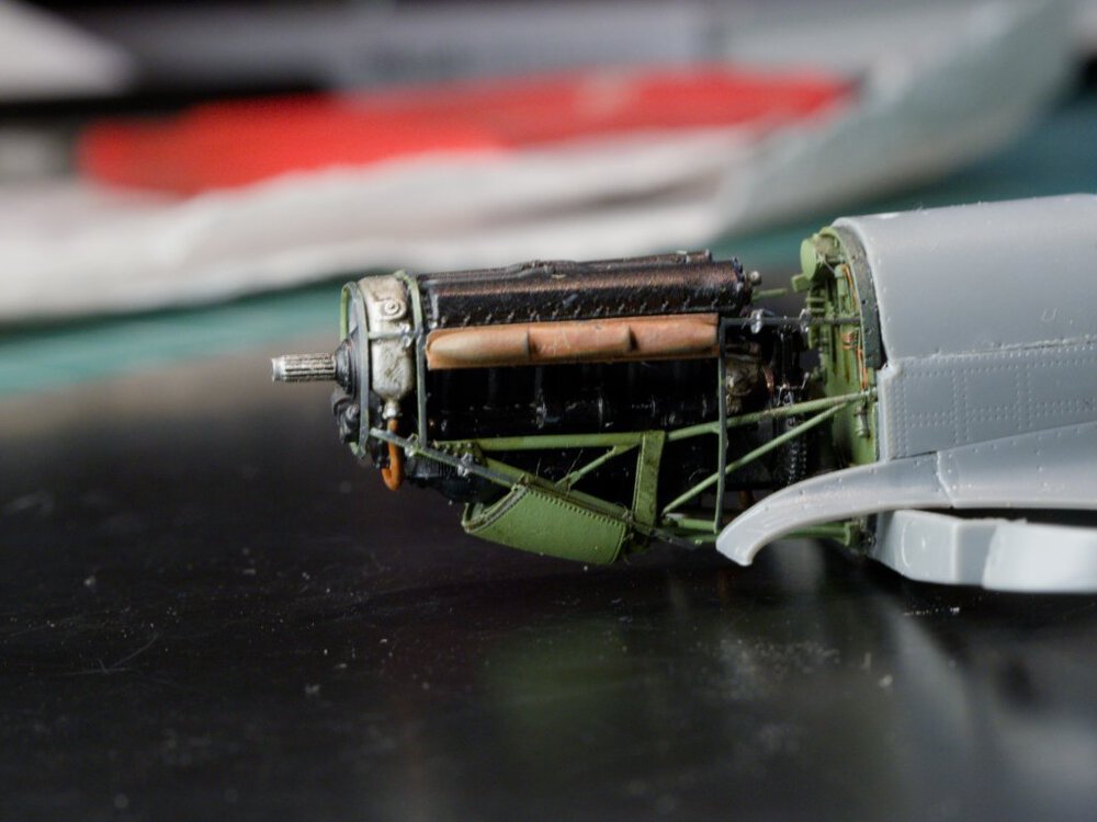

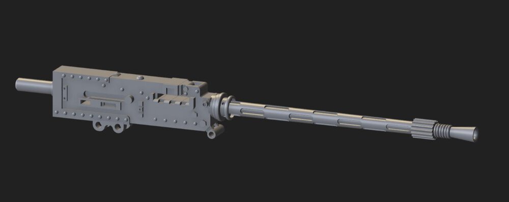

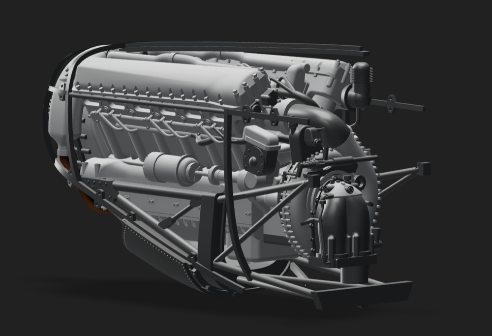

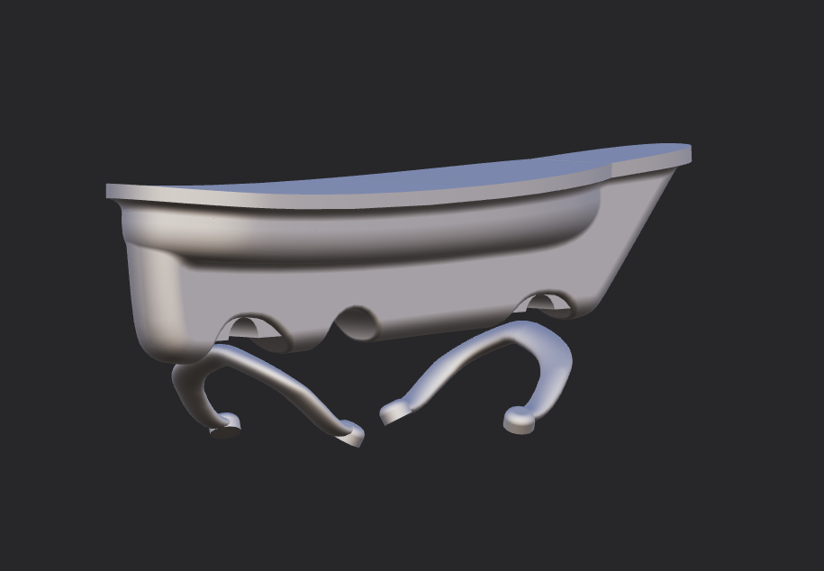

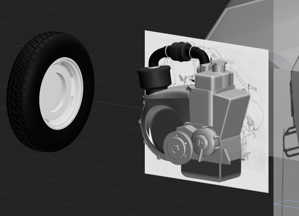

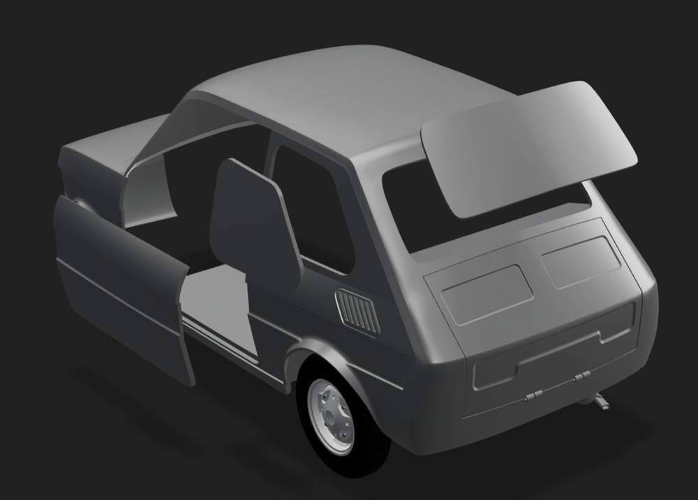

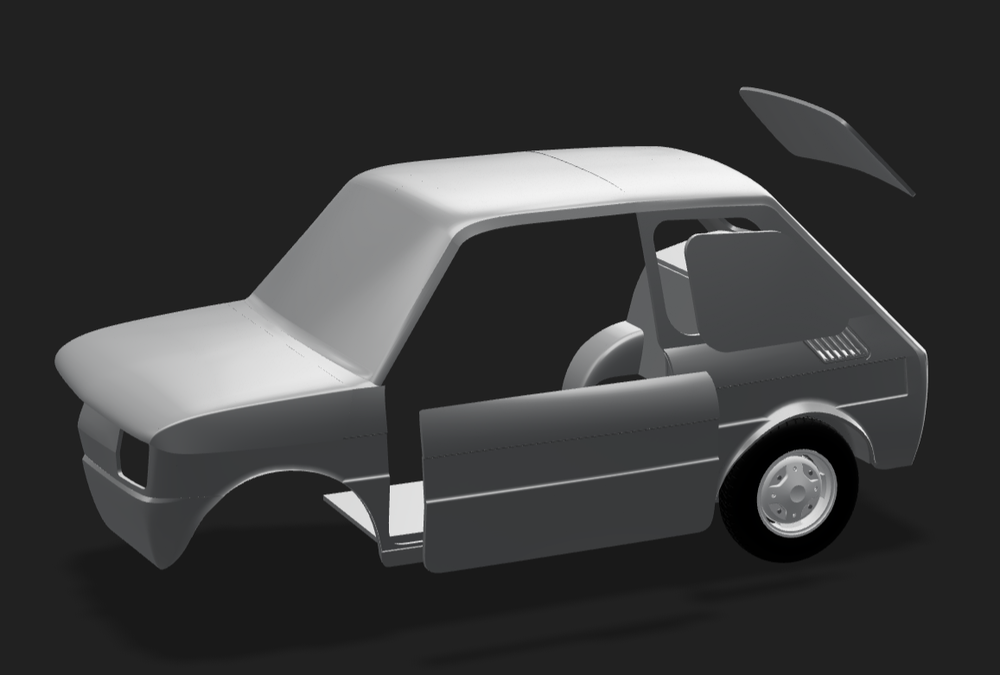

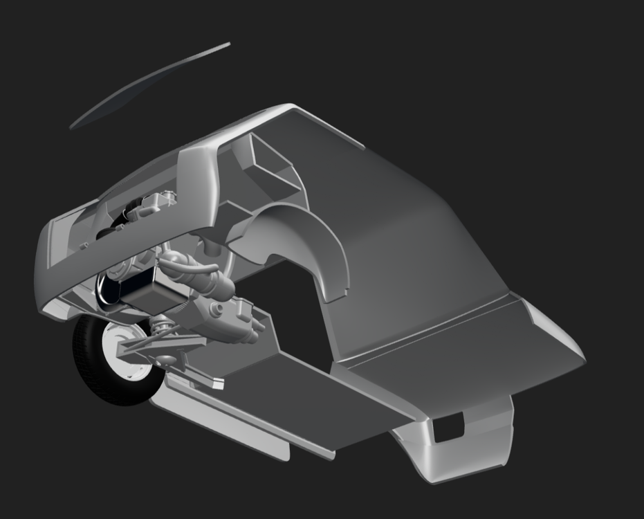

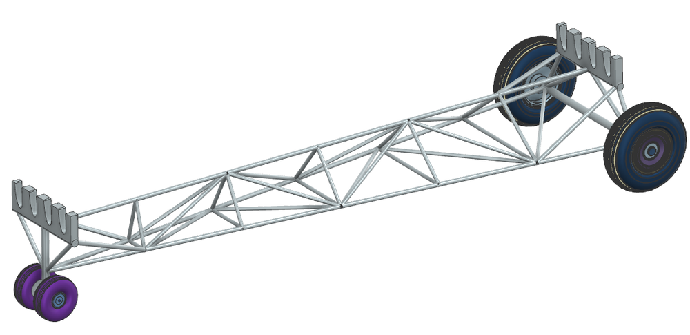

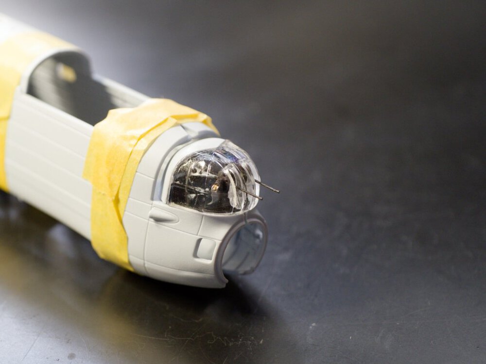

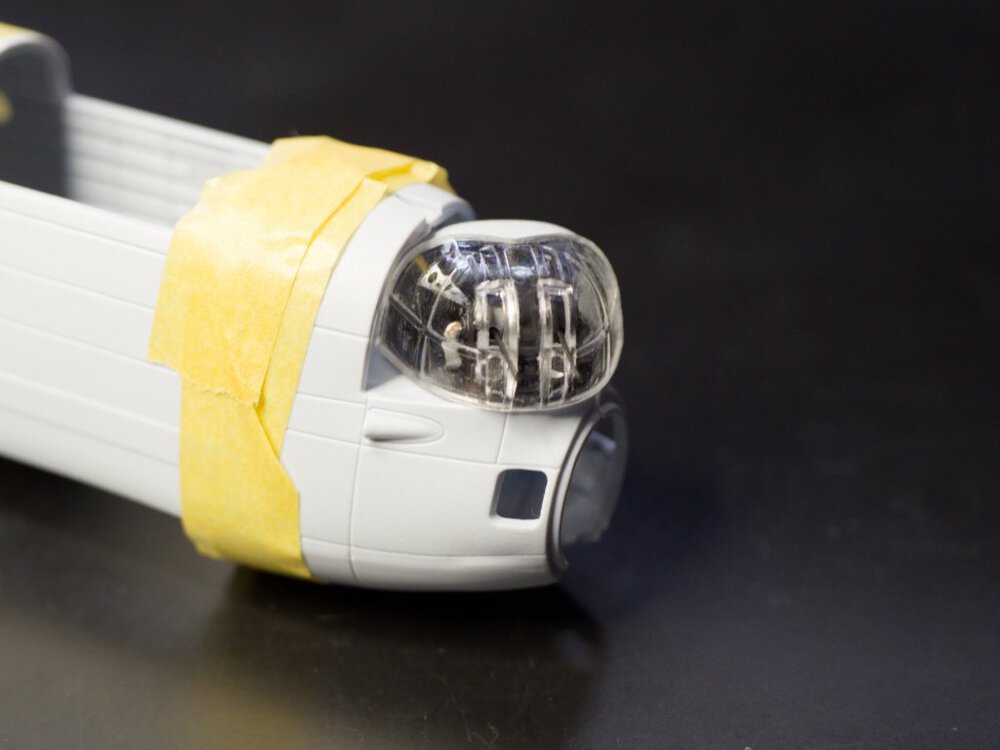

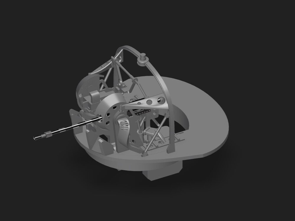

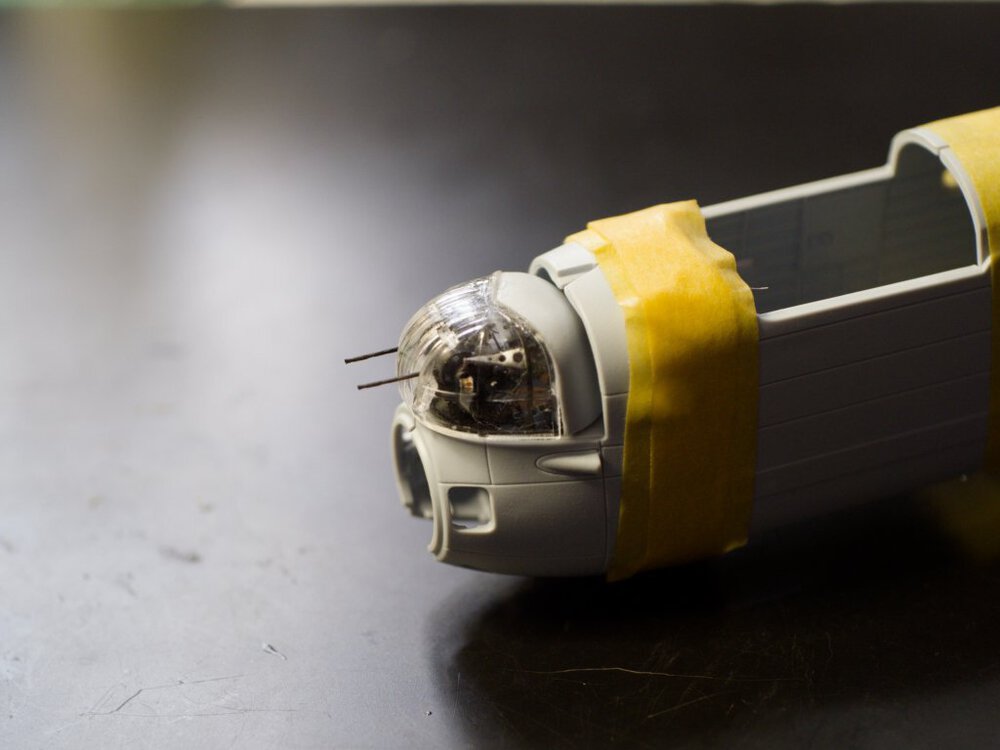

HKK Napisano 9 Kwietnia Share Napisano 9 Kwietnia (edytowane) Jakby ktoś chciał się podzielić swoją pracą to może tutaj? Fajnie by było, gdybyśmy oprócz renderów dzielili się też darmowymi plikami. Bez piracenia ma się rozumieć. Moje pierwsze nieśmiałe próby. Edytowane 9 Kwietnia przez HKK 4 Cytuj Odnośnik do komentarza Udostępnij na innych stronach More sharing options...

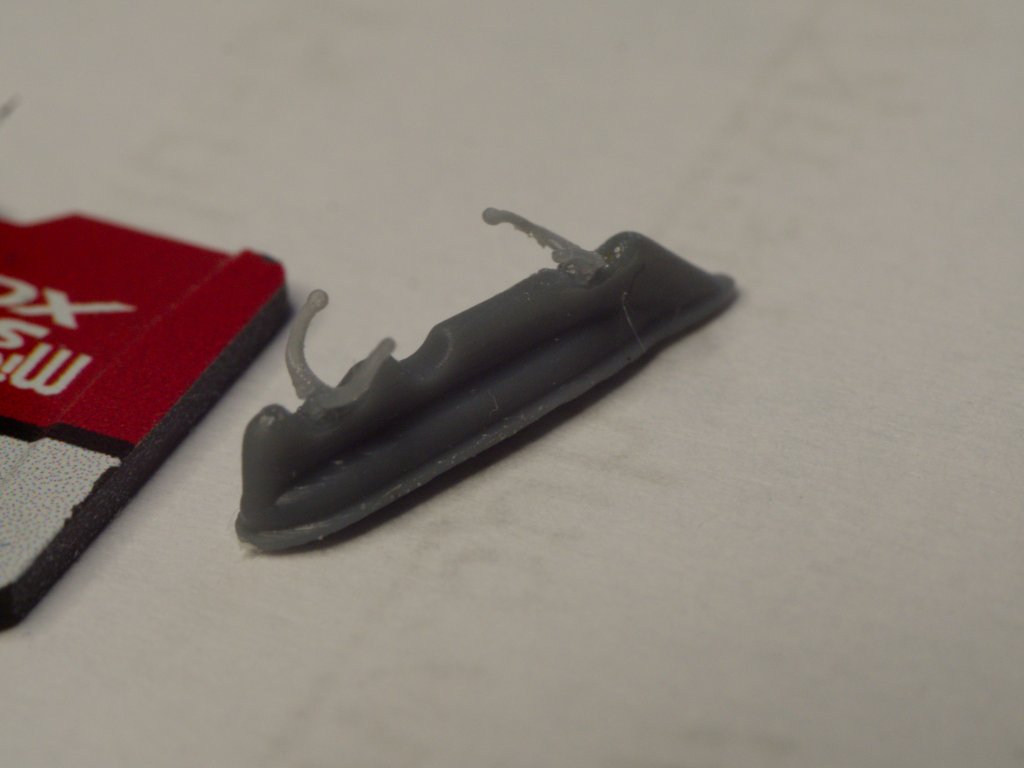

HKK Napisano 9 Maja Autor Share Napisano 9 Maja Jakby kto reflektował, to udostępnię pylony do Eduardowego P-51D w 1/72. Po wydruku u mnie wyglądają tak: (nie oferuję usługi druku) 1 Cytuj Odnośnik do komentarza Udostępnij na innych stronach More sharing options...

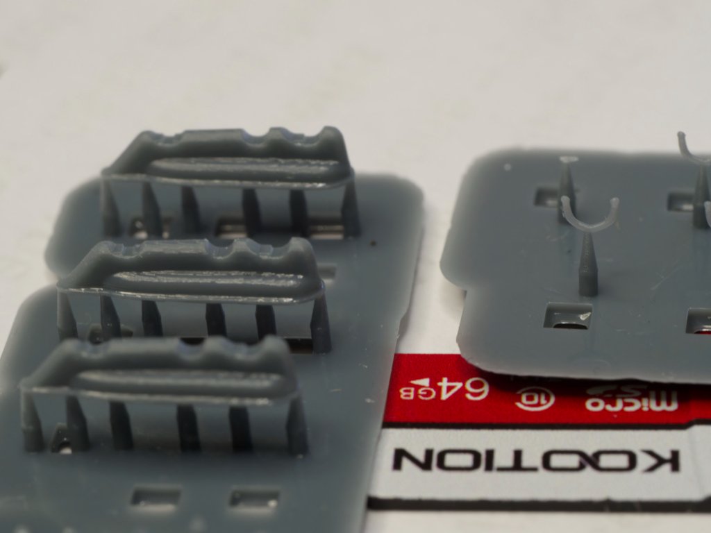

HKK Napisano 15 Czerwca Autor Share Napisano 15 Czerwca (edytowane) Wydechy do Spitfire IX 1/72 Eduard-a Link do pliku STL Edytowane 15 Czerwca przez HKK 3 Cytuj Odnośnik do komentarza Udostępnij na innych stronach More sharing options...

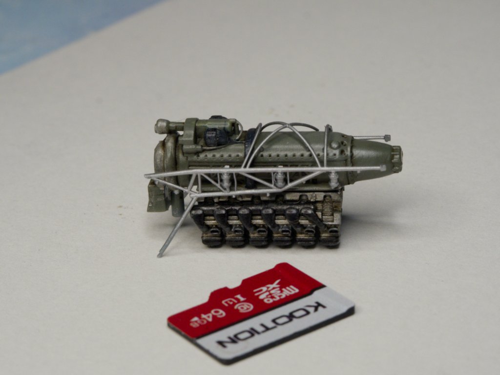

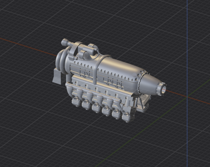

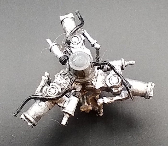

HKK Napisano 15 Czerwca Autor Share Napisano 15 Czerwca (edytowane) Silnik Renault 12R Link do plików STL Edytowane 15 Czerwca przez HKK Cytuj Odnośnik do komentarza Udostępnij na innych stronach More sharing options...

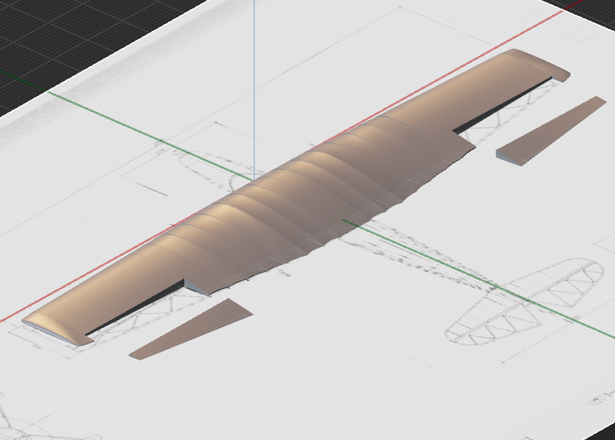

HKK Napisano 21 Czerwca Autor Share Napisano 21 Czerwca (edytowane) Płat 1/72 do RWD-5 bis w trakcie. Może ktoś pokaże, jak powinna wyglądać faktura lotek i szczegóły ich napędów oraz mocowania? Oraz inne detale na górnych i dolnych powierzchniach skrzydeł. Przez parę tygodni jestem w Polsce i nie mam dostępu do drukarki, więc próby się nieco opóźnią. Ale do tego czasu projekt na pewno będzie gotowy. I jeśli wszystko pójdzie dobrze, to mogę chętnym parę sztuk wydrukować. Poza tym, plik do wydruku opublikuję jak zwykle tutaj. Edytowane 21 Czerwca przez HKK 3 3 Cytuj Odnośnik do komentarza Udostępnij na innych stronach More sharing options...

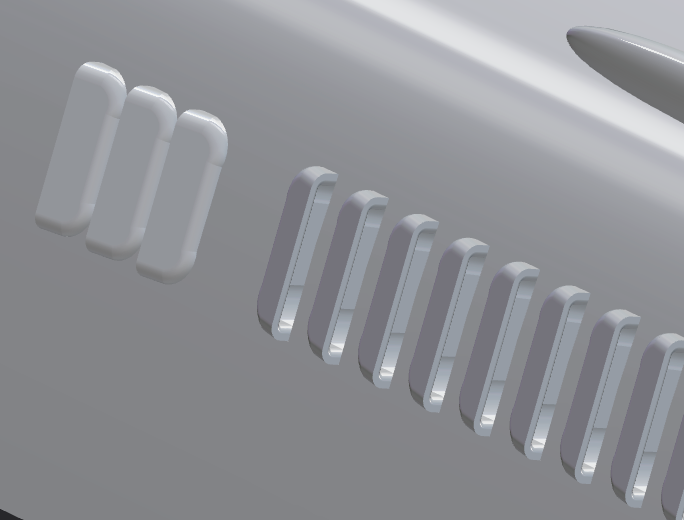

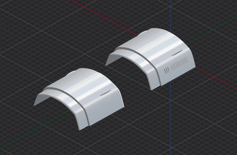

HKK Napisano 23 Czerwca Autor Share Napisano 23 Czerwca Alternatywne osłony km. do Curtissa H-75 Army. Do czasu zrobienia próbnych wydruków, pasowania i poprawek, nie zamieszczam plików. Teraz pora na klapy. 1 Cytuj Odnośnik do komentarza Udostępnij na innych stronach More sharing options...

socjo1 Napisano 23 Czerwca Share Napisano 23 Czerwca W dniu 21.06.2025 o 23:13, HKK napisał: Płat 1/72 do RWD-5 bis w trakcie. Może ktoś pokaże, jak powinna wyglądać faktura lotek i szczegóły ich napędów oraz mocowania? Oraz inne detale na górnych i dolnych powierzchniach skrzydeł. Przez parę tygodni jestem w Polsce i nie mam dostępu do drukarki, więc próby się nieco opóźnią. Ale do tego czasu projekt na pewno będzie gotowy. I jeśli wszystko pójdzie dobrze, to mogę chętnym parę sztuk wydrukować. Poza tym, plik do wydruku opublikuję jak zwykle tutaj. Świetna sprawa z tym skrzydłem! Czy będzie jakiś ciąg dalszy do RWD-5, zwłaszcza np. owiewki z kołami? 1 1 Cytuj Odnośnik do komentarza Udostępnij na innych stronach More sharing options...
djack Napisano 23 Czerwca Share Napisano 23 Czerwca W dniu 21.06.2025 o 23:13, HKK napisał: Płat 1/72 do RWD-5 bis w trakcie. Może ktoś pokaże, jak powinna wyglądać faktura lotek i szczegóły ich napędów oraz mocowania? Oraz inne detale na górnych i dolnych powierzchniach skrzydeł. Tu masz kilka zdjęć górnej powierzchni. I chyba lepszych nie ma. Szkoda, że to zdjęcie z wystawy nie jest dostępne w lepszej jakości. https://forum.odkrywca.pl/topic/756852-rwd-5bis-sp-aju-w-kurytybie/ Zwróć uwagę, że przód płata i pokrywy zbiorników były kryte sklejką, więc nie będzie tam ugięć płótna. Na górnej powierzchni są cztery wlewy paliwa (drugi od lewej jest większy od pozostałych). W weekend będę miał trochę więcej czasu, to podrzucę jeszcze kilka rzeczy. 1 Cytuj Odnośnik do komentarza Udostępnij na innych stronach More sharing options...
HKK Napisano 24 Czerwca Autor Share Napisano 24 Czerwca (edytowane) 8 godzin temu, djack napisał: Zwróć uwagę, że przód płata Na środkowym segmencie płata (nad kabiną) nie robiłem ugięć. Ale nie wiem gdzie się dokładnie zaczyna zbiornik. Na pozostałych segmentach starałem się żeby ugięcia zaczynały się nieco z tyłu. Ale ostrej granicy nie ma. Dopiero przy druku okaże się jak to wygląda. Wtedy najwyżej poprawię. 9 godzin temu, socjo1 napisał: Czy będzie jakiś ciąg dalszy do RWD-5, 10 godzin temu, martinello napisał: Zrób skrzydlo do rwd-8 Samo modelowanie idzie szybko. Najważniejsze jest, aby konstrukcję poznać i zrozumieć. Inaczej skończy się prowizorką. Druk 3d ma wiele wad, ale podstawową zaletę - możliwość wiernego oddania detalu w skali. I poprawiania aż do osiągnięcia pożądanego rezultatu. Jaki sens w powielaniu błędów istniejących zestawów, czy kiepskich planów plus dodawaniu własnych wymysłów. Ja tak nie chcę. I to jest niestety pracochłonne. Dlatego niczego nie obiecuję. Odsyłam do sąsiedniego wątku w którym pytam o pomysły na nowy projekt który cieszyłby się zainteresowaniem i ew. przyciągnął współpracowników. Edytowane 24 Czerwca przez HKK 1 Cytuj Odnośnik do komentarza Udostępnij na innych stronach More sharing options...
Wojtek59 Napisano 24 Czerwca Share Napisano 24 Czerwca (edytowane) Gdzieś tutaj, na MW, był wątek o budowie poprawnego RWD-5/ -5 bis, ale nie mogę go teraz znaleźć. Tam było sporo informacji dotyczących płata. Może po powrocie do domu coś znajdę. W NAC jest trochę zdjęć RWD-5/ 5 bis, ale chyba już wszystkie zostały pokazane tutaj. I uzupełnienie - na niebieskim pwm - tyż: I na MW: Może autorzy coś podpowiedzą. Z tym ugięciem pokrycia to bym był ostrożny. Nosek do dźwigara - kryty sklejką. Między kadłubem i lotkami była elastyczna krawędź spływu - z linki. Reszta (lotki) miała spływ z metalu. Polecam wizytę na lotnisku i sprawdzenie jak to wygląda na samolotach zdatnych do lotu. Muzealne, nielatające, nie są reprezentatywne. Edytowane 24 Czerwca przez Wojtek59 Cytuj Odnośnik do komentarza Udostępnij na innych stronach More sharing options...
