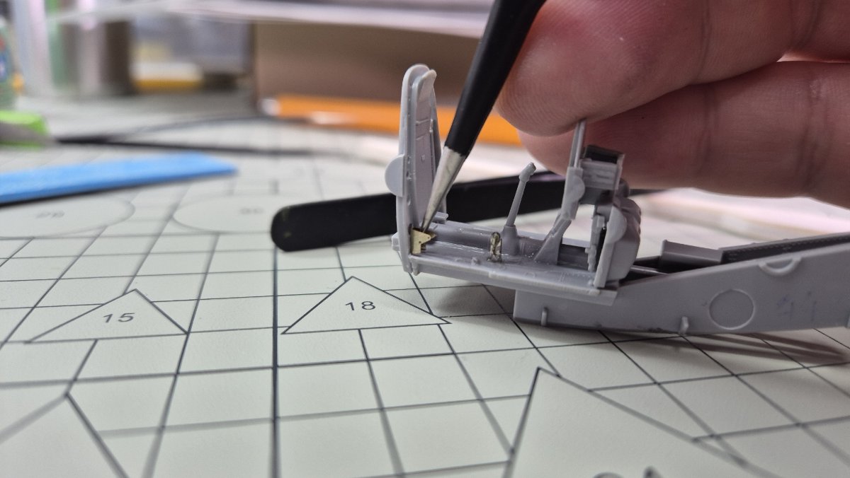

RadekZ Napisano 17 Maja Share Napisano 17 Maja Cześć, W ramach praktyki postanowiłem skleić sobie zestaw Army nr 40010. W trakcie jak zestaw czekał na start dokupiłem też zestaw BIG ED, bo skoro już ma być to zestaw treningowy, to czemu nie potrenować trochę bardziej z elementami PE. A jest to obszar, który wymaga u mnie dużo nauki . Dlatego też zestaw zakupiłem i albo nauczę się tego, albo będę chodził z elementami poprzyklejanymi do moich palców Na start machnąłem tylko kilka elementów kokpitu i spróbowałem skorygować te wloty powietrza (?), które Arma odlała odwrotnie. Wyszło po japońsku, czyli jako-tako. To na razie tyle na start... 8 Cytuj Odnośnik do komentarza Udostępnij na innych stronach More sharing options...

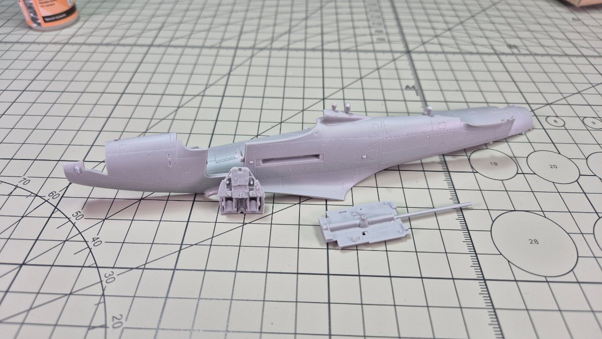

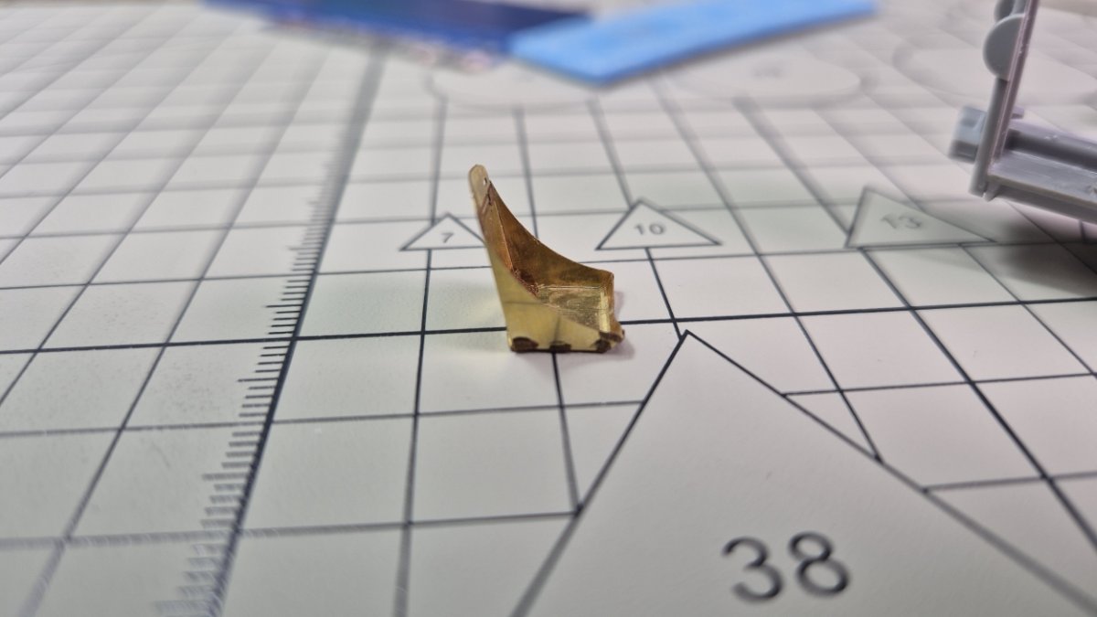

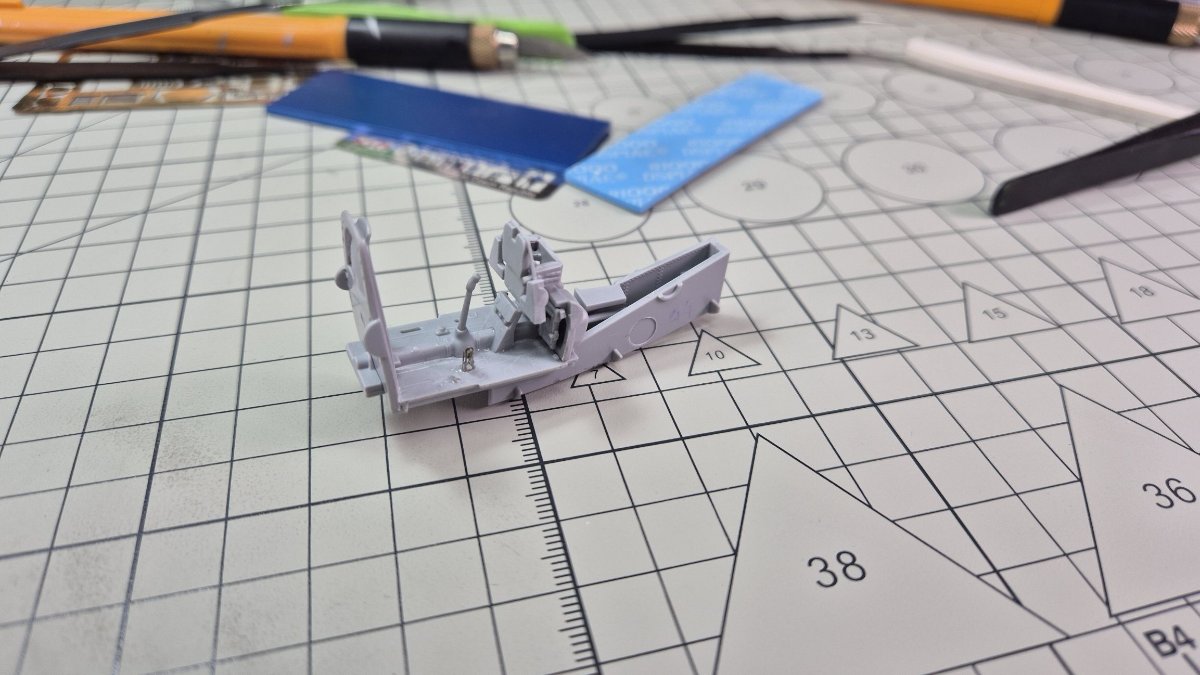

RadekZ Napisano 2 Lipca Autor Share Napisano 2 Lipca Coś tam sobie grzebię powoli z Airacobrą. Podziałałem trochę nad kokpitem i znęciłem się trochę nad fotelem PE (właściwie nie wiem, kto nad kim się znęcał ). Na razie wygląda to tak, niestety dość niechlujnie... ręce nie są aż tak stabilne jak mi się wydawało, więc jest trochę śladów kleju i to w miejscach, z których trudno mi będzie to usunąć (mimo stosowania extra thinów tamiya i VMSu). Z fotelem oczywiście też poszło daleko od ideału, bo w ferworze walki zapomniałem, żeby te blaszki trochę "opalić" i oszlifować, więc zagięcie z przodu chyba ciężko nawet nazwać poprawnym. Tak to się prezentuje na razie: Mam też pytanie, czy ktoś z szanownych Kolegów korzystał z zestawu PE Eduarda? Mam bowiem pewien problem z elementem nr 51, który wg instrukcji powinien być zamontowany pomiędzy podłogą kokpitu a pierwszym otworem (tak przy okazji - to czy nie powinenem tego nawiercić? ). Instrukcja jedno, ale w rzeczywistości, jakbym tego nie dopasowywał, to zawsze zakrywa mi to w pełni ten "otwór", więc coś tutaj jest nie "Teges": Czy coś tutaj zrobiłem źle, czy może ten element PE jest faktycznie przeskalowany? (no ew. może tak ma być )? Cytuj Odnośnik do komentarza Udostępnij na innych stronach More sharing options...

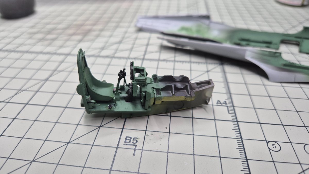

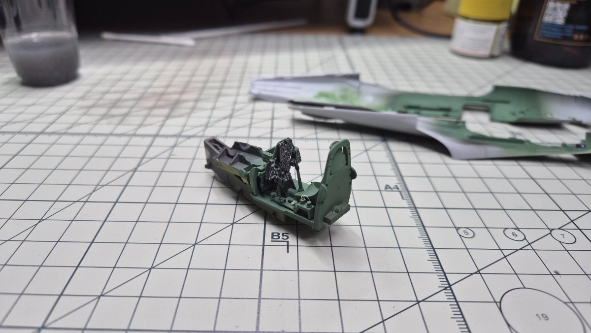

RadekZ Napisano 20 Października Autor Share Napisano 20 Października Trochę czasu minęło odkąd coś tam posklejałem, ale czas podjąć nierówną walkę dalej. Fotel PE niestety miał "wypadek" i musiał zostać zastąpiony oryginalnym plastikowym. Na razie poskładałem więc resztę kokpitu, który przemalowałem Tamiyą XF-26, tak jak sugeruje AH - trochę rozmącone bielą. Tam, gdzie AH sugerowało Zinc-Chromate psiknąłem też tamkowskim XF-4 . Na razie wygląda to "jako tak": 3 Cytuj Odnośnik do komentarza Udostępnij na innych stronach More sharing options...

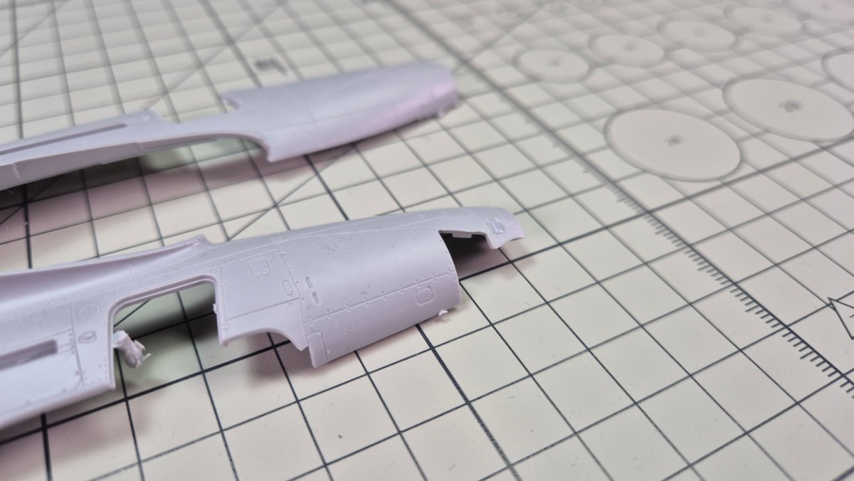

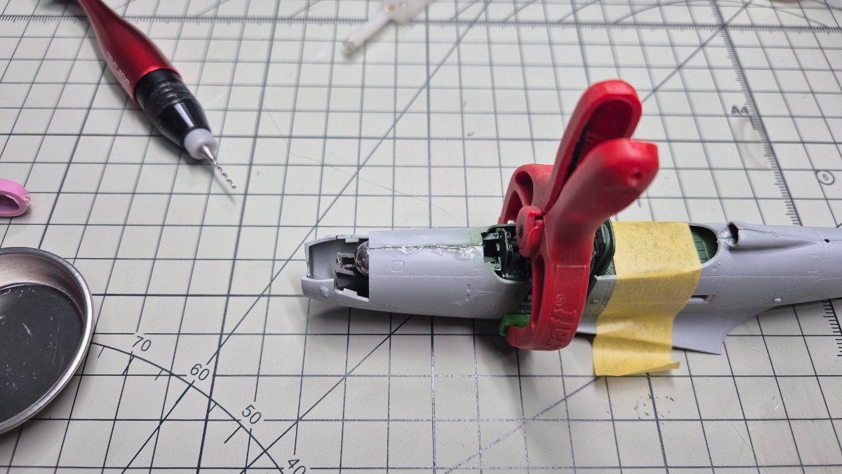

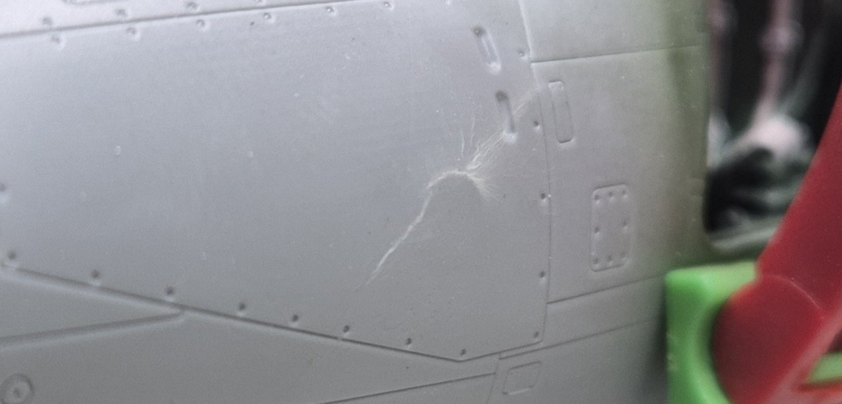

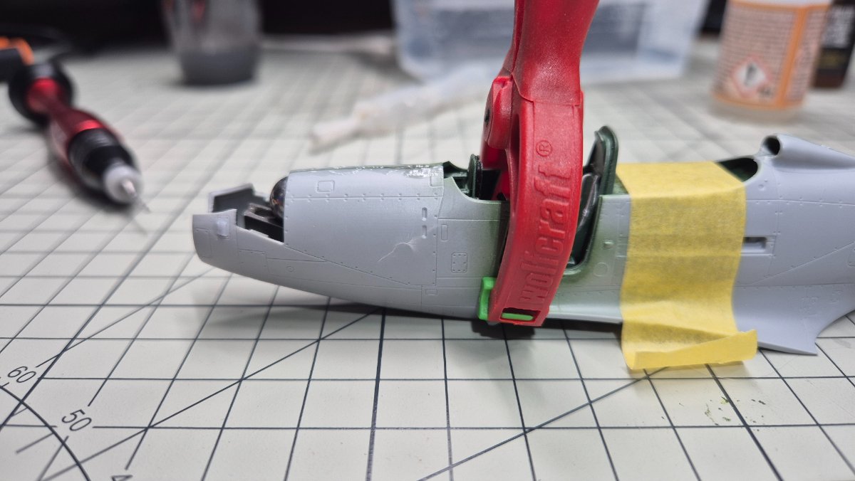

RadekZ Napisano 23 Października Autor Share Napisano 23 Października (edytowane) Po dwóch dniach męczenia się z dopasowaniem skleiłem kadłub... mogę w sumie powiedzieć, że niestety . Tak naprawdę potrójne niestety, 1 niestety - za późno zobaczyłem film Kolegi @Roland_Sebastian , który dokładnie wytłumaczył na co uważać ... 2 niestety - jak doszedłem do "bariery wytrzymałości psychicznej" na szlifowania, przycinania, doginania plastiku, to postanowiłem w akcie desperacji skleić części w 2 miejscach na CA, mimo, że była widoczna (minimalna, bo minimalna, ale zawsze) szpara pomiędzy połówkami z przodu. A te trzecie niestety, to efekt frustracji w postaci ujawnienia miejsca, które nie pozwalało na dobre dopasowanie... Zmęczyłem w tym miejscu plastik dość mocno, nie czuć za bardzo odkształcenia... no ale nie wiem, czy po farbach coś tam nie wyskoczy i trzeba będzie szlifować albo co gorsza łatać pęknięcie jakieś. Edytowane 23 Października przez RadekZ Cytuj Odnośnik do komentarza Udostępnij na innych stronach More sharing options...
Roland_Sebastian Napisano 26 Października Share Napisano 26 Października W dniu 23.10.2025 o 22:09, RadekZ napisał: Zmęczyłem w tym miejscu plastik dość mocno, nie czuć za bardzo odkształcenia... no ale nie wiem, czy po farbach coś tam nie wyskoczy i trzeba będzie szlifować albo co gorsza łatać pęknięcie jakieś. Jeśli będą jakieś ubytki to polecam szpachlówkę z mieszanki CA i talku. Dobrze wypełnia, szybko schnie i dużo łatwiej się szlifuje w porównaniu z czytym CA. 1 Cytuj Odnośnik do komentarza Udostępnij na innych stronach More sharing options...

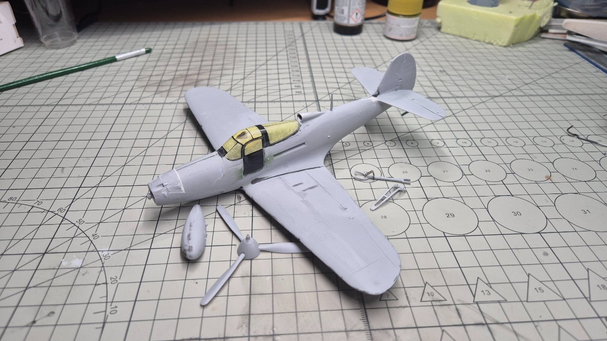

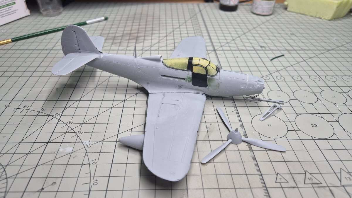

RadekZ Napisano 24 Listopada Autor Share Napisano 24 Listopada Airacobra (chyba) gotowa do zapodkładowania. Niestety wcześniejszy problem z dopasowaniem połówek kadłuba zakończył się tym, że owiewka nie zeszła mi się dokładnie z bokami... zabrakło tego ułamka milimetra... No cóż nie poprawię teraz... Dodatkowo mój "skill" w odtwarzaniu zaszlifowanych linii podziału nadal szoruje na dnie, więc pewnie tu i ówdzie czegoś brakuje. Odpuściłem sobie też te klapy PE, poczekają na następny model, bo szkoda byłoby je teraz zmarnować albo co gorsza zniechęcić mnie do kontynuowania budowy modelu Tak to teraz z grubsza wygląda: 6 Cytuj Odnośnik do komentarza Udostępnij na innych stronach More sharing options...

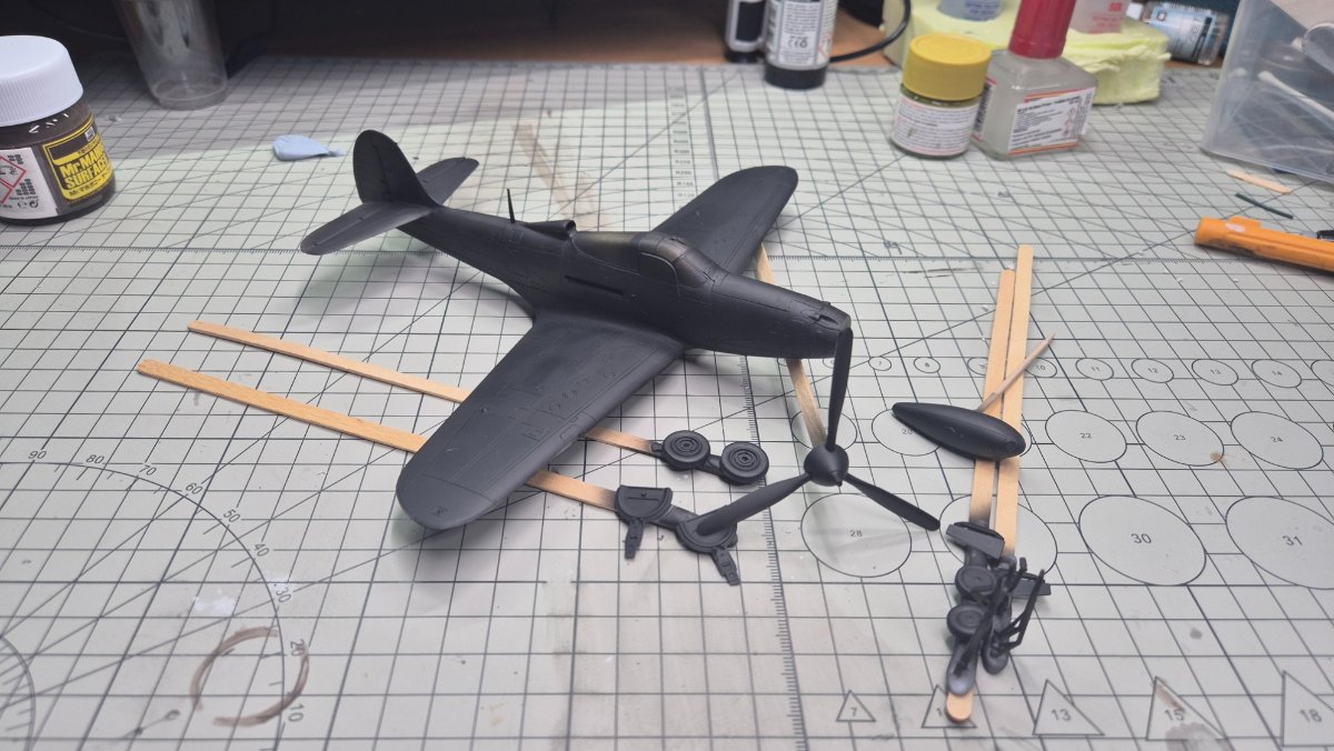

RadekZ Napisano 28 Listopada Autor Share Napisano 28 Listopada Airacobra po podkładzie (czarny surfacer 1500). 3 Cytuj Odnośnik do komentarza Udostępnij na innych stronach More sharing options...

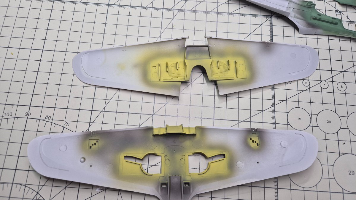

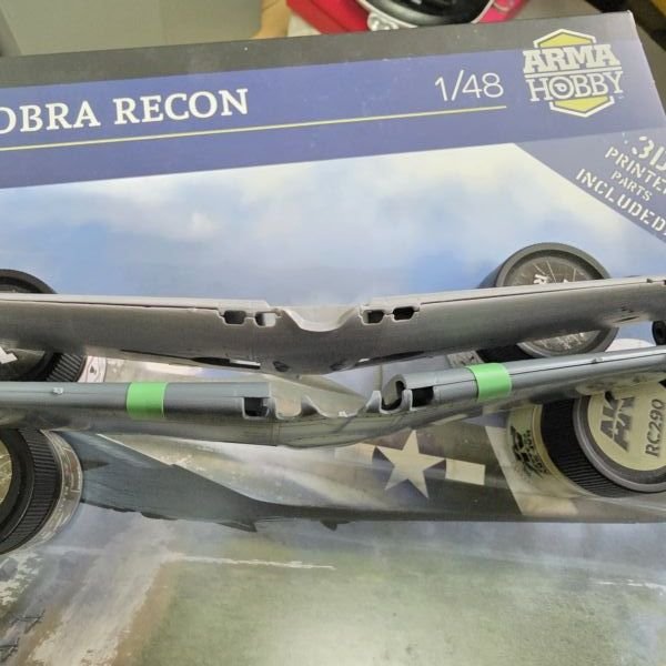

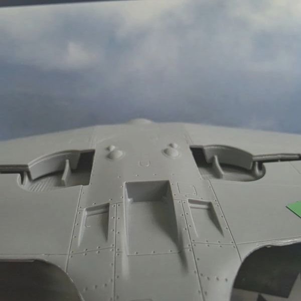

Marek K Napisano 2 Grudnia Share Napisano 2 Grudnia Czy nie miałeś problemu ze złożeniem skrzydła? Jak tak to co pociąłeś aby połowy się zeszły jak należy Cytuj Odnośnik do komentarza Udostępnij na innych stronach More sharing options...
RadekZ Napisano 2 Grudnia Autor Share Napisano 2 Grudnia (edytowane) 2 godziny temu, Marek K napisał: Czy nie miałeś problemu ze złożeniem skrzydła? Jak tak to co pociąłeś aby połowy się zeszły jak należy Jeśli mówisz o łączeniu górnej i dolnej części, to chyba nie, bo nie zwróciłem na to uwagi. Miałem raczej problemy ze spasowaniem tego potem z kadłubem, ale to głównie w przedniej części, gdzie mi się w ogóle nie zeszły elementy wokół wlotów powietrza, tam musiałem się nieco nagimnastykować. A drugą sprawą było to, że i tak miałem kadłub źle spasowany przez moją nieuwagę przy montowaniu wnętrza do ścianki, więc cała bryła była o kilka 1/100 mm szersza niż powinna. Edytowane 2 Grudnia przez RadekZ Cytuj Odnośnik do komentarza Udostępnij na innych stronach More sharing options...
Marek K Napisano 2 Grudnia Share Napisano 2 Grudnia W takim razie w nowym wydaniu jest coś nie tak. Kupiłem go aby zrobić porownanie z edkowym modelem bo słyszałem że edkowy ma problem z natarciem skrzydła. Jak widać na zdjęciu jest to prawdą. Na 2 zdjęciu problem Army. 1 Cytuj Odnośnik do komentarza Udostępnij na innych stronach More sharing options...

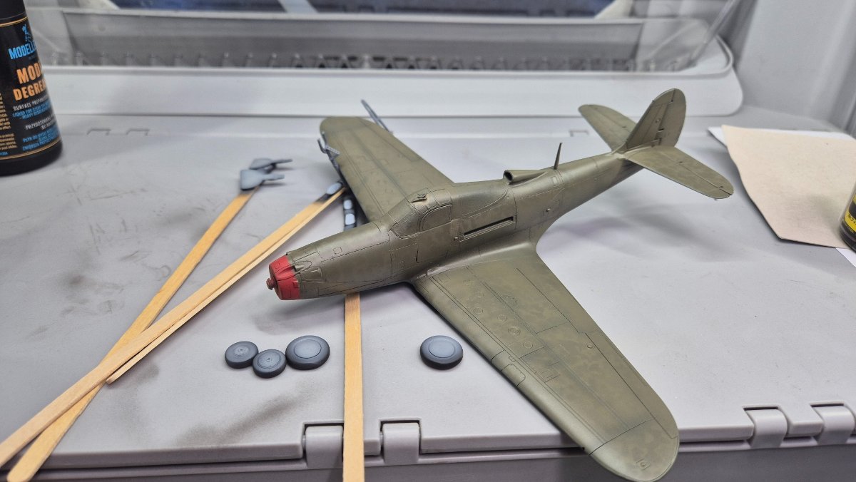

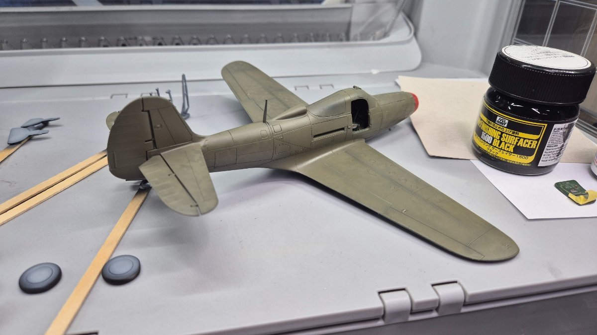

RadekZ Napisano 2 Grudnia Autor Share Napisano 2 Grudnia 8 godzin temu, Marek K napisał: Jak widać na zdjęciu jest to prawdą. Na 2 zdjęciu problem Army. A dobra, to już wiem o co chodzi, faktycznie tu są dziury - ja niestety je tak zostawiłem, bo oczywiście pospieszyłem się ze sklejaniem... Przy okazji, to mały update, bo nałożyłem bazowe kolory, Olive drab zacząłem Hataki C018, ale słabo kryła, mimo, że zrobiłem trochę preszejdingu (w efekcie go i tak zamazałem i trzeba było odtwarzać pseudo-postszejdingiem ). Dlatego pomogłem jej trochę XF-62 Tamiyi i potem porozjaśniałem tu i ówdzie. Szary, to Tamiya XF-53 bodajże, rozjaśniany Mr. Hobby H51 Light Gull Gray. Czerwony, to tamiyowska XF-7 rozjaśniana białym. 4 Cytuj Odnośnik do komentarza Udostępnij na innych stronach More sharing options...

Roland_Sebastian Napisano Czwartek o 12:20 Share Napisano Czwartek o 12:20 W dniu 2.12.2025 o 11:18, Marek K napisał: W takim razie w nowym wydaniu jest coś nie tak. Kupiłem go aby zrobić porownanie z edkowym modelem bo słyszałem że edkowy ma problem z natarciem skrzydła. Jak widać na zdjęciu jest to prawdą. Na 2 zdjęciu problem Army. Wystarczy dobrze oczyścić połówki skrzydła z nadlewek. Luftraum to dokładnie pokazywał u siebie na facebooku: 1 1 Cytuj Odnośnik do komentarza Udostępnij na innych stronach More sharing options...
