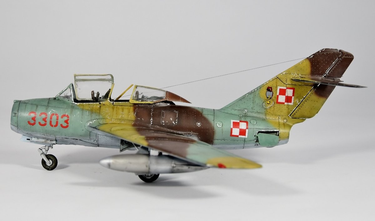

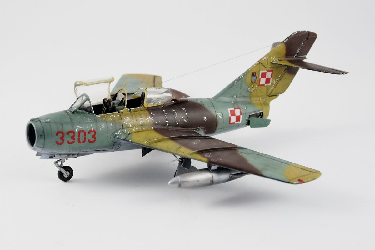

Model został wyszlifowany. Trochę się najeździłem z przejściem kadłub - skrzydło, ale jest gut, zostało tylko  poprawić linie podziałowe i będzie można brać się za dalszą budowę.

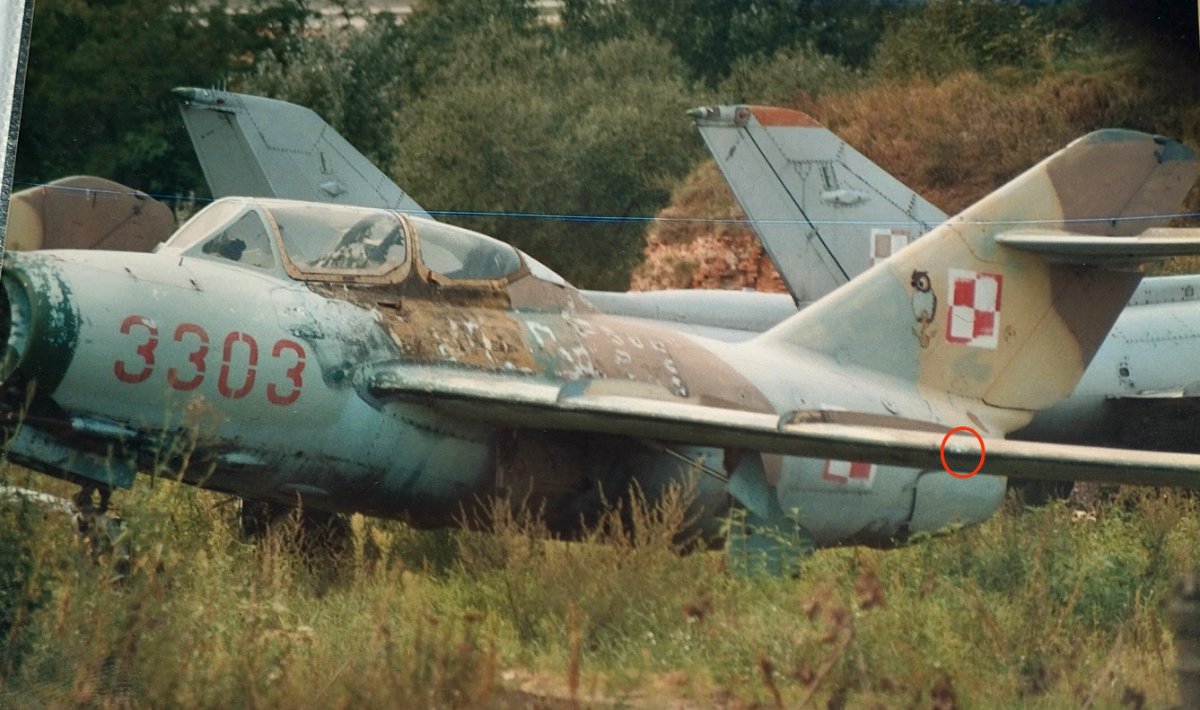

Trochę poszperałem i znalazłem kilka fotek  które będą pomocne w dalszej budowie:

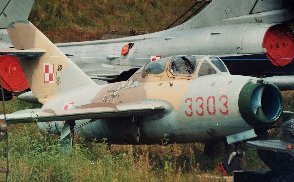

Jak widać - samolot posiadał charakterystyczny kolor na pierścieniu wlotowym. Pytanie - czy to podmalówka czy też raczej jakaś forma oznaczenia samolotów z Siemierowic?
-edycja - końcówka usterzenia pionowego też jest zielona,   więc jednak jest to jakaś forma oznaczenia. Choć na fotce czarno-białej to wlot raczej srebrny jest :hmmm:
Ciekawostką jest też końcówka osłony odsuwanej części owiewki - wygląda jakby była srebrna :hmmm:
Nawet na fotce "oryginału" stojącego na bańkach do mleka widać że taki pierścień był:
Natomiast kształt  plam w niektórych miejscach odbiega od tego co było na samolocie w służbie, a   i ich ogólna  kolorystyka jest  zdecydowanie  pokłosiem podejścia  "malujcie tym, co mamy w magazynie"

- blacha żaroodporna na wlocie
- radiokompas w tylnej części kadłuba

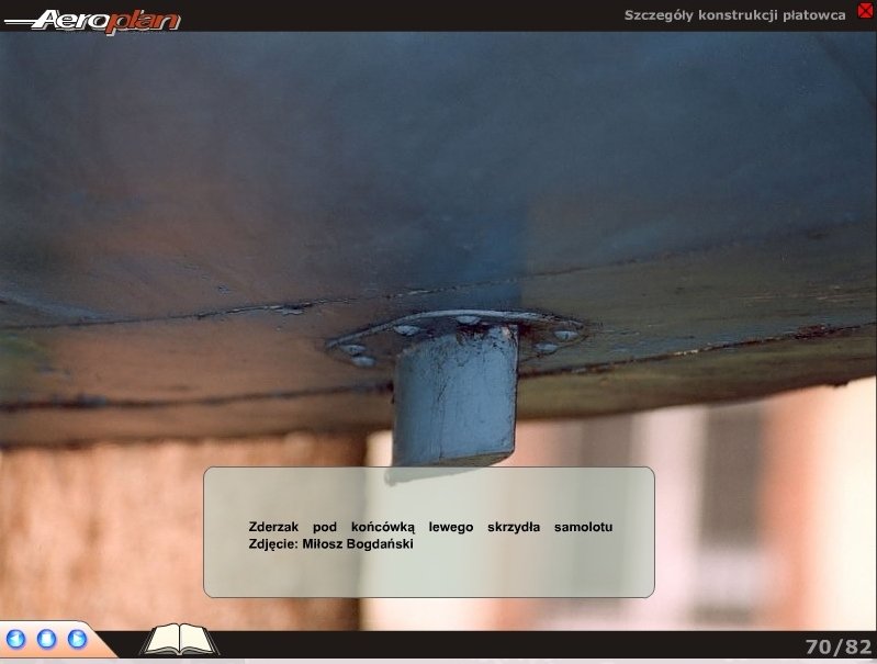

- charakterystyczna antena (:hmmm:) pod lewym i prawym skrzydłem:
która w szerszej perspektywie widoczna jest  na tym zdjęciach wrzuconym przez @Grzes-ia:
Te "anteny" są charakterystyczne dla naszych SBLim-ów, w UTIMiG-ach  nie występują (a przynajmniej w modelu Eduarda)

W tej publikacji są dwie fotki 3303 z "krzaków w Modlinie" z roku 1993, czyli najbliżej czasów służby.
7t1JyHUW0vjXhYEDPlplqDeJpZkLc37bgwhTzkdW.thumb.jpg.98f834a563c04520bece0ffcded8dda2.jpg

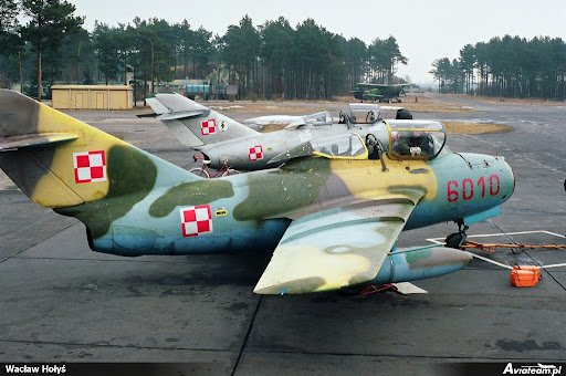

A tu też z Modlina z roku 1994
http://galeria.aviateam.pl/photo/5412
Na SBLimach występują czasem, nie na wszystkich. Co to w ogóle jest?
